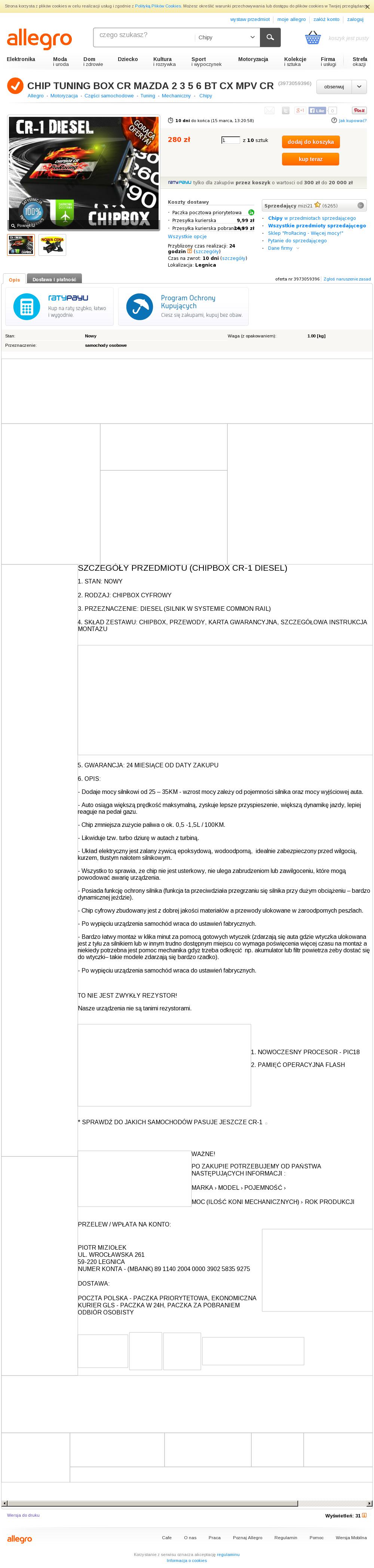

Witam. Szwagier poprosił mnie, żebym zapytał czy miał ktoś z was styczność z tym oto chipem
http://allegro.pl/chip-tuning-box-cr-mazda-2-3-5-6-bt-cx-mpv-cr-i3973059396.html
Chciałby go zamontować do Mazdy 6, 2.0D 136km RF5C 2004r
Czy ten chip będzie pasować do jego silnika?

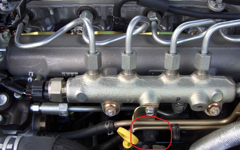

Witam. posiadam mazde 6 z 2004 roku 2,0 136Km, DITD. Problem mój polega na tym że chciał bym zamontować jakieś urządzonko z serii chip box tylko jak chytam to wszystkie trzeba wpinać pod czujnik CR na listwie wtryskiowej, a tak jak u mnie takiego czujnika na lestwie nie ma. czy jest gdzieś indziej?. http://allegro.pl/chip-tuning-box-cr-ma ... 59396.html znalazłem takie urządzenie i czy będzie pasowało do mojej mazdy jak nie mam pompowtrysków. ??

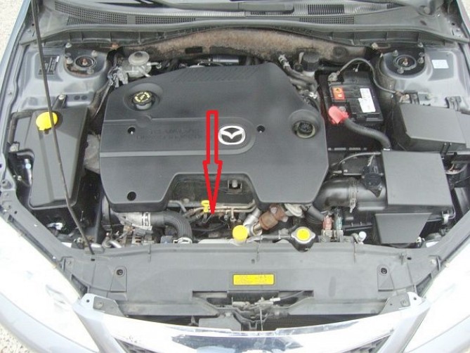

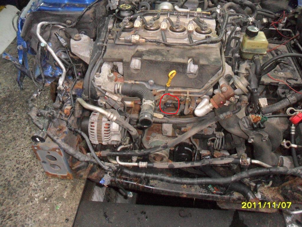

kolego zapewniam cie że masz taka wtyczkę do podłączenia tego boxa . montowałem już kilka takich urządzeń kolegom . na zdjęciach masz zaznaczoną wtyczkę <spoko>

co sądzicie o tym chipie? Da te oferowane 25km-35km?
I przede wszystkim czy będzie to pasowało do tego silnika?

Postprzez smile » 5 mar 2014, 11:43
Jak coś jest do wszystkiego, to jest do niczego... i ta cena... kusząca :)
Pochopna decyzja może okazać się błędna – jak się człowiek śpieszy, to się diabeł cieszy <diabełek>
Przed montażem takiego "cuda" należy:
1. Sprawdzić na hamowni aktualną moc samochodu – przywrócić moc fabryczną w razie niedomagania.
2. Mieć pewność, że pasek rozrządu przeniesie dodatkowe obciążenie ( świeży, oryginalny pasek... ).
3. Mieć pewność, że wtryskiwacze są w pełni sprawne, kalibracja przechodzi bez problemu.
W razie kiedy coś pójdzie nie tak: wtrysk wypali dziurę w aluminiowym denku tłoka; pęknie pasek rozrządu, przegrzeje się silnik ( uszczelka pod głowicą ), rozpadnie się koło zamachowe lub cokolwiek innego prowadzące do kosztownej naprawy liczonej w tysiącach PLN!!
Generalnie sprawny silnik o mocy 136 KM powinien iść jak burza <czarodziej>
Więc jeśli chodzi o moc to pewnie będzie porażka, a zużycie paliwa i tak nie spadnie.

Postprzez MX6-CZARNY » 5 mar 2014, 13:14
To jest tak zwany "efekt placebo"
Jak już coś chcesz osiągnąć to moim zdaniem modyfikacja mapy.

Postprzez Bartg » 5 mar 2014, 13:40
Dokładnie, zero takich gotowych boxów itd, kolega leitowdz ostatnio czipował wersję 121km w G-labie w Łodzi, seria wyszła 129, po chipie 160.

Postprzez zboq » 5 mar 2014, 15:14
Bez hamowni zakup takiego boxa mija się z celem. Należy najpierw sprawdzić co tam fabryka daje, a potem dopiero montować boxa i znowu sprawdzać. Ja jak założyłem boxa który niby też był gotowy do RF5C vtechu to była porażka i dopiero jak go zaczeli poprawiać i coś wgrywać to się polepszyło.
Reasumując: bez hamowni nawet się za to nie bierzcie :)
