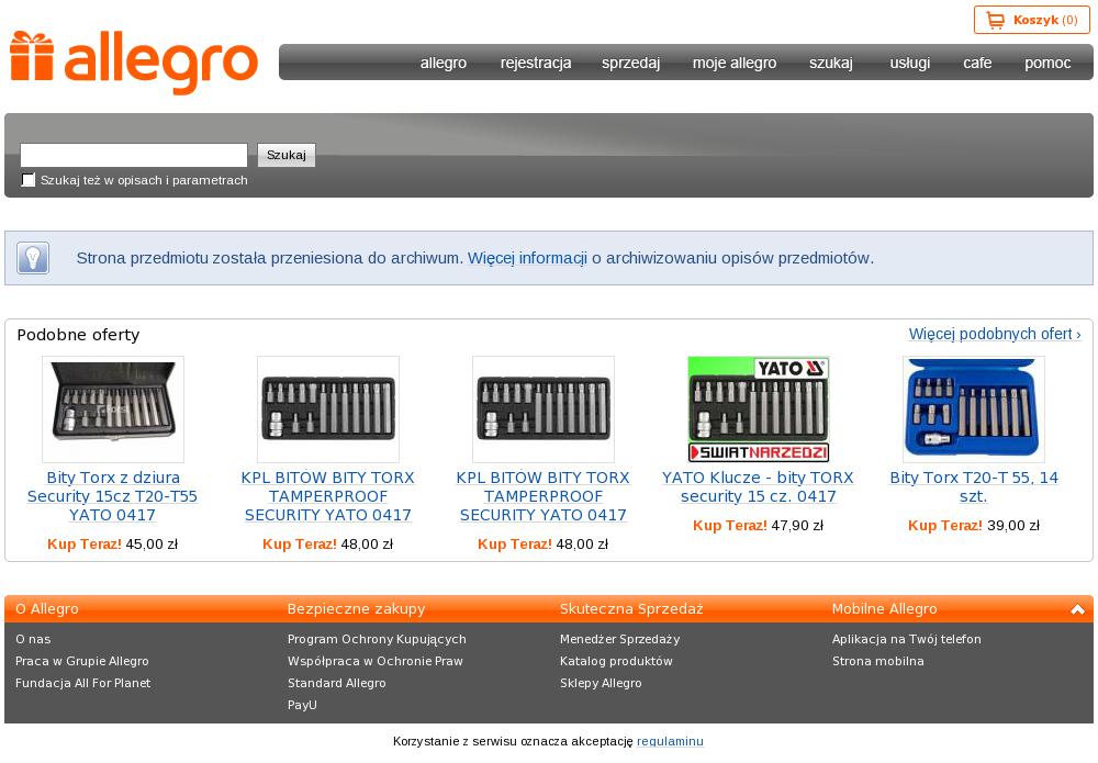

ja mam takie końcówki na grzechotke, krótkie i długie bity w metalowym pudełku firmy "yato" dość przyzwoite – używam od 3lat i żadna nie jest zużyta ani ukręcona

mam takie tylko bez dziury –> http://allegro.pl/bity-torx-z-dziura-se ... ml#gallery
