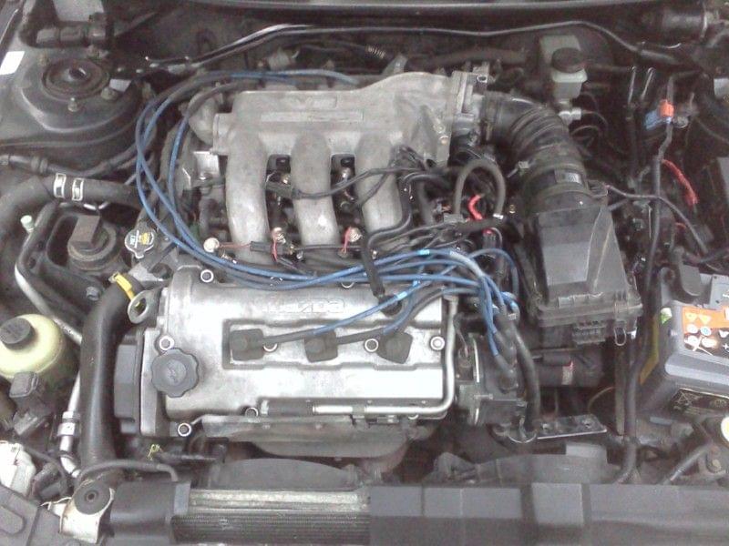

Czy ty masz tam LPG ??
Fasola
Postprzez Hazu » 1 maja 2011, 18:28
Ale masz namieszane.
U mnie z lpg to tylko wtryski widać trochę :P

Wiesz gaz zakładałem 5 lat temu za kupkę siana <lol> napewno teraz jak bym zakładał to by tak nie wyglądało...ale chodził na kf-ie i chodzi na kl-u...i 5 lat tylko filtry wymieniam.....no do wczoraj <nie> bo jak się przypadszysz to śruba jest wkręcona w jedną cewke od gazu bo mi stanęła i cały czas gaz leciał...a że cewki są poczwórne to wyciąłem sterowanie z popsutej i podłączyłem wolną..a cewkę zamówiłem....ale do rzeczy...czy nie masz problemów ze sprzęgłem? zaraz zaraz przecież u mnie też widać cewki i kawałek węża..no i sterownik....ale nie napisałem ze mam webasto także gazownik nie miał tak łatwo ;P

tak u mnie na szybko to wypadło
To chyba jest najmniejszy kolektor do tego silnika.

bardzo podobny do kf-a...jak widzisz u mnie od x9 ma wejście powietrza pod kątem i problem z dolotem..a u Ciebie to prawie jak w kf....tak jak pisałem gazu u Ciebie nie widać bo nie masz webasta i parownik pewnie pod akku.Ciekawi mnie czy jest różnica w jeżdzie na twoim a na moim kolektorze...a co do sprzęgła kupiłem jak swapowałem jedno z droższych ...do kf-a i już mam problem bo zaczyna szarpać po 10 tyś i nie zostawiałem zbytnio gumy na asfalcie...poza tym frezy na długiejpółoście wraz z podporą mam już drugie i juz jest luz na boki...chyba troche za kiepski ten układ napędowy z kf do kl...

Ja podporę mam z Kl, sprzęgło było podobno prawie nowe z silnikiem (ale jakieś cienkie)
No i tak jak pisałem cały osprzęt silnika z KL.
Jak już skończę to pojadę na hamownie, u poprzedniego właściciela silnik miał 150M tylko
i miał nie brać oleju, niestety u mnie bierze trochę, ale może ja po prostu nie umiem jeździć.
