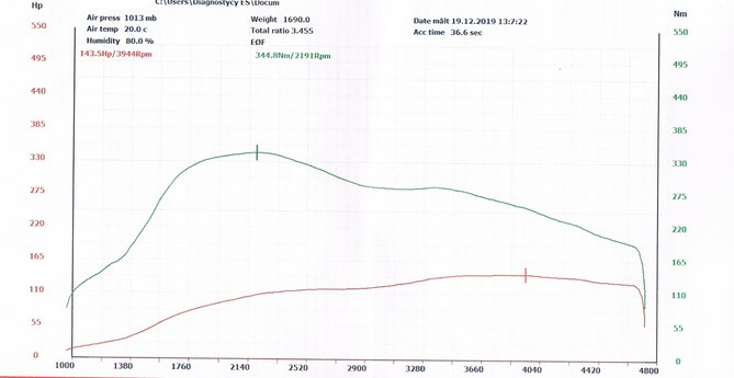

W czym problem ? Otóż fabrycznie auto ma 121koni (wiele lat temu było na hamowni, to pokazywało 124 albo 125 – dopuszczalna odchyłka) , natomiast obecnie...silnik uzyskuje ponad 140 koni ( jeszcze bez ingerencji w mapy) :arrow: . Do tego spaliny mają ostry/drażniący zapach, który dość długo się utrzymuje ( dla przykładu – auto odpalone w garażu przez kilka/kilkanaśie minut – a w pomieszczeniu obok, oddzielonym zamkniętymi drzwiami czuć mocny zapach tychże spalin jeszcze pół dnia... ).

wrzucam wykres z hamowni ( który nie przebiega źle, ale też nie jest wzorowy )

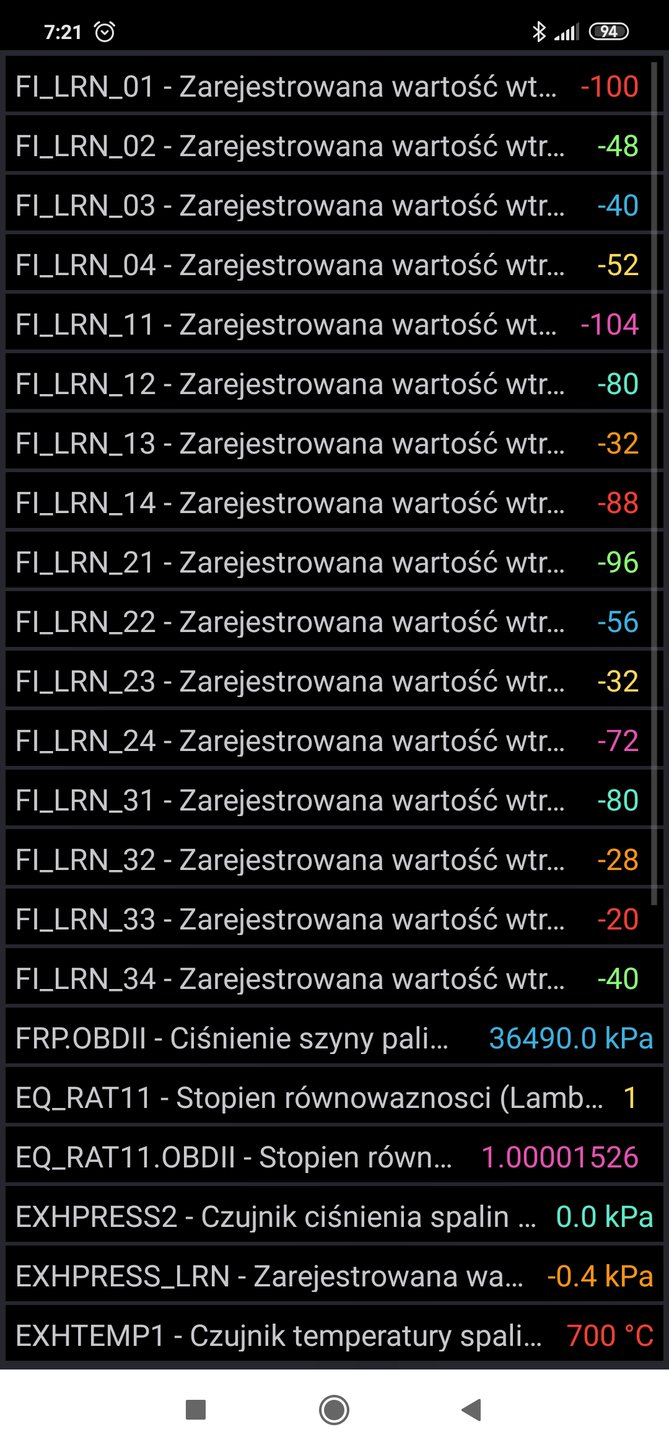

Jedyna zmiana jaką zaobserwowałem, to autokalibracja wtryskiwaczy, po której wszystkie mają korekty ok. 60 ( dziwnie dużo jak na nowe wtryskiwacze... <co?> )
Czy mogę np. coś odczytać forscanem, co naprowadziło by na rozwiązanie ?

Jesli chodzi o te mazdy to sprawdzilem i mam wykres z hamowni stacjonarnej , obciazeniowej MAHA:
jak widac mamy tutaj ok 140 koni i 320 Nm w serii przy temp otoczenia ok 30 stopni .

Ok, czyli powiedzmy że taka moc w serii jest możliwa. Problem w tym , że jakieś 8 lat temu auto też było na hamowni i wtedy było 124... Im starszy tym więcej koni? <lol> . Myślałem właśnie o sprawdzeniu jeszcze analizatorem spalin oraz ewentualnie kompresję na cylindrach.

W załączniku korekty po dzisiejszej kalibracji

Ps Hamownia dynomet.. Drogowa czy rolki, jeśli drogowato nie zawyzyliscie masy pojazdu? Było ważone przed pomiarem? Wystarczy dodać 50kg i wyjdzie 20KM wiecej

Nie rozumiem twojej wypowiedzi, co widzisz po tych korektach i co chcesz na poddstaawie nich zasugerować, korekty są dla ciebie dowodem na to że problemem mocnej serii są wadliwe wtryskiwacze?
