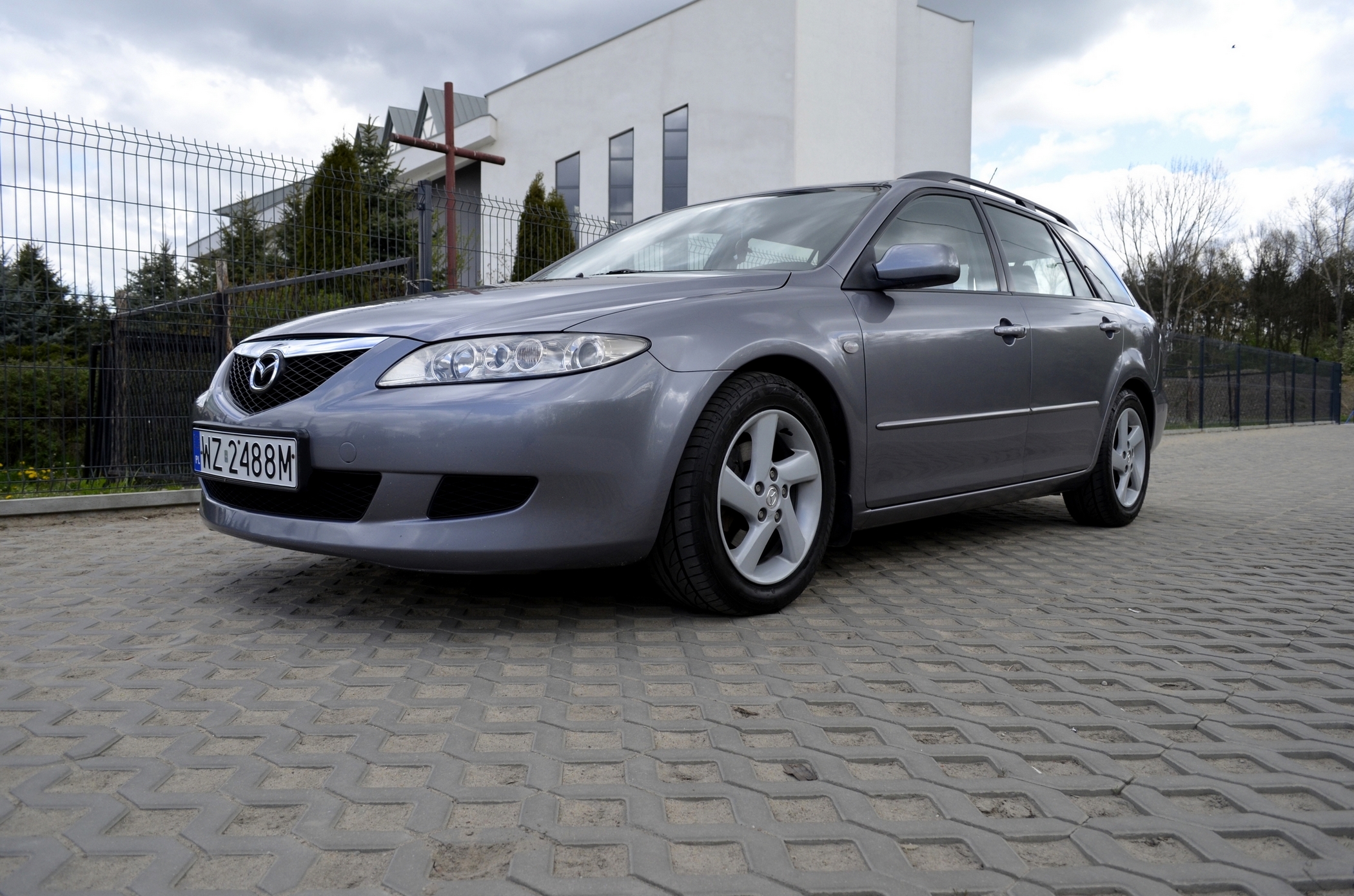

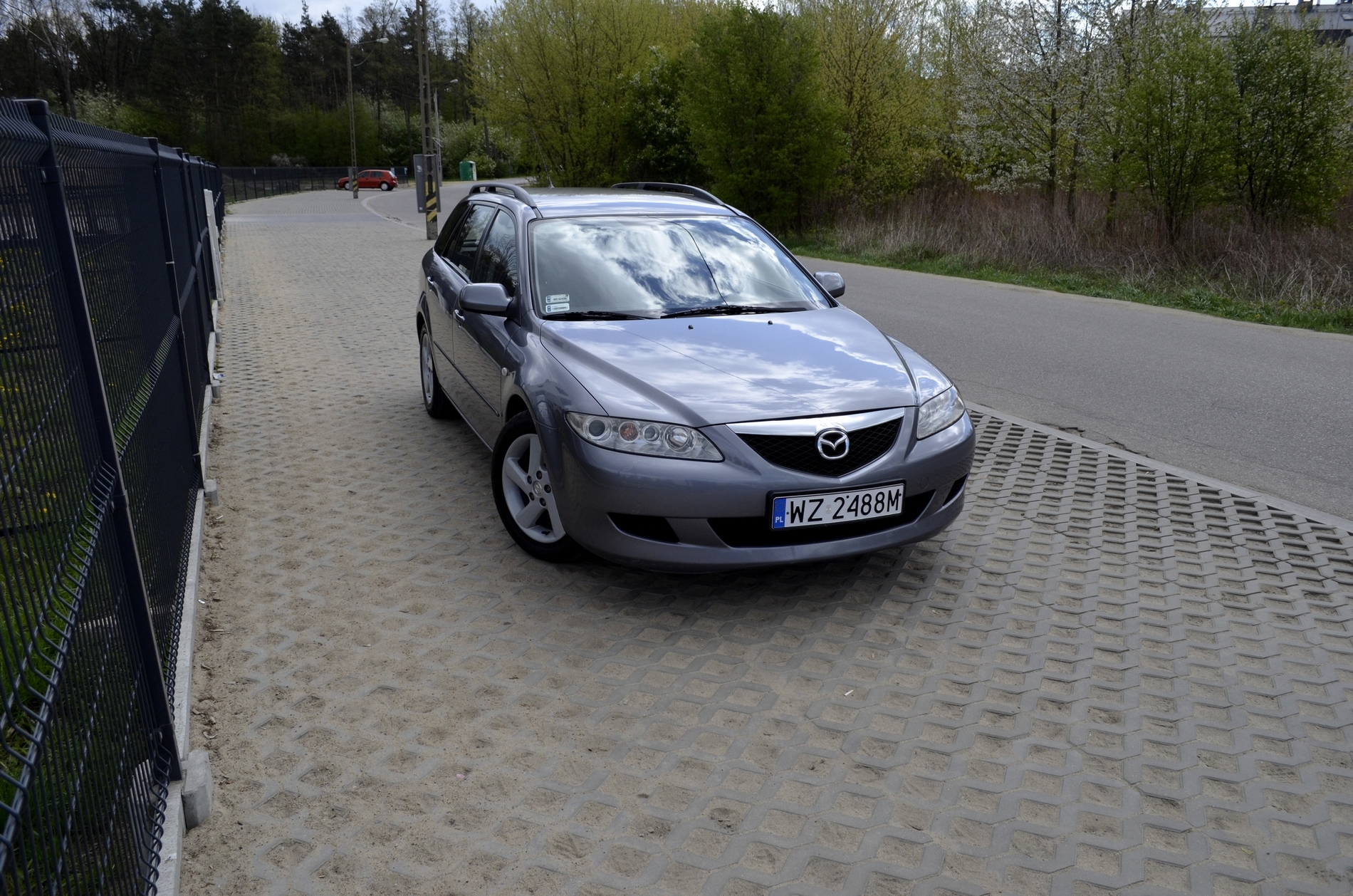

Dziś byłem w końcu na montażu Vogtlandów i niestety nie jestem zadowolony.
Wg. producenta powinny obniżyć o -40/-25mm lub jak mówiło info na pudełku -35mm. Generalnie obie opcje by były dla mnie OK, ale to co "przydarzyło się" z przodu to lekka przesada. Wygląda jakby usiadł jakieś 60mm :|
Po przejechaniu około 5km i zahaczeniu zderzakiem wszystkiego co się dało, wróciłem do warsztatu i z powrotem montaż seryjnych sprężyn.
Wrzucam zdjęcie cyknięte od razu po wymianie i wyjechaniu z warsztatu i dla porównania sprzed około miesiąca na seryjnym zawiasie.

-40mm może by i siadło gdybyś miał silnik benzynowy pod maską. :)

Mr_Bartek napisał(a):-40mm może by i siadło gdybyś miał silnik benzynowy pod maską. :)
Też tak mi się wydaje, ale wg. danych Vogtlanda te sprężyny są do benzyny i diesla, nie ma wyszczególnienia.
Gdyby podali przedział -60-40 to bym rozumiał, że diesel może siąść tak bardzo, ale skoro podają max -40 to zakładam, że tyle siądzie diesel a benzyna mniej.
Aha, sprężyny założone poprawnie, nie zamienione przód z tyłem gdyby ktoś pytał :P

Słabo to wygląda. Było Eibachy brać :)

Danmazda napisał(a):Słabo to wygląda. Było Eibachy brać :)
Już nie wygląda, bo zdjęte :)
Będę walczył ze sklepem o zwrot sprężyn i wtedy zastanowię się nad Eibachem.

W ogóle jak po godzinie z powrotem wpadły seryjne to samochód stoi jeszcze wyżej niż wcześniej, głównie przód. Możliwe, że po tak krótkim czasie znów się muszą ułożyć?

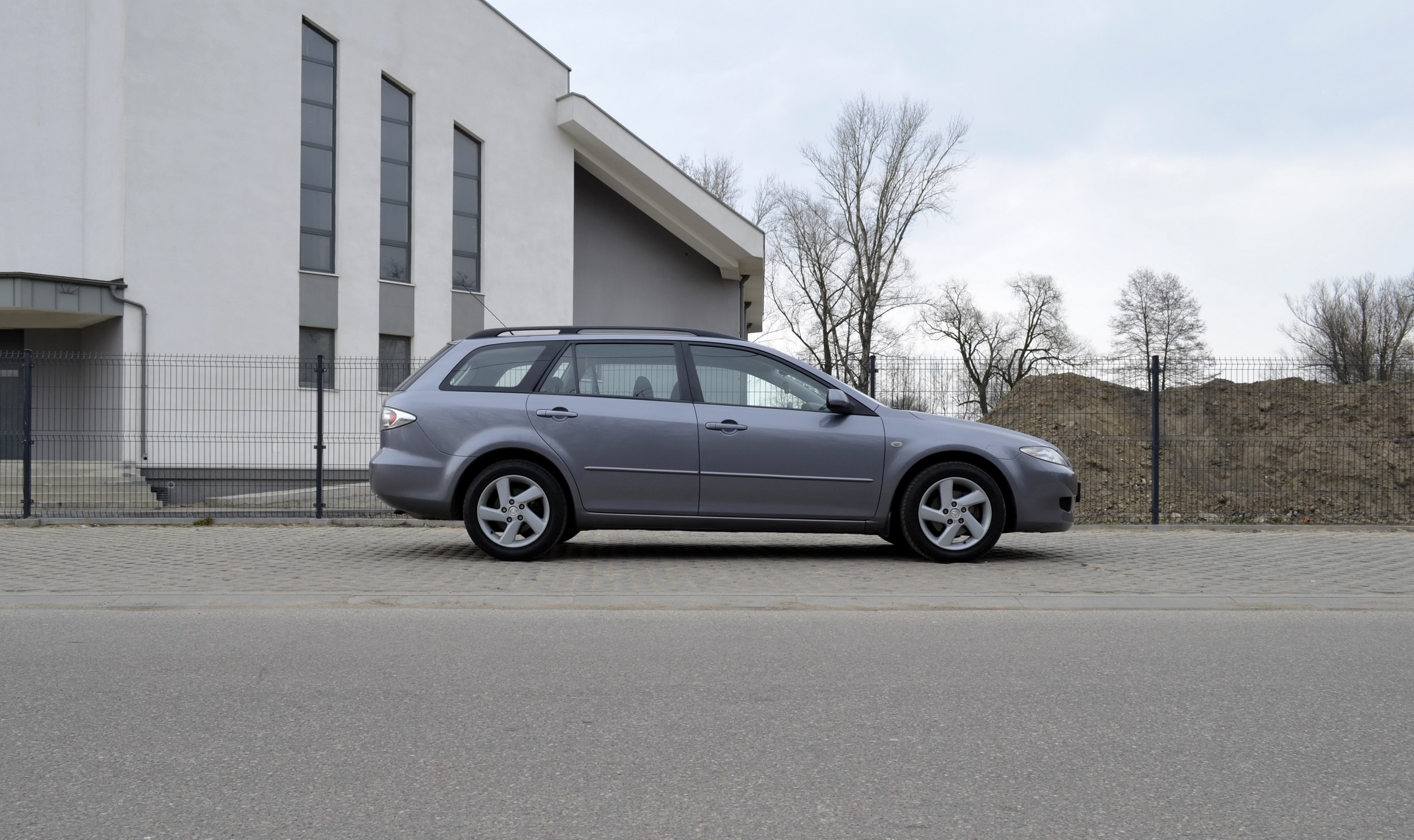

Okazało się, że te Vogtlandy miałe błędne oznaczenia i nie były do mojego samochodu. Sklep wymienił mi je na Eibachy -30/-30 i teraz wygląda to tak:

Ładnie <spoko> jeszcze trochę usiądą. Wpadnij na spot, na żywo bym ją zobaczył :P

Od razu po wymianie przód był delikatnie wyżej od tyłu, ale po kilku godzinach się wyrównało.

no teraz zdecydowanie lepiej siedzi ;)
