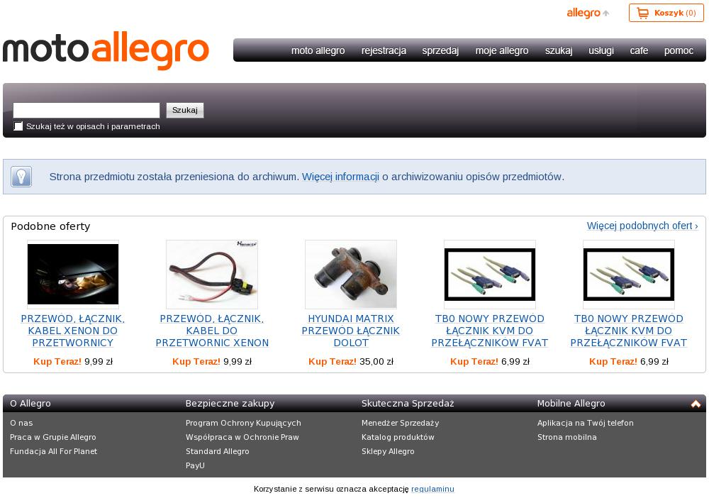

Ja już trzeci raz do tego podchodzę i za każdym razem odpuszczam z powodu ciężkiego dostępu. No ale do 3 razy sztuka. Tym razem może w ogóle podaruje sobie demontaż korektora tylko od razu połącze przewody czymś np takim:
http://moto.allegro.pl/przewod-lacznik- ... 88249.html
Pytanie tylko czy stożki bedą pasować.
