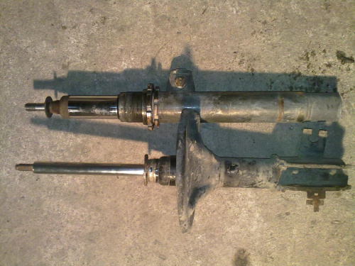

Postprzez mlody1921 » 1 mar 2011, 19:20
Witam panów jak to spasować ze sobą ?
Co wiadomo:
-sprężyna na górze ma taką samą średnice jak w Mx3, więc pasuje gniazdo sprężyny góra, poduszka i łożysko, spreżyny są h&r, obniżenie na gwincie ~4cm
-cały amor po wyciągnięciu jest niższy nić ori (zresztą widać na zdjęciu)
Martwi mnie że jak dam mocowanie zwrotnicy to auto może nie siąść tych 4cm, jak by to w przybliżeniu policzyć
porównanie amorków
wasze pomysły mile widziane
