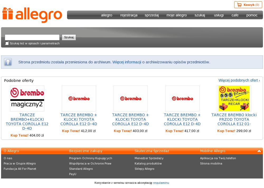

Postprzez Neonixos666 » 19 kwi 2011, 23:38
dlatego zauważyłem że toyota ma ten sam otwór czyli 55
http://allegro.pl/tarcze-brembo-klocki- ... 95751.html
