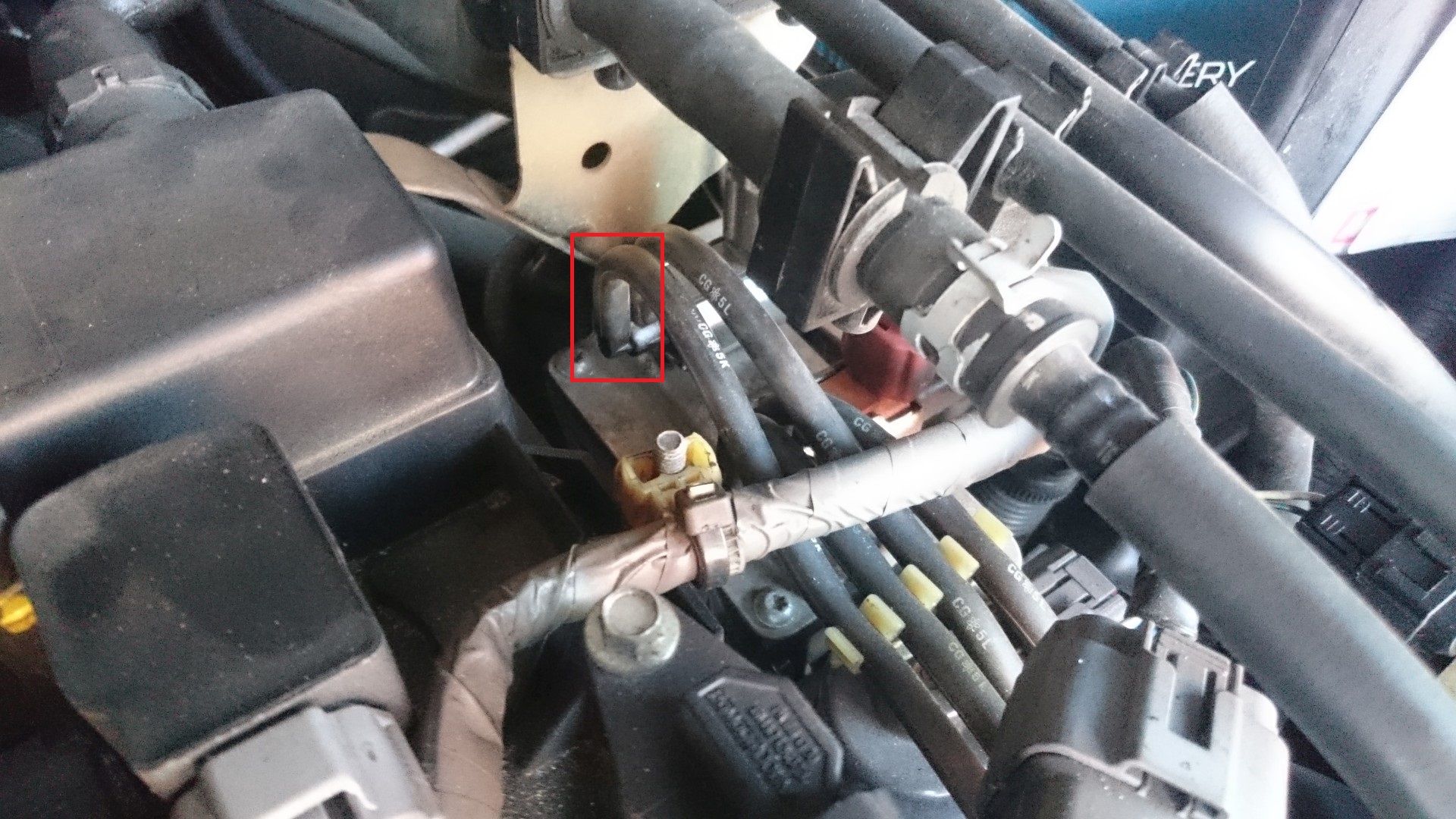

Przy okazji pytanie do was. Od czwartku co któreś uruchomienie autka zaświeca się check. Odczytany kod błędu to:
P2010 – Powertrain Intake Mainfold Runner Control Circuit High bank1 a)
Auto działa poza tym normanie, dynamika i spalanie w normie. Jak wykasuję błąd to po którymś uruchomieniu pojawia się ponownie.
Ktoś się spotkał z takim błędem? Próbowałem szukać na forum ale nie znalazłem przypadku, żeby taki błąd się pojawiał samotnie. Googlowanie tez nie za bardzo mi pomaga
Zastanawiam się na ile bezpiecznie mogę teraz jeździć autem. Z mechnikiem umówiłem się na czwartek po świętach.

Hejka,
problem z błędem P2010 rozwiązany Okazało się, że zsunął się jeden z wężyków od podciśnienia (albo cuś takiego). W każdym razie po jego nasunięciu wielbłąd się nie pokazuje. To ten zaznaczony na czerwono.
Błędu nie ma a człowiek szczęśliwy, że można jeździć bez obaw. Dzięki WisniaUS za pomoc w tej sprawie

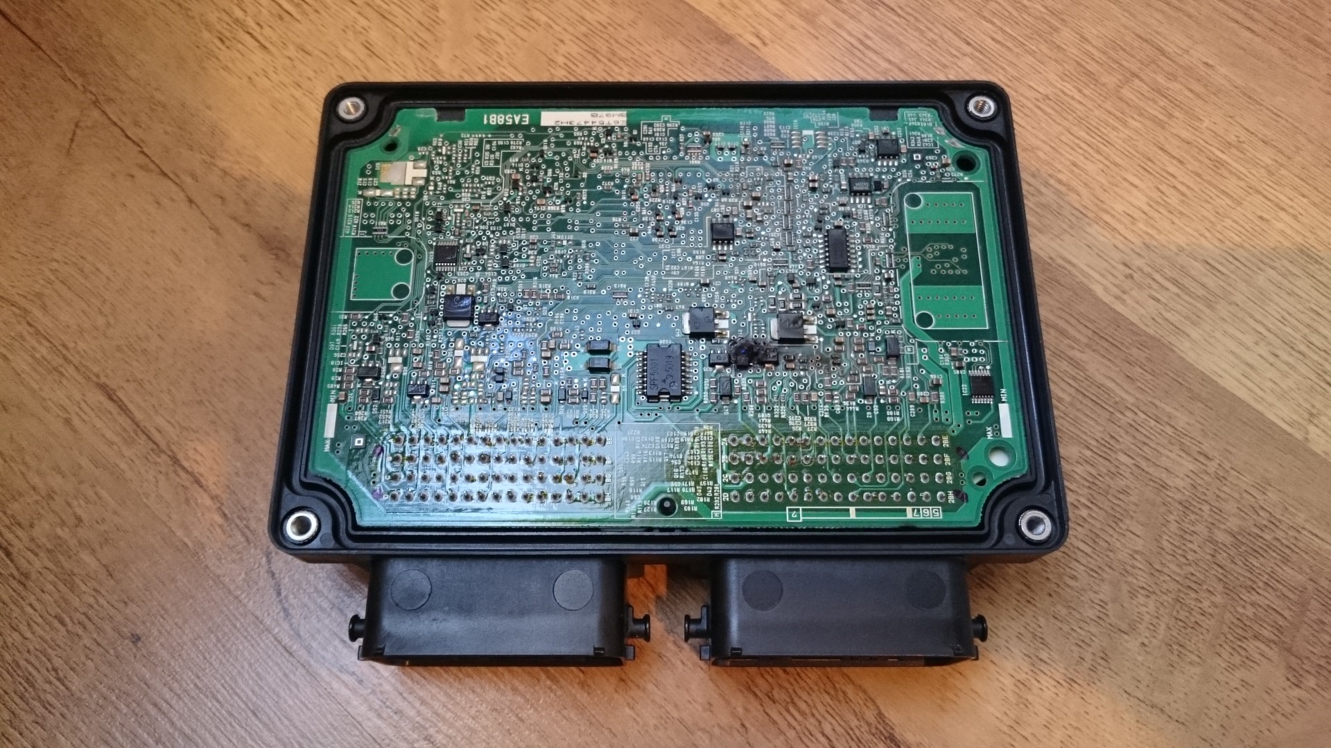

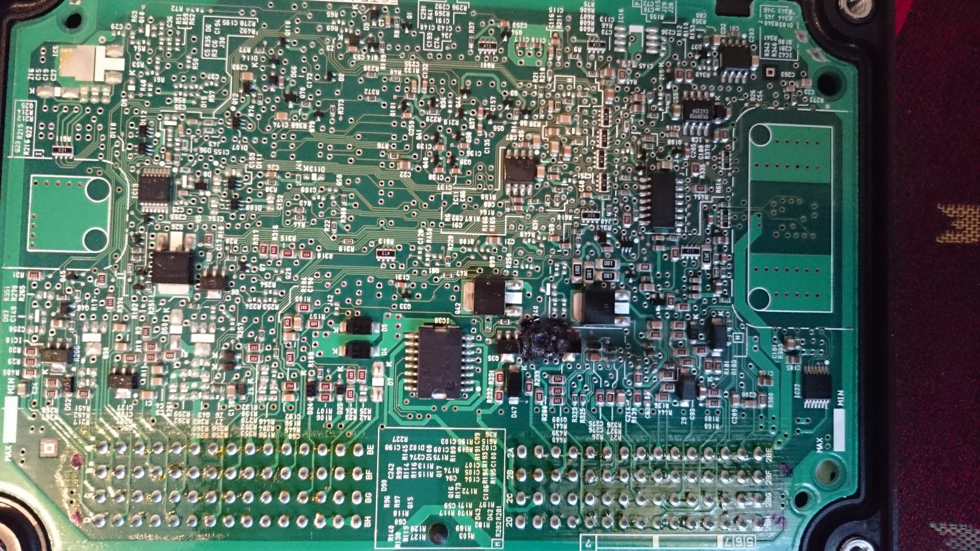

Witam po długiej przerwie. Wreszcie po ponad 2 miesiącach walki z błędem P2010 udało się go usunąć.
Najpierw został wymieniony zawór sterowania klapkami w kolektorze na OE Mazdy ale to nie pomogło.
Problemem okazał się sterownik silnika PCM który wyglądał tak:
I tu miałem dylemat co dalej. Zdecydowałem się na naprawę sterownika u gościa niedaleko Tarnowa. Wydawał się pewny siebie a specjalizuje się w naprawach sterowników do amerykańców.
Trwało to ponad miesiąc a po odebraniu sterownika i jego montażu w aucie okazało się, że błąd jak występował tak jest nadal Próba reklamacji u gościa od 3tyg spełza na niczym. Najpeirw przesuwał termia a teraz nie odbiera telefonu ani nie odpisuje na SMSy. W domu ciężko kogokolwiek zastać.
Dostałem już takiego nerwa, że zacząłem szukać kogoś innego, kto by się tego podjął. Od WisniaUS i xRafalx dostałem namiary na MazVagTech pod Katowicami. Po wykonaniu telefonu umówiłem się na drugi dzień na wizytę. Co się okazało. Wymieniony został nie ten zaworek co trzeba. Ten wymieniony był OK a sterowania nie było na drugim. Jednak po wymianie samego zaworka sterowania było nadal brak. Został podmieniony sterownik silnika na inny (od identycznego modelu) i przegrany program z mojego starego. Po założeniu błędu nie ma Sterowanie zaworkiem powróciło. Przez kolejne 3 dni wielbłąd sie już nie pojawił. Trochę to kosztowało ale warto było. Pozostało jeszcze raz podjechać do nich bo miałem ze sobą tylko jeden kluczyk i muszą jeszcze doprogramować mi drugi.
Z serwisem co mi wymieniał zawór już się kontaktowałem. Sprawdzą i jak bedzie OK to montują stary i oddadzą kasę. Gorzej będzie z gościem od sterownika. Kontaktu cały czas brak a 1.5k pln poszło w błoto. Zastanawiam się jak teraz to najlepiej rozwiązać. Rzecznik praw konsumenta? Mam zagwozdkę.
