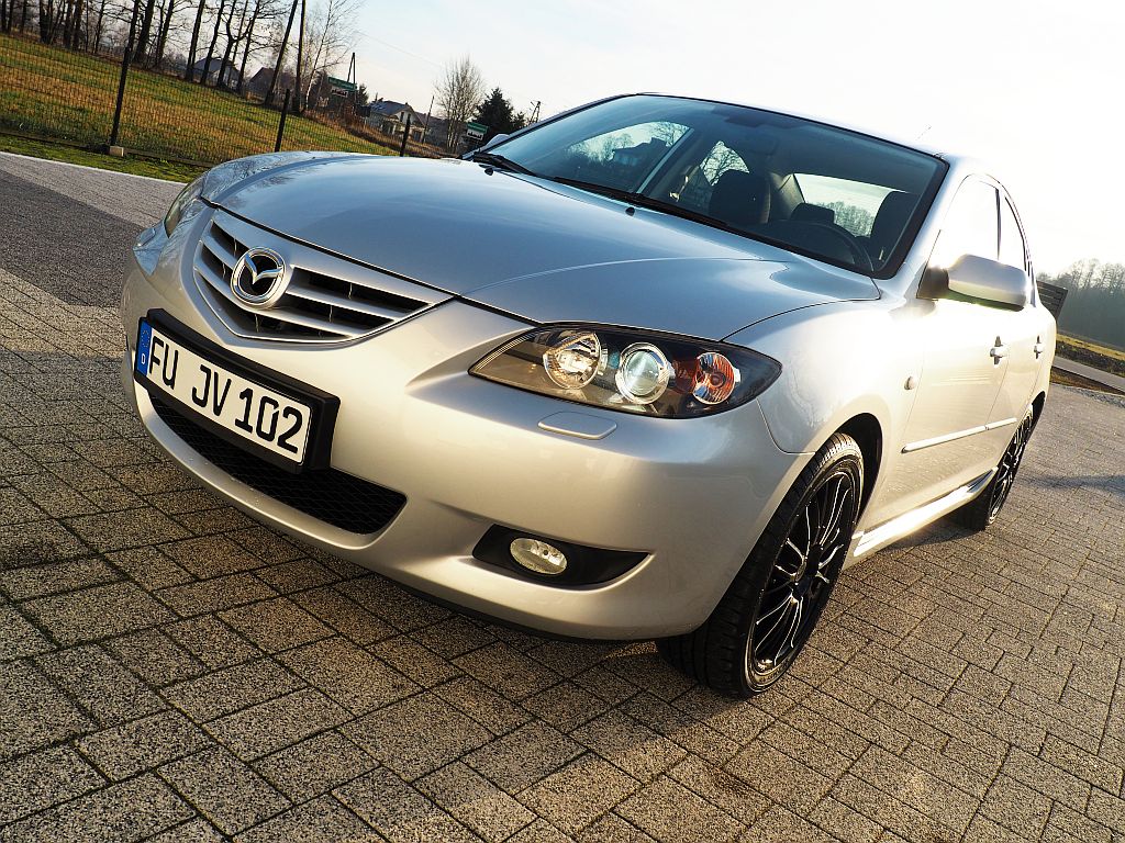

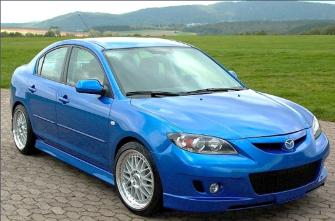

Cóż, póki co zgłębiłem temat grilla w sedanie na tyle, że sportowy przedliftowy da się założyć do standardowego przedliftowego zderzaka bez problemów (jak to widać na załączonym obrazku :) )
Podejrzewam, że podobnie ma się sprawa w polifcie ale dopóki nie zobaczę/sprawdzę to nie uwierzę <oczko> więc to jeszcze do potwierdzenia.

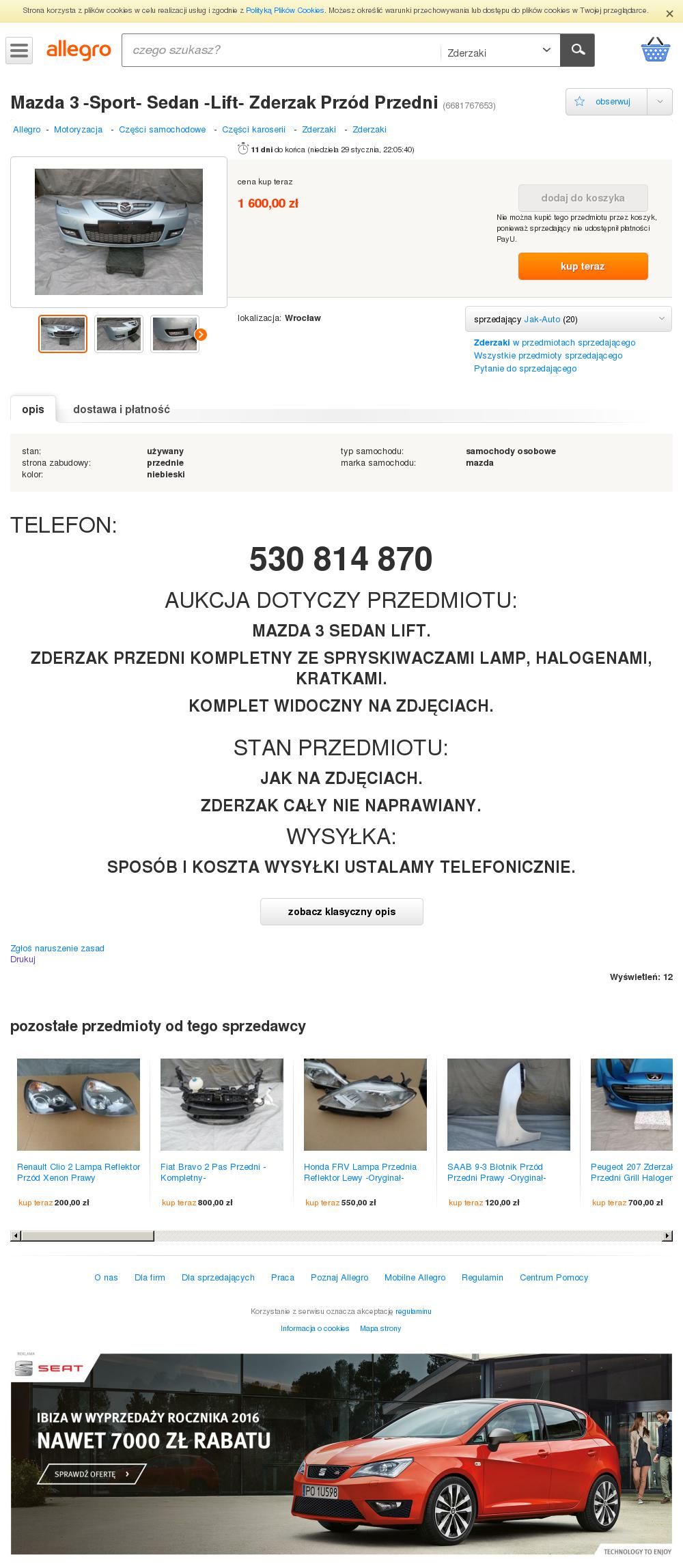

No więc sprawa z grillem jednożeberkowym do sedana ma się tak, że nie będzie on pasował do żadnego innego zderzaka, ponieważ... jest on odlany razem ze zderzakiem.
http://allegro.pl/mazda-3-sport-sedan-lift-zderzak-przod-przedni-i6681767653.html#
Nikt z Was nie zgłębiał tego tematu? Przecież to podstawowa informacja...

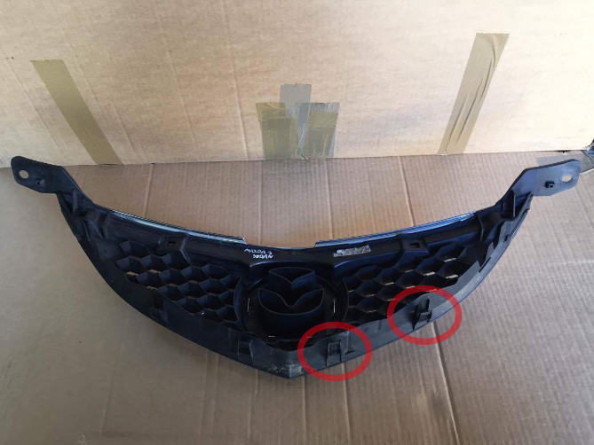

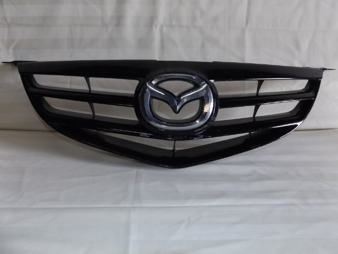

Dopisano 23 sty 2017, 15:23:

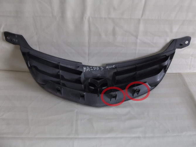

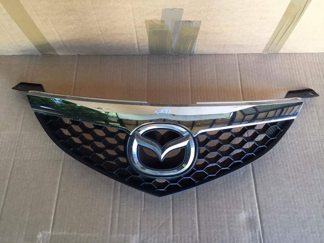

Temat grilla zgłębiony do końca. Zostaje taki jak jest, naprawię i przemaluję tylko listwę. Ponieważ żaden inny grill nie podejdzie do tego zderzaka. Przedliftowy grill ma inny rozstaw mocowań. Jeśli nadal będę miał taki kaprys i kasa pozwoli to w przyszłości zmienię cały front na sportowy polift (Kintaro).
Przedliftowy sport
Poliftowy standard

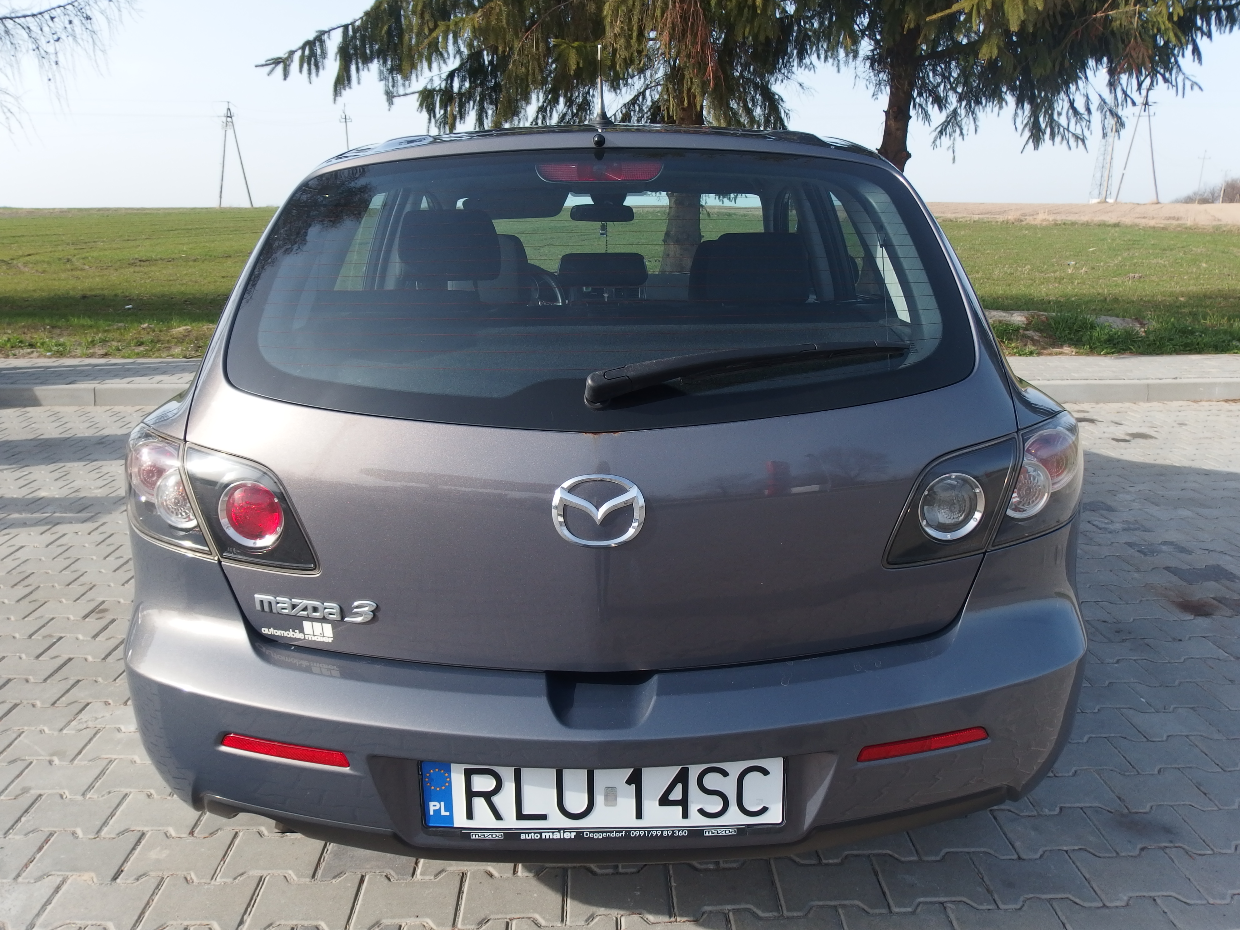

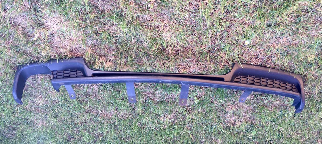

Mam pytanie koledzy czy ta dokładka z mps'a będzie pasowała do mojego zderzaka ?

Ja bym obstawiał, że nie. Zderzaki z MPS nie pasują do zwykłych i niezwykłych ;) 3 więc raczej dokładka tak samo. Jeżeli masz blisko jedź mierzyć.

Ta dokładka -dyfuzor- jest dedykowana do zderzaka mps i bez rzeźbienia z całą pewnością nie podejdzie.
Zwróć uwagę chociażby na różnice w miejscu wylotu wydechu. Nawet jeśli po wyjęciu ori dokładki uchwyty będą pasowały, to gabarytowo to nie podpasi. <nie>
Paolo napisał(a): Zderzaki z MPS nie pasują do zwykłych i niezwykłych ;)
Przednie nie pasują, ale tutaj jest mowa o zderzaku na tył. :>

Zgadza się nie podpasuje na 1 rzut oka myślałem że podpasi ale niestety w mojej wersji zderzak jest scalony razem z dokładką

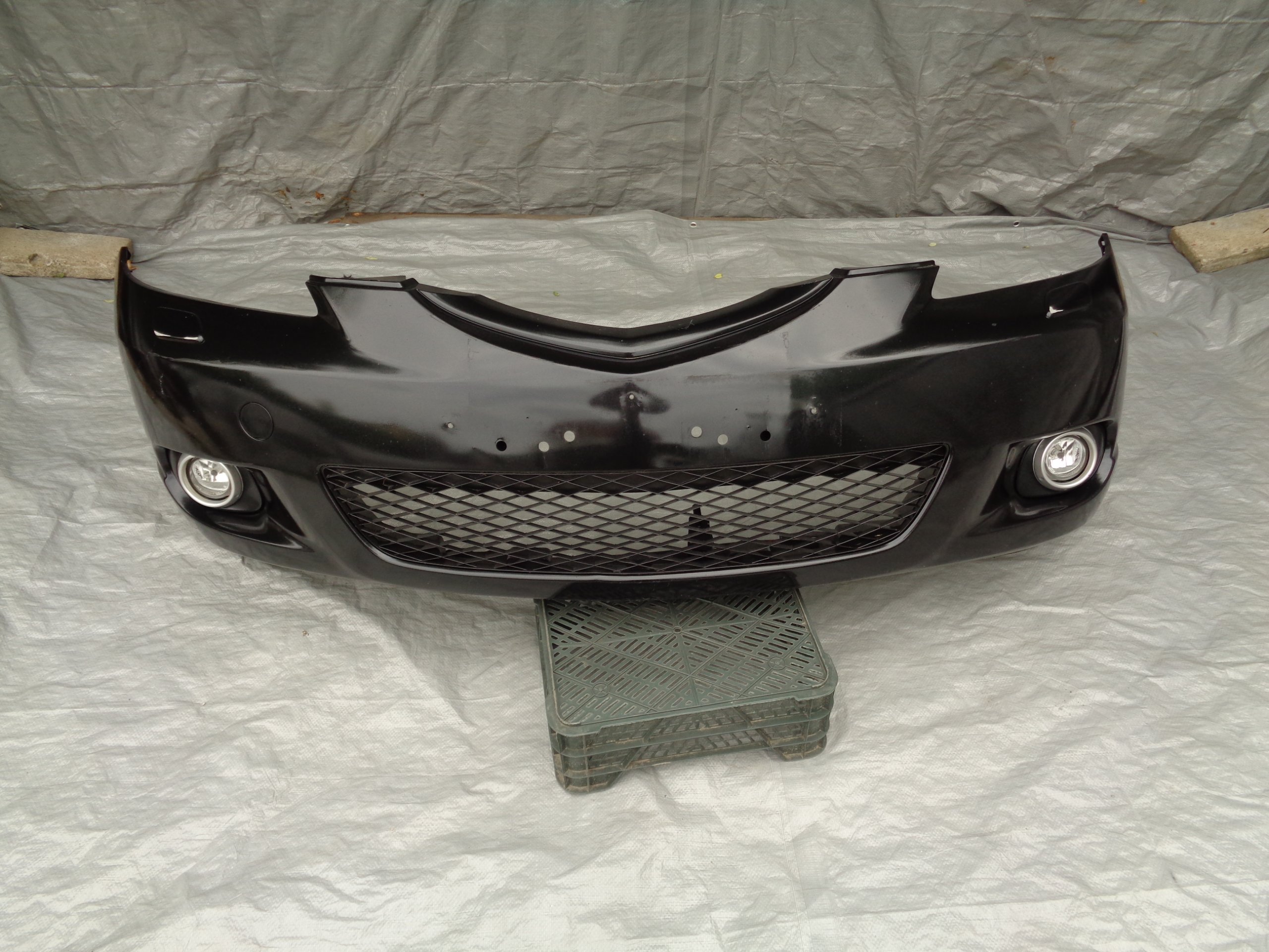

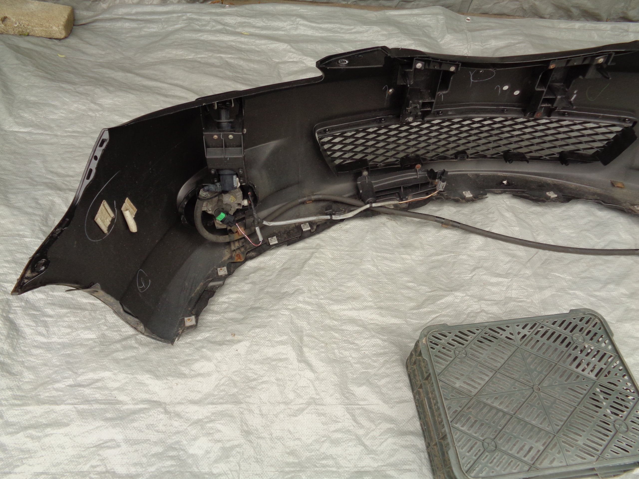

Możliwe, że będę mieć możliwość wymiany przedniego zderzaka na Aero i w związku z tym mam kilka pytań:
– Czy da się jakoś poza samochodem sprawdzić spryskiwacze reflektorów? Czy aby je uruchomić w aucie w którym ich nie było wystarczy wymienić pompkę spryskiwacza czy w BK jest to jakoś inaczej rozwiązane?
– Jak wygląda kwestii dostępności (i ceny) grilla, który pasuje do tego zderzaka?
Halogeny pewnie nie mają pasujących wtyczek ze standardowymi?
I odnośnie tego konkretnego egzemplarza ze zdjęcia, nie wygląda wam on na troszkę za bardzo matowy?

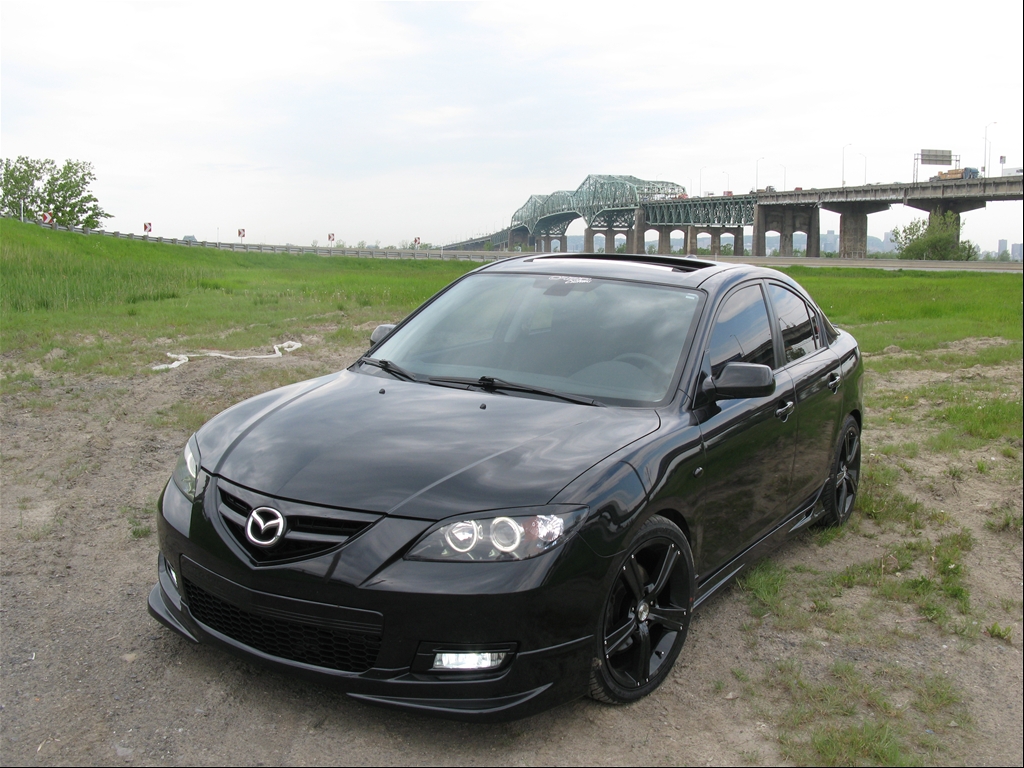

Ktoś z Was się orientuje co to za zderzak?

ATH
