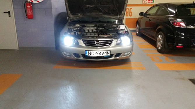

1. Obniżone zawieszenie sprzężny Eibach
2. Przyciemnione szyby boczne i tylna
3. Pomalowanie zacisków na czerwono słabo widać bo zdjęcie robione kalkulatorem
4.HID- 55W 5000K
5.Czarne wkłady lamp
6.Zmieniona kratka w zderzaku
7.9.10.11. Dolot Simota; Pokrywy na czerwono; Kolektor dolotowy na antracytowy korek wlewu oleju KLDE
12. Felig Mistasubishi 18'

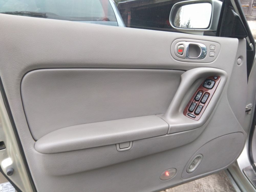

Postprzez Niron » 18 paź 2016, 18:46
w sobotę korzystają z wolnej chwili, wziąłem i trochę szturchnąłem wnętrze, żeby lepiej wyglądało i milej się jeździło :) ale jeszcze trochę pracy jest żeby wyglądało jak powinno, a że zimno i nie mam garażu na tyle dużego by w nim prowadzić jakieś pracę przy autku, to pewnie resztę będę robił na wiosnę dopiero <zawstydzony>
