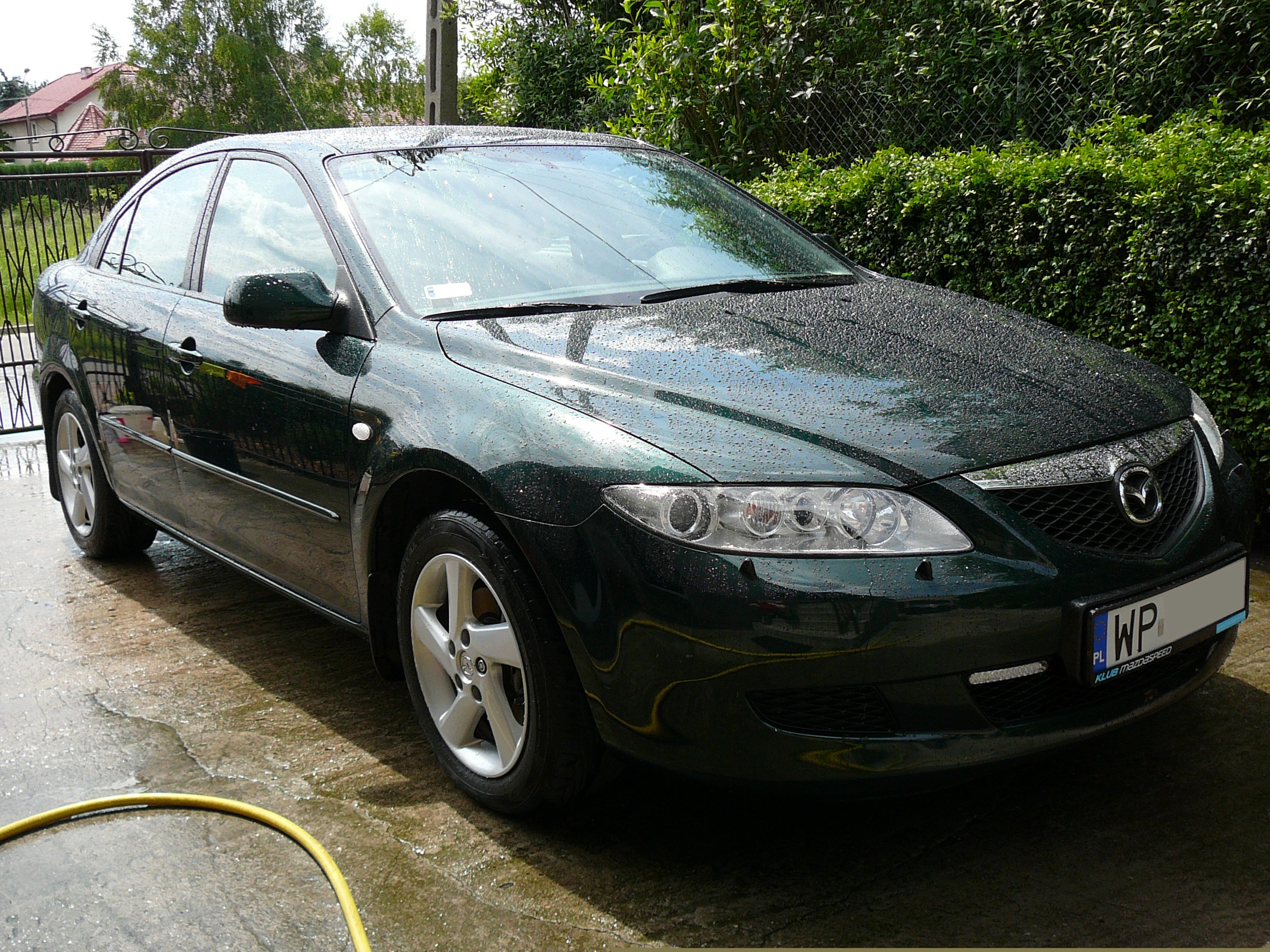

dziś skorzystałem z ładnej pogody i poszło mycie na dwa wiadra, hydrowosk i dodatkowo wosk koloryzujący na maskę :D dodatkowo dwie małe zaprawki na drzwiach lakierem w pędzelku, bo ostatnio jakiś kamień spod tira wyleciał, który jechał w przeciwnym kierunku <glupek2> i zrobił na drzwiach kierowcy dwa odpryski do podkładu :( ale zrobiłem dwie kropki zaprawkowym i nie widać <jupi>
hydrowosk dobry, bo kropelki są <serduszka>
