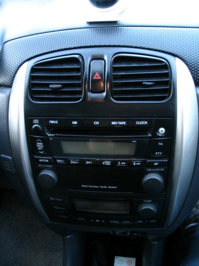

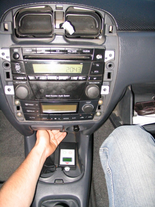

Montaż xCarLinka w Premacy 2003 r.
1. Przekręcamy nawiewy znajdujące się nad radiem maksymalnie do dołu

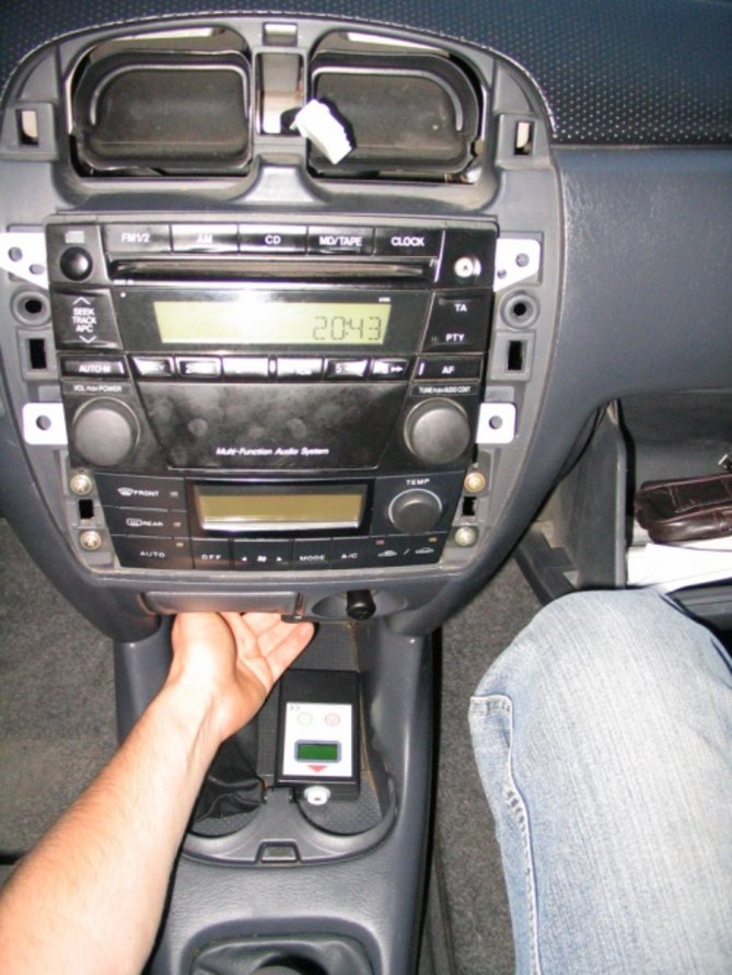

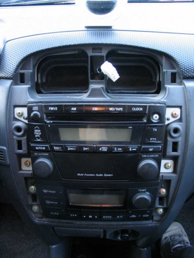

2. Pojawi się zagłębienie, odsłonięte przez nawiewy. Opieramy w nim palce i staramy się pociągnąć ramkę, znajdującą się wokół radia i panelu klimy, do siebie. Ramka ta jest wciśnięta na takich zaczepach i jak będziemy ją ciągnąć, to nam ładnie wyjdzie. Nie ciągnąć "na chama", ale silnie i z wyczuciem – nic nie połamiemy. Uważać na przewód od przycisku świateł awaryjnych – nie jest zbyt długi.
3. Gdy puszczą zaczepy, odchylamy ramkę z kratkami nawiewu do góry – i albo rozłączamy przewód od awaryjnych i odkładamy ramkę na bok, albo nie rozłączamy i odkładamy na wierzch kokpitu lub korzystamy z pomocy kogoś drugiego, żeby chwilę ją przytrzymał.
4. Radio przykręcone jest na 4 śrubach PH2 – odkręcamy bez problemu.

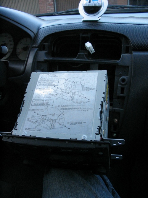

5. Wysuwamy lekko cały zespół radia, tak żeby mieć dostęp ręką do wnęki. Ja montaż przeprowadzałem siedząc na siedzeniu pasażera i radio oparłem na lewym kolanie.

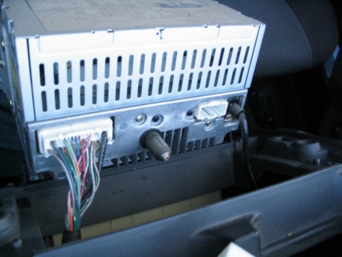

Tak wygląda moje radio od tyłu:

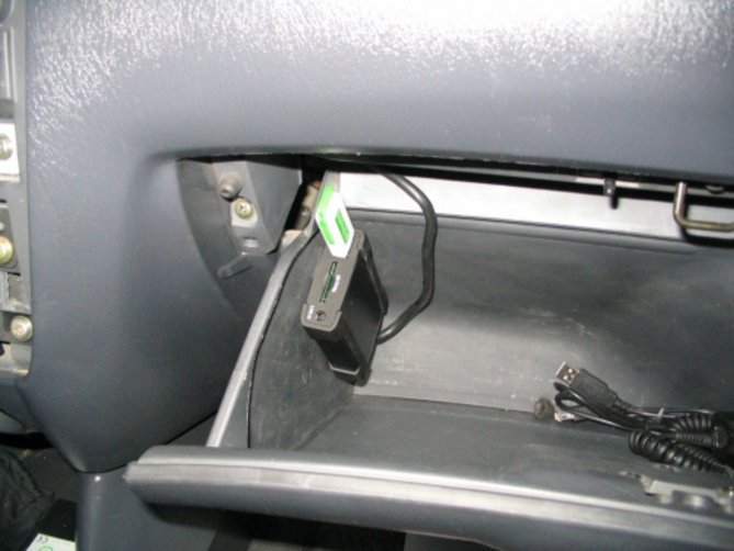

6. Wybór miejsca montażu Linka. Mi przyszło do głowy – albo w schowku, na lewej ściance, albo do górnej ścianki wnęki pod panelem klimy. W obu miejscach można bez problemu przeprowadzić kabel z wtyczką – we wnęce pod panelem klimy miałem szczelinę między plastikami, nie widoczną "gołym okiem", ale wyczuwalną palcami, zwłaszcza od tylu.
7. Gdy mamy upatrzone miejsce, wstępnie umieszczamy tam Linka i przeciągamy wtyczkę do wnęki radia. Podpinamy wtyczkę do radia, a nadmiar kabla możemy sobie podwiązać/spiąć, żeby nam się nie majtał w środku.
8. Linka montujemy wg. uznania; ja swojego przykleiłem na taśmę dwustronną 3M.
9. Naciągamy nadmiar przewodu do wnęki radia
10. Wkładamy radio, przykręcamy śruby.
11. Podpinamy w razie potrzeby przełącznik awaryjnych i wkładamy na miejsce ramkę z wywietrznikami.
Cała operacja nie powinna zająć dłużej niż 15 minut, jeśli mamy wcześniej upatrzone miejsce dla Linka.
