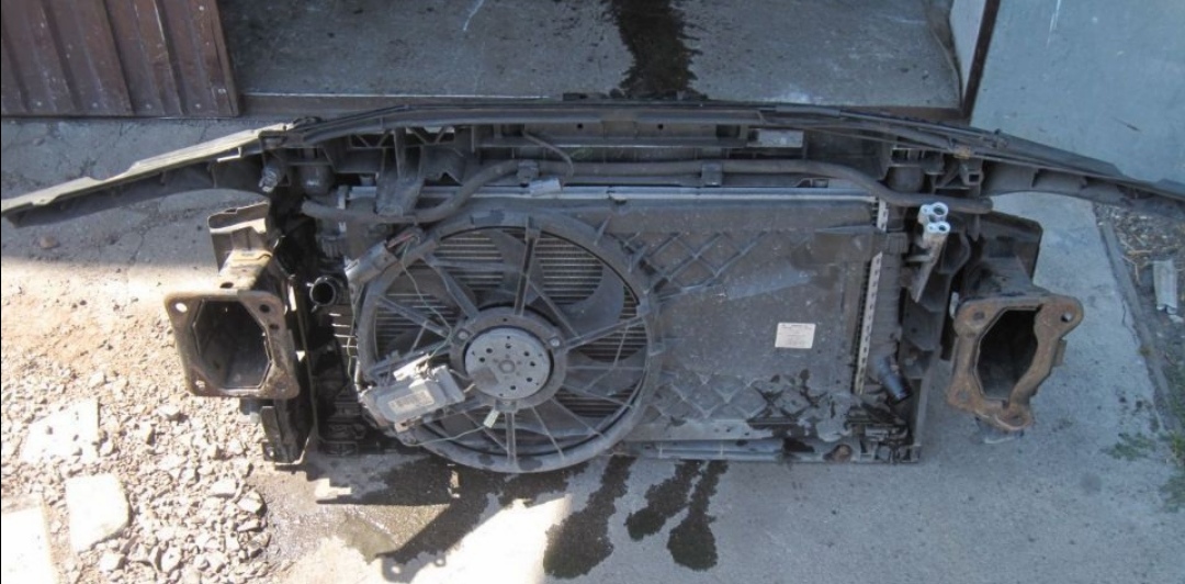

Kupiłem właśnie sedana (03.2007 BK) ze stanów i muszę wymienić przednią belkę/wzmocnienie zderzaka (różnie to nazywają, ale chodzi o żelastwo montowane pod zderzak).
Problem w tym, że przeszukałem allegro, gratkę i wiele innych w tym komisy z częściami i nigdzie nie ma takiej wersji jak moja.
Wszystkie jakie spotkałem wyglądają tak:
moja natomiast wygląda tak:
Numer katalogowy tego elementu w katalogu mazdy to BNYP-50-07Y.
Czy jest może osoba, która miała z tym styczność i wie czy te elementy są "kompatybilne" ewentualnie gdzie będę w stanie to kupić?
Cała reszta przyszła ze stanów w aucie. Niestety z tym elementem gostek się pomylił i wysłał nie ten element.
Będę wdzięczny za wszystkie odpowiedzi[/img]

Postprzez miro1 » 4 cze 2008, 13:42
Moja mazda była po wypadku miała uszkodzony pas przedni (poduszki były całe to mnie ździwiło) maskę chłodnicę i niestety 2 lampu ksenonowe . ale ponieważ byłem tam na miejscu to zrobiłem go do jazdy aby móc sprawdzić czy wszystko działa a później odpowiednio przygotowałem do wysyłki . Ta belka przednia którą masz na zdjęciu jest inna niż ta którą zakładałem w USA (moja i twoja na zdęciu są pełne) niestety nie miałem okazji porównać kształtu zderzaka mojej z wersją europejską ale na zdjęciach moja M3 wygłąda jakby masywniej . wiem jedynie że lampy przednie z sedana nie pasują do HB przynajmniej w USA

Postprzez kayo » 4 cze 2008, 14:45
na tym moim z przodu jest jeszcze taki steropian (zdjąłem do transportu). europejska w porównaniu z usa wygląda beznadziejnie. Głównie chodzi mi o to, aby mocowania pasowały – kraksować nie mam zamiaru :)

Postprzez kayo » 5 cze 2008, 08:20
zobacz fotki na początku wątka – pierwsze foto to belka europejska – jak widać wygląda dość słabawo. kolejne 2 fotki to uszkodzona belka z wersji usa – już na pierwszy rzut oka widać, że jest masywniejsza, do tego w środku ma wzmocnienia. na samym przodzie (nie widać teog na foto bo zdjąłem) jest jeszcze steropian, który imho powoduje, że całość jest wypukła podobnie jak w wersji euro.
w zasadzie co mnie martwi, to czy ta wypukłość z wersji eu i mocowania powodują, że belka będzie tyle samo wysunięta do przodu. i czy nie będzie z tego powodu problemów z mocowaniem jakichś elementów (głównie zderzaka). :|

Postprzez pabl0 » 5 cze 2008, 08:59
Aaa, sorki :) Nie wiedzialem ze mowimy tutaj TYLKO o belce <glupek2>
Rzeczywiscie na pierwszy rzut oka jest masywniejsza. Ale zalezy tez z jakiej blachy sa zrobione. Wersja eu sklada sie z 2 warstw dosc grubej.
Jesli chodzi o wzmocnienie wersji eu to sa tez 2 wersje (co najmniej) rozniace sie szczegolami, miedzy innymi rozstawem srub mocujacych do podluznicy. Wiem bo jak swoja kupowalem to widzialem na wlasne oczy oba rodzaje.

Postprzez LemJohny » 21 cze 2008, 13:33
Belki USA i Europa różnia sie znacznie i nie pasuja zamiennie
tak samo jest na bank z atrapą w masce przedniej w HB – Atrapa z USA jest inna niz europejska – po złożeniu autka będzie inna szczelina miedzy maska a zderzakiem

Postprzez Nefar » 24 cze 2008, 13:49
Belki przednie nie roznia sie od siebie. Tzn wygladaja inaczej ale rozstaw otworow, mocowan jest identyczny i mozna je stosowac zamiennie. Sprawdzilem u siebie.
Belki tylne sa zupelnie inne na EU i inne na USA (chyba z racji wiekszych zderzakow w USA).

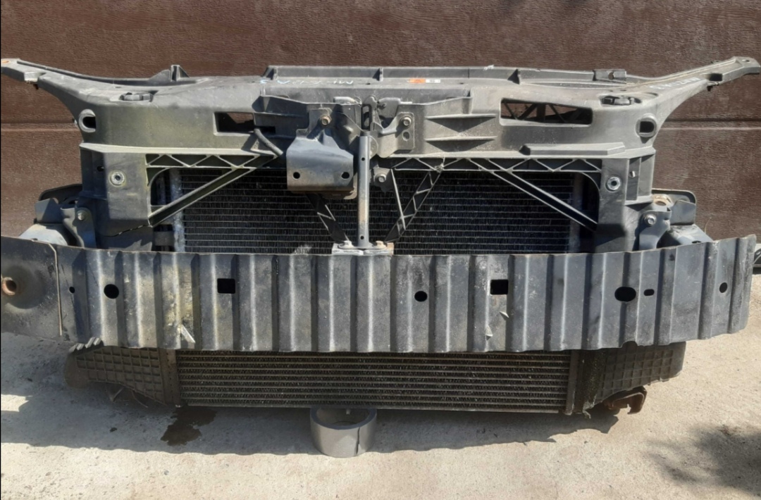

Postprzez darche » 8 maja 2021, 22:17
Cześć,
mam pytanie dotyczące Mazda 3 2.0 BK, rok produkcji 2008, SEDAN, wersja z USA(z automatyczną skrzynią biegów)
właśnie będę zabierał się do wymiany kompletnej pasa przedniego (pas chłodnicy + wzmocnienie czołowe + chłodnica), dlatego chciałem dowiedzieć się na co zwrócić uwagę przy szukaniu tych części.
najbardziej zależy mi na informacjach takich jak:
1. czy całość będzie pasowała z wersji EU do USA
2. czy te części z hatchbacka będą pasowały też do sedana
3. czy pojemność silnika ma w tym przypadku jakieś znaczenie? czy kompletny pas przedni z 1.6 albo 1.8 będzie pasował do 2.0?
4. jaka jest trudność samodzielnej wymiany? :)
dodam, że w zasadzie chłodnica jest sprawna, ale jeżeli łatwiej będzie wymienić cały pas przedni razem z chłodnicą, to wolę zrobić całość (nawet nie jest trudno znaleźć oferty całych przodów, a różnica w cenie nieznaczna)
przykładowe zdjęcia kompletnych pasów przednich i wzmocnień żeby było wiadomo o co mi chodzi :)
