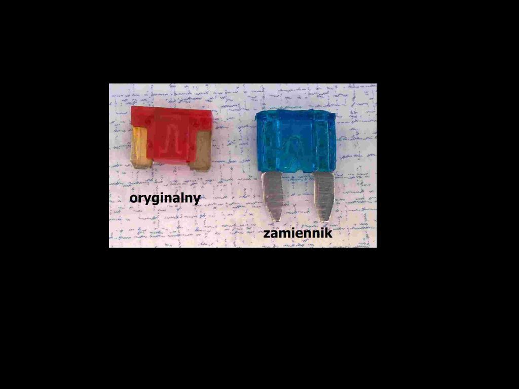

Postprzez jack7 » 20 maja 2009, 10:50
W mojej mazdzie 6 spalił się bezpiecznik od zapalniczki. Chciałem kupić identyczny (kształtem) ale nigdzie takiego nie znalazłem (nawet w ASO).
Kupiłem inny (płytkowy mini) ale nie działa.
Na razie wykorzystałem zapasowy, który był w skrzynce ale skąd wziąć następny.
Poniżej zdjęcie porównawcze obu bezpieczników.

Postprzez prezi » 20 maja 2009, 18:29
Na wcisk go!
Ja też spaliłem ze 2 pod rząd bo podłaczałem sobie niezależne zasilenie z zapalniczki do ładowarki telefonu.
Kupiłem płytkowe małe i poprostu wsadziłem mocniej w gniazdo – pasuje jak ulał!
Inne spojrzenie: www.formo3.pl
Od: 30 cze 2008, 15:28
Posty: 48
Skąd: Pruszków
Auto: M6 2.0 GY MZR-CD 121KM 2006 (Już bez DPF i 170 KM :)
Postprzez Karwoś » 20 maja 2009, 20:25
Dziwne jakieś te orginalne – u mnie wszystkie były " normalne " – do kupienia na każdej stacji – takie jak zamiennik na zdjęciu.
