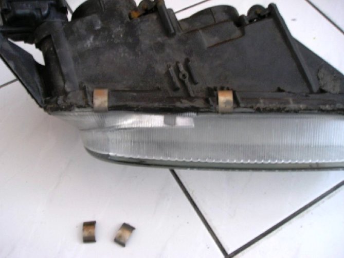

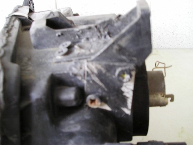

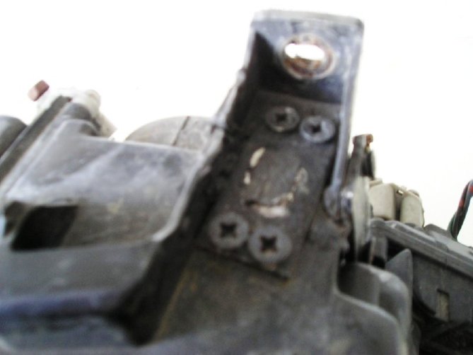

Na początku musiałem odbudować jeden zaczep. Wkręty dwa kawałki blachy i zrobione .

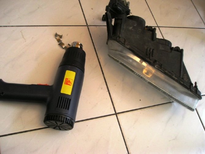

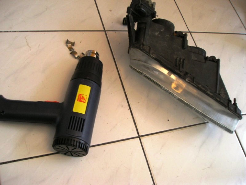

Lampa była na pewno rozszczelniona, aczkolwiek nie parowała. Soczewka z czasem zrobiła się matowa, odbłyśniki zanieczyszczone. Zdejmujemy metalowe klipsy scalające lampę, za pomocą opalarki podgrzewamy delikatnie krawędzie lampy jednocześnie odchylając. Ze względu na plastikowy odbłyśnik oraz silniczek regulacji światła wygotowywanie raczej nie wchodzi tutaj w grę.

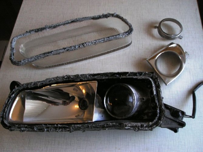

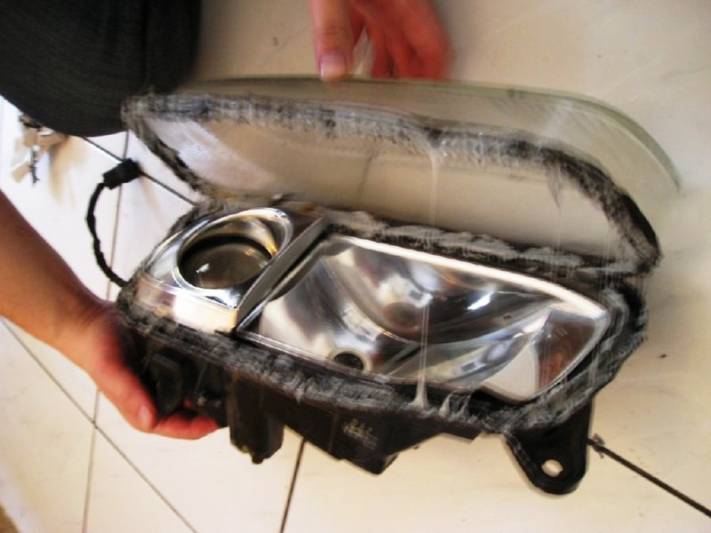

Tak to wygląda po rozklejeniu :

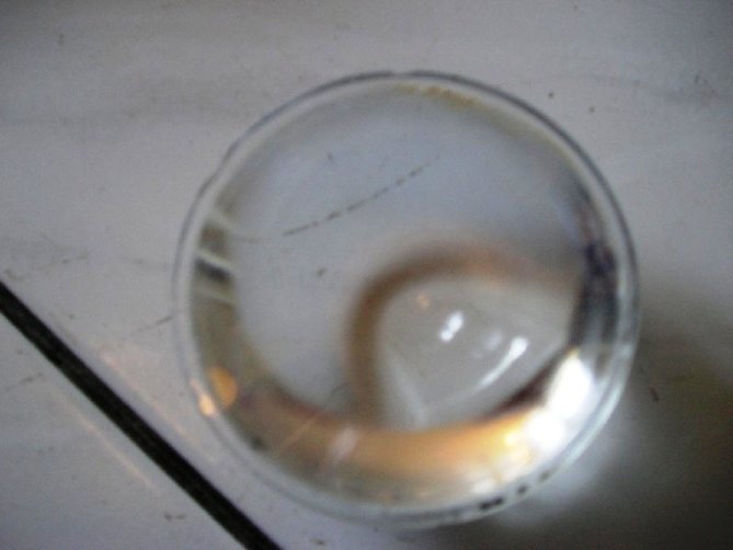

Zdejmujemy odbłyśnik wokół soczewki, soczewkę i jej metalowy korpus :

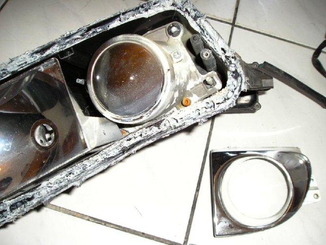

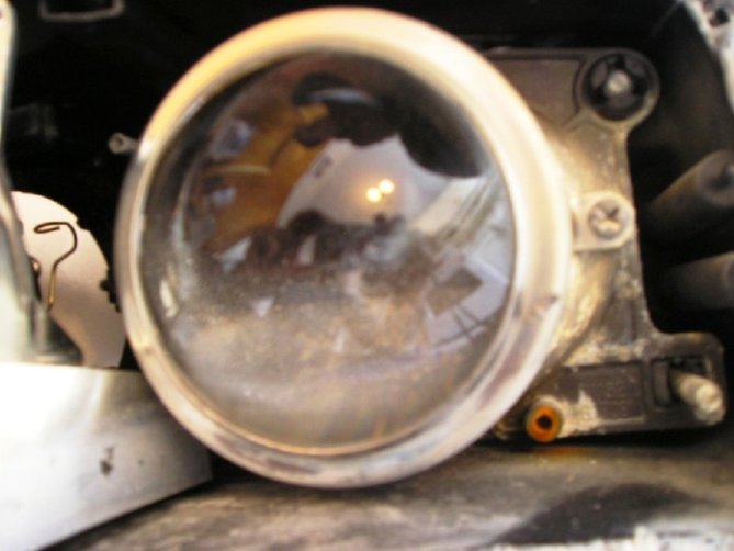

Za soczewką istny obraz zgrozy pełno odparowanej wody i brudu :

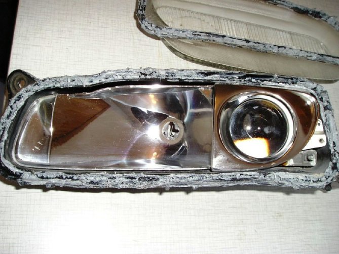

Soczewkę i lampę czyścimy i polerujemy, ze szczególną ostrożnością przy czyszczeniu odbłyśników. Gotowe elementy składamy w odwrotnej kolejności :

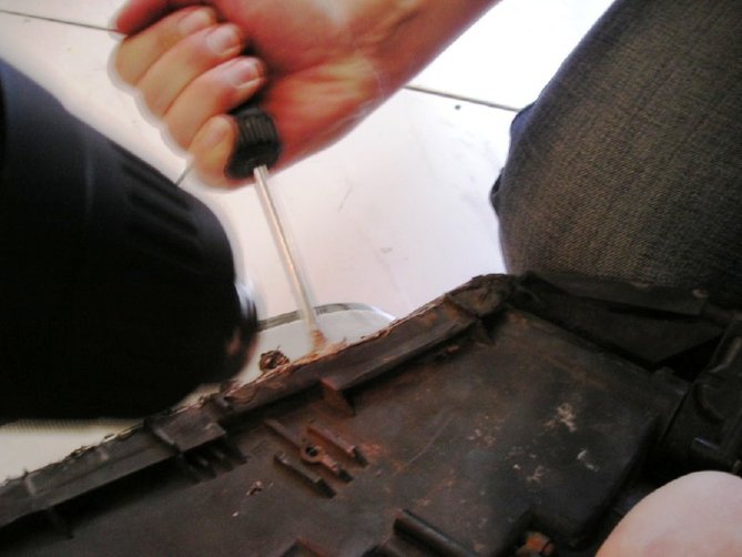

Znów podgrzewamy klosz i korpus opalarką, po scaleniu dodatkowo uszczelniając miejsca podejrzane o nieszczelności silikonem :
Jeszcze tylko mała obróbka silikonu wokół i lampa gotowa. Soczewka znów jest czysta, tak samo jak odbłyśniki i klosz reflektora. Świeci to teraz zdecydowanie lepiej,lampa wygląda o wiele estetyczniej.
