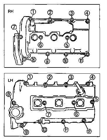

Mam do wymiany uszczelkę pod klawiaturą, olej w gnieżdzie jednej ze świec :( .
Nie mogę dogadać się w sklepie, oni posługują się określeniami 'prawa/lewa uszczelka' a mnie mechanior kazał kupić uszczelkę na parzyste cylindry/pierwszy blok od przodu auta. Proponują mi kupno dwóch i zwrot niepotrzebnej ale nie chce mi sie jeżdzić tam dziesięć razy .Prożba – może ktoś by wiarygodnie umiejscowił tą uszczelkę, z góry dziękuję.

Postprzez Marcino » 12 lis 2007, 10:09
Głowica która znajduje się bliżej przodu oznaczona jest jako LH czyli lewa i taką uszczelkę potrzebujesz

Postprzez nenek » 12 lis 2007, 16:55
Marcino- dziękuję jak nie wiem co <piwo> .Cholera mogłem brać ,L mieli na stanie, czekam na P.
