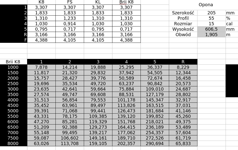

Postprzez brii » 14 lis 2007, 21:42
Wyniki obliczeń tyczących się skrzyń biegów G25M-R :)
Zestawienie długości przełożeń w skrzyniach z różnych modeli, informacje nt. opon i zależność prędkości od obrotów na poszczególnych biegach w mojej skrzyni :)
Zależność prędkości od obrotów na poszczególnych biegach w oryginalnej skrzyni od K8 i FS
Zależność prędkości od obrotów na poszczególnych biegach – skrzynia od KL
Wszystkie obliczenia są prawdziwe dla samochodu z oponami 205/55/R15 i sprawnym sprzęgłem :)
