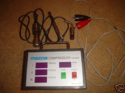

Janusz napisał(a):drugim krokiem jest sprawdzenie kompresji specjalnym przyrządem
czyli dokladniej o jakim przyrzadzie mowisz ?? o manometrze ?
Gość
Postprzez Janusz » 24 lip 2007, 20:07
Chodzi o tester kompresji Mazdy
No to po kolei. Jak już będziesz mieć taki tester to pamietaj aby sprawdzać kompresję na ciepłym silniku. Wykręć górne świece i rozłącz kable od czujnika położenia wału i podłącz tester najpierw w miejsce górnej świecy przedniego cylindra, wciśnij pedał gazu do oporu i zakręć rozrusznikiem tak z 10sek. zapisz pomiar i potem to samo zrób z drugim cylindrem. Max. różnica między komorami to ok. 20psi. Najlepiej przywieź taki oryginalny tester do kraju!

Postprzez Gość » 25 lip 2007, 13:14
Janusz napisał(a):Chodzi o tester kompresji Mazdy
a ile takie cudo kosztuje mniej wiecej ?
dzieki :)
Gość
Postprzez Janusz » 25 lip 2007, 22:02
Co do cen testerów to są dość mocno zróżnicowane. Taki jak nowy widziałem za 700$ <jelen> więc używane, ale sprawne zapewne kosztują ok. połowy ceny. Poszukaj i przywieź taki do kraju :]
