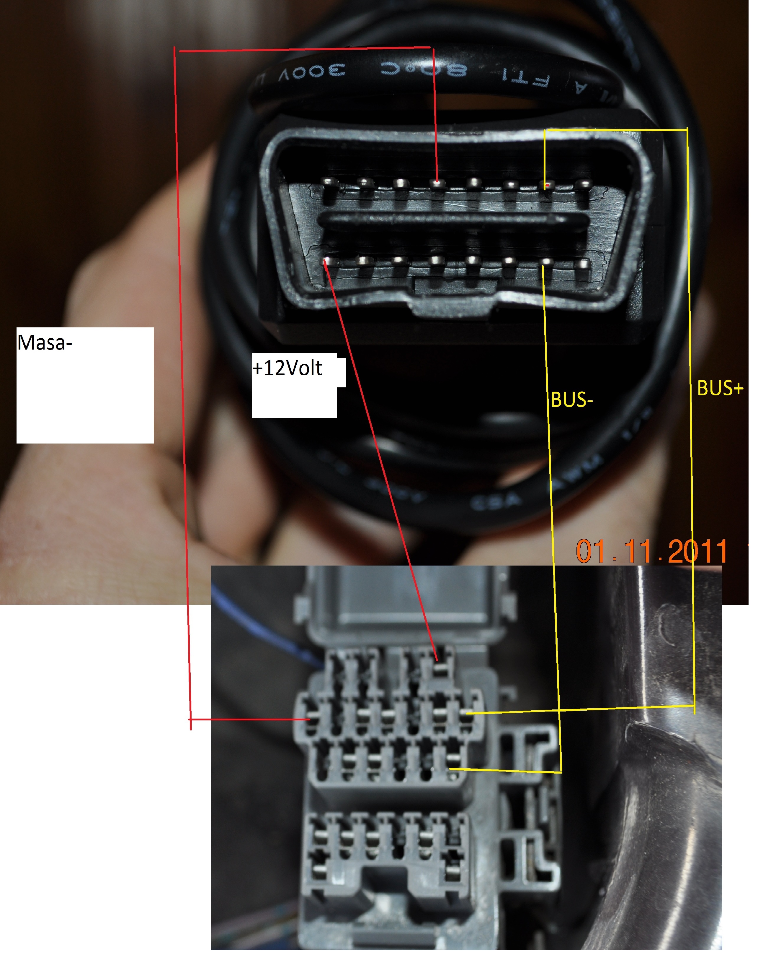

Dla tych co niewiedza jak podlaczyc ja zrobilem tak:
http://img210.imageshack.us/img210/8778 ... 327jf0.jpg
(odbicie lustrzane wtyczki interfejsu)
Pin 16 +12v
pin 5 Masa
pin 2 bus+
pin 10 bus-
podlaczylem kabelkami tu:
http://www.fotosik.pl/pokaz_obrazek/07d ... 23a33.html
a tak wyglada moj interfejs:
http://fotoo.pl/zdjecia/files/2010-05/2f12712f.jpg
odczytuje bledy (mozna kasowac bledy , inspekcje, "MIL") bledy zapisane jak i w czasie rzeczywistym pokazuje wszystkie czujniki obroty itp. oprocz lambda, poduszek i abs

Postprzez Irek.k » 25 maja 2010, 20:37
SG-Jaro i rumunn95: przez Was chyba się zdecyduję na kupno tego ELM 327
Ślicznie podziękował :)

Postprzez SG-Jaro » 26 maja 2010, 06:38
Kupuj śmiało. Nigdy nie wiadomo kiedy może się przydać. Nowoczesna elektronika czasem lubi płatać figle.
