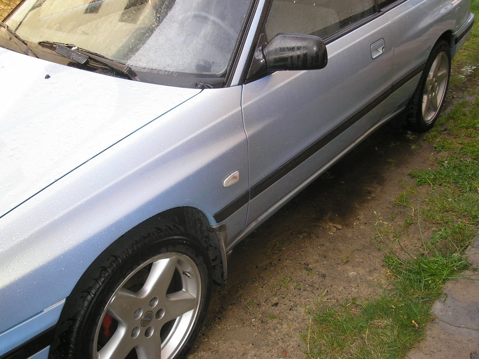

Moja najnowsza modyfikacja mazdeczki biale kierunki w przednich blotnikach. Poniewaz niema bialych zamiennikow wybor padl na kierunki z merceesa E220. Nawet mi sie podoba , ocencie sami !! ;)

Postprzez MazDarek » 1 paź 2006, 22:06
Białe kierunki w GD – rewelacja :D czy są jakieś trudności techniczne w montażu tego wynalazku?

Postprzez Waluś » 1 paź 2006, 22:10
hmm bym nawet powiedział że ładniejsze od ori :)

Postprzez max » 3 paź 2006, 22:24
MazDarek napisał(a):czy są jakieś trudności techniczne w montażu tego wynalazku?
trudnosci? chyba niema potrzebne sa tylko pilniki iglaki i tasma najlepiej lakiernicza!! Najpierw zrobilem szablonik nowego kierunku , odrysowalem na blotniku dookola okleilem tasma wrazie czego jakby pilnik chcial uciec po blotniku <lol> troszke pilowanka i po zabiegu zostaje tylko przelozyc oprawki, wsowki pasoja orginalne nietrzeba nic lutowac ;) Najsmieszniejsze dlamnie byly koszty kierunek do mercedesa oczywiscie podroba kompletny z oprawka wsowkami i wszystkimi gumeczkami kosztowal 7 zl za sztuke hahaha

Postprzez Waluś » 4 paź 2006, 17:30
max napisał(a):kierunek do mercedesa oczywiscie podroba kompletny z oprawka wsowkami i wszystkimi gumeczkami kosztowal 7 zl za sztuke
do mazdy za tyle nie kupisz hahaha
