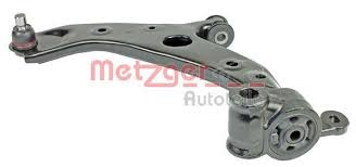

Te hałasy przy przejeżdżaniu przez progi z przedniego zawieszenia to tuleja wahacza?
Z tym, jeżdżę odkąd pamiętam, to trzeba wymienić za jakiś czas – nie rozsypie się mówiąc kolokwialnie?.

chyba 3 razy nam padalo. raz wymienione w serwisie, raz wymienione na metalowe koleczka zebate, i obecnie chyba mamy jedno nie sprawne .
ogolnie ten zestaw metalowy daje rade i potem juz sie nie psuje.
co do wahacza trzeba podniesc auto do gory zajrzec w wahacz latarka podswietlajac i widac czy guma w tulei pozrywana czy nie. tego nie da sie ocenic nie zagladajac pod auto i ewentualnie nie uzywajac lapki podwazajacej, łomu.

Rozumiem.
No to mi coś tam się odzywa, ale nie zmiennie odkąd pamiętam.
