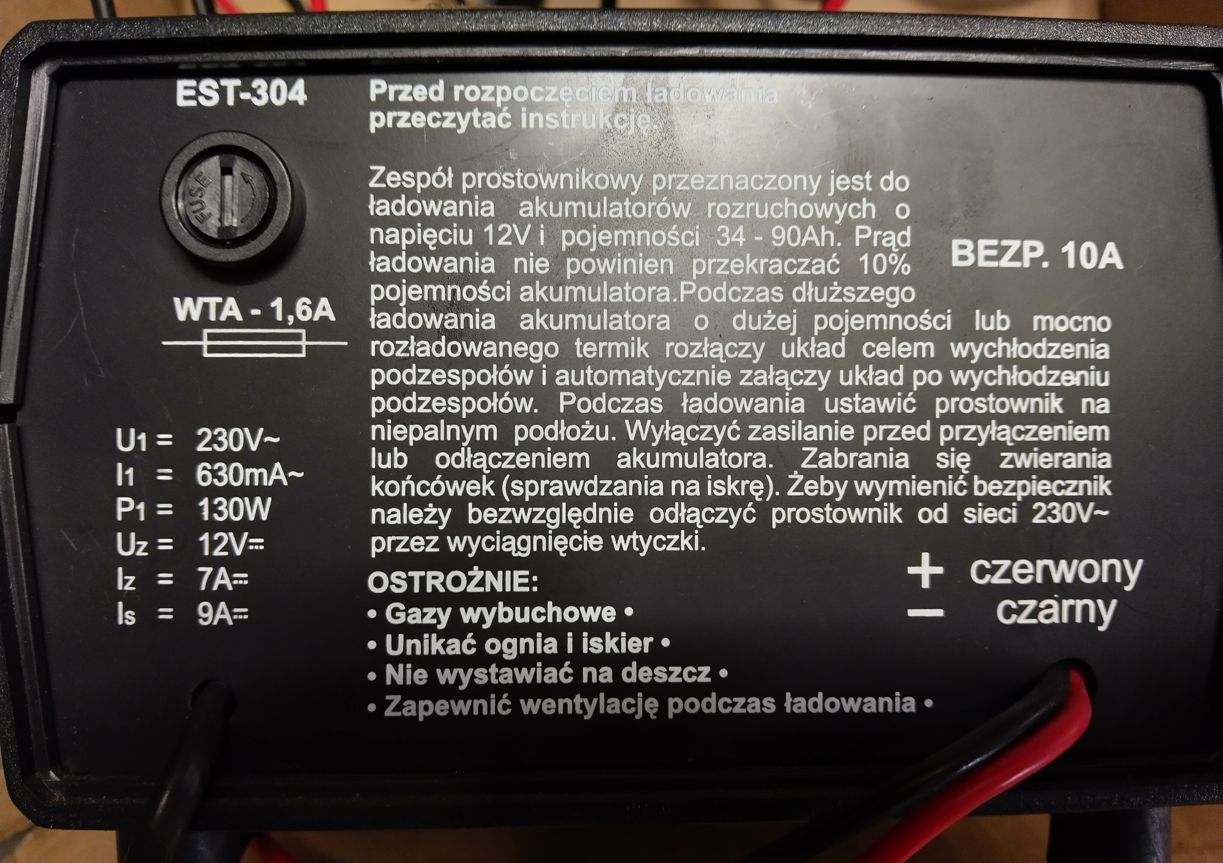

, ale wolałem dopytać. Co ciekawe dzisiaj znalazłem w necie instrukcję obsługi prostownika(nie spodziewałem się, że coś na jego temat będzie, bo kupiłem go parę ładnych lat temu, a papierową gdzieś zniknęło bo częściej był pożyczamy niż używany
) tam też zalecają odkręcenie korków i zezwalają na ładowanie bez rozłączania klem, ale zacisk minusowy radzą podpiąć pod masę karoserii, a nie minusową klemę i koniecznie z podniesioną maską. A szkoda, bo mam długi przedłużacz i mógłbym do kiosku po gazetę pojechać
..Caly ten cyrk wymyślili zapewne ze względów procesowych (bo nigdy nie wiadomo kto i jak się za to weźmie) i bezpieczeństwa higieny pracy.
Przełącznik prostownika w pozycji Iodpowiada wolnemu ładowaniu(do 4A) zaś w II ładowaniu szybkiemu do 9A. Myślę, że 12 godzin na I biegu nic nie zrobi ani Maździe, ani aku, ale jak pisałem lepiej dwa razy zapytać niż raz spie**olić
Podepnij prostownik na I i podejdź po tych 8...10h z voltomierzem (od ile elektroniczny sam się nie wyłączy/przejdzie w stan czuwania)
Będziesz miał pewność i spokój ducha dopiero jak sprawdzisz .

Dobry pomysł, dziękuję. Tak trzeba zrobić, by uzyskać wymagany spokój ducha

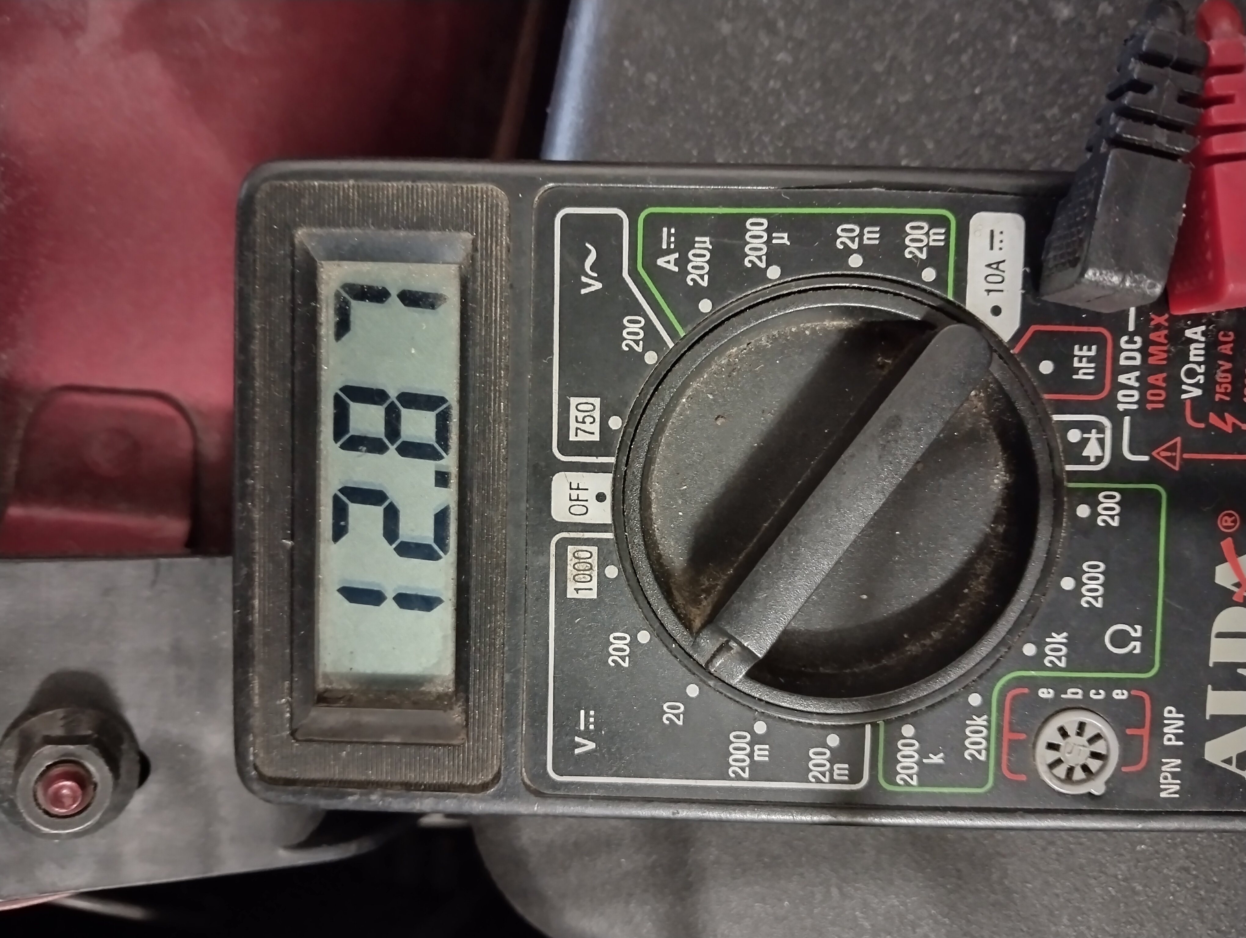

Minęło parę dni i sobota zamieniła się w poniedziałek, więc minęło trochę więcej niż 15 godzin, zaś multimetr pokazał 12,5V.
Więc uważam, że na razie i przy tych temperaturach, nie ma co doładowywać akumulatora. Z wyliczanek wychodzi 94,6%, zaś Speedometer pokazał 71,5% naładowania. Nie wiem co jest dla niego podstawą wskazań i chyba nie ma do tej funkcji ustawień początkowych, by miał z czego wyliczać, tak jak jest to możliwe w prypadku pojemności zbiornika paliwa i tu dane w miarę się zgadzają...więc jednak to taki trochę gadżet z tego Speedometer'a

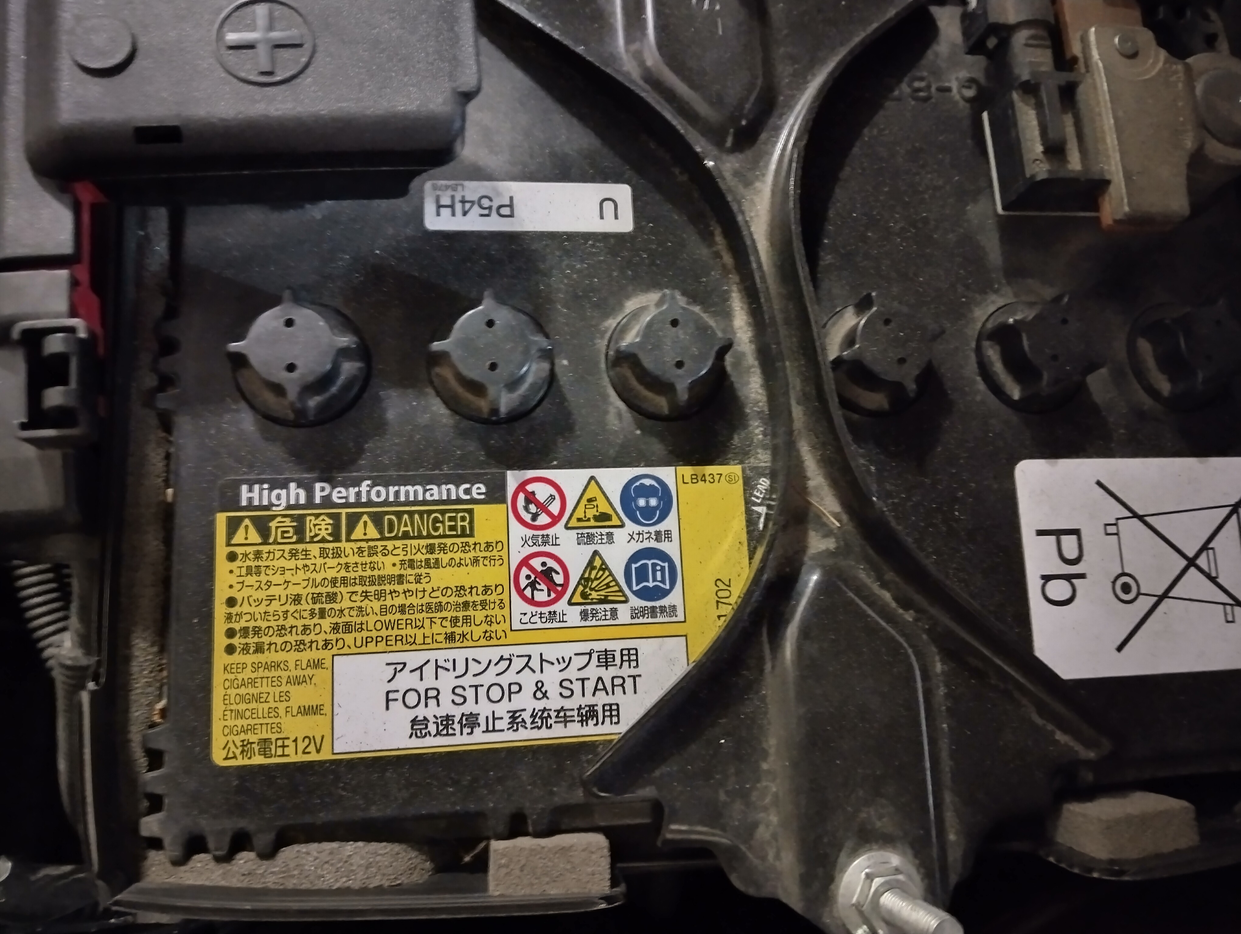

Kończąc wymianę zdań z mojej strony, zamieszczę dwa obrazki z instrukcji obsługi, by rozwiać wątpliwości dotyczące sposobu podpięcia prostownika(zgodnie z zaleceniem producenta samochodu) oraz kabli rozruchowych(tu na różnych forach Mazdy przekazywanych jest wiele mitów i nieporozumień).

W temacie doładowania aku, teraz już wiem na pewno, bo sprawdziłem, że po pełnych 4 dobach postoju(w nieogrzewanym garażu) samochodu stan aku na multumetrze wyniósł 12,20 V(poprzedni pomiar 12,50 V). Czyli: można spać spokojnie.
