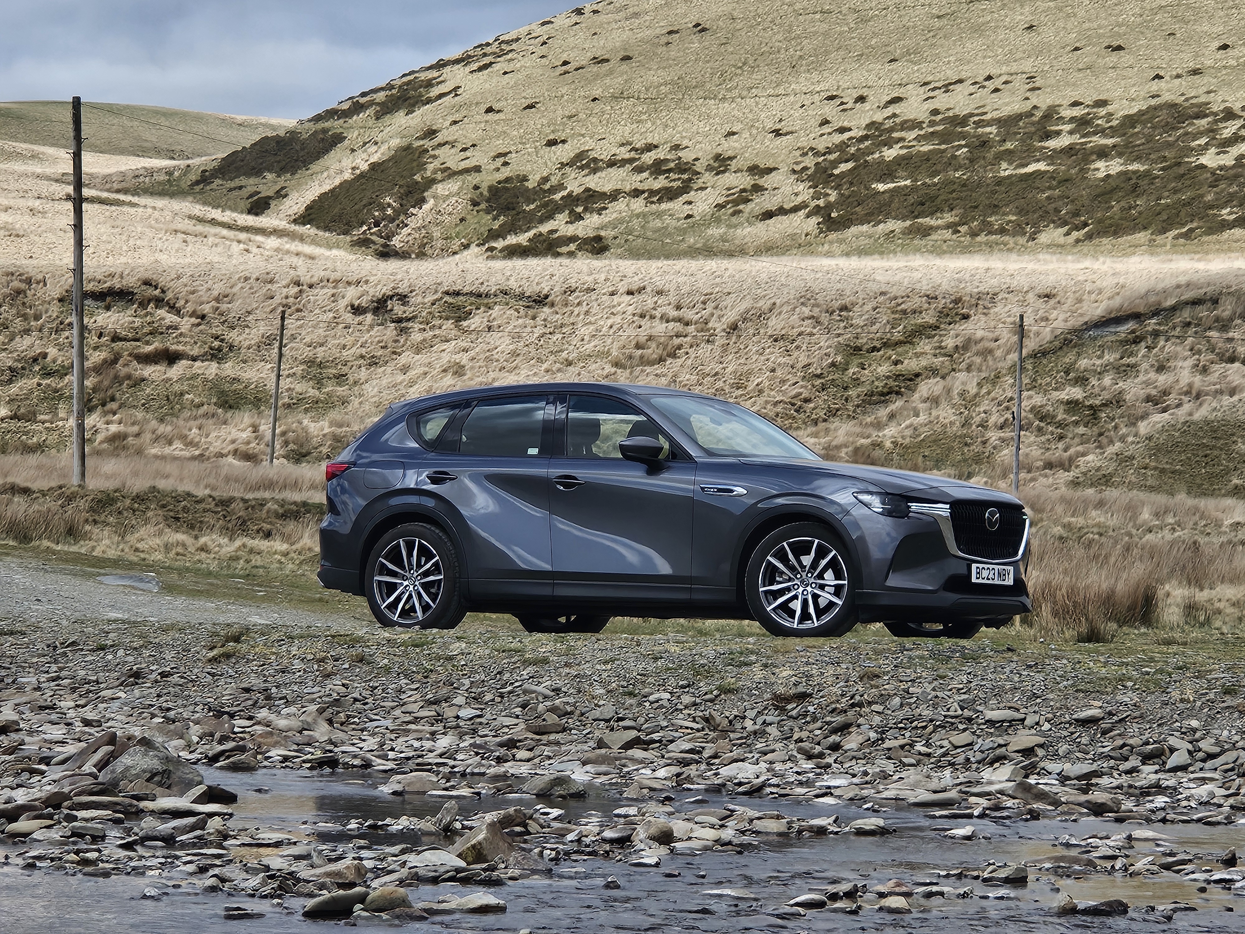

Stock:
Z modami:

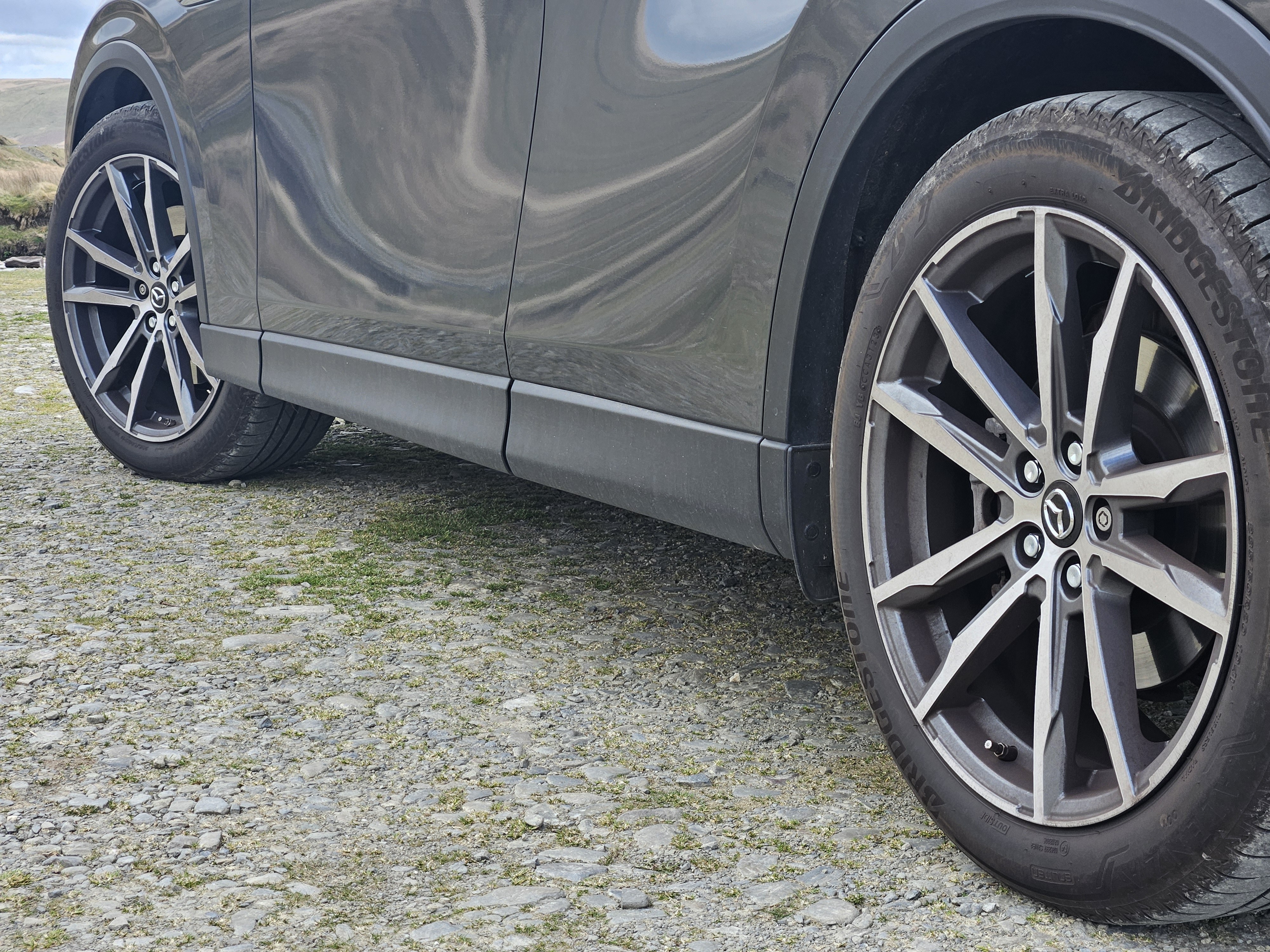

Idąc dalej – koła. O ile 18" wyglądały nawet spoko, o tyle były za bardzo schowane w nadkola, a z racji ich konstrukcji dystanse nie wchodziły w grę (brak wgłębień na szpilki/nakrętki wewnątrz felgi). Wpadły więc 20" 8.5 ET38 Wolfrace Dortmund z oponami Bridgestone – identycznymi na jakich wyjeżdża Mazda z fabryki. Zestaw również nabyty w bardzo atrakcyjnej cenie :)
