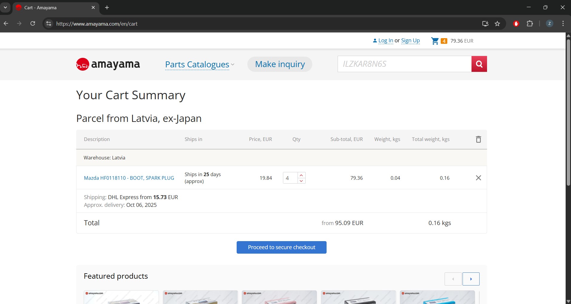

Postprzez zbiorzec » 6 wrz 2025, 21:04
Co sądzicie o tym?
Od: 23 lut 2017, 13:13
Posty: 125 (10/10)
Auto: Mazda CX-30, Hikari, Skyactiv-X, Soul Red Crystal, MT
Postprzez marpet » 11 wrz 2025, 12:45
Czytałem na zagranicznych forach , kilka osób kupiło i podobno nie narzeka.
