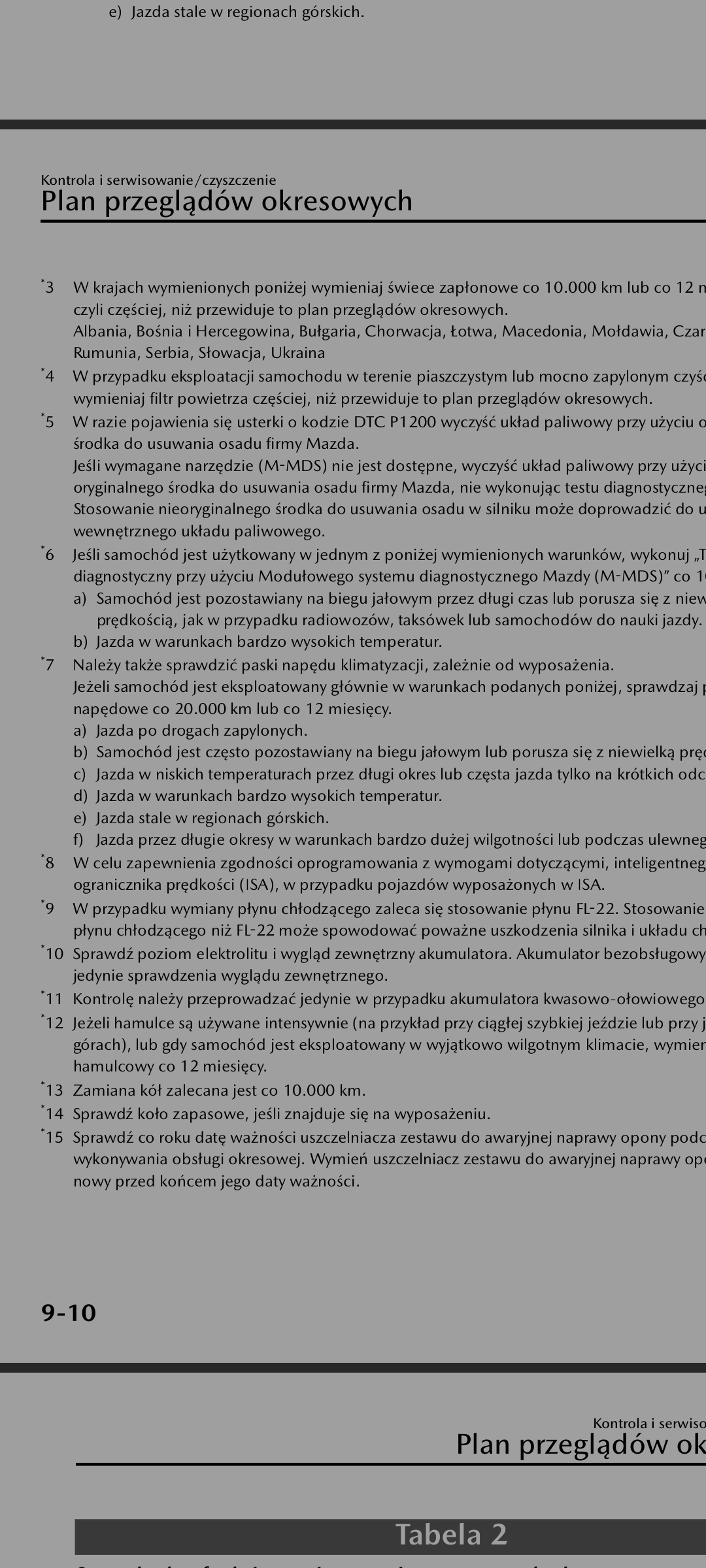

Postprzez struna666 » 12 sie 2025, 05:14
Błąd Mazdy: P1200
Usterka: Kod usterki diagnostycznej DTC, błąd P1200 Mazda z silnikami benzynowymi SKYACTIV-G
Kod DTC P1200 jest związany ze zbyt ubogą mieszanką paliwowo-powietrzną, która wynika z nieprawidłowego działania układu zasilania paliwem.
• Moduł PCM, bazując na sygnale z przedniego czujnika tlenu (czujnika A/F), który określa zawartość tlenu w spalinach (EG), reguluje dopływ paliwa w celu zapewnienia optymalnej pracy silnika. Aby utrzymać te warunki, zapewniono:
– funkcję Feedback Correction Amount (FCA) do korygowania składu mieszanki paliwowo-powietrznej, gdy korekta jest wykonywana względem zadanego składu mieszanki paliwowo-powietrznej w danym momencie
– funkcję obliczonej wartości skumulowanej korekty Learning Correction Amount (LCA), która umożliwia korygowanie skumulowanych błędów długoterminowych
• Znaczenie parametrów tych funkcji: FCA – krótkoterminowa regulacja dawki paliwa na podstawie sygnału z przedniego czujnika A/F – SHRTFT1 i LCA – długoterminowa regulacja dawki paliwa na podstawie sygnału z przedniego czujnika A/F – LONGFT1 można sprawdzić odczytując parametry PID przez system M-MDS lub analogowo • Parametry mają wymiar [%] i ich suma jest używana przez jednostkę PCM do zwiększenia czasu trwania impulsu wtrysku paliwa o tę wartość w celu niezbędnej korekcji składu mieszanki
• P1200:00 to kod usterki wskazujący na stopniowe gromadzenie się osadów w układzie paliwowym, w tym we wtryskiwaczach paliwa. Jeśli osady nadal się gromadzą, kod DTC P0171:00 może zostać zapisany w module PCM i może zapalić się kontrolka Check Engine (patrz kod usterki Mazda: P0171 ). • Jeśli moduł PCM przewiduje, że kod DTC P0171:00 zostanie zapisany w przyszłości na podstawie historii korekcji paliwa z ostatnich 2400 km (1491 mil), kod DTC zostanie zapisany. • Osady można usunąć, dodając specjalny środek czyszczący do układu paliwowego w momencie ustawienia kodu DTC P1200:00.
Uwaga
• Po skasowaniu kodu DTC P1200:00 kod ten jest ponownie zapisywany do momentu uruchomienia urządzenia czyszczącego i usunięcia osadów. Kod DTC jest automatycznie kasowany po uruchomieniu urządzenia czyszczącego i usunięciu osadów.
Opis usterki:
• Zmniejszenie objętości wtryskiwanego paliwa przez wtryskiwacz
Warunki określenia:
• Przewidywana wartość sumy wartości korekcji sprzężenia zwrotnego paliwa (SHRTFT1) i wartości korekcji uczenia się objętości paliwa (LONGFT1) spełnia lub przekracza specyfikację
Możliwe przyczyny:
• Gromadzenie się osadów w elementach układu paliwowego na skutek stosowania paliwa niskiej jakości
Procedura naprawy:
― Sprawdź, czy ostatnio dodano środek czyszczący do osadów
― Napełnij zbiornik paliwem
― Dodaj środek czyszczący do osadów o numerze części Mazda K002-W0-001A
Uwaga:
• Jeśli zapisany jest kod DTC P0171:00 , należy wykonać diagnostykę zgodnie z listą kontrolną podręcznika napraw Mazdy przeznaczoną dla tego kodu.
Uwaga:
Mazda zaleca stosowanie środka czyszczącego co 10 000 km. Alternatywnie do dodawania środka czyszczącego, zalecamy profilaktyczne czyszczenie wtryskiwaczy.
Uwaga:
• Przy dużym przebiegu samochodu jednorazowe przepłukanie układu paliwowego osadami żywicznymi może prowadzić do odwrotnego rezultatu: ograniczenia dopływu paliwa przez wtryskiwacz.
• Żywica jest naturalnym produktem destylacji oleju napędowego do benzyny, nie rozpuszcza się w niej, nie odparowuje i osadza się na powierzchniach elementów układu paliwowego w postaci filmu. Zgodnie z GOST R 511105-97 zawartość rzeczywistych żywic w benzynie wszystkich gatunków, od A-80 do AI-98, nie powinna przekraczać 5 mg na 100 centymetrów sześciennych produktu naftowego.
Pomoc w zakresie diagnostyki komputerowej, testowania i czyszczenia wtryskiwaczy paliwa silników SKYACTIV-G Mazda można uzyskać umawiając się na wizytę telefonicznie: +7(495) 001-05-21.

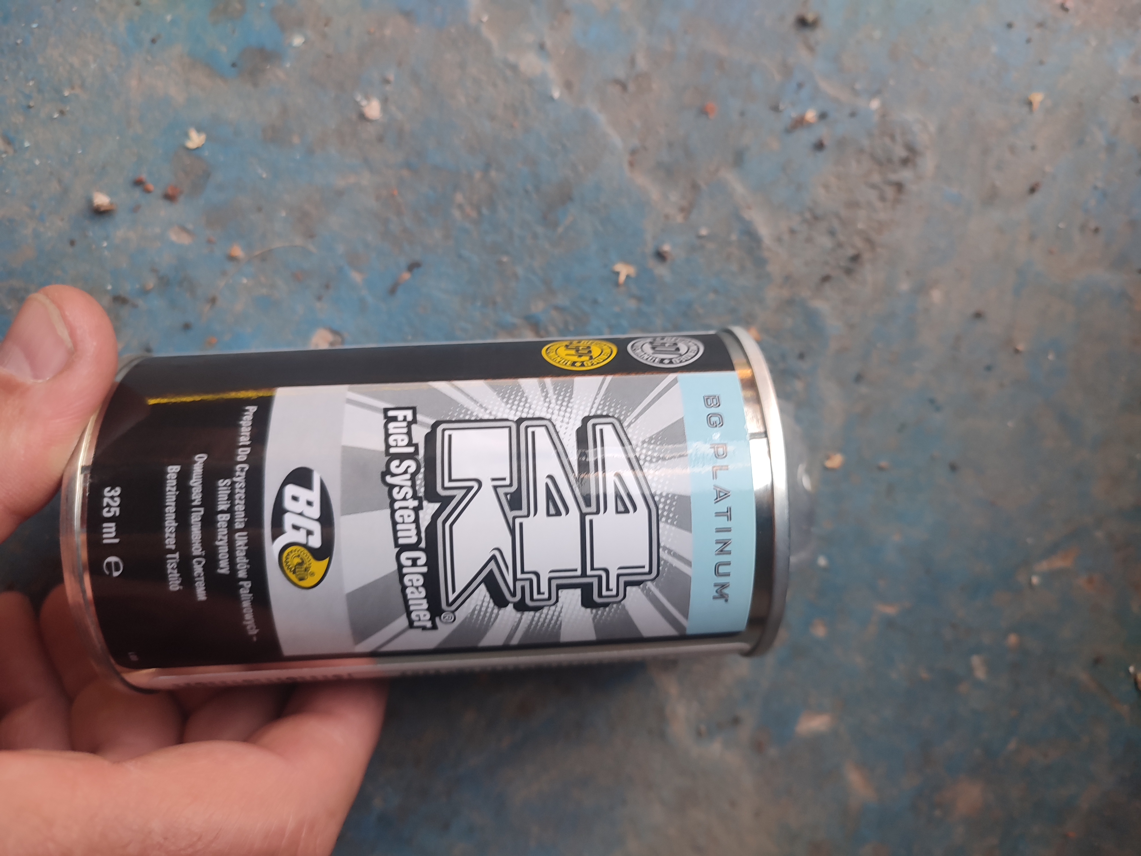

Dopisano 12 sie 2025, 05:17:
Witam u nas jest praktycznie nie dostępny ,jeśli już to w serwisach,ale Mazda zaleca również tam środek(ja go dostałem w serwisie w Katowicach) i u mnie zadziałał.
Dopisano 12 sie 2025, 05:22:
A to orginal mazdy
