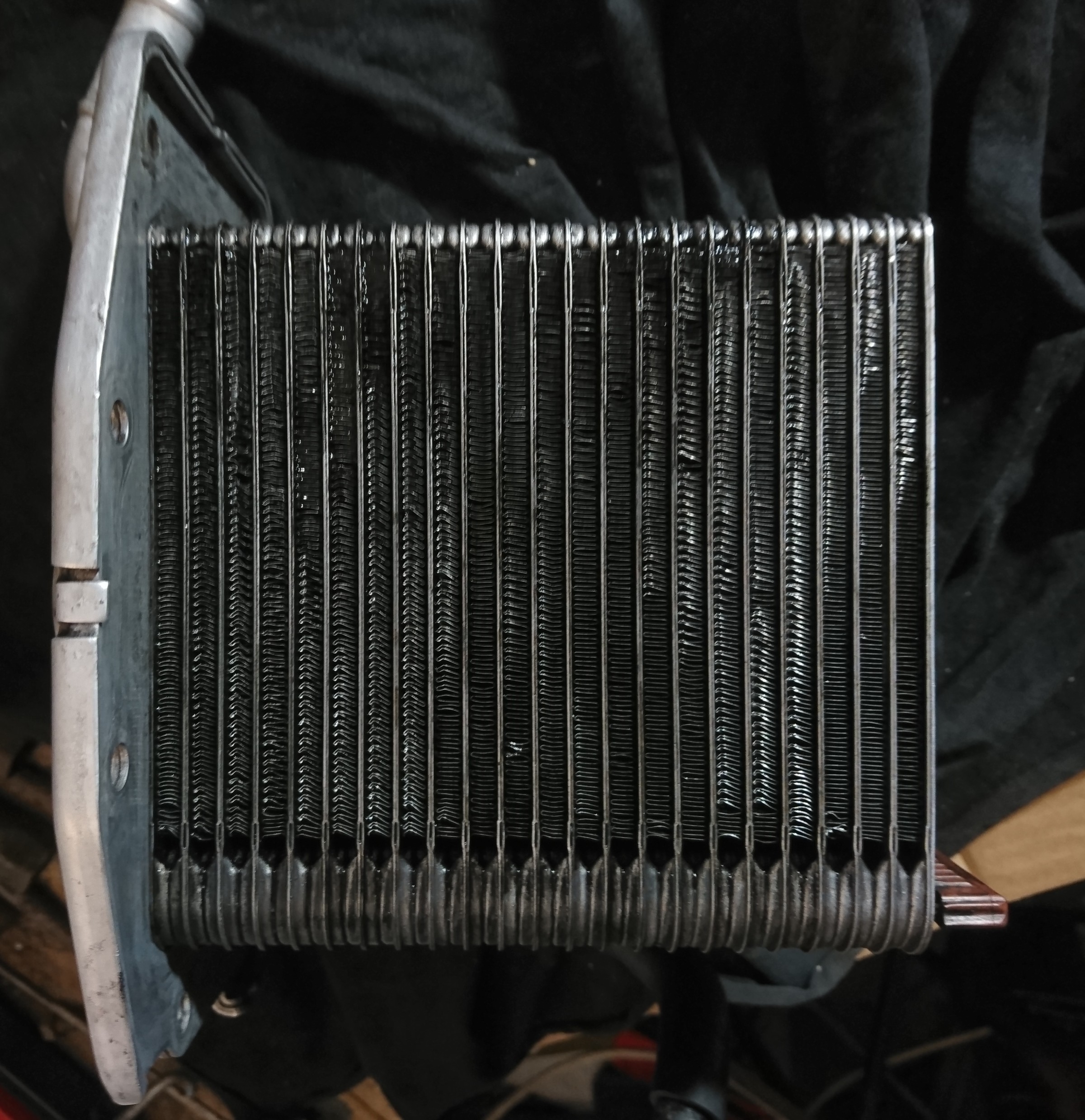

Dziś doszło czyszczenie kolektora ssącego. W kolektorze znajduje się mała chłodnica z oddzielnym obiegiem płynu chłodzącego. Niestety nie znalazłem zaworu spustowego dla tego obiegu i trzeba było ściągnąć wężyk by go spuścić. Nie zrobiłem zdjęcia po wyjęciu, ale możecie sobie wyobrazić jak wygadała. W 100% zapchana olejem i sadzą oraz obrośnięta dokoła. Ponieważ wypełnia prawie cały przekrój kolektora, zostało niewiele miejsca na przepływ powietrza. Kanały dolotowe do cylindrów były w na tyle dobrym stanie, że ich nie ruszałem.
Do czyszczenia najlepiej zaopatrzyć się w wysoki prostokątny pojemnik ok. 15x20x20cm i 5L benzyny.
Po dwukrotnym moczeniu w benzynie i płukaniu wodą wygląda jak na załączonym zdjęciu.

Postprzez zadra » 11 paź 2021, 02:31
Napisz po jakimś czasie, czy dymienie ustąpiło.
Na pewno czyszczenie tej chłodniczki (czy może nagrzewnicy ) autko nie zaszkodziło zwłaszcza, że może teraz lepiej oddychać..

Postprzez Mr. Dodo » 11 paź 2021, 13:26
Niestety ta operacja w niczym nie pomogła, jak dymiło tak dymi.
Jest to chłodnica – ma oddzielny obieg od chłodzenia silnika więc nie miała by się jak nagrzać.
Dziś dopiero sprawdziłem – musiałem kupić płyn do chłodnicy – spore straty były.
Przynajmniej wiadomo, że jeżeli chodzi o zasilanie w powietrze żadnych usterek ani niedrożności nie ma.

Postprzez Neonixos666 » 11 paź 2021, 21:51
To wodny intercooler, chłodzi powietrze.

Postprzez zadra » 14 paź 2021, 16:17
Neonixos666 napisał(a):To wodny intercooler, chłodzi powietrze.
Myślę, że zimą ogrzewa, ale niech tam robi to co producent wymyślił :)
