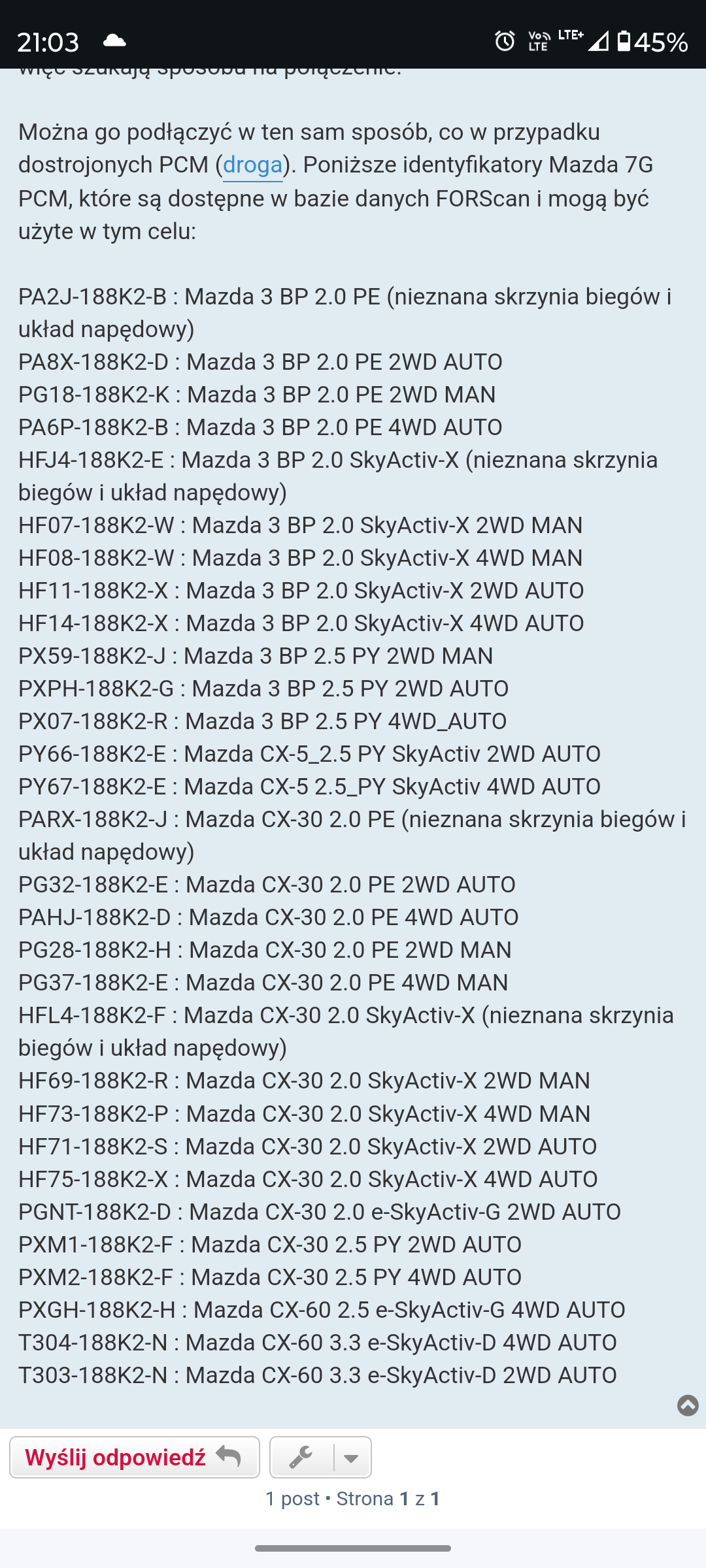

Postprzez matijas1994 » 28 kwi 2025, 16:45
Można się połączyć przez forscan jak zapyta o nr PCM wpisujemy pasujący do swojego samochodu numer.

Postprzez struna666 » 30 kwi 2025, 12:07
Witam czy możesz podać gdzie znajdę nr PCM
Dopisano 30 kwi 2025, 12:10:
Przepraszam nie zauważyłem screna

Postprzez struna666 » 3 maja 2025, 12:08
Witam kolegę matijas wszystko ładnie się łączy widzi wszystkie moduły, dziękuję za informację i mam pytanie odnośnie połączenia przez forscan ale przez telefon z androidem,mam forscan lite ,ale nie mogę się połączyć, pozdrawiam.
