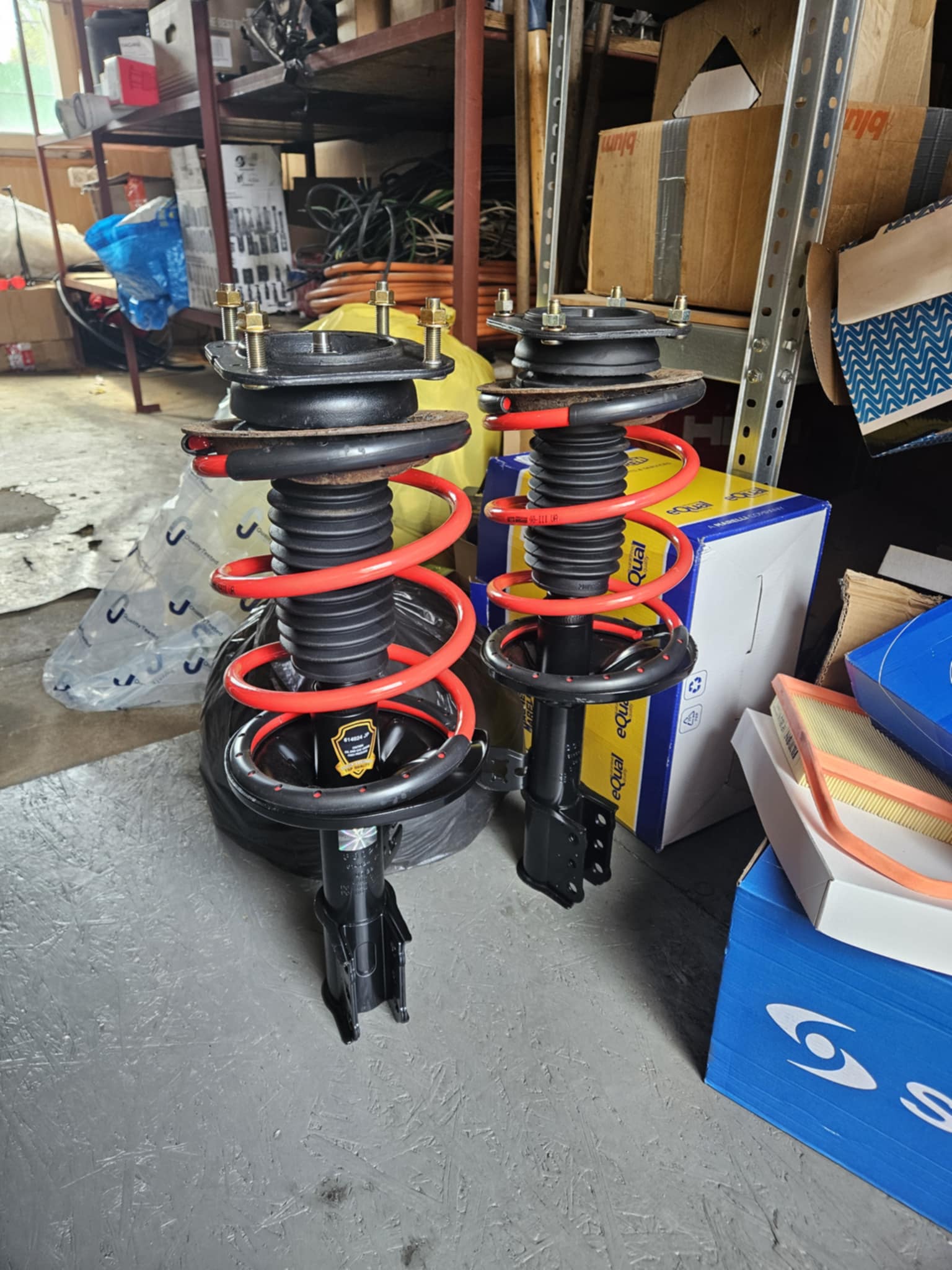

Postprzez MrShaleck » 29 kwi 2025, 19:35
Udało się pozyskać z tajnych źródeł <lol>
są w lepszym stanie niż wyglądają na foto :)
Teraz jeszcze muszę poczekać z gumami na spreżyny, bo zakładam takie uniwersalne. Pomyliłem się z zakupami na Aliexpress i niestety nie będą na majówkę, więc będę zmuszony w końcu ogarnąć hamulce w BMW.

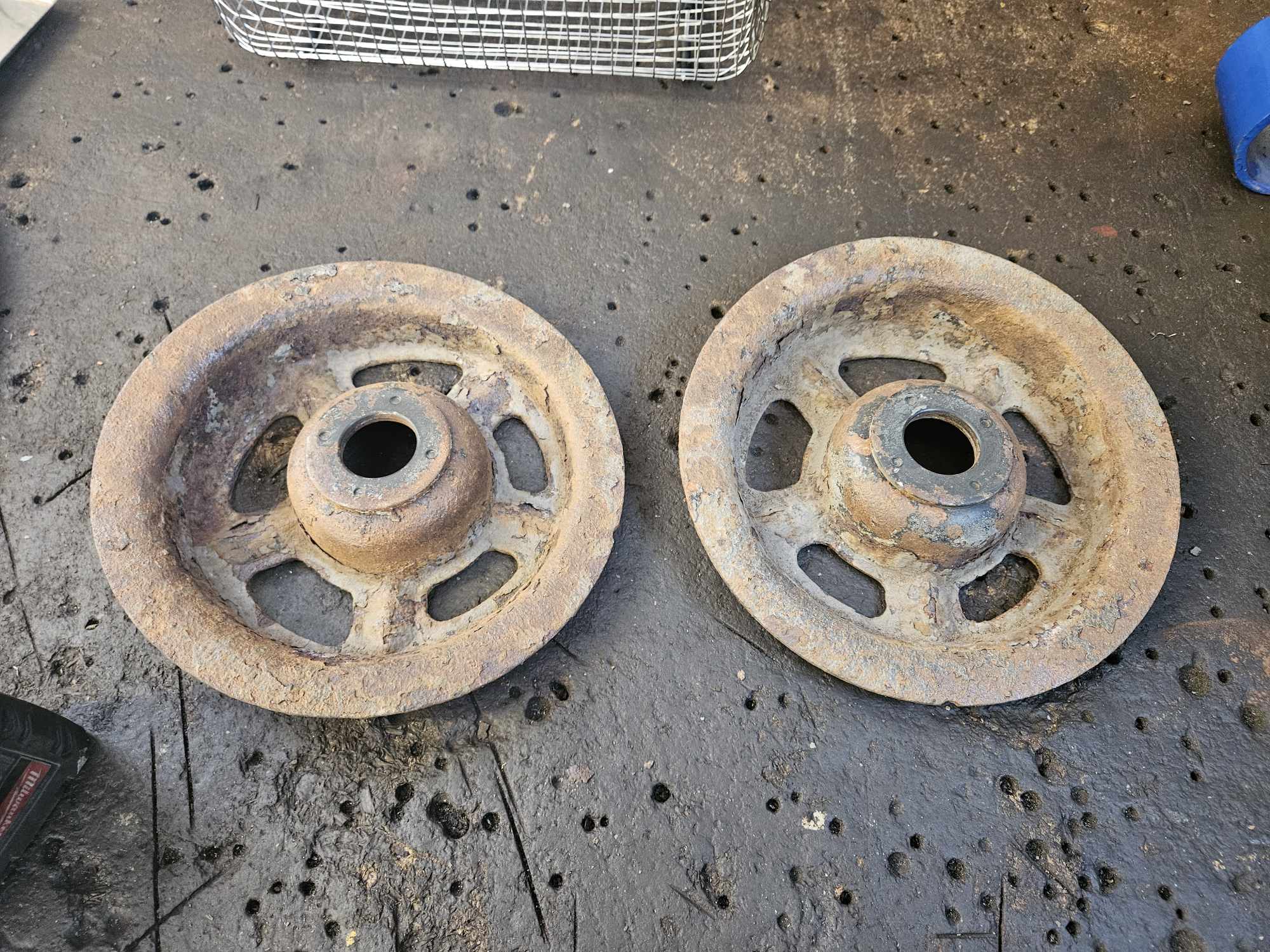

Postprzez michtal18 » 12 maja 2025, 12:41
pięknie siedzi ;) miseczek nie chciało się pomalować do wszystkich nowych gratów?? wyglądałby zawias jak nowy <spoko>

Postprzez zadra » 12 maja 2025, 13:21
michtal18 napisał(a):pięknie siedzi ;) miseczek nie chciało się pomalować do wszystkich nowych gratów?? wyglądałby zawias jak nowy <spoko>
Własnie – choćby tę starą rdzę poczernić..
Jak bedziesz kiedyś wyjmował, to nie zapomnjj.

Postprzez MrShaleck » 12 maja 2025, 21:20
Je by trzeba wypiaskować, a wtedy to pewnie niewiele by z tych talerzy zostalo. Na rdze malować to już lepiej nic nie robić :)

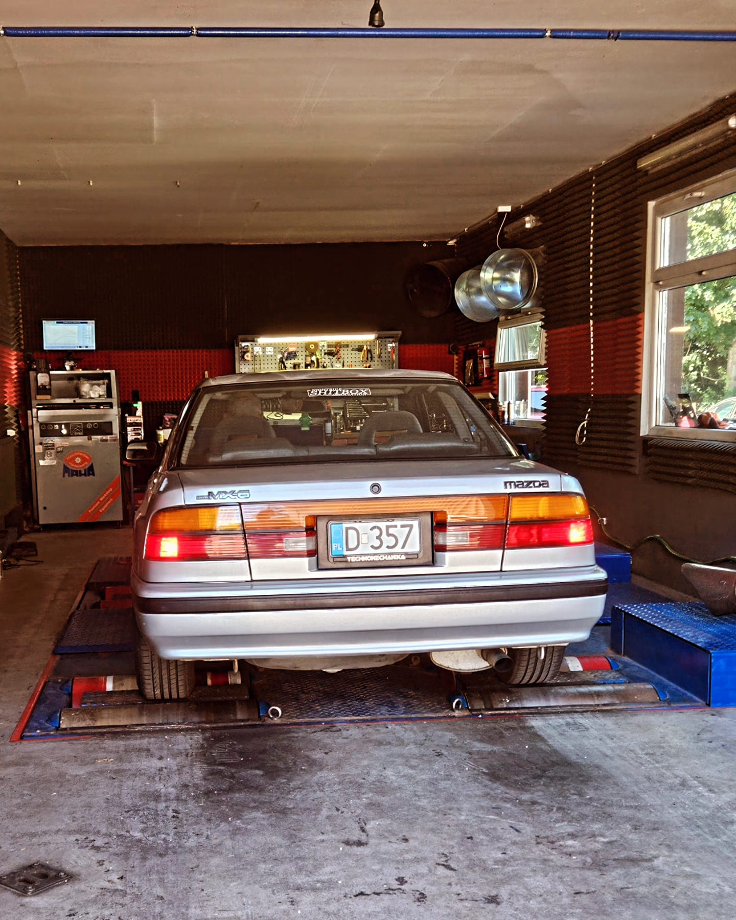

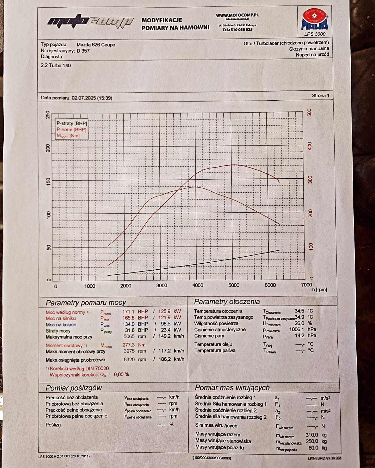

Postprzez MrShaleck » 4 lip 2025, 07:17
Nareszcie udało się pojechać na hamownię. Oczywiście, że musiałem trafić chyba najcieplejszy dzień w roku na pomorzu – 35 stopni <lol> .
Mimo wszystko, jestem pozytywnie zaskoczony wynikiem, bo obstawialem MAX serię. Wszak auto nigdy nie strojone, teoretycznie setup jest fabryczny, poza tym że jest wolny wydech i FMIC.
