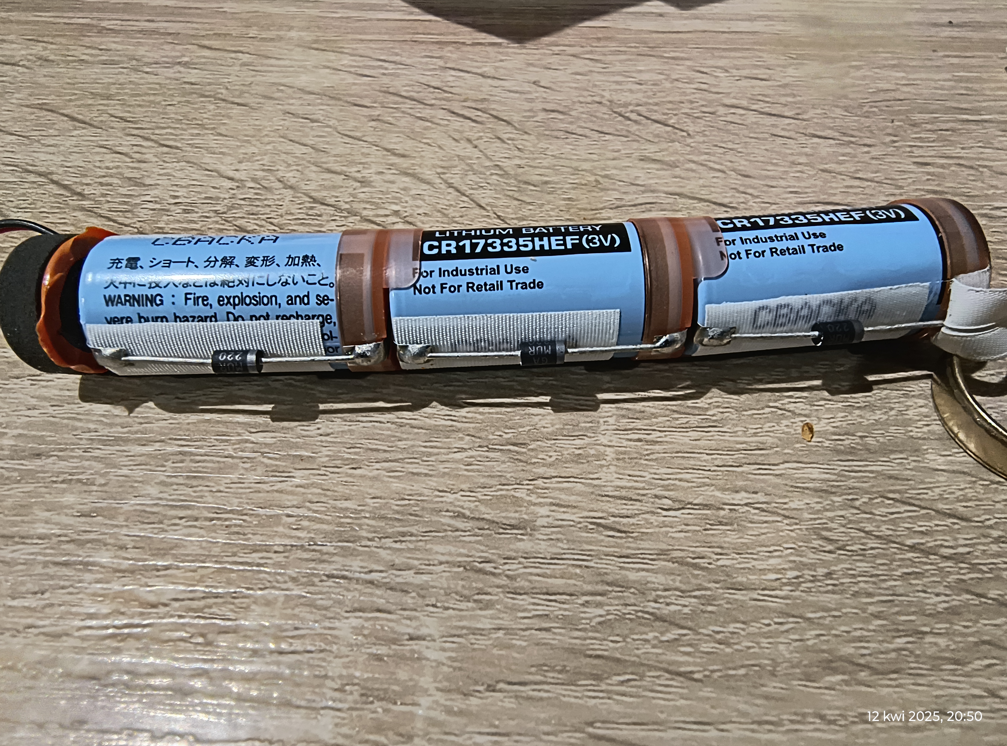

Nie trzeba kupować drogiej baterii w serwisie,wystarczy polutować szeregowo trzy bateryjki CR 123 wyjąć stare ogniwo, połączyć wtyczkę starej baterii z nowym zestawem i 450 zł w kieszeni .

Albo lithium battery cr17335 se 3v.Po co są te 3 Diody w tej bateri ?

U mnie nie jest to bateria bo zdemontowałem ją i zmeżyłem napięcie ma 9,6 volt.Teraz musze zrobić Termin w also na update tego modułu

Postprzez matijas1994 » 13 kwi 2025, 13:59
Ja mam baterie 6.8V i też mam błąd zamawiam 3x baterie https://allegro.pl/oferta/bateria-litow ... 6968450971
Lutuje tak samo te 3 diody są zabezpieczające także lepiej żeby były.
