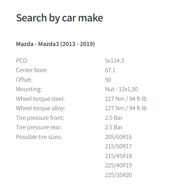

Szukam do swojego auta (Mazda 3 BM 2015r) koła dojazdowego. Na forum znalazłem, że powinno mieć rozmiar T125/70D16, rozstaw śrub 5x114,3mm i średnica otworu centralnego 67,1mm. Na OLX znalazłem fajny zestaw (chyba od hyundaia i30) dojazdówka+lewarek+klucz+styropian w kole, ale w rozmiarze T125/80D15 (reszta parametrów ta sama) – a więc 15", ale większy profil, więc średnica zewnętrzna powinna się w miarę zgadzać. Ale nie jestem pewien, czy felga 15" nie będzie za mała, przez co zacisk hamulcowy się nie zmieści. Aktualnie na oponach zimowych mam założone felgi 16" i jest jeszcze trochę przestrzeni między felgą a zaciskiem, ale trudno mi ocenić, czy felga 15" się zmieści... Czy ktoś z Was przerabiał ten temat?

poszukaj 16"
producent nie przewiduje tam kół mniejszych

Ja do swojej 1.5 montowałem piętnastki z BK ale kolega ma 2.0 więc większe tarcze i taka felga raczej nie ma szans wejść
