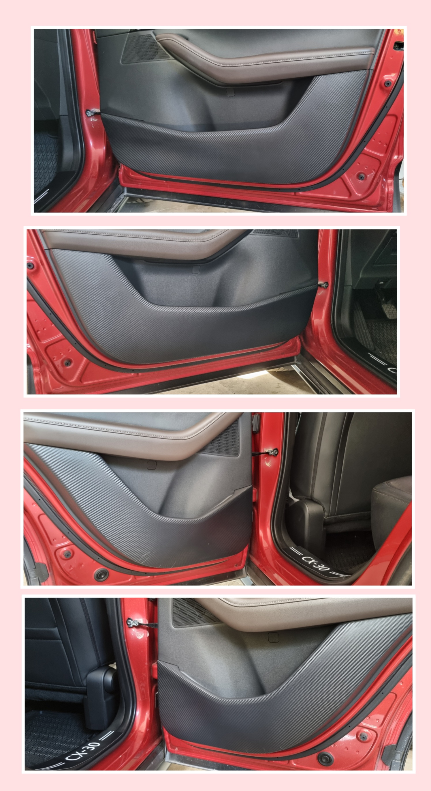

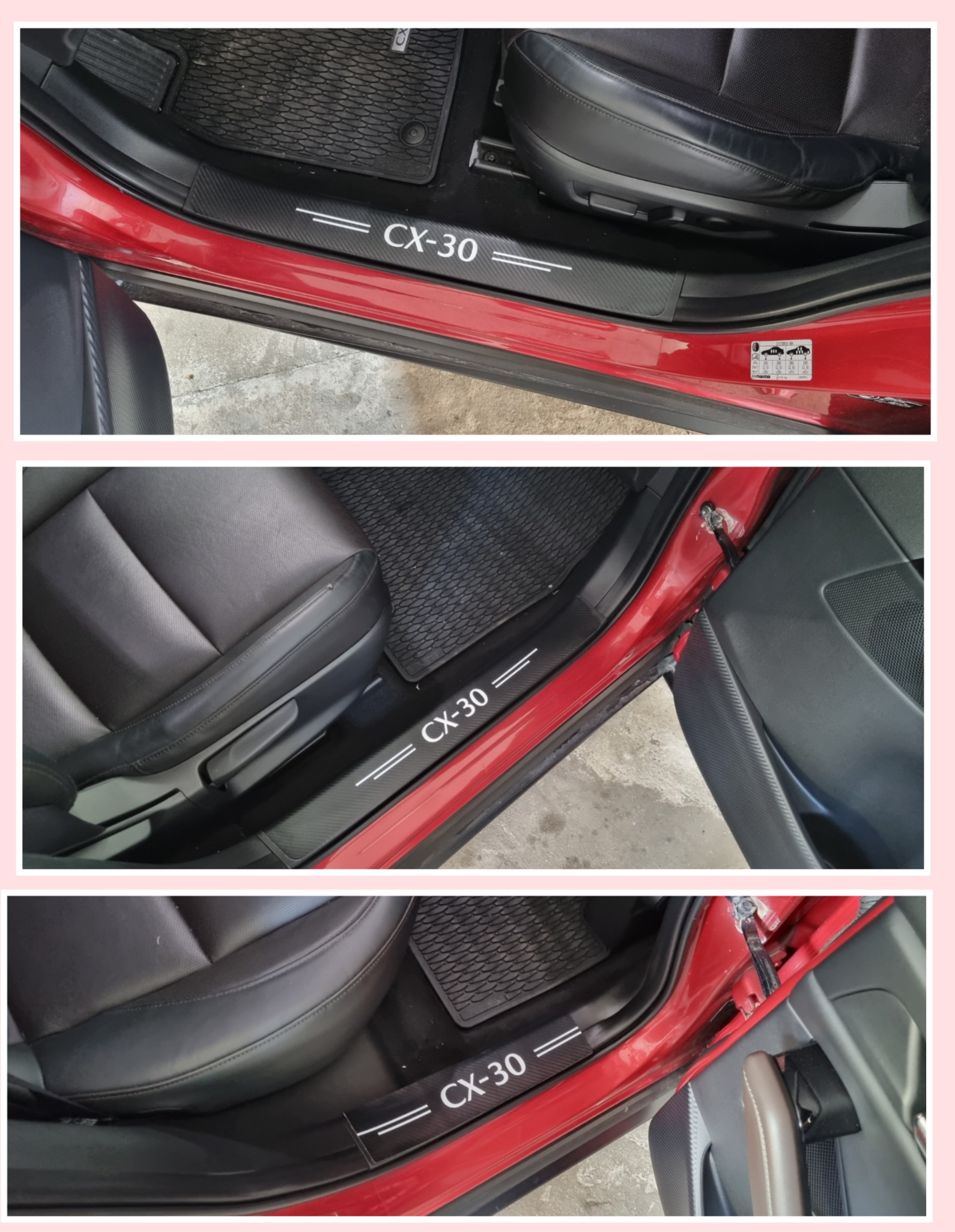

Wleciało oklejanie boczków drzwi i progów wewnętrznych.
Materiał z Ali, co do boczków to sam klej trzyma bardzo dobrze. Przednie boczki wymiarowo ok, niestety tylne żeby idealnie pasowały trzeba by docinać w czasie naklejania.
Ja przyklejałem bez docinki i niestety wyszło jak wyszło.
Teraz progi przód idealny wymiar, tył za długi powinien mieć coś około 33 cm.
Tak jak przód przykleił się i trzyma to tył można powiedzieć że się wcale nie trzyma?
Dlatego tył wylatuje z auta.
Poszukam na Ali mniejszych i może wymienię tylne boczki.

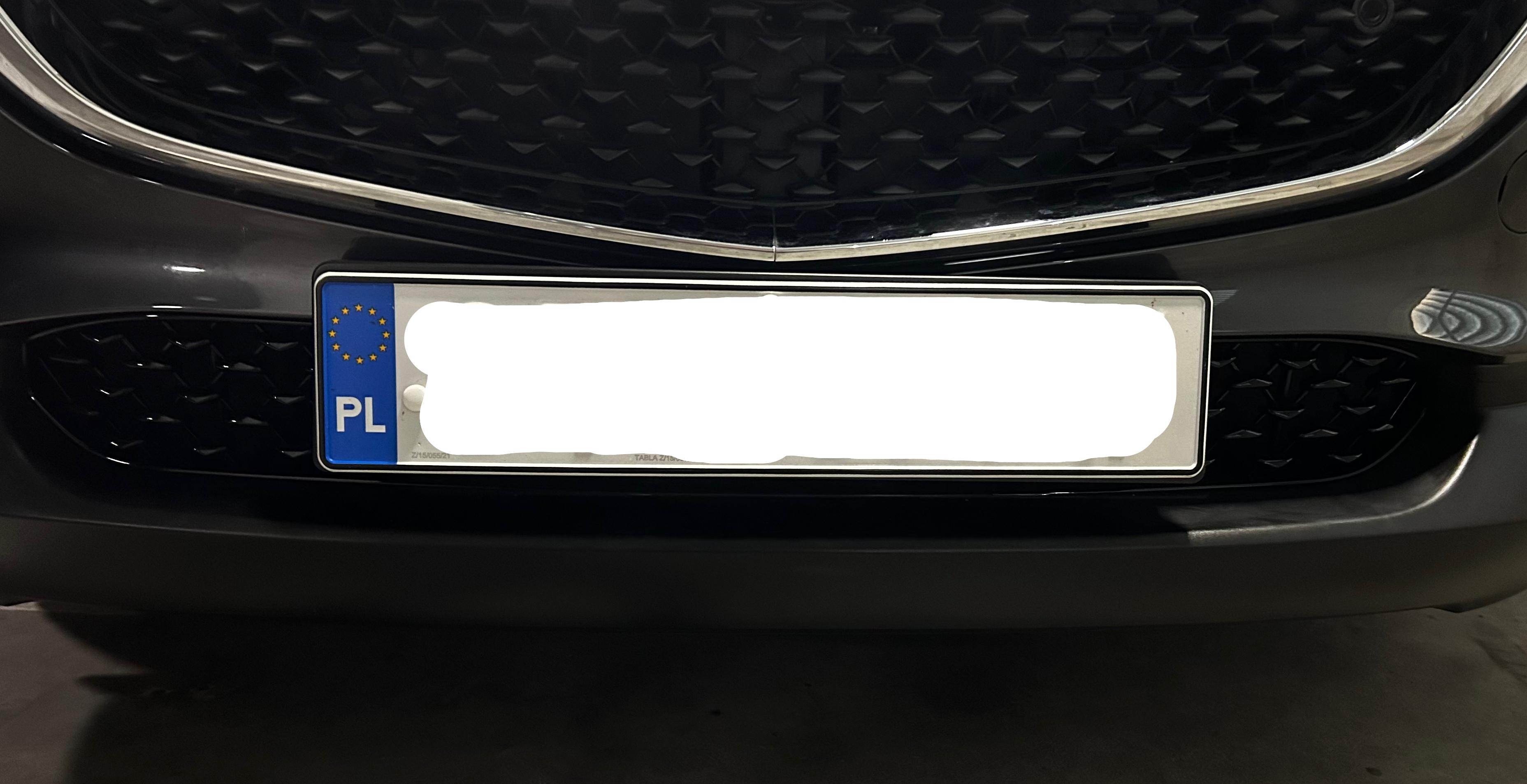

Takie coś z Alego:

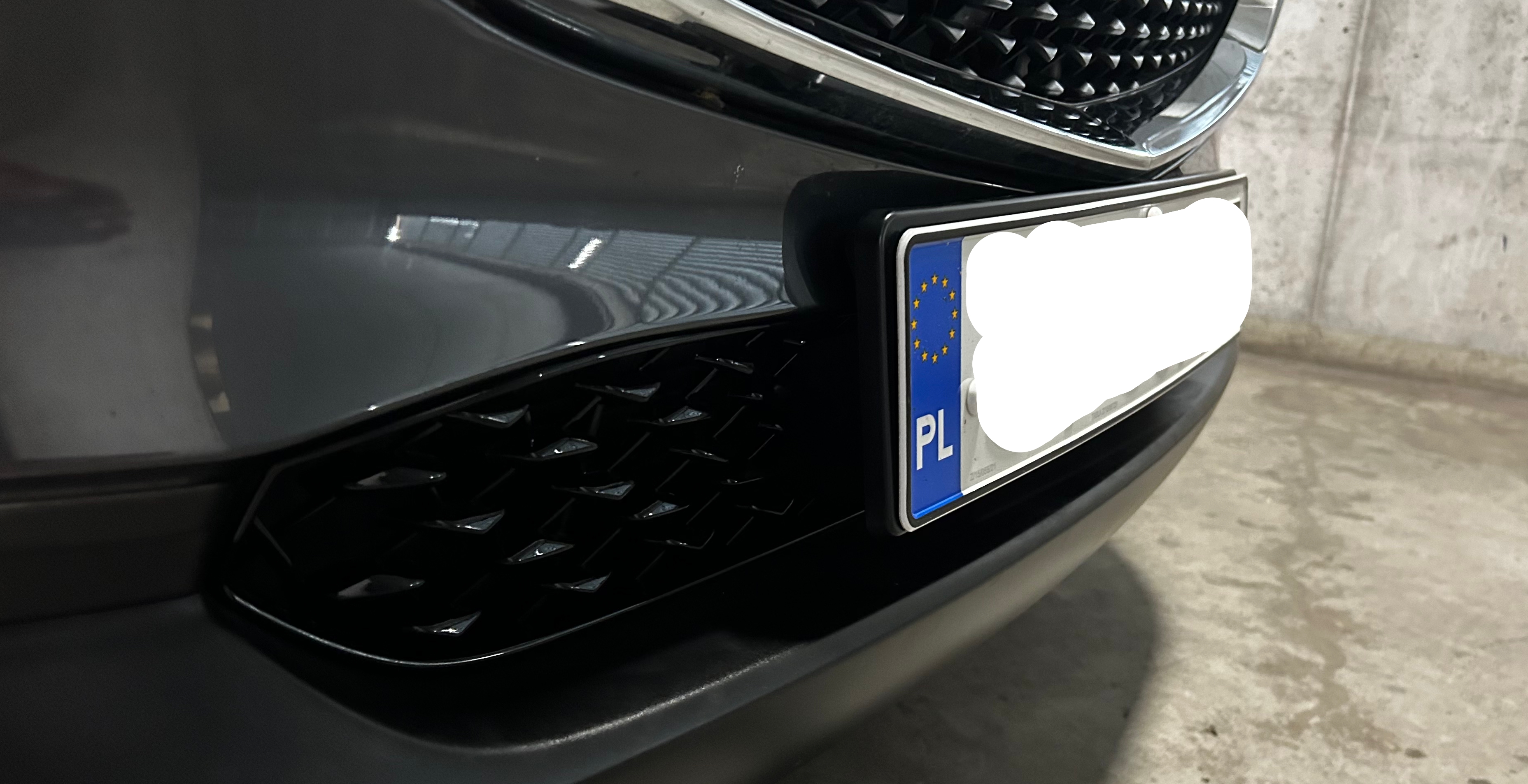

Montaż grilla wymaga zdjęcia tablicy rejestracyjnej i plastikowej podkładki pod nią. Na obwodzie grilla jest dwustronna taśma klejąca. Co prawda miejscami nie przylega do wnęki, ale to co jest, wystarcza. Kto chce, może usunąć taśmę oryginalną i dać nieco grubszą, chociaż wtedy może być problem z dociśnięciem grilla w żądane położenie. Moim zdaniem nie ma takiej potrzeby, bo resztę roboty robi podkładka pod tablicę rejestracyjną, tak że grill za – nomen omen – Chiny nie drgnie. Wygląda to nieźle, ale kupiłem przede wszystkim dlatego, żeby zmniejszyć ilość różnego rodzaju papciochów w tej wnęce.

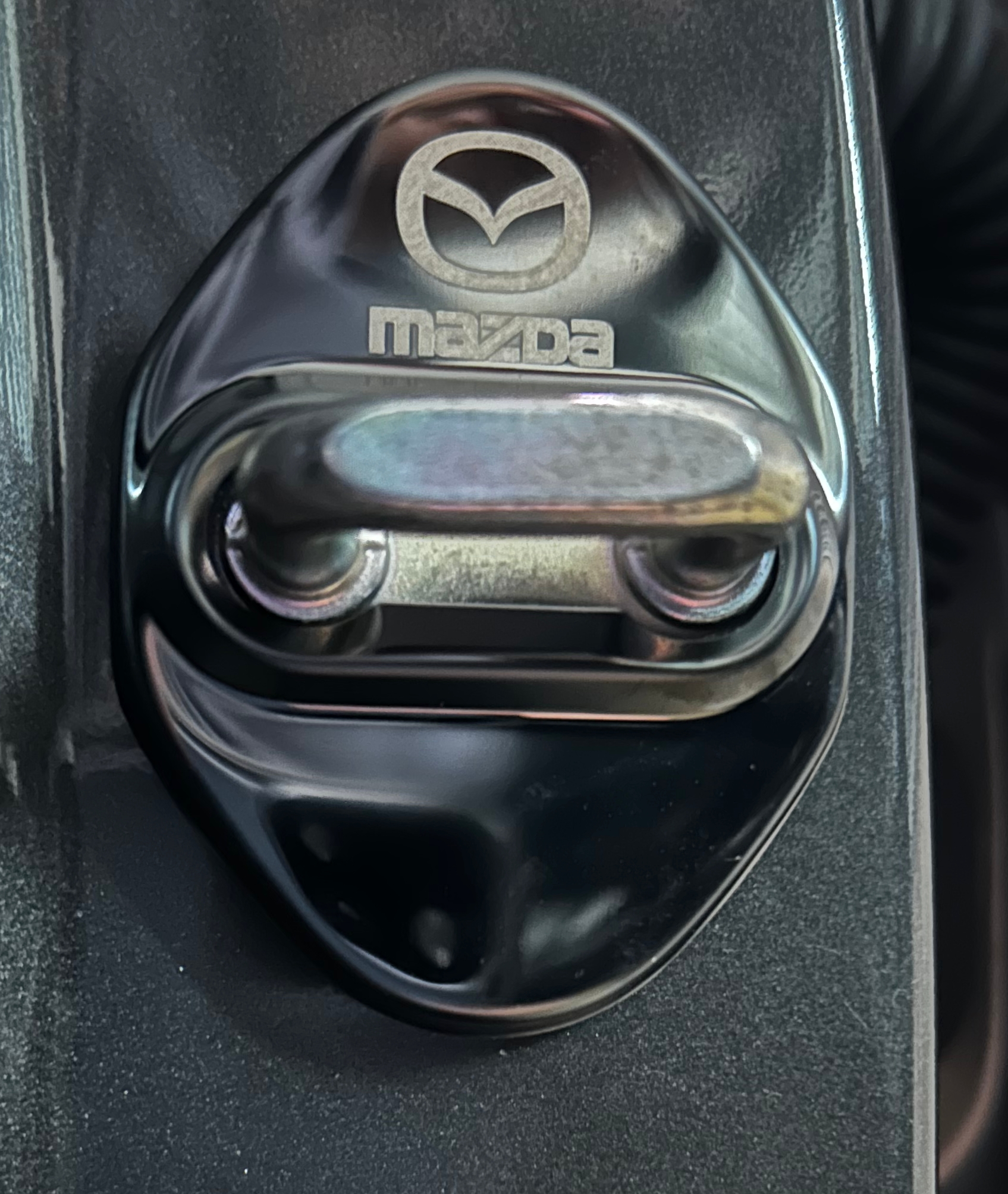

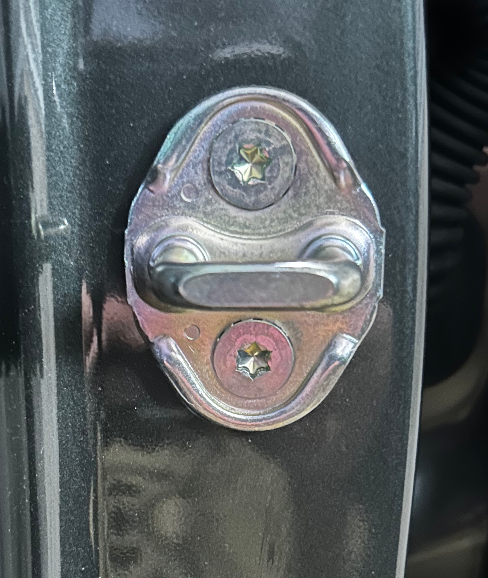

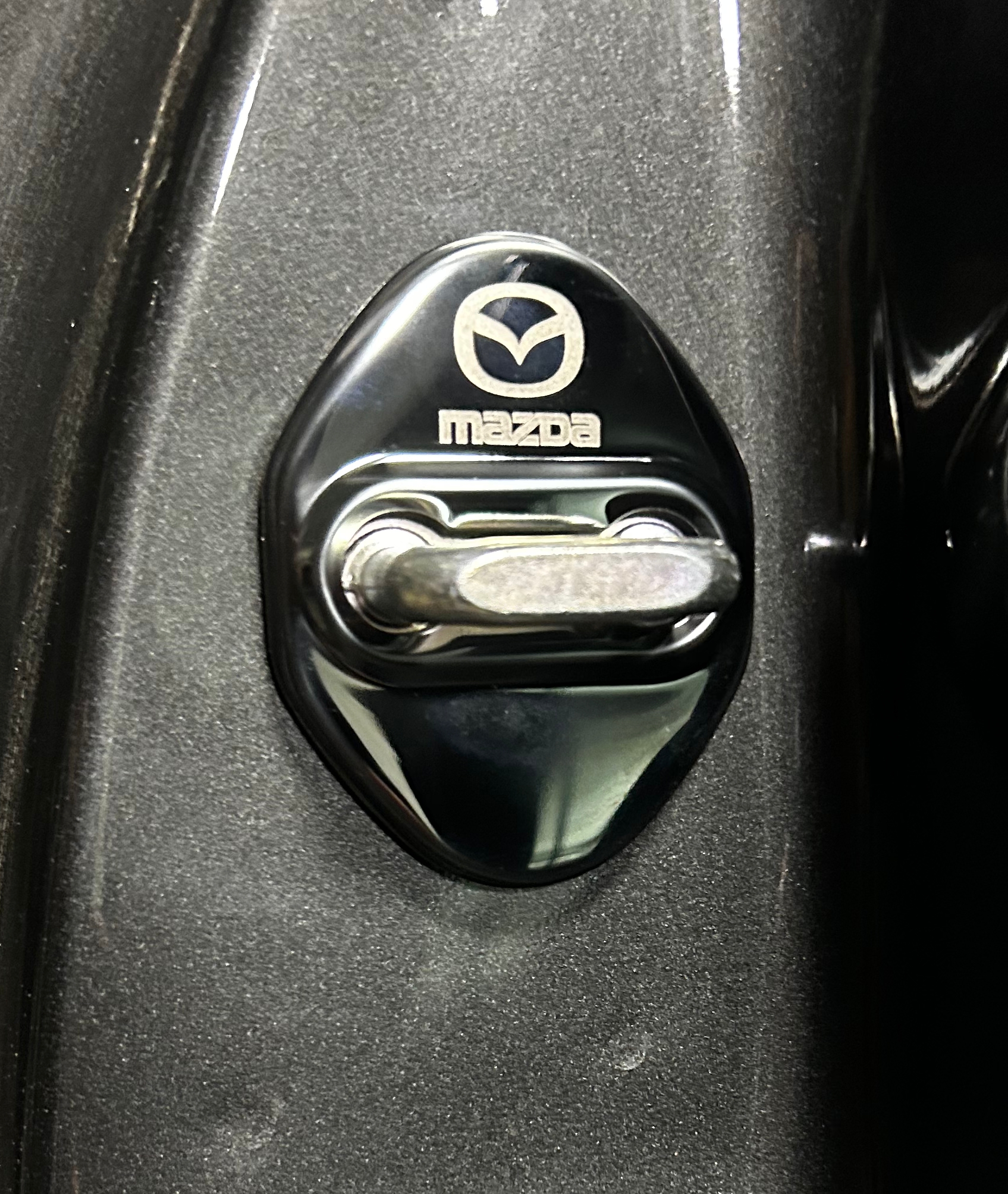

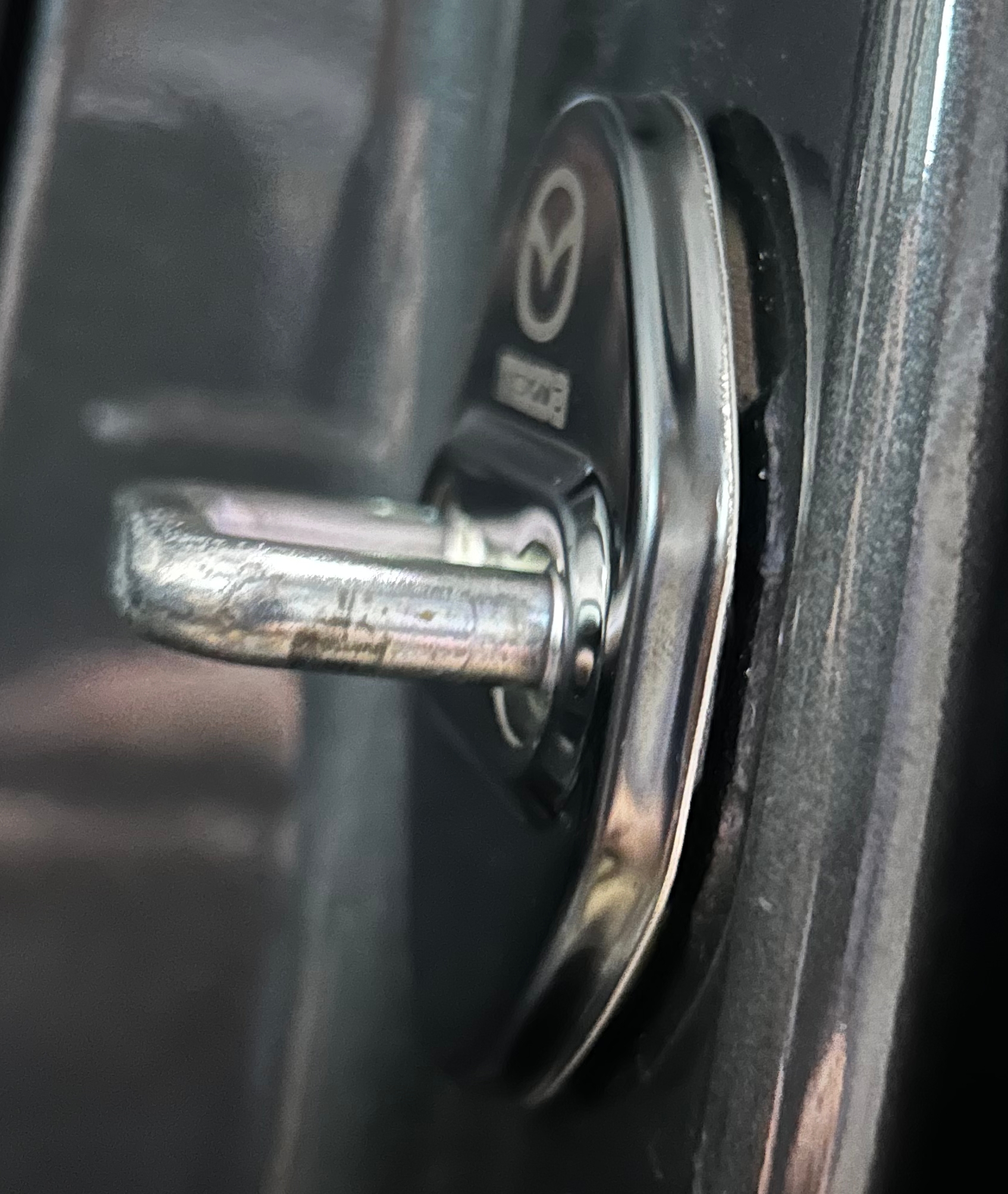

Osłona na kabłąk zamka drzwi. Montowana na taśmę dwustronną.

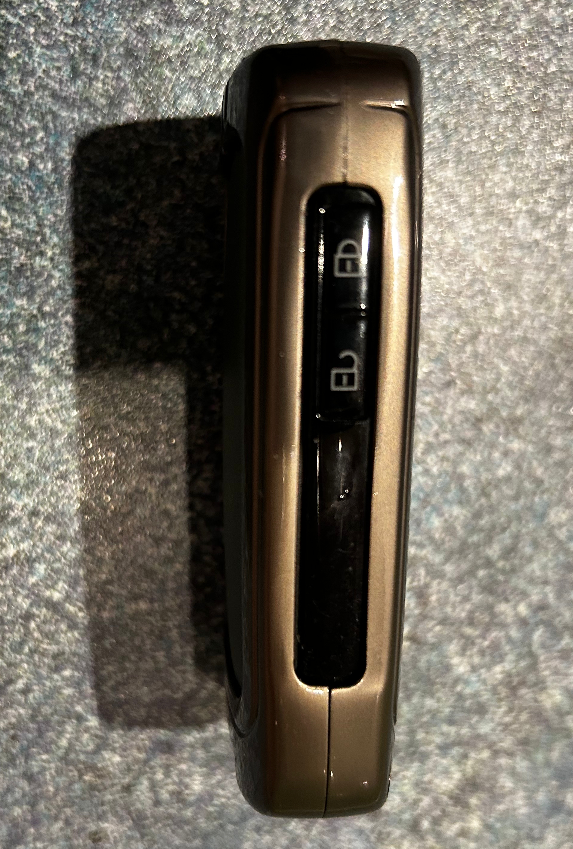

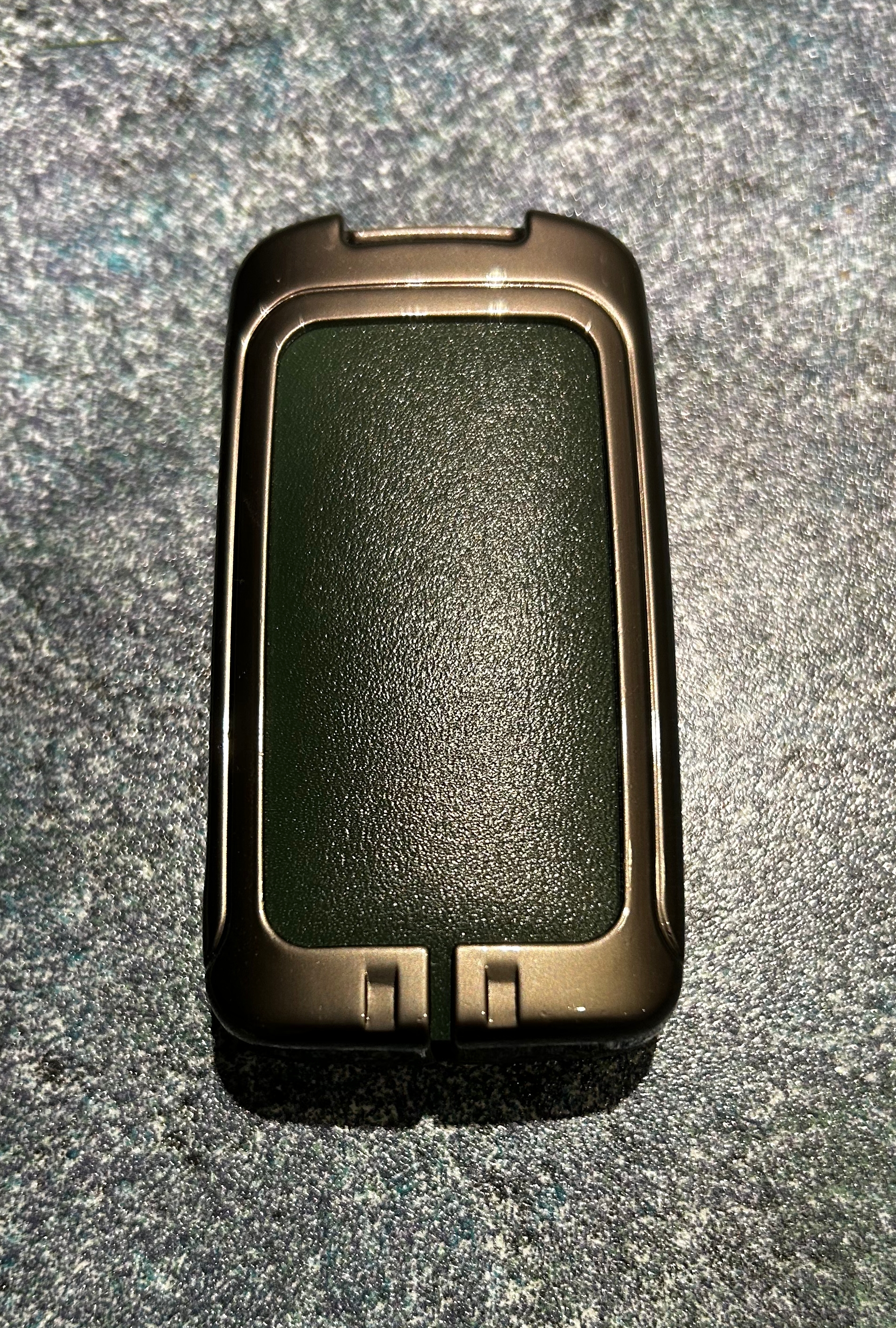

Obudowa kluczyka/pilota. Każdy, kto wymieniał samodzielnie baterię wie, jak lichy i delikatny jest plastik pilota. Obudowa jest solidna. W paczce 8 wkrętów i mikro-wkrętak.

Dolny grill pasuje ci bez podcięcia podstawy tablicy? W moim przypadku po montażu musiałem podciąć podstawę aby tablica nie była wygięta do przodu.

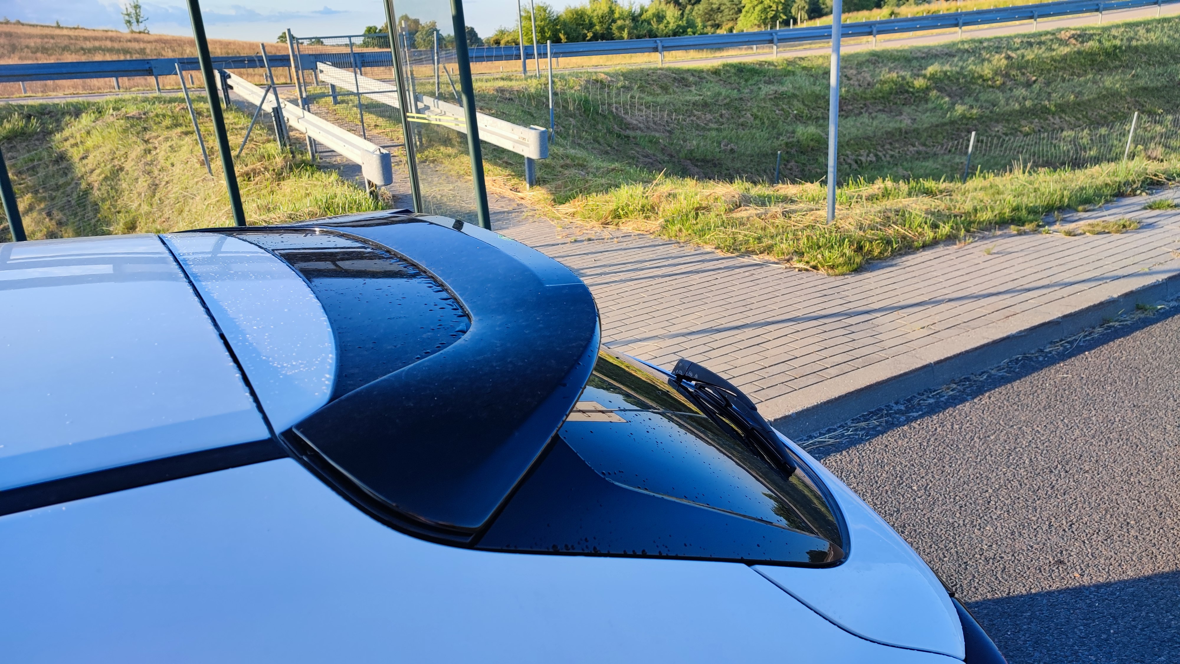

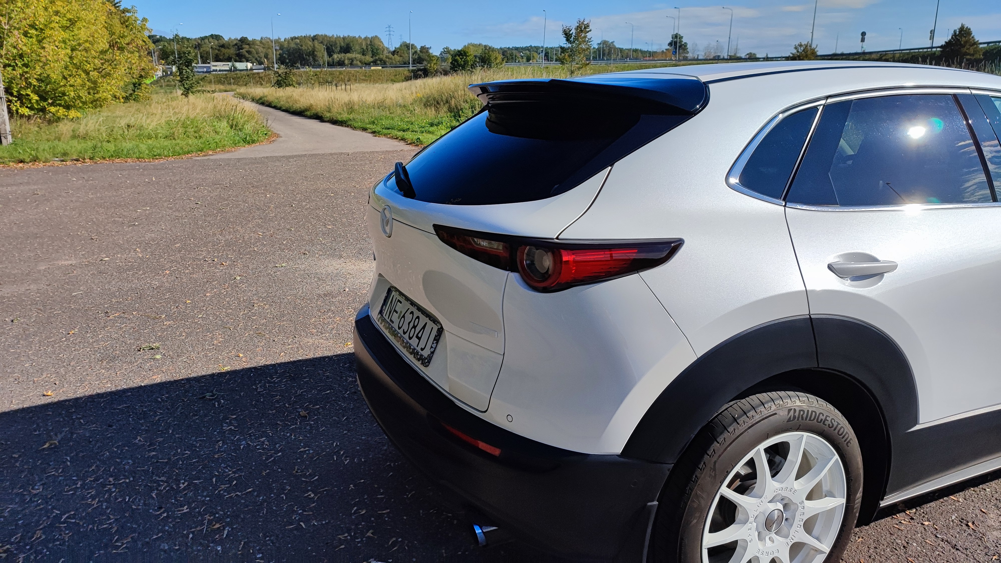

U mnie wleciał tylny spoiler.

Darunia napisał(a):Dolny grill pasuje ci bez podcięcia podstawy tablicy? W moim przypadku po montażu musiałem podciąć podstawę aby tablica nie była wygięta do przodu.
Jak widać ze zdjęć, pasuje i nie jest wygięty. Nie musiałem podcinać podstawy. Być może przy montażu źle wsunąłeś dwa zatrzaski, znajdujące się przy dolnej krawędzi podstawy. One muszą zachodzić z zewnątrz takich dwóch, pionowych poprzeczek. Na początku też myślałem, że bez podcięcia się nie obejdzie bo podkładka odstawała, ale źle włożyłem te dwa zatrzaski. Zamiast od zewnątrz, dałem je między poprzeczki. Jak się połapałem i skorygowałem, wszystko spasowało.

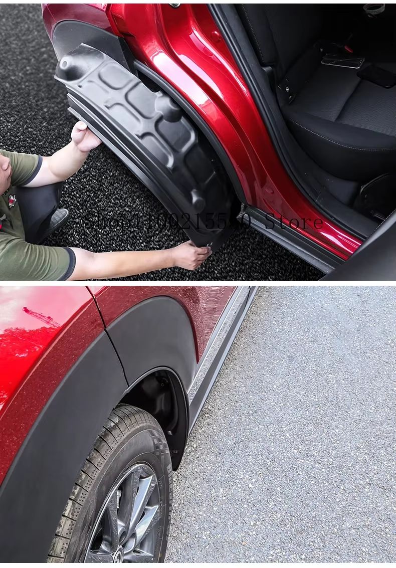

Mam od mniej więcej roku. Z tym, że towar można wyhaczyć trochę taniej niż na Twojej przykładowej aukcji. Widziałem opcję za 399,59 zł (ja kupiłem za jeszcze mniej złociszy bo 365 zł.).
Banalnie prosty montaż i zero błota na wewnętrznej stronie tylnych drzwi.

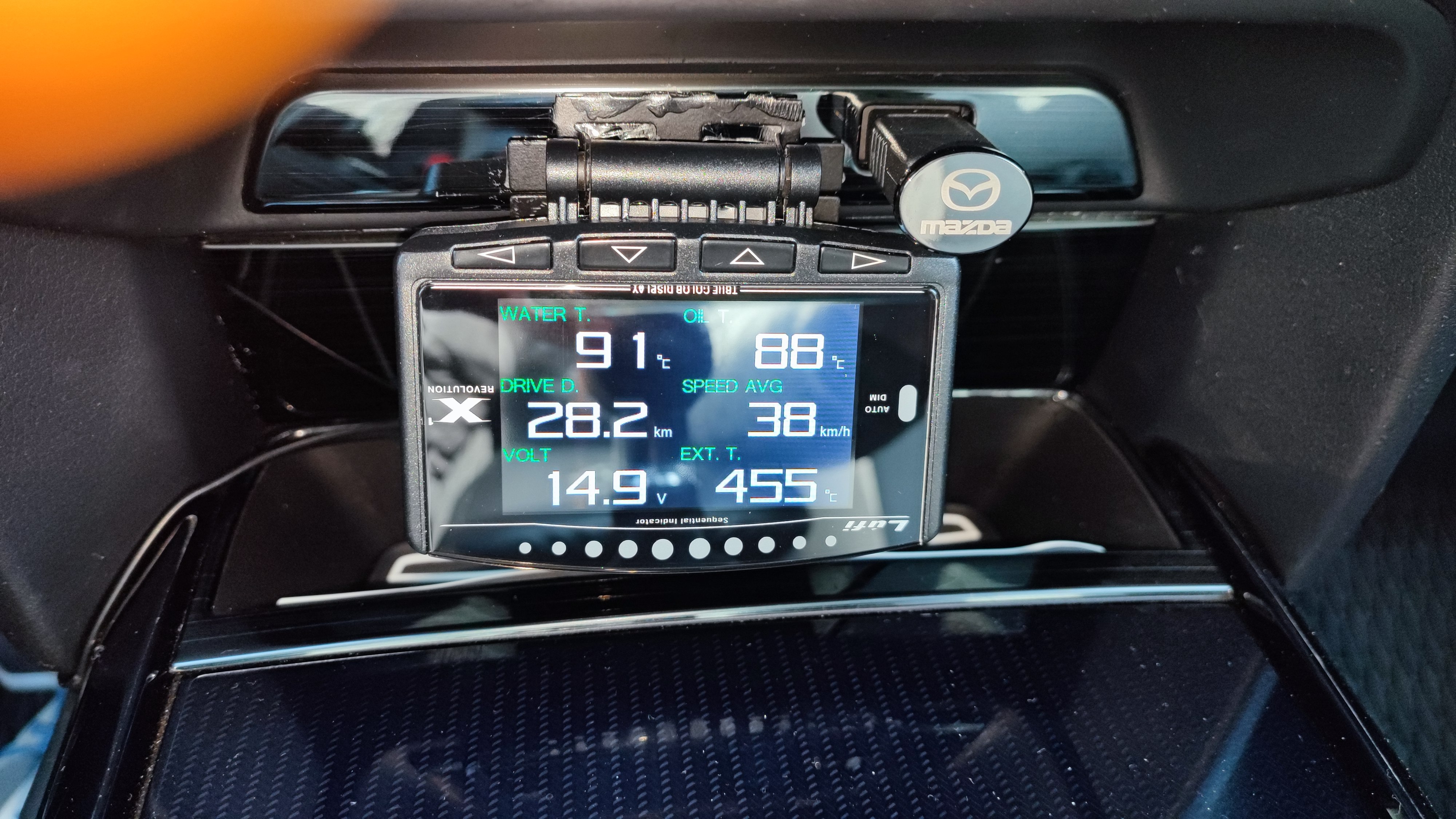

To jeszcze z nieorginałów proponuję wskaźnik Lufi x podłączony pod gniazdo obd. Daję możliwość obserwacji temperatury płynu chłodzącego, oleju i wielu innych parametrów oraz diagnostykę z kasowaniem błędów włącznie.
