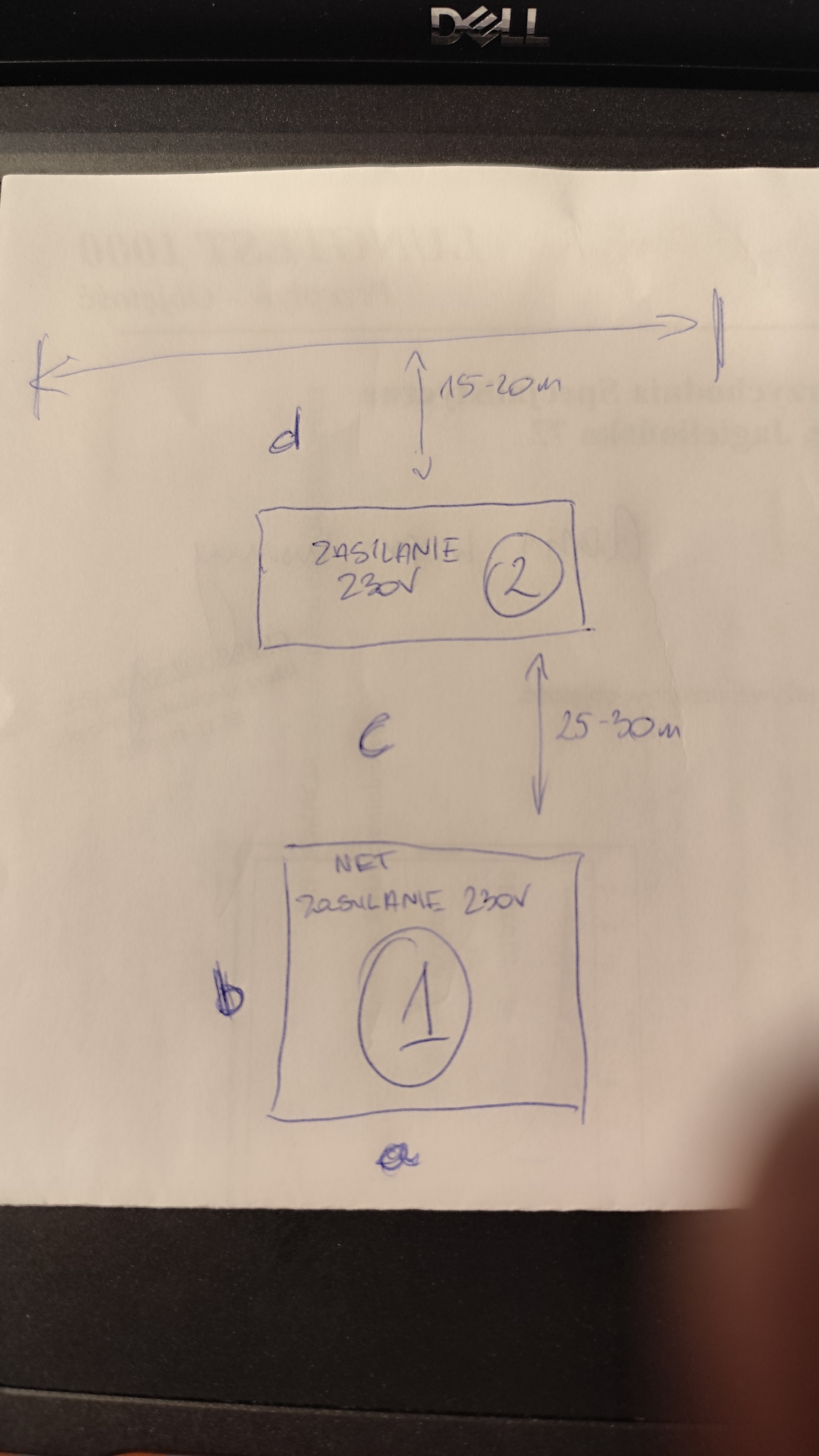

Postprzez Grzyby » 9 lut 2025, 19:02
Dzięki chłopaki za pokierowanie, ja się na tym kompletnie nie znam.
Problem jest tak. Zdjęcie:
Są 2 budynki 1 i 2
W obydwu mam 230V, ale net jest tylko w budynku 1
I teraz tak – potrzebuję monitorować obszary opisane jako a,b,c,d
Teoretycznie zamontowane na budynku 2, dwie kamery obrotowe lub 1 obrotowa i 1 stała dadzą radę ogarnąć strefę "D" oraz "C"
Z tym że nie mam tam netu. Wifi na budynku 2 od strony budynku 1 jest, ale od strony strefy "D" nie łapie nic. Jak to rozwiązać?
Router mam mniej więcej w punkcie z napisem NET w budynku 1 (okno). Można wrzucić drugi router do obsługi budynku 2 po Wifi i wtedy można zamontować w budynku 2 np. taki zestaw z rejestratorem któy proponował Johnny, a na dobrą sprawę to mi nawet ten rejestrator jest niepotrzebny...
Budynek 1 ogarnę już w dowolny sposób np. 2 kamery obrotowe na rogach po przekątnej budynku powinny załatwić temat.

Postprzez loockas » 10 lut 2025, 09:14
Kamery kablem spinaj gdzie się da. Jedną skrętką załatwisz transmisje + zasilanie (PoE, wymagany switch). Ja polecam Hikvision, seria ColorVu. Obraz w nocy jest rewelacyjny. Rejestrator warto mieć, bo ułatwia zdalny dostęp.
Między lokalizacjami jak się nie da pociagnać kabla, to zostaje most radiowy. Mikrotik lub Ubiquiti. Wyciągniesz nawet do 1Gb. Z tym że ktoś by Ci to musiał dobrać, skonfigurować i ewentualnie zamontować jeżeli się nie znasz.
