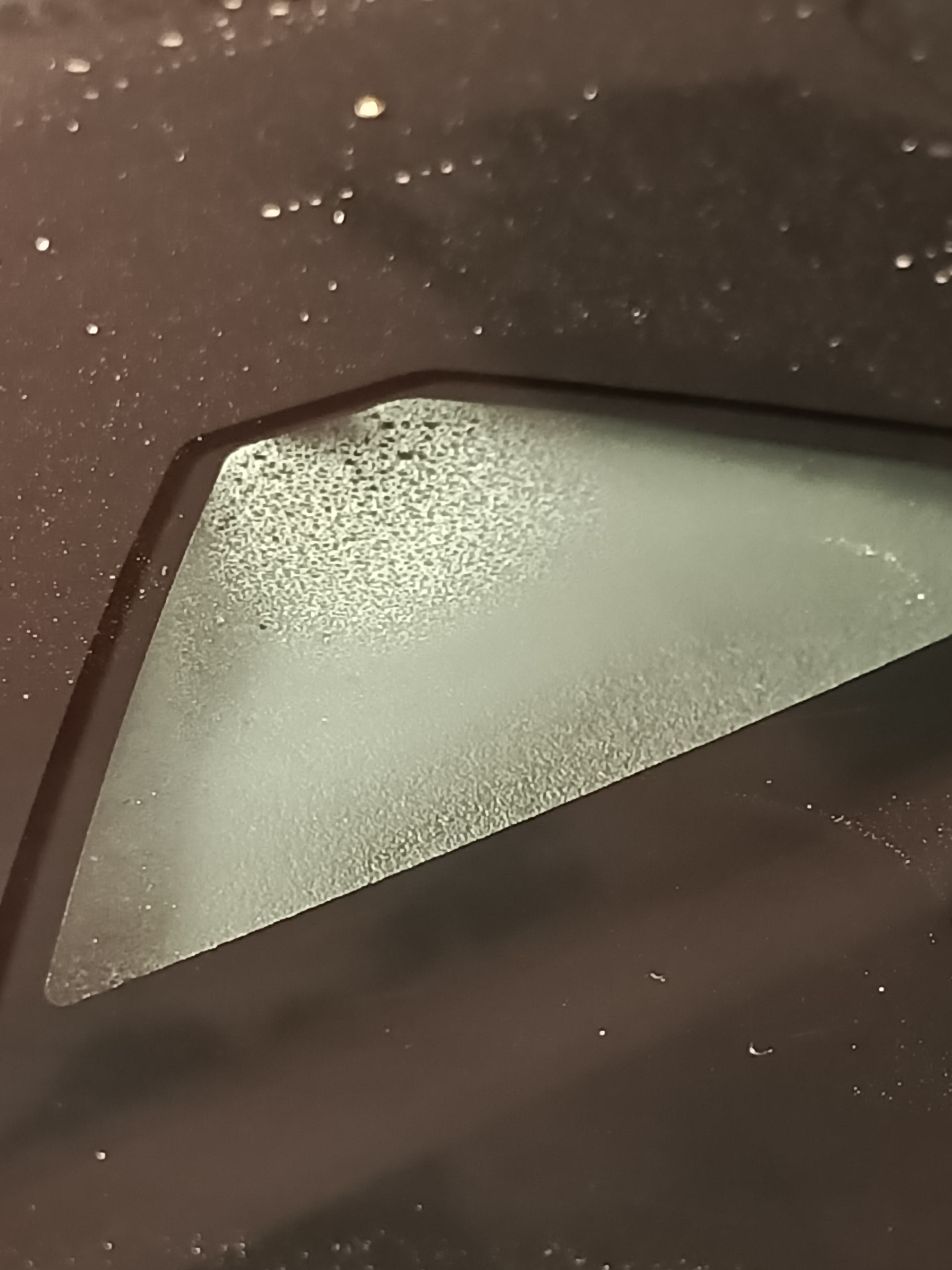

Postprzez Marian_r1 » 4 gru 2024, 19:13
"i-ACTIVSENSE tymczasowo wyłączony"
Ze względu na obecną pogodę i zbliżającą się zimę, zwróćcie uwagę na fakt skraplania się wody na szybie w miejscu kamery na szybie przedniej. Załączam zdjęcie zastałej sytuacji po wjechaniu do ciepłego garażu w domu jednorodzinnym. Auto na 100% suche w środku i od nowości garażowane każdego dnia, na noc. Zjawisko występuję stale, jak auto postoi na dworze kilka godzin w temperaturach w okolicy zera stopni "+";"–". Jeśli zapali się choinka żółtych kontrolek, włączam nawiew na szybę i po kilku minutach, jak osuszy, kontrolki gasną.
Od: 19 wrz 2024, 13:31
Posty: 2
Auto: Mazda CX30 2024 2.0L e-skyactive G 150KM 6AT Exclusive-line DESI (46V)
Postprzez krzychun » 4 gru 2024, 19:17
Problemem będzie jak jest temperatura w okoli 0-2 stopni ponieważ wtedy kompresor klimatyzacji nie odpali, a powietrze na zewnątrz może mieć sporą wilgotność jeszcze. Nawiew na szybę może wtedy nie pomóc jak klimatyzacja nie osuszy powietrza.
