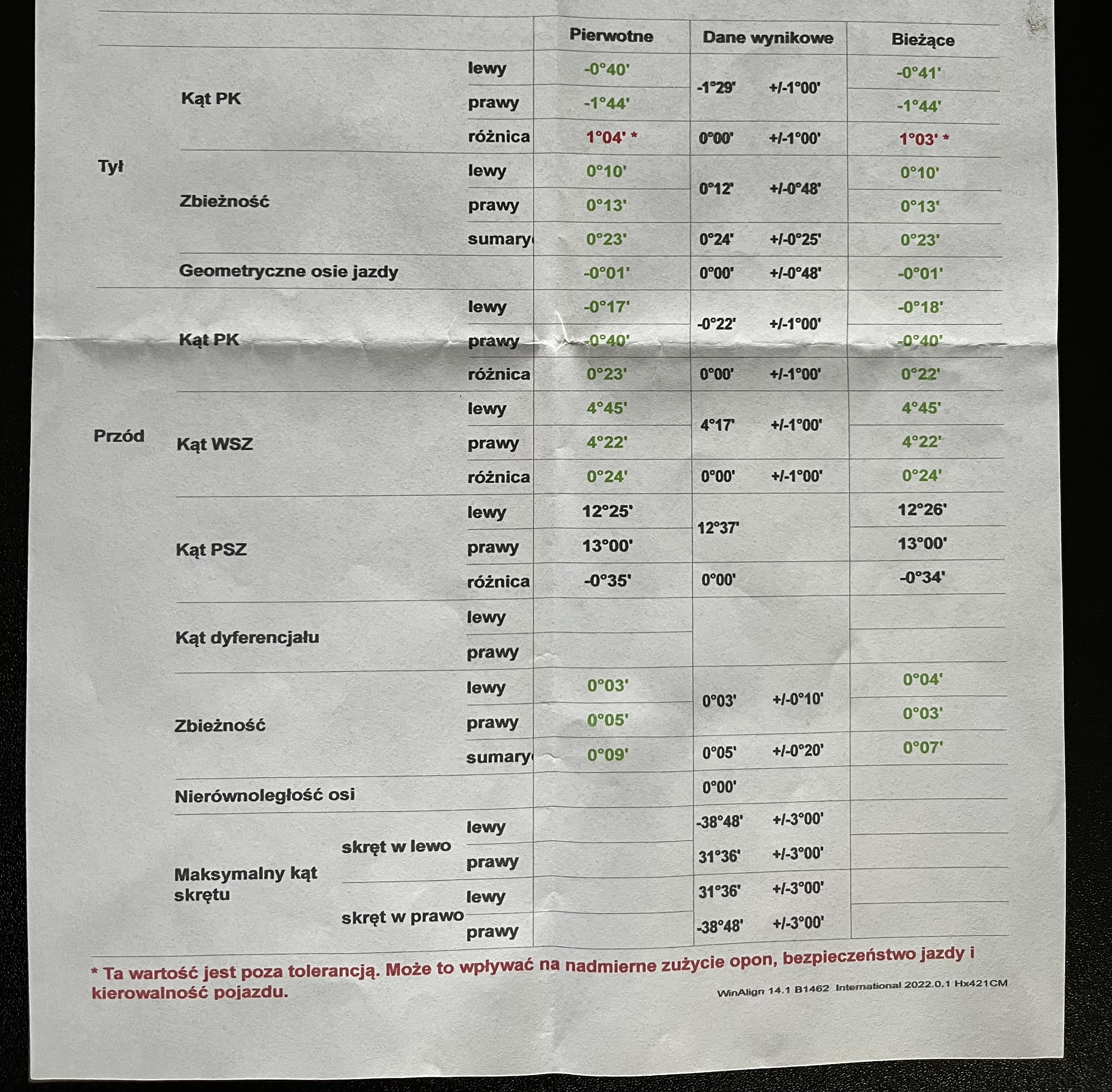

Postprzez p4w3k » 14 paź 2024, 07:54
Załączam skan z badania. Czy ktoś widzi tutaj coś niepoprawnego?

Postprzez krzychun » 14 paź 2024, 08:08
No jakby nie patrzeć to 3-cia wartość jest delikatnie poza normą... Co masz zaznaczone nawet kolorem. Ale nie jestem specjalistą czy to może powodować delikatne ściąganie.

Postprzez worn » 14 paź 2024, 19:15
Trzecia wartość to tylko różnica między kątem pochylenia koła lewego a prawego tylnej osi. Natomiast każde koło z osobna mieści się w normie. W przypadku złego kąta PK będą Ci się nierównomiernie zużywały opony (w tym wypadku tylnej osi).
Za ściąganie odpowiedzialna byłaba ewentualnie rozjechana zbieżność, a nie kąt pochylenia koła, a ta akurat ma książkowe wartości, więc geometria raczej OK.

Postprzez krzychun » 14 paź 2024, 20:48
Tylko z jakiegoś powodu to też ma swoją tolerancję....

Postprzez worn » 14 paź 2024, 22:41
Jasne! Z jakiegoś powodu wszystko ma swoją tolerancję. Tutaj jest jednak ona przekroczona zaledwie o 3 minuty kątowe, a dodatkowo ten parametr ma głównie (ale nie jedynie) wpływ na stabilność prowadzenia w zakrętach. Dodatkowo problem dotyczy tylnej osi, stąd jestem skłonny zaryzykować stwierdzenie, że na ściąganie ma to raczej marginalny wpływ, choć całkowicie tego nie wykluczam.
Jeżeli jest regulacja, to oczywiście warto byłoby to poprawić, choć wnioskuję, że jej nie ma, bo jednak został on bez zmian pomimo przekroczenia tolerancji.

Postprzez p4w3k » 15 paź 2024, 13:24
worn napisał(a):Jasne! Z jakiegoś powodu wszystko ma swoją tolerancję. Tutaj jest jednak ona przekroczona zaledwie o 3 minuty kątowe, a dodatkowo ten parametr ma głównie (ale nie jedynie) wpływ na stabilność prowadzenia w zakrętach. Dodatkowo problem dotyczy tylnej osi, stąd jestem skłonny zaryzykować stwierdzenie, że na ściąganie ma to raczej marginalny wpływ, choć całkowicie tego nie wykluczam.
Dziękuję! Rzeczywiście, diagnosta wspominał o tym, że nie ma możliwości regulacji, ale też że na 100% taka odchyłka nie wpływa na ściąganie samochodu i nie jest niebezpieczna. Powoli zaczynam się przyzwyczajać do zachowania tego samochodu, ale nie uważam że jest to normalne, ponieważ w żadnym innym aucie tego nie zaobserwowałem. Początkiem 2025 będę robić serwis olejowy, więc poproszę też chłopaków, aby temat sprawdzili. Nie jechałem też nigdy inną CX30, więc nie wiem czy to przypadłość tylko mojego egzemplarza.
