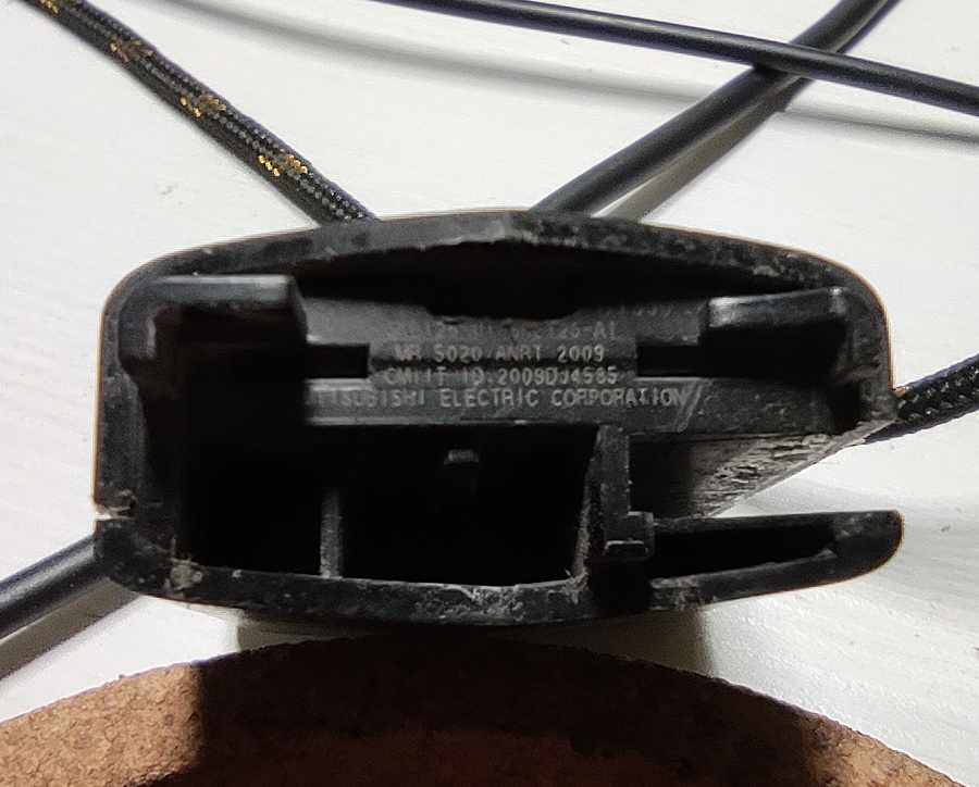

Mam problem ze znalezieniem odpowiedniego kluczyka.
Pacjent Mazda 2 DE 2008 1.5 benzyna/gaz

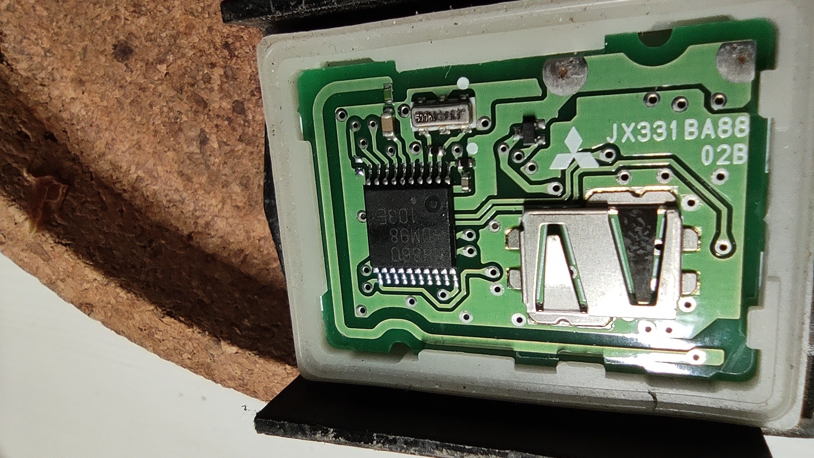

Mam 1 działający i chcę dokupić drugi – mój:
czyli chip JX331BA8802B
Mitsubishi SKE126-01 / SKE126-A1
Na aliexpress tego numeru chipa nie znalazłem :( znalazłem tylko JX331BA5802C

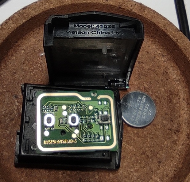

Dla potomnych – "zaryzykowałem" i kupiłem na ali kluczyk – oznaczony jako SKE126-01 dla Mitsubishi – cena 9USD z chipem.
Jak widać na plastiku ma Visteon, ale to bez znaczenia.
Wybrałem opcję 2 przyciskową bo tak znalazłem "zalecenia" – ale elektronika wewnątrz ma mimo wszystko 3 przyciski :D .
Zaprogramowałem pilota, zaprogramowałem immobilizer – wszystko działa, łącznie z 3 przyciskiem pilota (otwiera bagażnik ale obudowa jest 2 przyciskowa więc po złożeniu kluczyka niestety jest schowany).
Koszt łączny kluczyka 80PLN łącznie z docięciem grota (30PLN).
