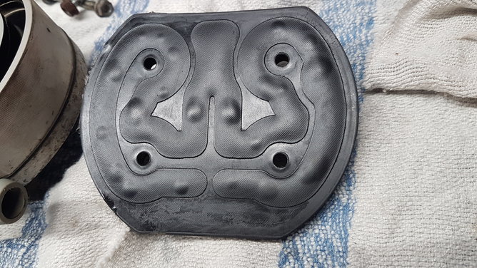

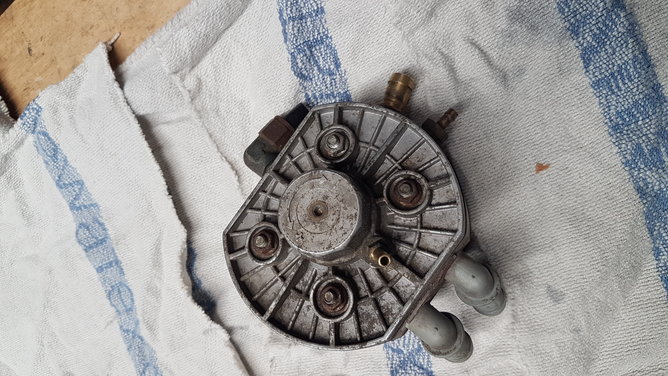

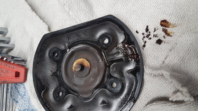

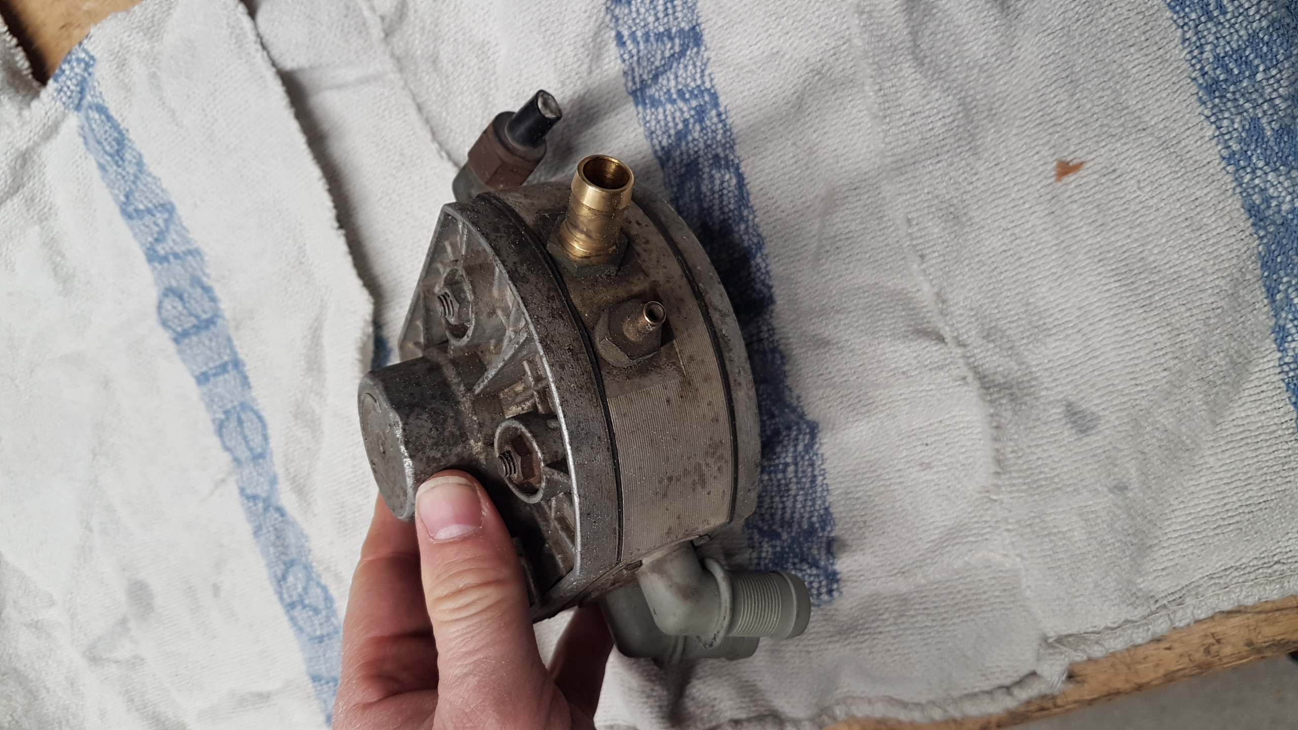

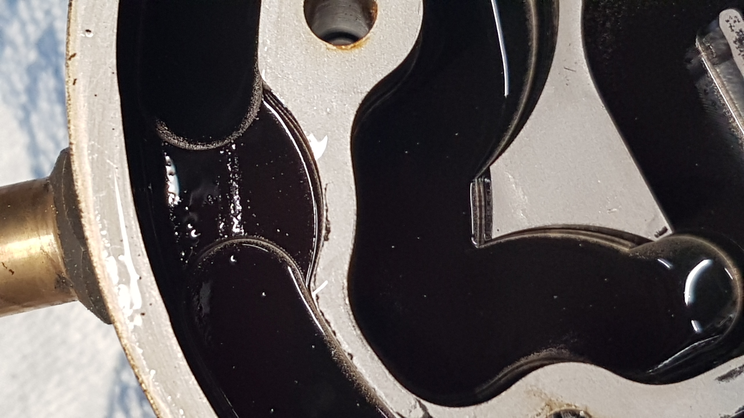

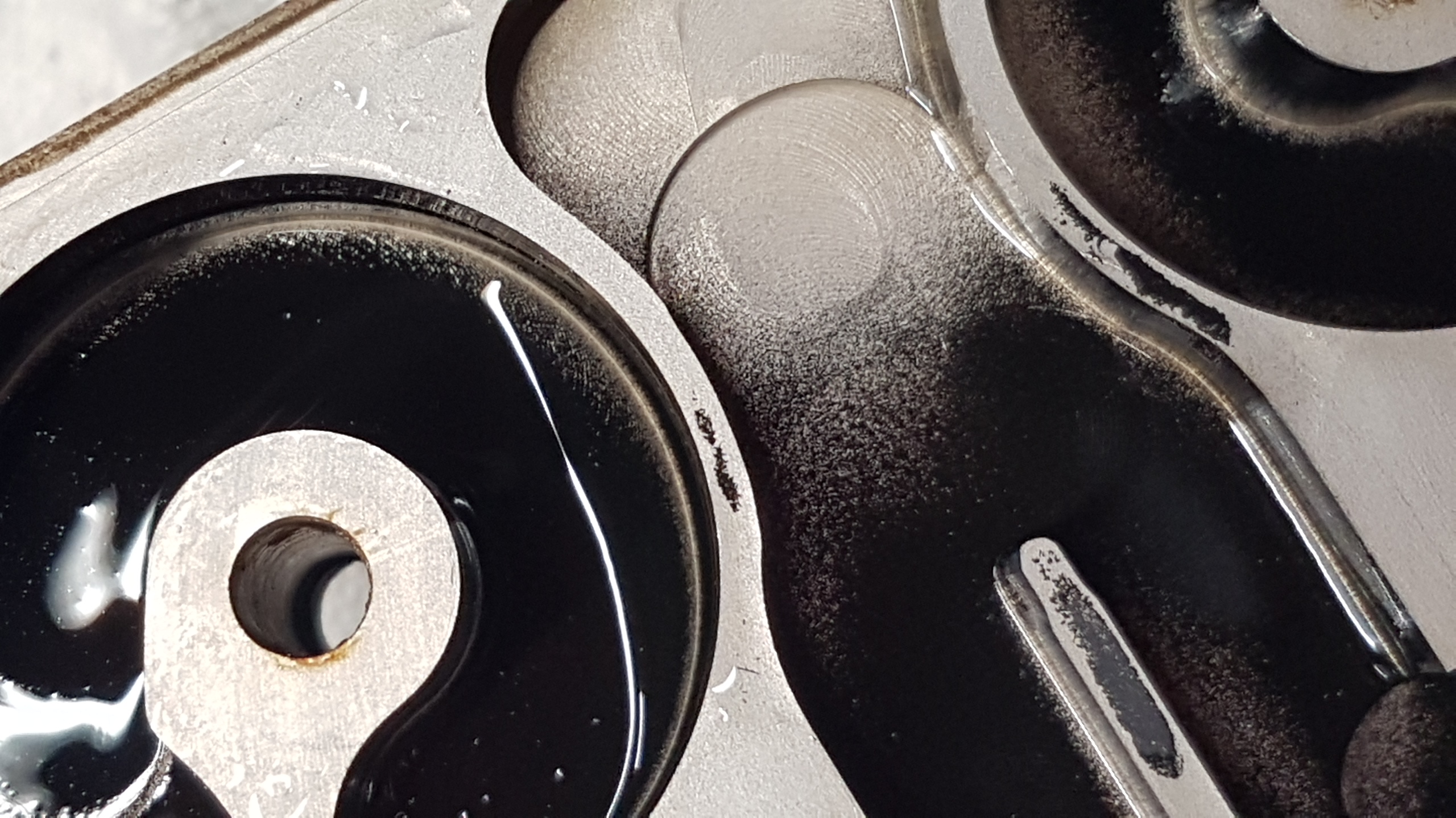

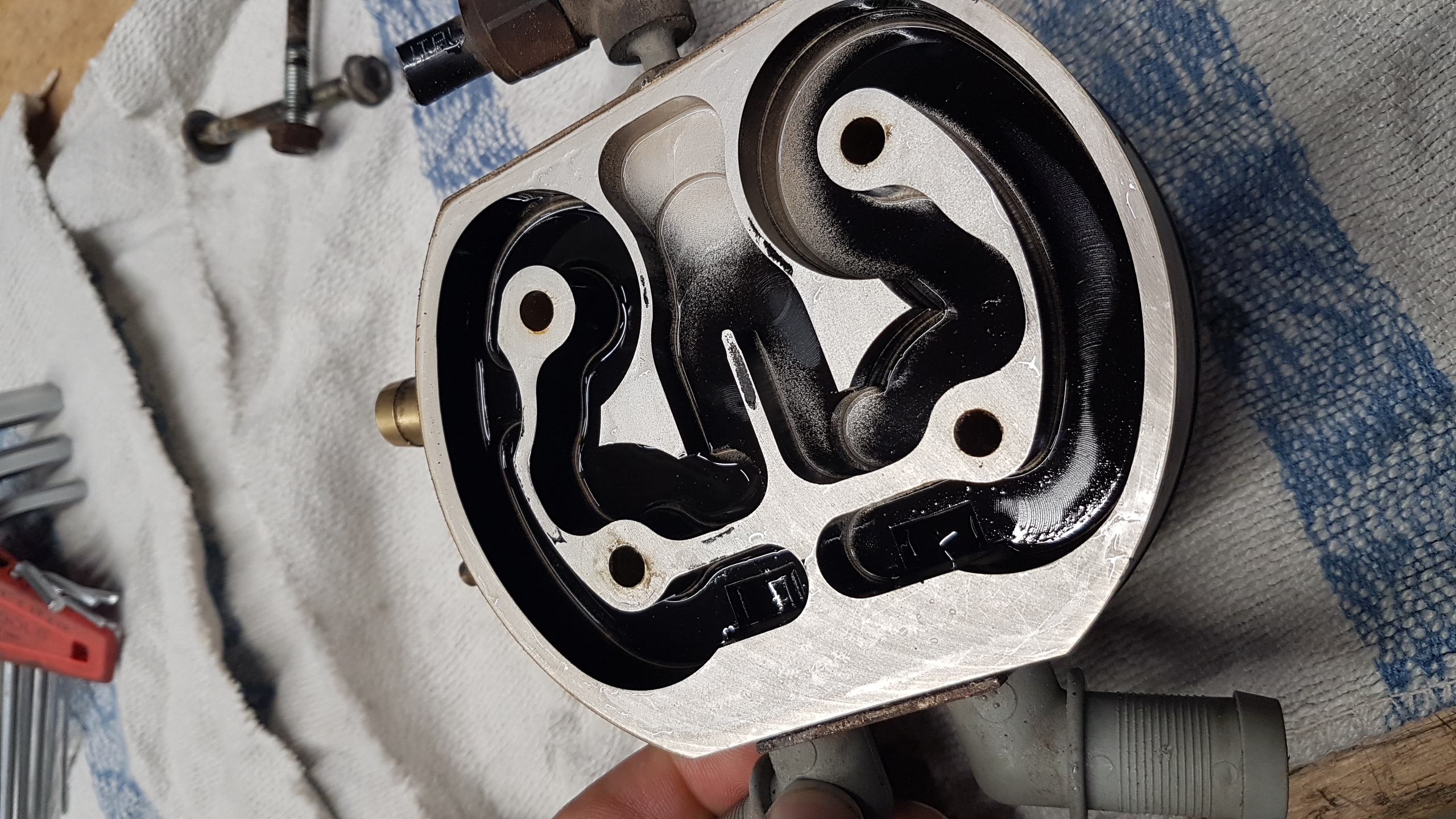

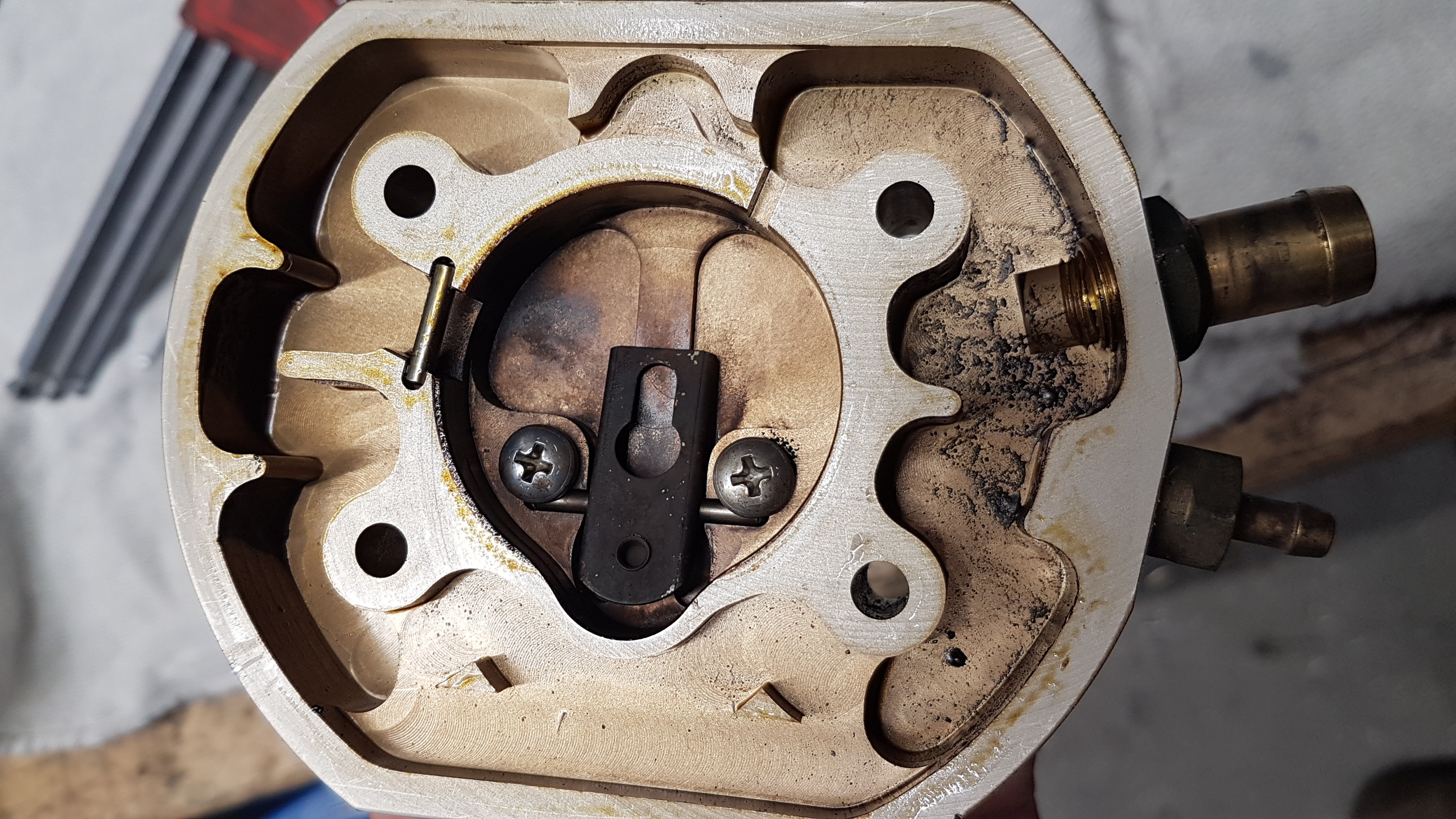

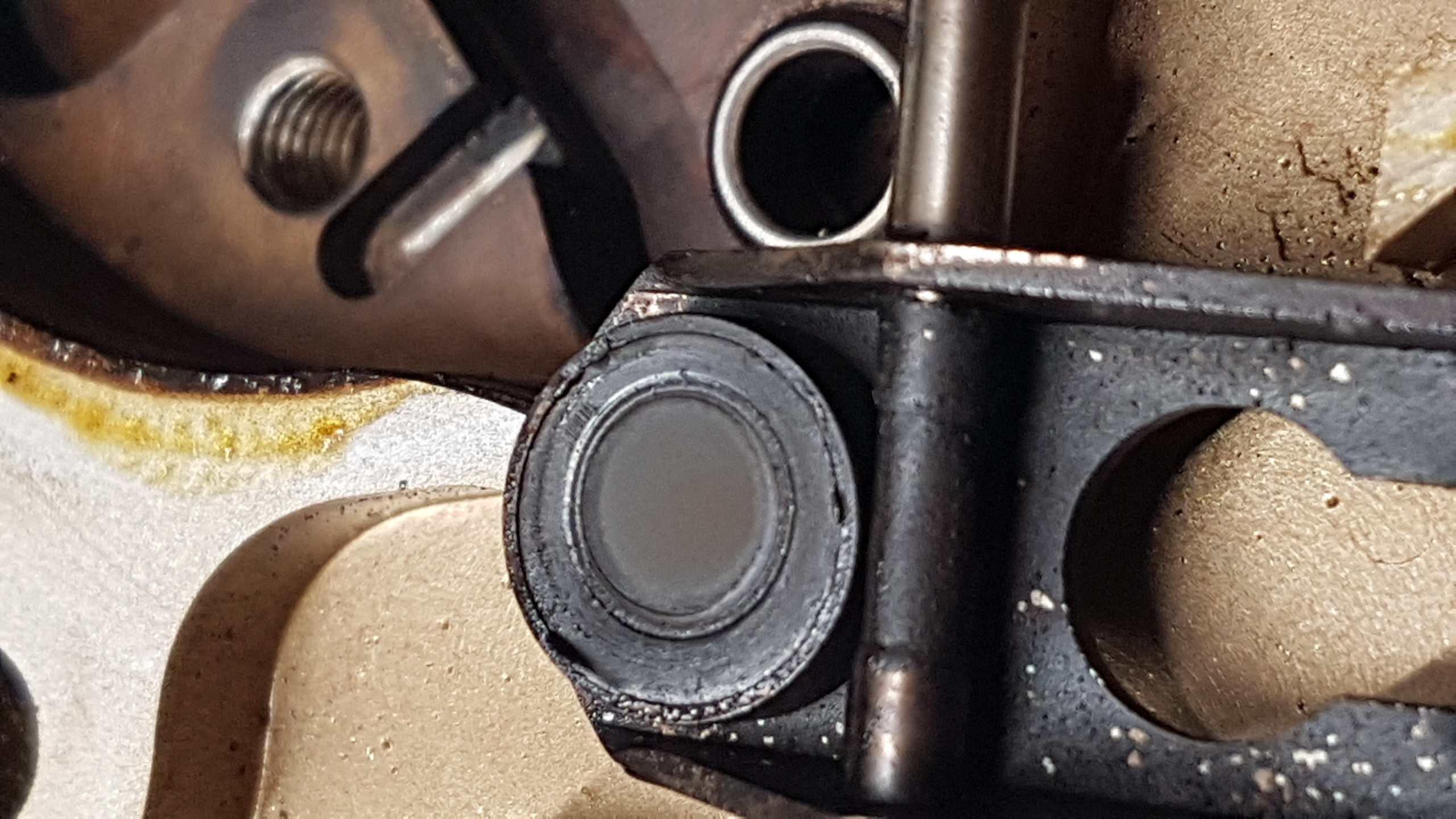

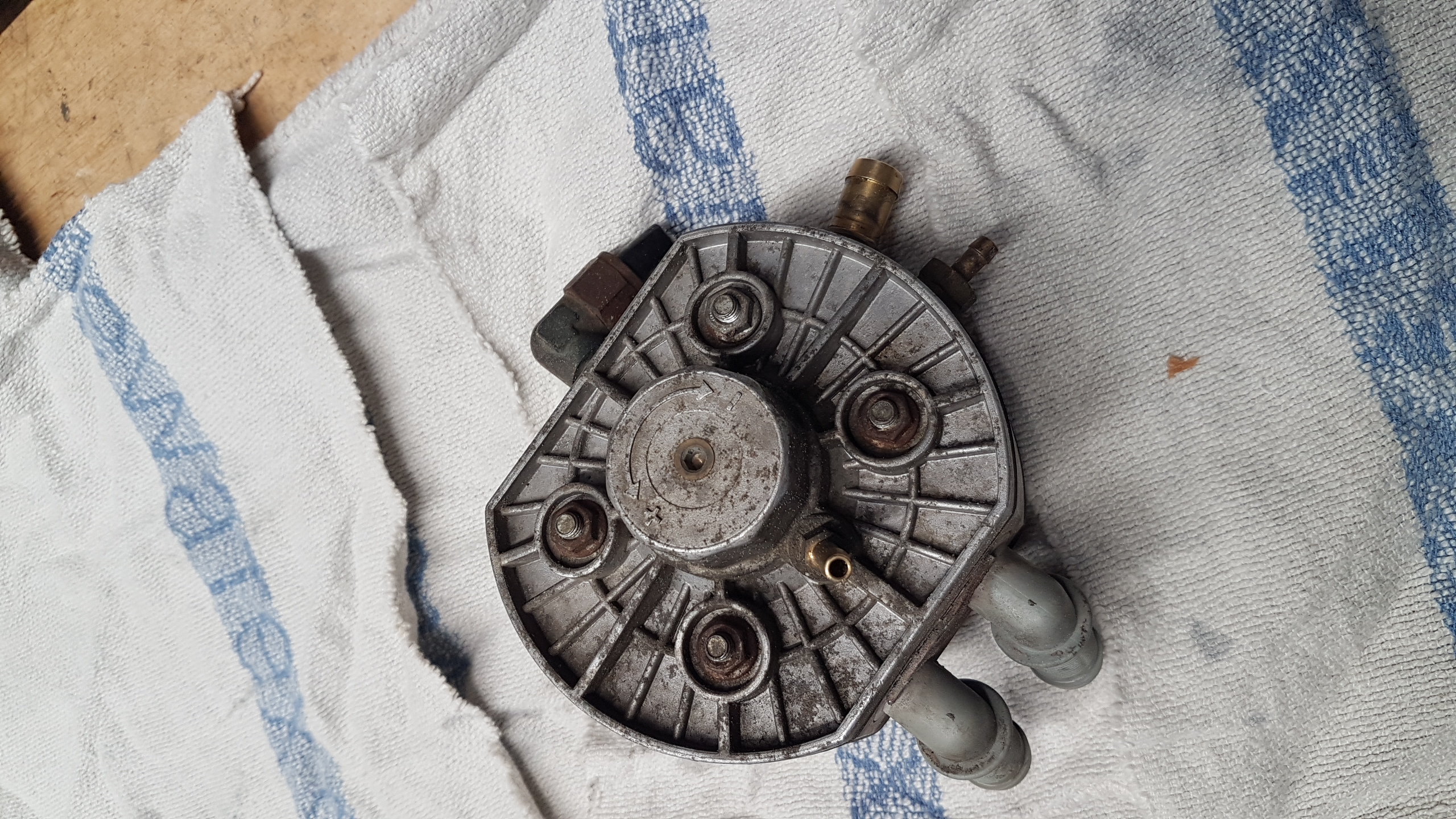

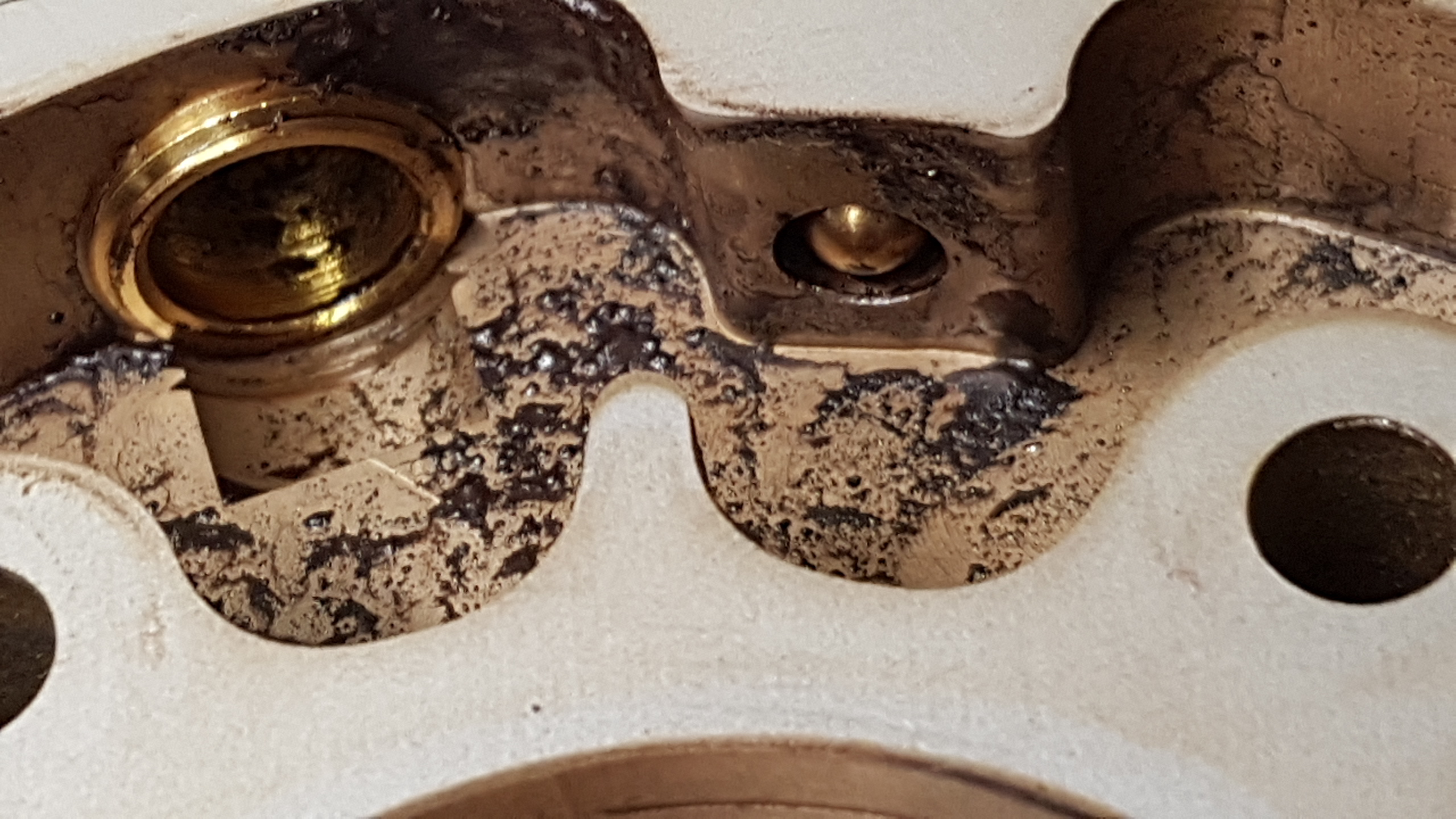

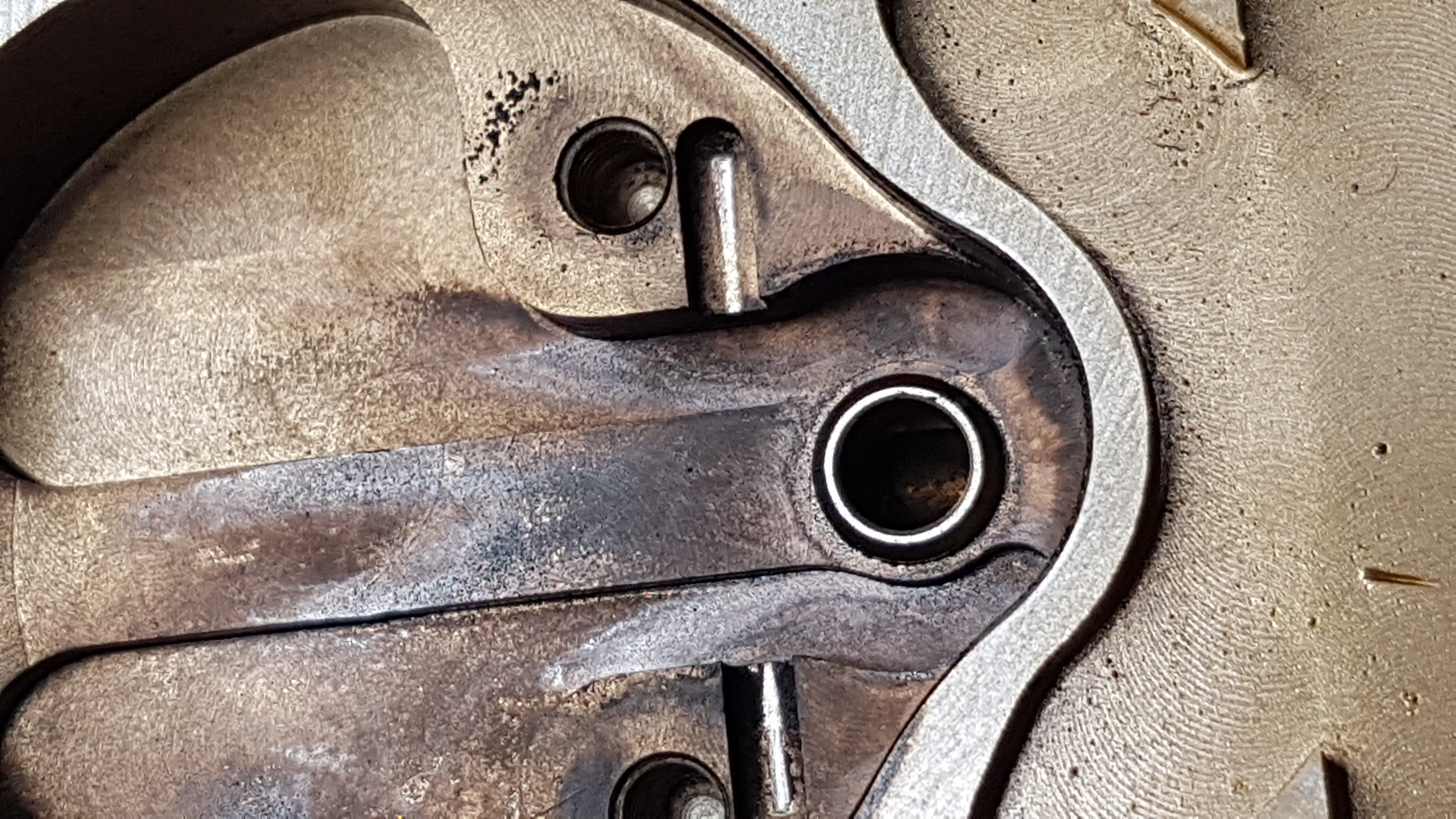

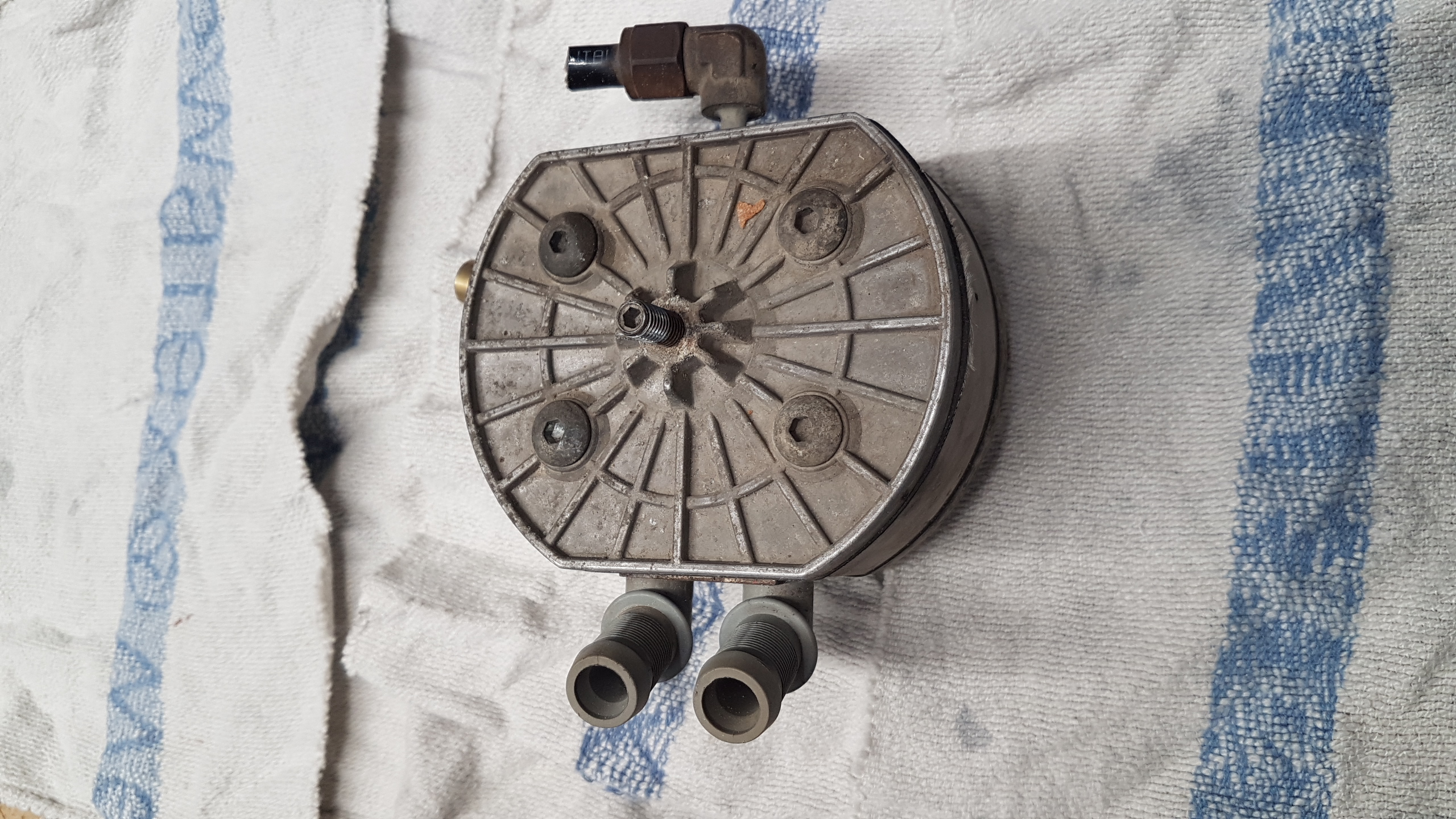

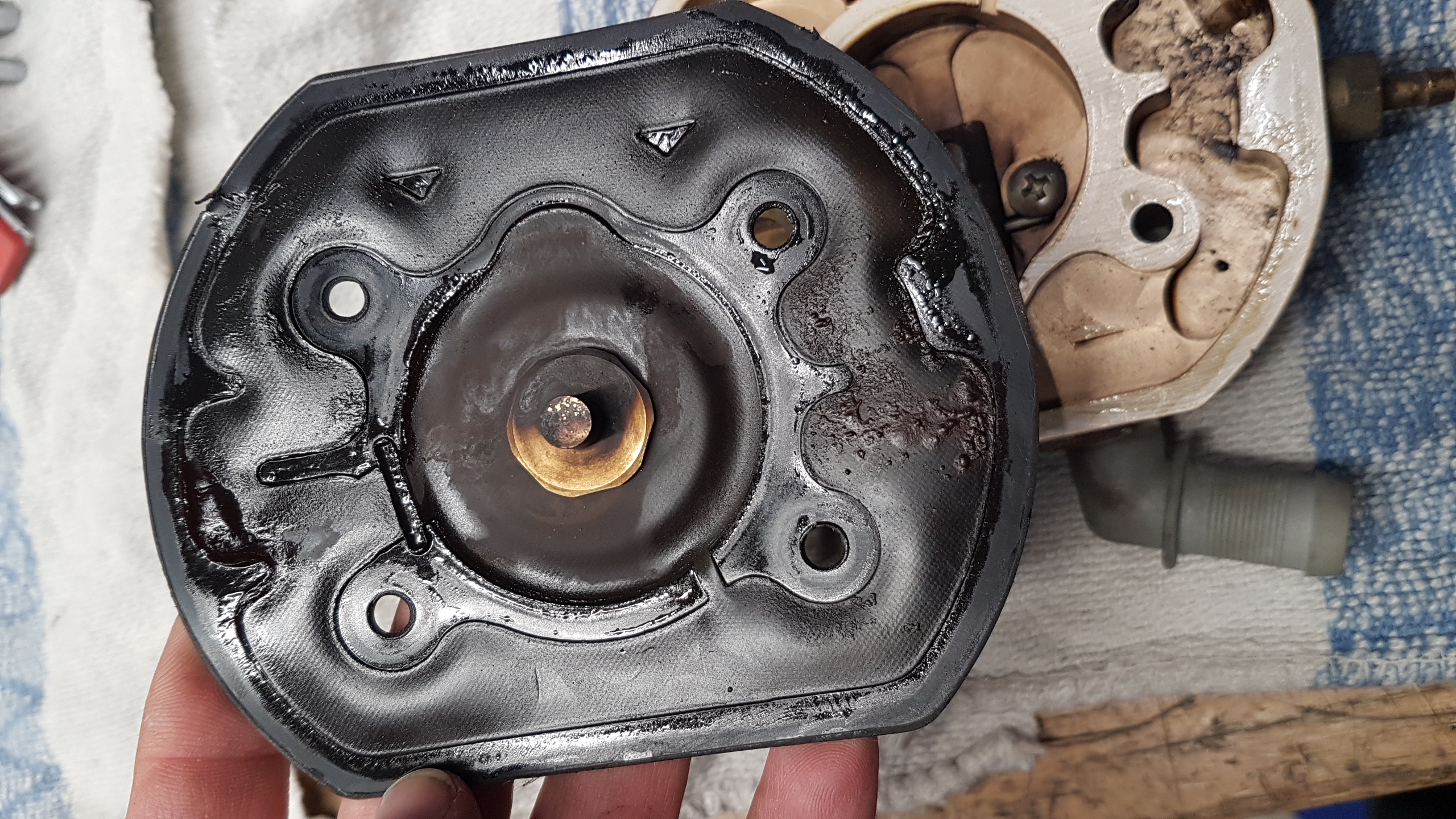

Dobrałem się do "starego" reduktora.
W sumie chyba niepotrzebnie – jest we wzorowym stanie ;)
Spodziewałem się znaleźć więcej zanieczyszczeń, jakiegoś syfu i mułu, smoły i sam nie wiem co jeszcze a okazało się, że brudu są śladowe ilości.
Oczywiście i te śladowe ilości ładnie wyczyściłem..
Membrana już taka sobie – widywałem bardziej twarde i spękane. Ta może nie jest już fabrycznie elastyczna, bo przecież 110tys km jeździła i w sumie obsłużyła szybko licząc jakieś 8,5 do 9 tys litrów gazu. Ani dużo ani mało.
Nie kupowałem zestawu naprawczego, bo reduktor po wyczyszczeniu i lekkim tuningu (zrobię go tak jak poprzedniego i jeszcze dołożę ze dwa cudze pomysły) będzie odłożony i poczeka na swój czas.
Gdybym zregenerował, to gumy starzałyby się nie pracując.
Dopiero jak zajdzie potrzeba, to kupię zestaw regeneracyjny i sobie podmienię przed samym montażem.
Wklejam do wglądu jak wyglądał reduktor po rozebraniu:
Dopisano 20 maja 2024 20:11:
Ze stanu reduktora mogę wnosić, że tankuję bardzo czysty gaz a sam reduktor spokojnie wytrzymałby kolejne 2 lub 3 takie same rundy przebiegu. <lol>
Niestety chyba nigdy nie dowiem się dlaczego nie utrzymywał zadanego ciśnienia przy szokowym traktowaniu na autostradzie.
Może była to kwestia reduktora, może zasilania listwy wtryskowej..
Na szczęście nie muszę się na razie tym przejmować, bo teraz jest już bardzo dobrze w stosunku tego co było przed ostatnimi zmianami.
Co jakiś czas sobie będę monitorował i jeśli się wykrzaczy cokolwiek to na pewno będę wiedział pierwszy ;)
Stawiam na czujnik temperatury – może wytrzyma kolejne 18miesięcy.. <lol>
ogólnie- reduktor po 4 latach używania
część wodna
strona gazowa

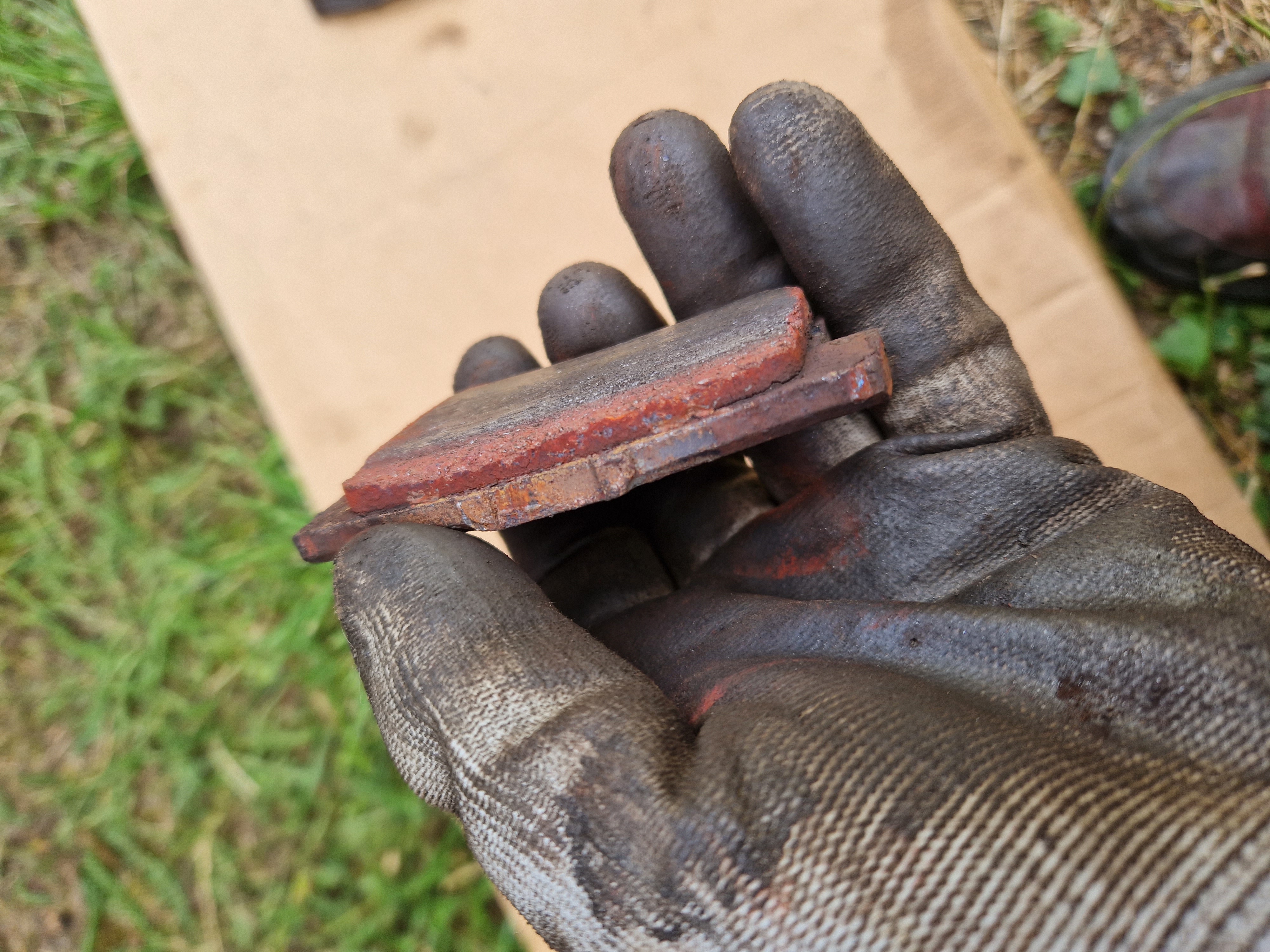

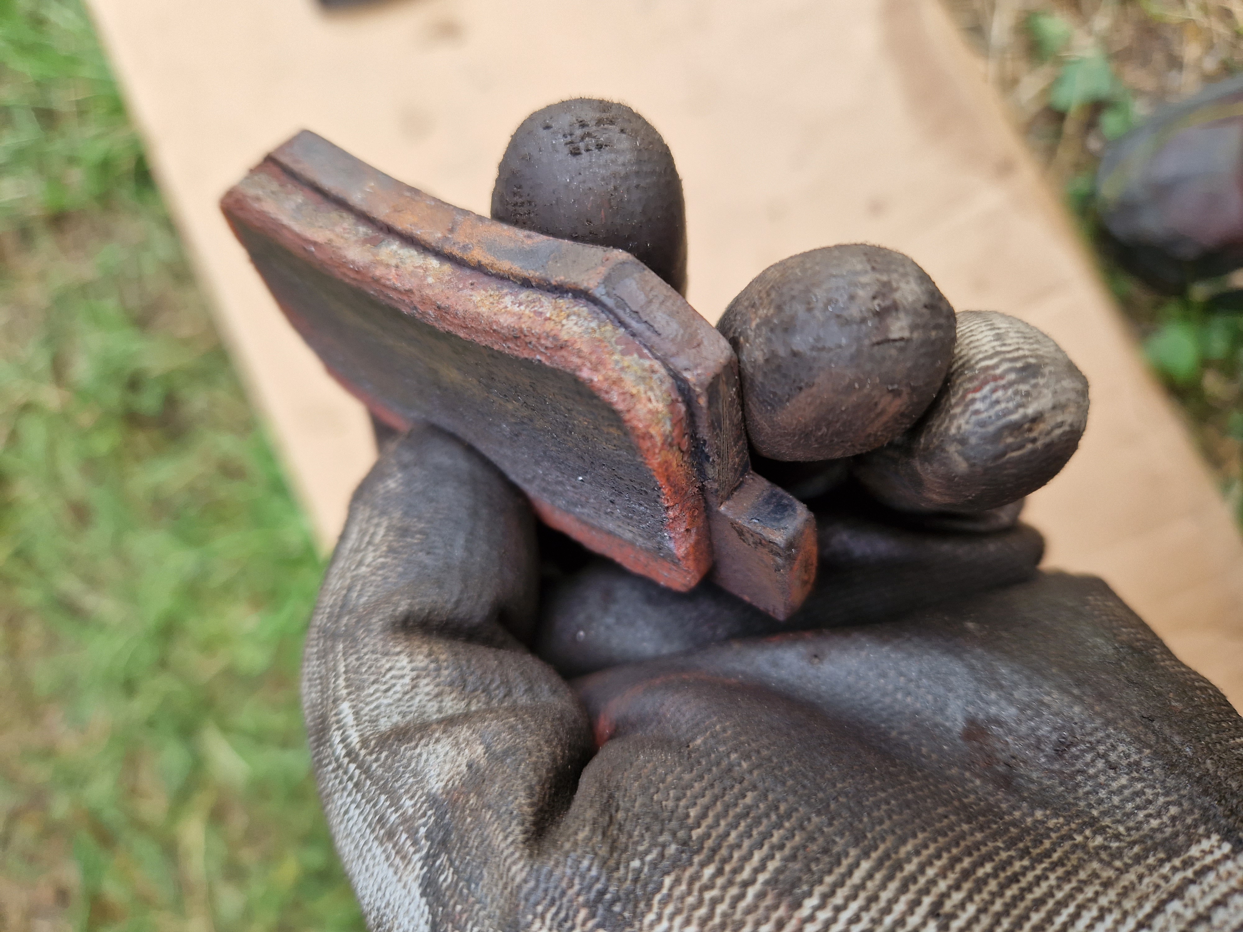

Postprzez zadra » 6 sie 2024, 19:31

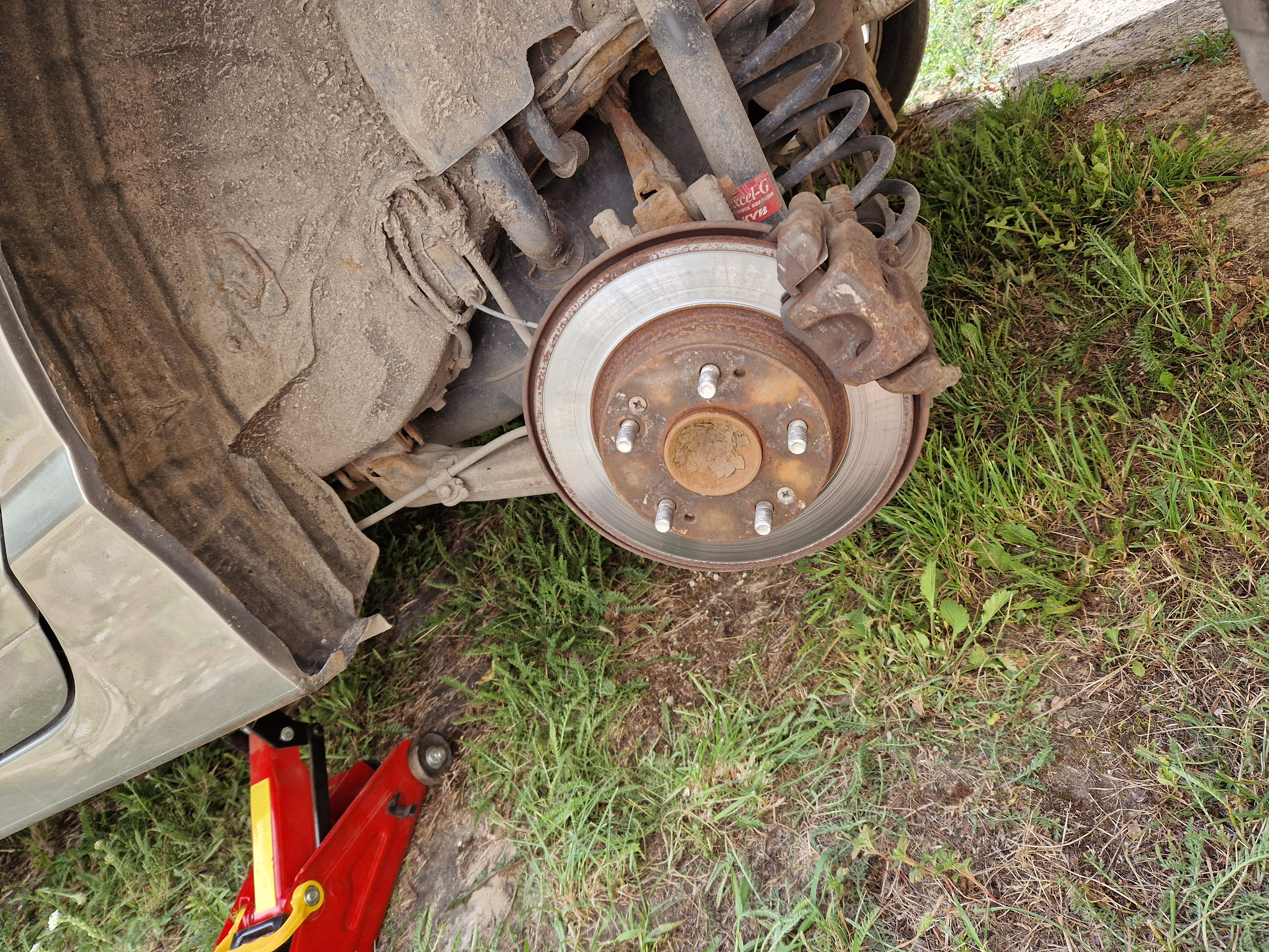

Auto praktycznie nie jeździ.
Od czasu, gdy wiosną się ociepliło przesiadłem się na motor używając civica tylko do sporadycznych przejażdżek raz na dwa, trzy tygodnie.
Skoro zatem auto stoi, to i szybciej się zużywa..

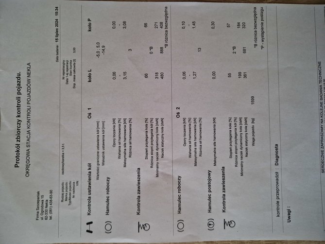

Po dłuższym postoju wyczułem przy ruszaniu, że trzyma ręczny – ot, zastało się..

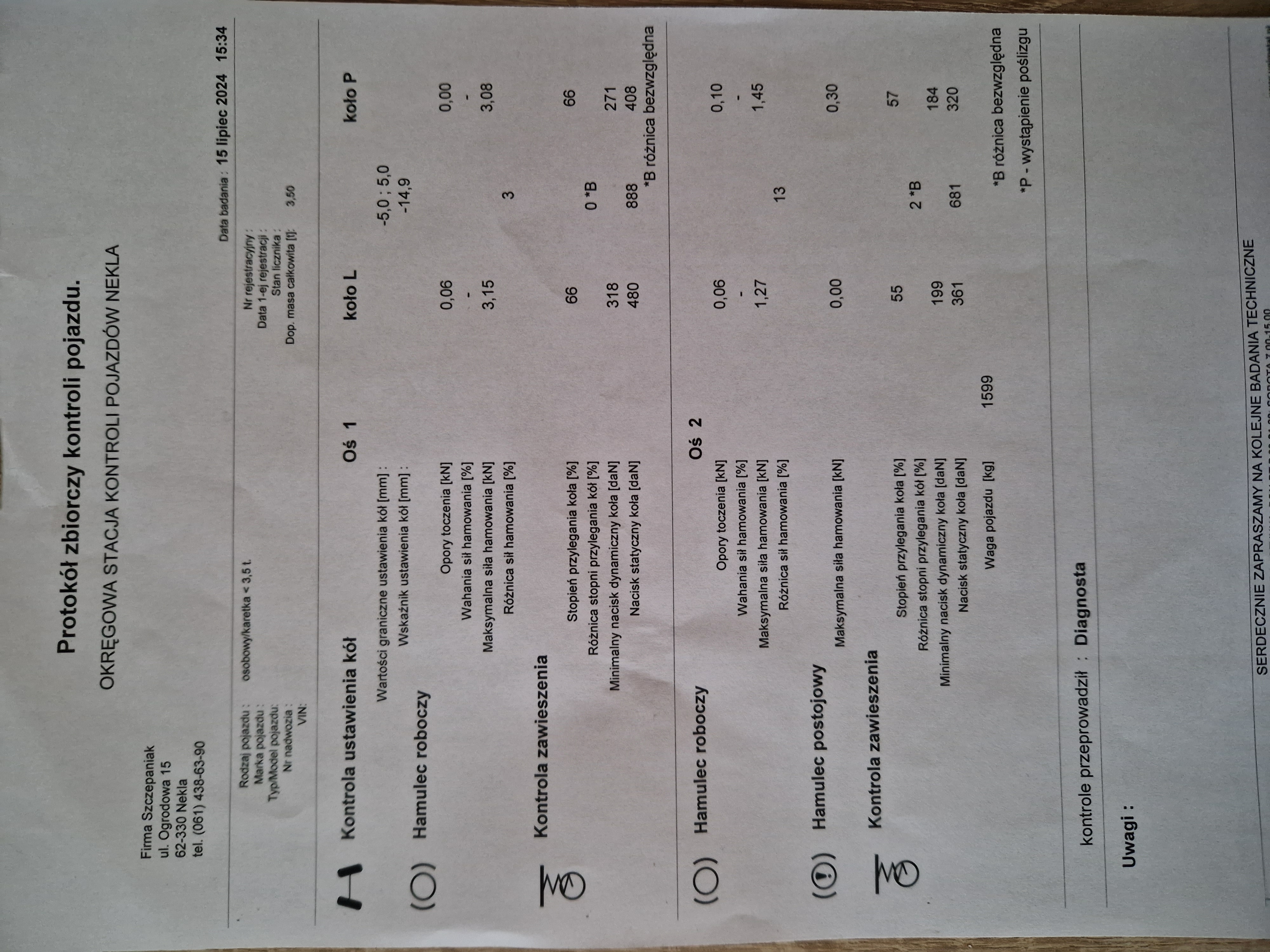

Musiałem zrobić przegląd, to znowu odpaliłem civica i ten przegląd ze słabym ręcznym zrobiłem..

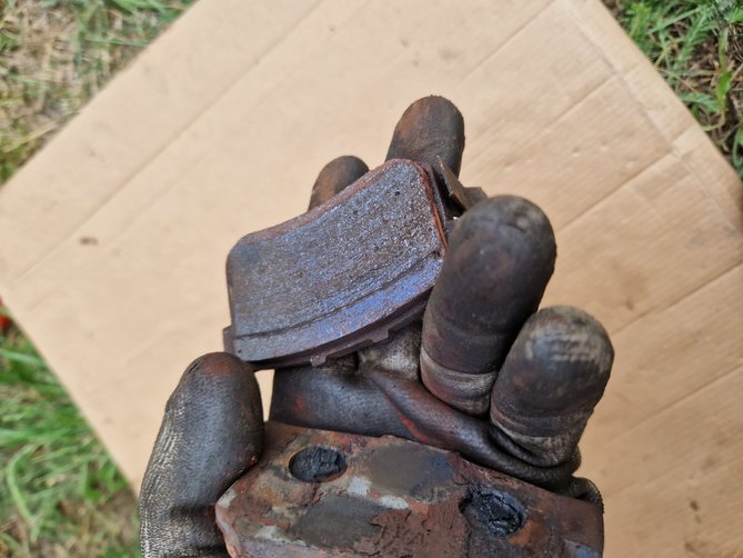

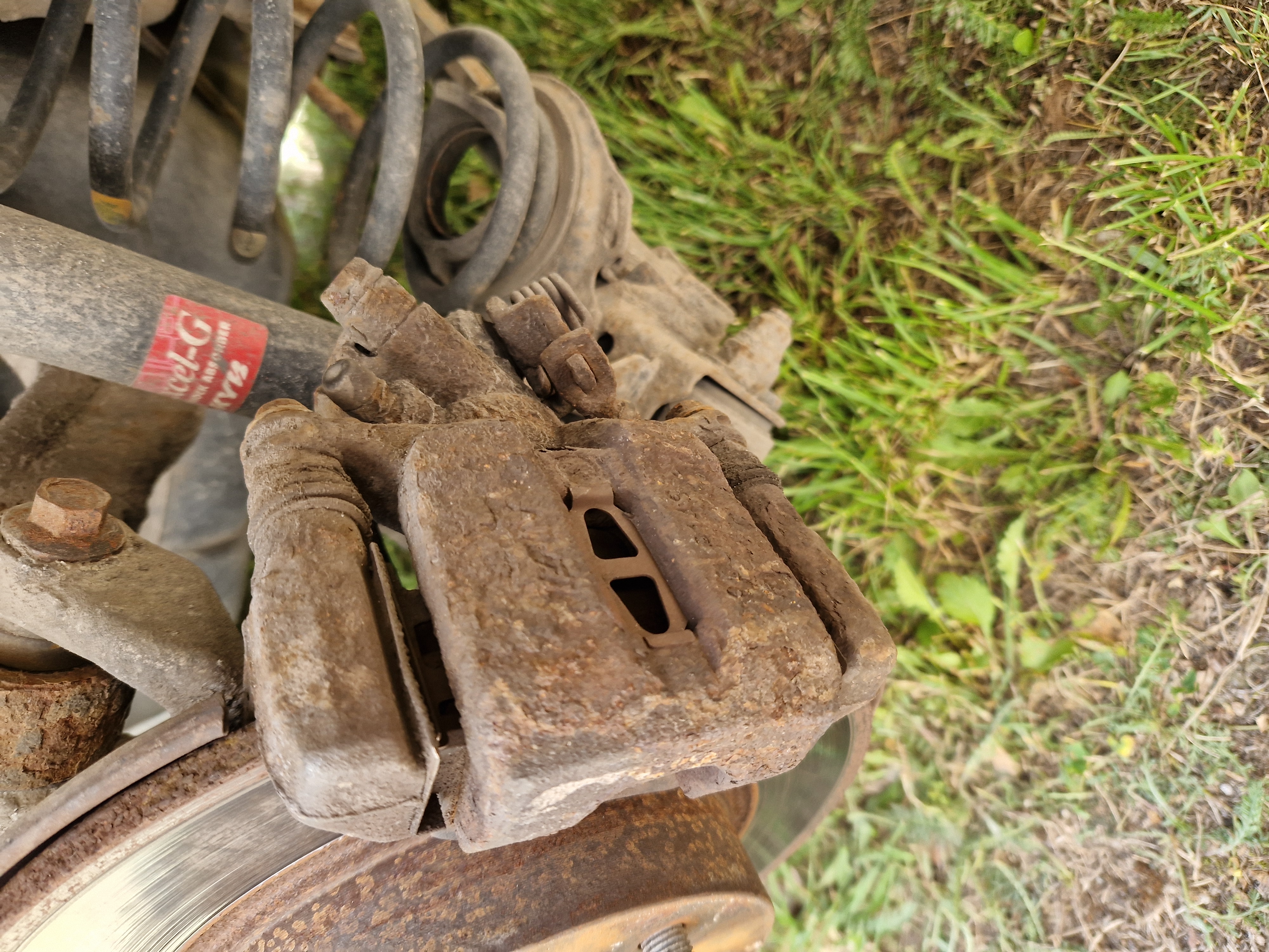

Dziś natomiast był ten dzień, w którym zdecydowałem zajrzeć do zacisków tylnych.
Tak jak przypuszczałem – prawy i lewy zacisk pracowały na zablokowanych dolnych prowadnicach.
Udało mi się je odblokować, wyczyścić i całość usprawnić, ale niestety będę musiał jeszcze do nich zajrzeć.
Na prawym zacisku osłona prowadnicy jest pęknięta. Poskładałem jako – tako, może do wiosny dojedzie a wówczas rozbiorę i poprawię.
Spodziewam się, że do wiosny zużyją się okładziny klocków tylnych (na prawym kole mocniej dostały od losu) i za jednym rzutem zrobię podmiankę oraz regenerację zacisków hamulcowych.
Może warto całościowo rozebrać, bo mam wrażenie, że ręczny nie odbija tak jak powinien i może sprawiać kłopoty.
Muszę oczywiście ogarnąć gumy z autofrena do zacisków a może też nowe prowadnice albo nawet jarzma zacisków.

Postprzez zadra » 9 sie 2024, 04:23
Przegląd techniczny : prócz słabego ręcznego, to się nic złego nie dzieje..
Dopisano 09 sie 2024 4:28:
Gorsza sprawa z hamulcami z tyłu.
Tu muszę się szykować na regenerację zacisków.
Na tylnym prawym ręczny nie odbijał, a na obu tylnych prowadnica dolna była zamurowana.
Na wiosnę wymiana też klocków..

obecnie ceny zregenerowanych zacisków w hurtowniach są tak niskie, że bym rozważył i oszczędził sobie roboty :)

Postprzez zadra » 10 sie 2024, 23:57
MrShaleck napisał(a):obecnie ceny zregenerowanych zacisków w hurtowniach są tak niskie, że bym rozważył i oszczędził sobie roboty :)
Swoją drogą – wrzuć sobie chociaż koło pod próg. Kiedyś tak kumplowi uratowałem głowę przed zmiażdżeniem Mazdą 323 :P 2 minuty później podnośnik się osunął i wpadł do auta z podłogą.
275zł za sztukę, ani drogo ani tanio. Za dwie to jednak 6stówek z wysyłką i odesłanie swoich w zamian.
U mnie wystarczy automfrena za 60zł na koło kupić, lub "na bogato" 120pln, ale kwestia jest trochę inna..
Muszę szukać na to czasu, bo nie umiem robić takich prac " na szybko".
Zawsze bawię się w polerowanie, dokładne mycie i czyszczenie, podwójną kontrolę a przy okazji też wymiana płynu będzie..
Że dwa dni jak nic muszę sobie przygotować, jeśli coś nagle nie wyskoczy..
Z drugiej strony, kupując gotowca niby masz spokojną głowę – pod warunkiem, że ten nie zacznie ot, z czapy przeciekać.. później zwroty, czekanie, tydzień w plecy..
Nie wiadomo co gorsze..
Tu pod auto nie wchodziłem, ale fakt, różnie może być.
Zazwyczaj jednak wkładam koło pod próg, ale tym razem koło położyłem na jakimś gooownie(ktoś zostawił worek z wapnem, czy farbą pod garażami) które mój 3miesięczny psiak chciał w całości zeżreć..

Postprzez MrShaleck » 12 sie 2024, 20:12
Raz mi się zdarzyło, że tłoczek w zacisku był tak zaje....y, że cięliśmy go w środku dremelem i wyciągaliśmy w kawałkach. Nie polecam :D
