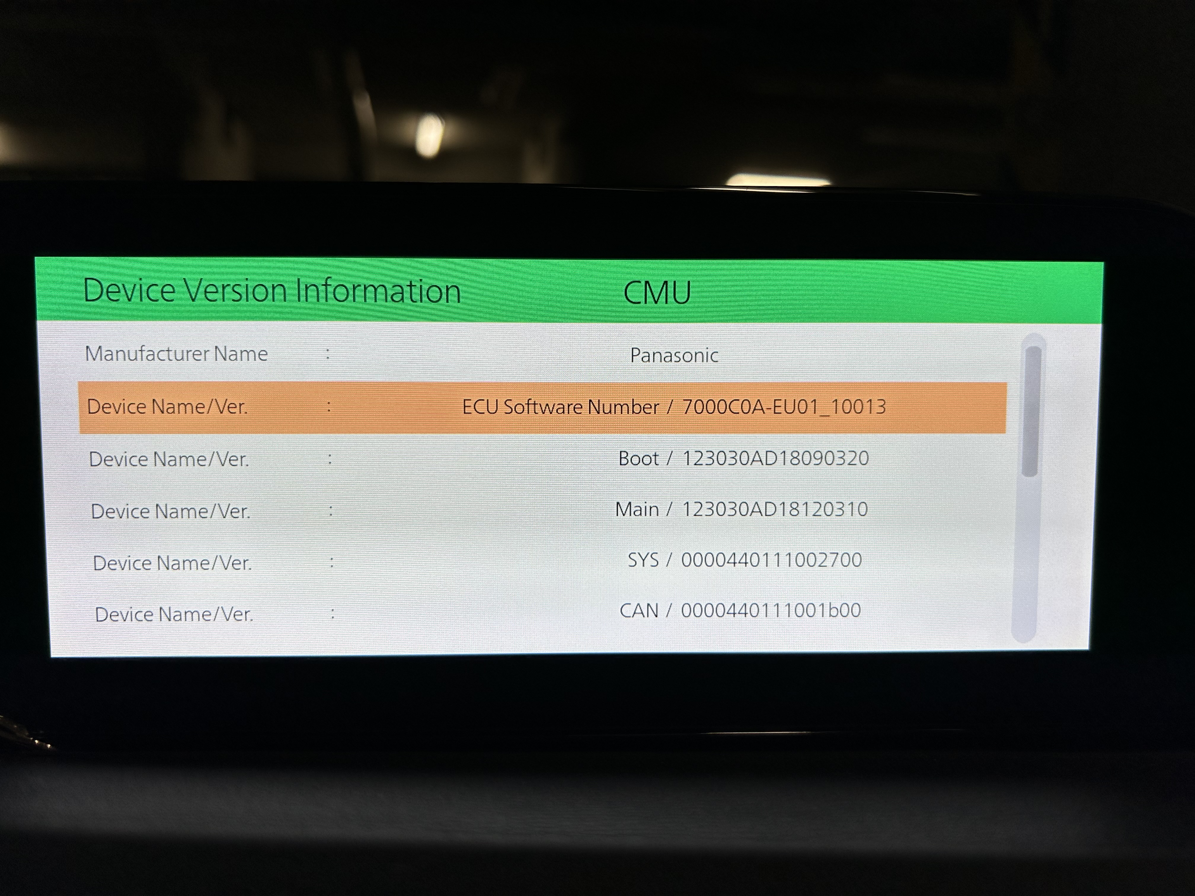

Kiedyś ktoś pisał, że aktualizacja Mazda Connect poprawia coś w tej kwestii ale podobno mam aktualną wersję i niestety nie rozwiązuje to problemu (gdzie znajdę numer aktualnej wersji? Bo to co zlokalizowałem to:

jak chcesz sprawdzić wersje softu mad connect to wciskasz pokrętło głośności trzymasz i wciskasz ulubione i muzyka jednocześnie przez 3 s wtedy wchodzisz w ukryte menu i tam mozesz sdprawdzić wersje softu

I tak im mówiłem. Ale czy to ASO w Łodzi, czy w Krakowie, to bronią się rękami i nogami żeby tego nie zrobić. Nie wiem w czym rzecz. Powtórzę, że auto jest jeszcze na gwarancji. Tłumaczą, że mam aktualną wersję MZD Connect i „tak ma być”.
Wersję sprawdzę. Dzięki.

Miałem dokładnie tak jak napisał paweł_TBU, ograniczenia prędkości znikały po odpaleniu innej nawigacji, po aktualizacji oprogramowania (zrobiłem to samemu, auto mam na gwarancji) wskazania ograniczeń prędkości pozostają.
Masz cholernie starą wersję, w której ten problem występował. Cały wątek w temacie problemu, który opisałeś toczył się już 4 lata temu, znajdziesz go tutaj –> https://www.mazdaspeed.pl/forum/viewtop ... 0#p3413530
O ile mnie pamięć nie myli, to chyba w wersji 10019 ten problem, o ktorym piszesz został rozwiązany, ale to pewnie znajdziesz dokładnie w podlinkowanym wątku.
Niech Ci w ASO oczu nie mydlą, że tak ma być. Domagaj się aktualizacji wersji.
