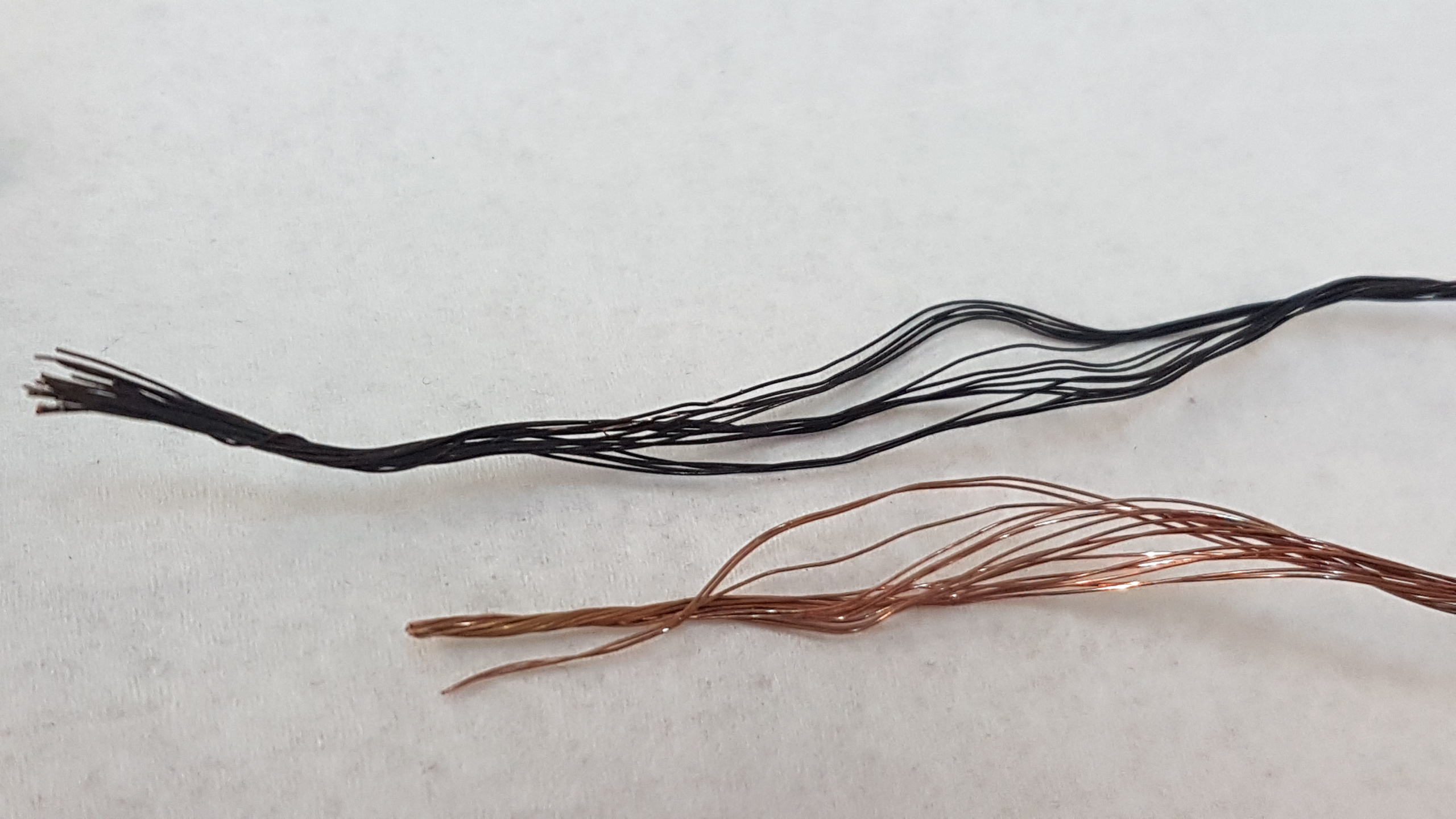

Dziś wziąłem się za staty czujnik temperatury reduktora.
Reduktor został wymontowany przeze mnie z komory silnika, więc wykręciłem czujnik temperatury reduktora, żeby się mu przyjrzeć.
Mija jakoś półtora roku od wymiany czujnika, z czego ostatnie miesiące wskazywał nieprawidłowe zawyżone wartości temperatury co powodowało przy odpalaniu z zimnego bezpośrednie próby przejścia instalacji w tryb pracy lpg. Auto gasło, więc przez te kilka miesięcy sterowalem centralką moment przełączania po uruchomieniu auta, co było mniej komfortowe niż praca w pełni automatyczna.
Kilka razy sprawdzałem wskazania "na zimnym" silniku i początkowo czujnik wykazywał ponad 65stC po kilku tygodniach już 78stC a później ponad 100stC co wskazywało na jego powolną degradację, ale nie zupełną "smierć" i przerwę w obwodzie.
Pomierzyłem go i wykazywał resystancję, później odizolowałem przewody i okazuje się, że producent przyoszczędził na jakości przewodów.
Jeden przewód w stanie bardzo dobrym, standardowo kolor i jakość ok, natomiast drugi przewód na całej długości od fabrycznie przygotowanego lutu montażowego okazał się cały zdegradowany jakąś formą korozji. Wszystkie druciki w splocie są czarne a nawet na przecięciu nie wygląda ten materiał na zbyt "miedziany".
Cały czas nurtuje mnie też myśl dot jakości elementu zalanego w gwintowanym korpusie bo zwiększenie rezystancji (korozja/utlenianie przewodu) powinno skutkować wskazywaniem niższej temperatury.
Podgrzewany nowy czujnik zmniejsza swoją rezystancję a u mnie wzrost rezystancji powodował wskazanie wyższej temp.
Spróbuję dobrać jakiś zblizony termistor i zrobię sobie sam czujnik wykorzystując stary korpus i jakieś dobre wysokiej jakości kabelki..

degradacja przewodu czujnika temp reduktora
