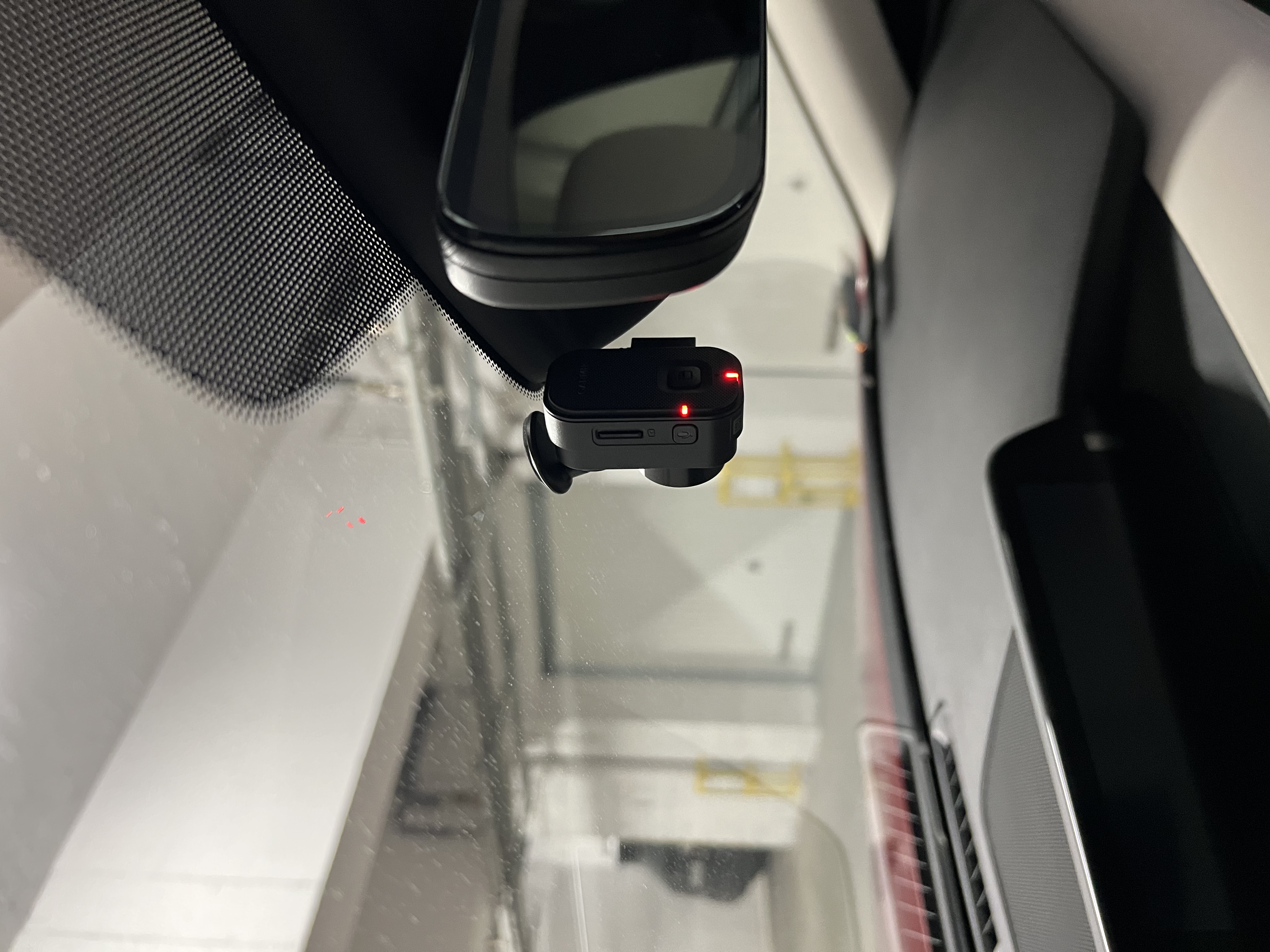

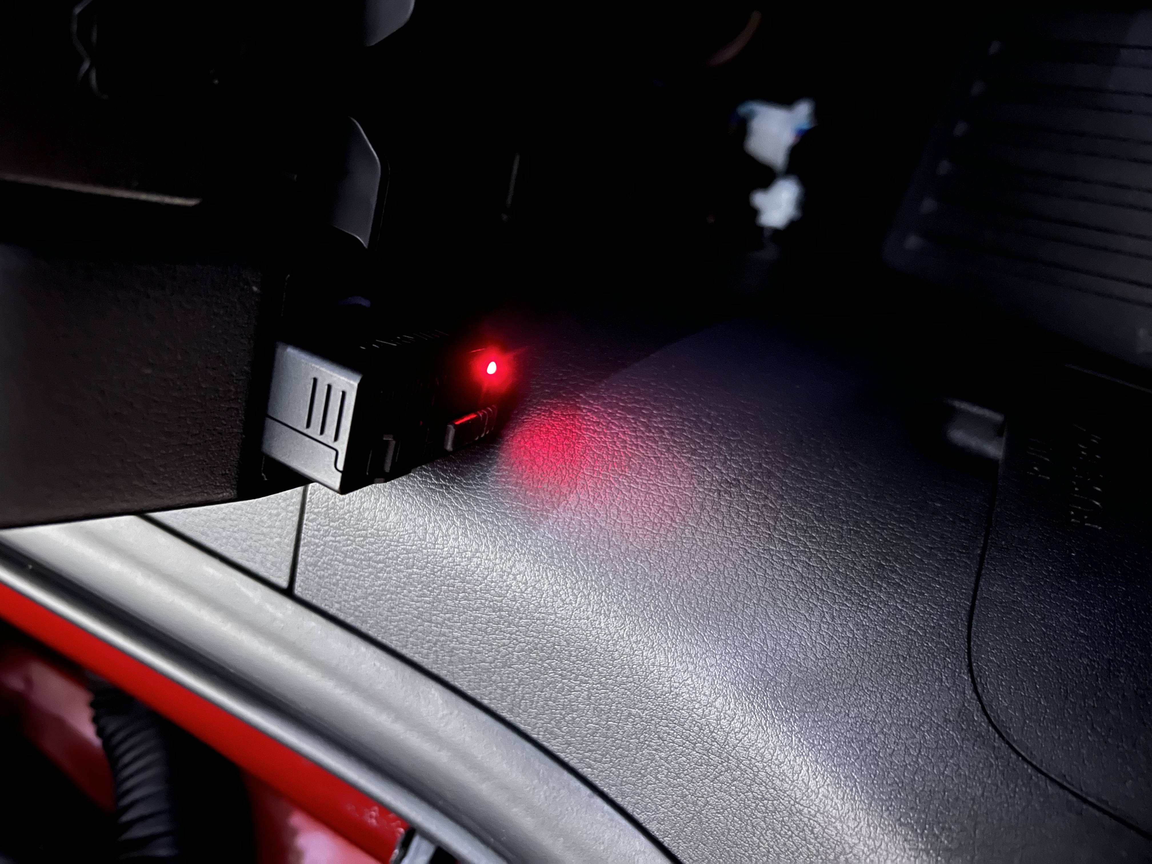

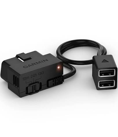

Garmin mini 2 plus zasilanie garmin obd2. Rok czasu i zero problemów. Nie ma problemu z gwarancją. Polecam

A możesz rozwinąć temat? Co to jest to świecące w obd? Mnie jednak interesuje podpięcie w prąd który idzie do lusterka, bez ciągania kabli po samochodzie.

Postprzez AdrianT » 27 gru 2022, 14:08
Marek Mazdziak napisał(a):A możesz rozwinąć temat? Co to jest to świecące w obd? Mnie jednak interesuje podpięcie w prąd który idzie do lusterka, bez ciągania kabli po samochodzie.
To świecące to zasilanie Garmina. Możesz je wykorzystać do każdej kamerki czy innego urządzenia na USB. Poczytaj o nim na stronie producenta. Warto kupić, a i będziesz miał do każdego samochodu z obd2. Tak jak Kolega wyżej zauważył, założenie całości to 10min i nie widać żadnego przewodu.

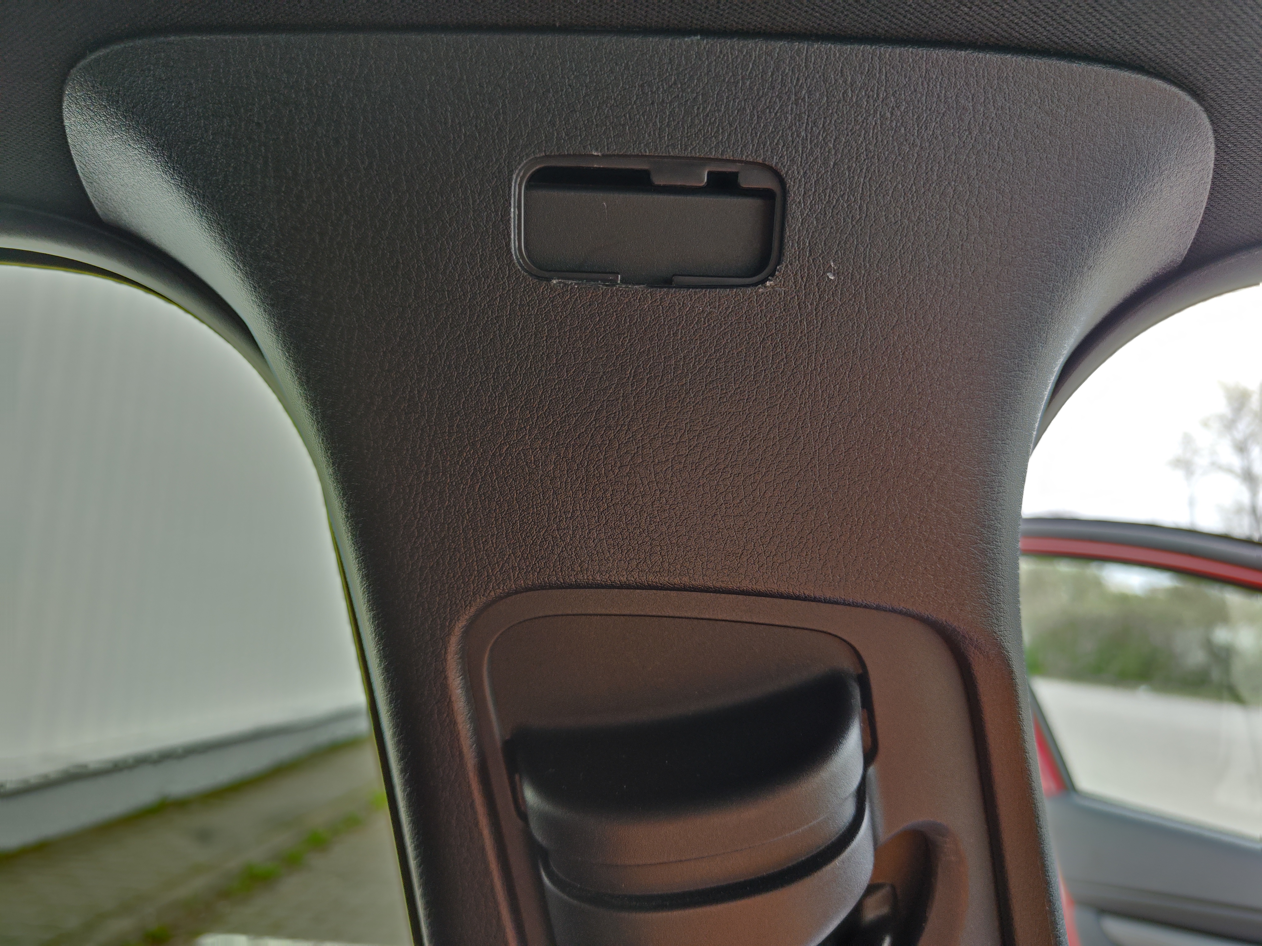

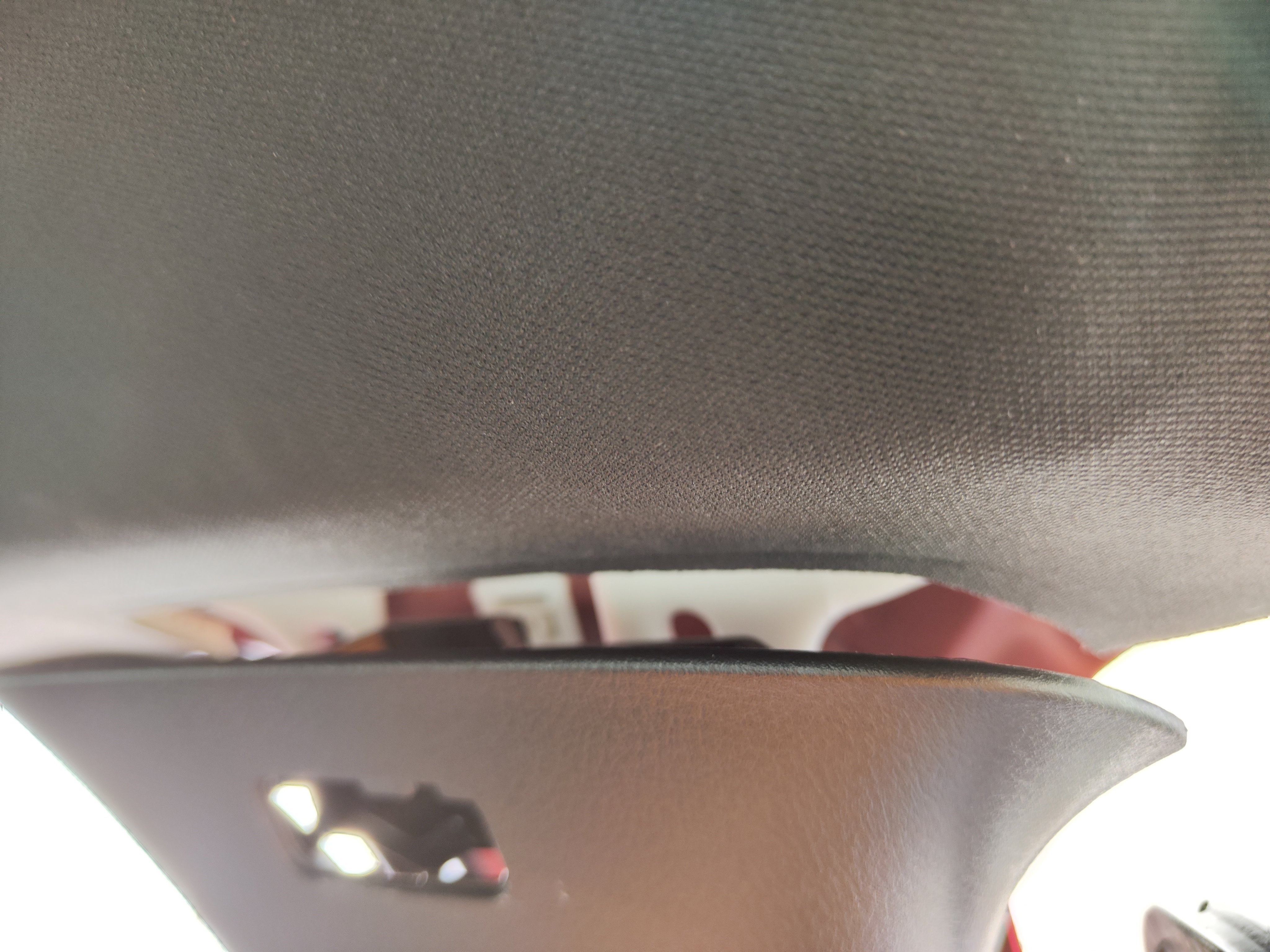

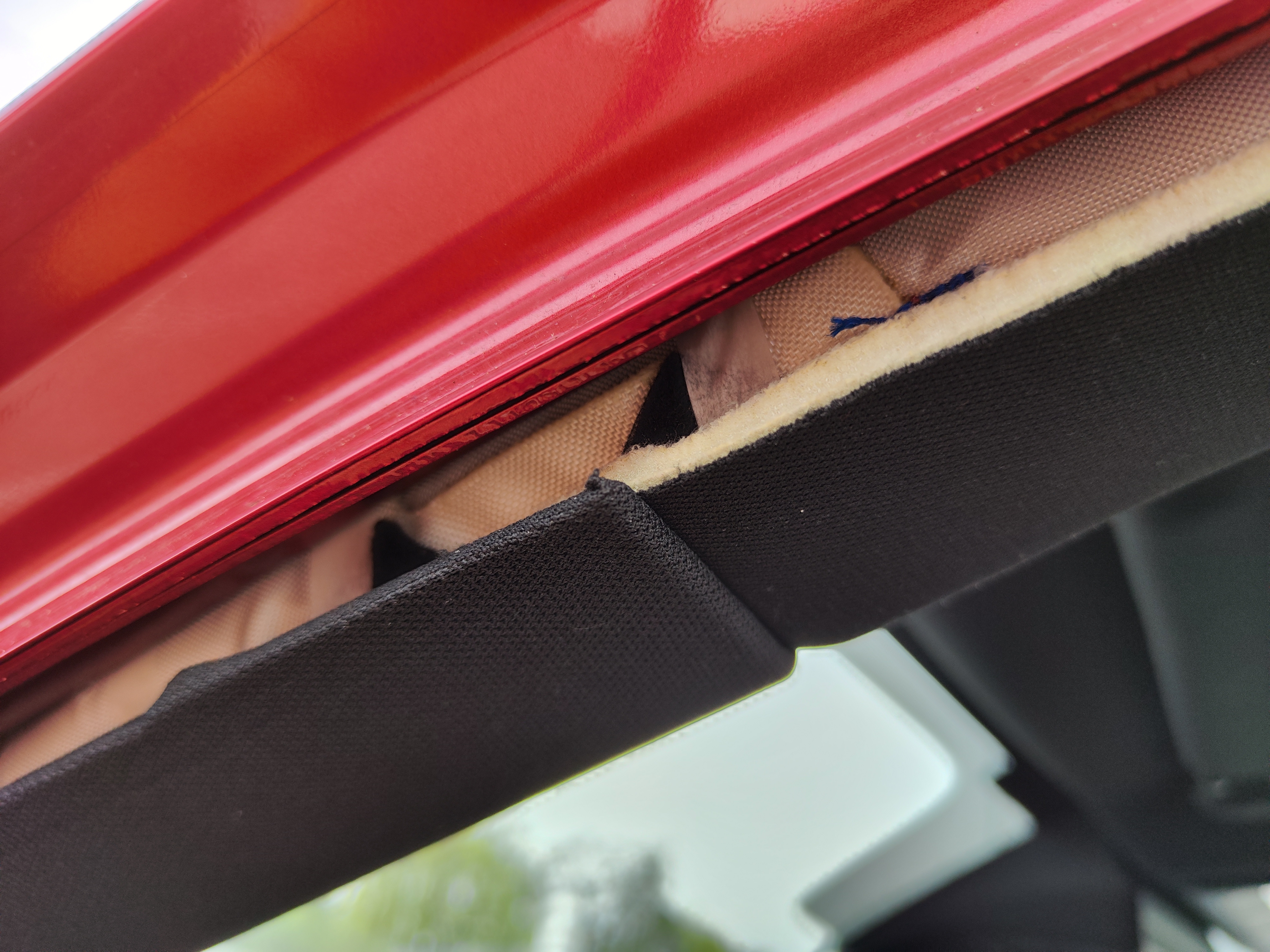

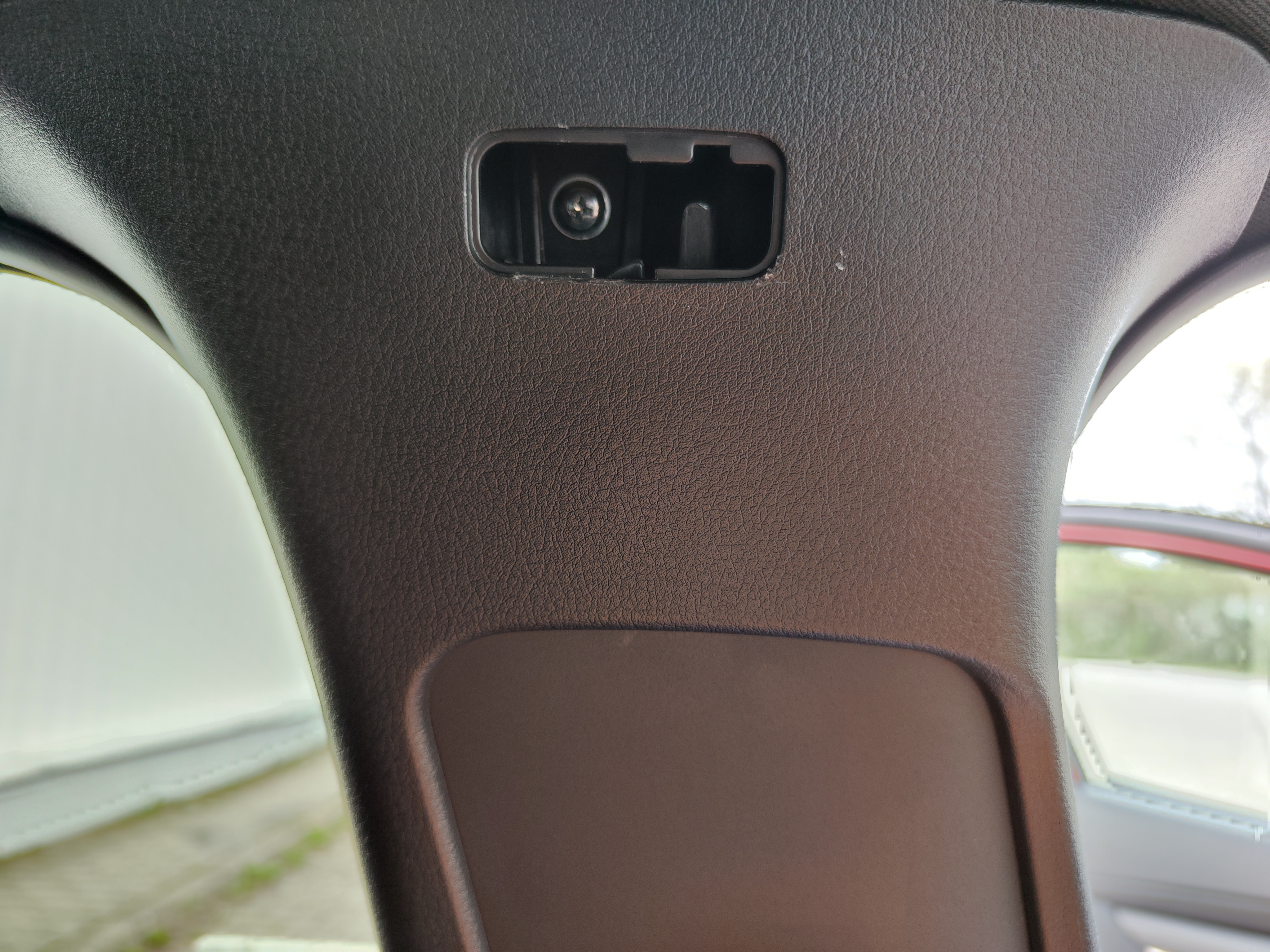

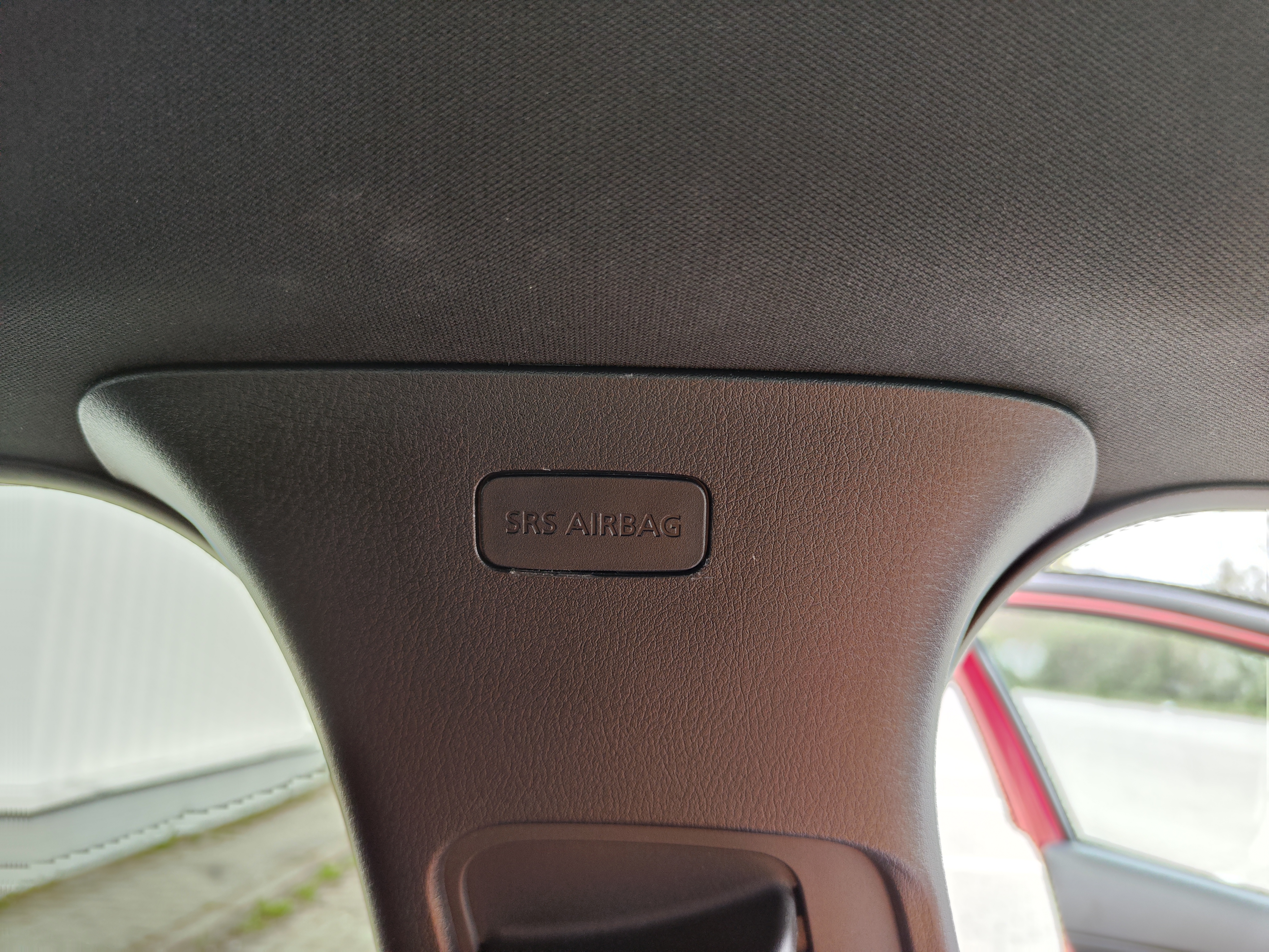

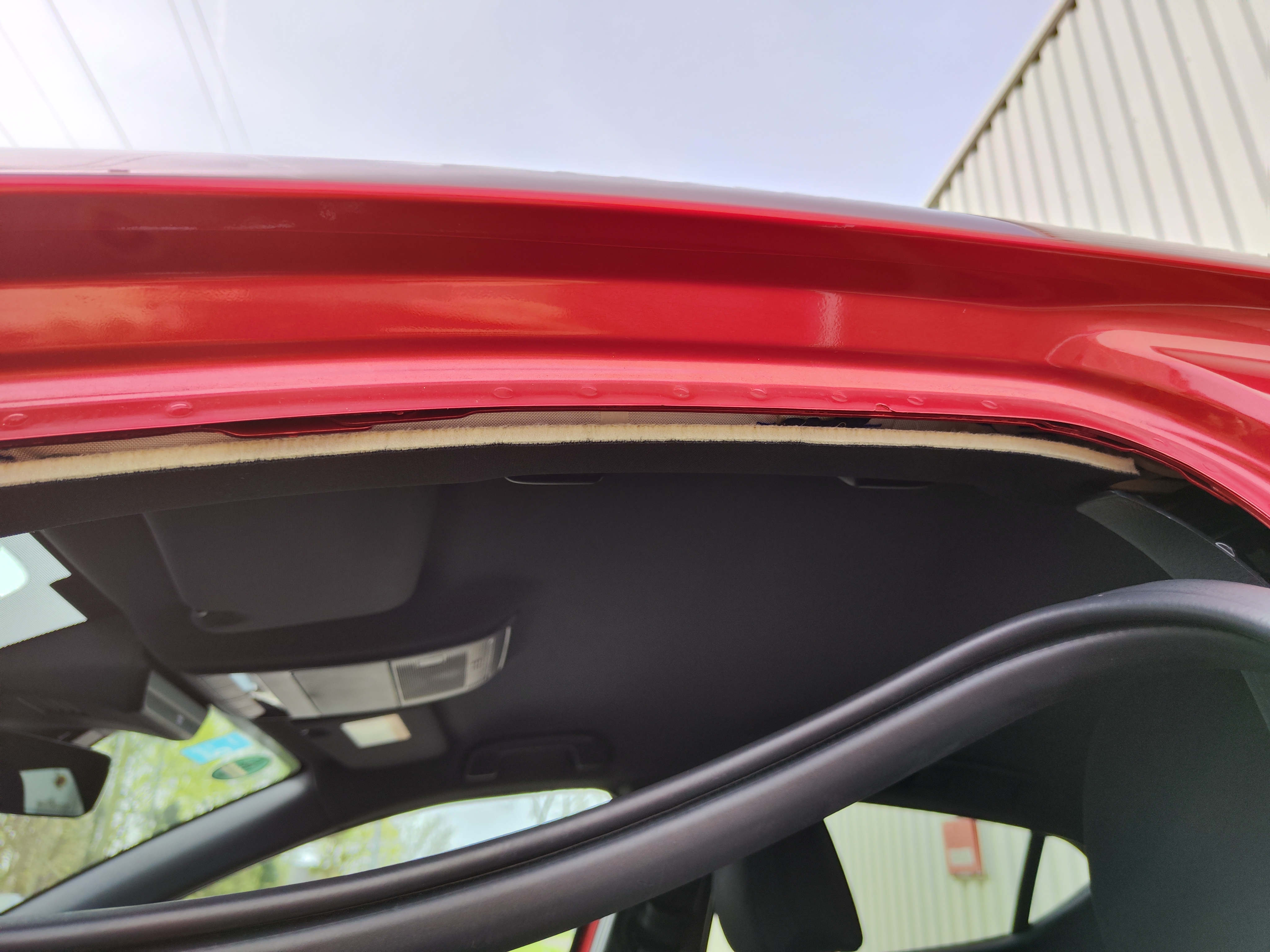

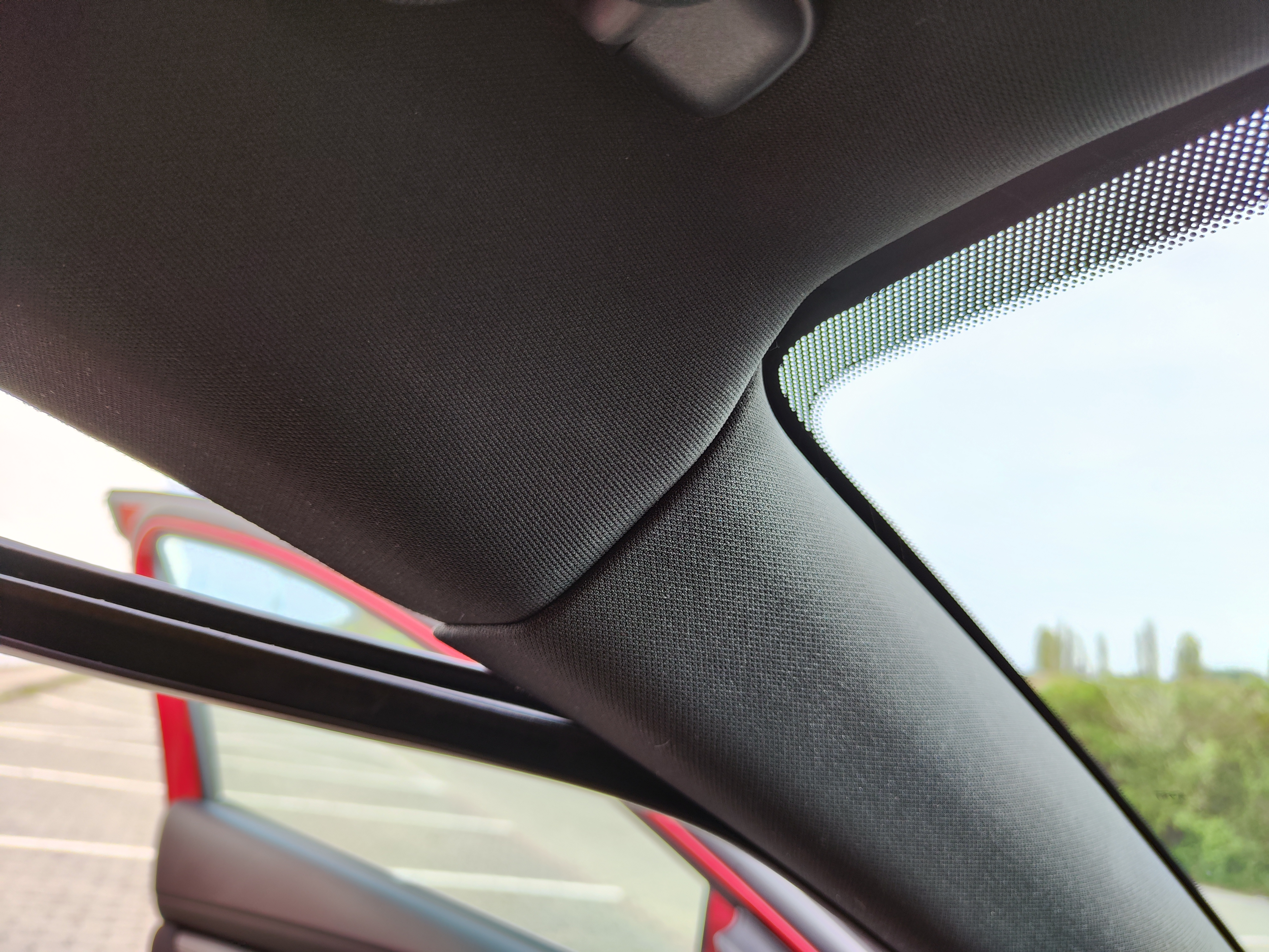

Postprzez worn » 7 kwi 2024, 12:42
Poprowadź go podsufitką! Będziesz miał zdecydowanie mniej roboty i ogarniesz to w max 10 minut jak nie szybciej.
1. Zdejmij górną część uszczelki przednich drzwi oraz tylnych drzwi.
2. Zdejmij zaślepkę śruby słupka B (poważ ją od dołu!), opuść pas na dół, odkręć śrubkę.
3. Wciśnij kabel w łączenie słupka A z podsufitką i wprowadź go dalej pod uszczelką w podsufitce.
4. Odchyl górną część słupka B, którą odkręciłeś w pkt. 2. i wprowadź kabel dalej w podsufitkę.
5. Poprowadź kabel w podsufitce na wysokości tylnych drzwi.
6. Zdemontuj osłonę słupka C, albo w wariancie dla leniwych po prostu wciśnij kabel w łączenie słupka z podsufitką.
6. Voilà la!
Dołączam zdjęcia poglądowe. Mam hatchbacka, ale aż do tylnych drzwi wszystko będzie w sedanie tak samo. W gratisie dorzucam instrukcję demontażu słupka C jeżeli będziesz chciał/musiał się w to bawić.
Miłej zabawy i powodzenia! papa
Zaślepka słupka B
Po zdjęciu zaślepki
Po opuszczeniu pasa, tą śrubkę odkręcić
W to łączenie podsufitki z słupkiem A wcisnąć kabel
Dalej kabel w podsufitkę
Poprowadzić podsufitką aż do słupka B
Przeprowadzić za słupkiem w podsufitce
Podsufitką aż do słupka C
Tutaj wcisnąć między plastik a podsufitkę, albo zdemontować plastik i zrobić "po bożemu"

Postprzez Palmer » 7 kwi 2024, 15:57
worn, bardzo, bardzo Ci dziękuję. You've made my day! <jupi>

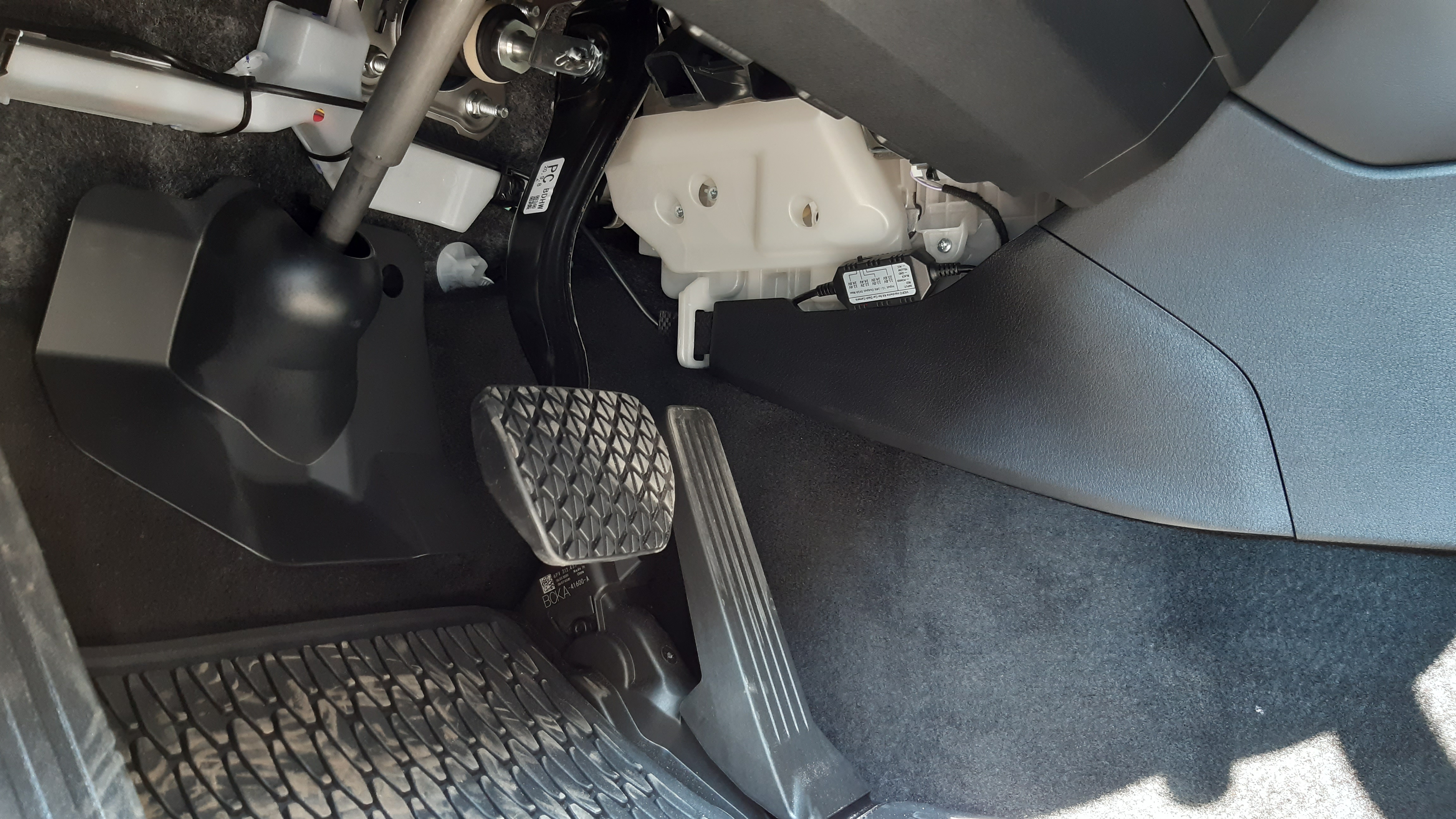

Postprzez Palmer » 16 kwi 2024, 16:53
max441 napisał(a):Wygląda ciekawie. Gdzie podpiąłeś stałe zasilanie do trybu parkingowego?
Gniazdo zapalniczki, ale zlecałem to w ASO. Adapter schowany jest we wnęce konsoli środkowej, od strony kierownika, dzięki czemu jest możliwy łatwy dostęp do zmiany napięcia odcięcia zasilania wideorejestratora.
Lokalizacja adaptera zasilania wideorejestratora
Od: 31 lip 2020, 08:21
Posty: 561 (114/41)
Skąd: woj. dolnośląskie
Postprzez max441 » 17 kwi 2024, 07:42
Dobre miejsce na adapter. Dzięki za pomoc.
