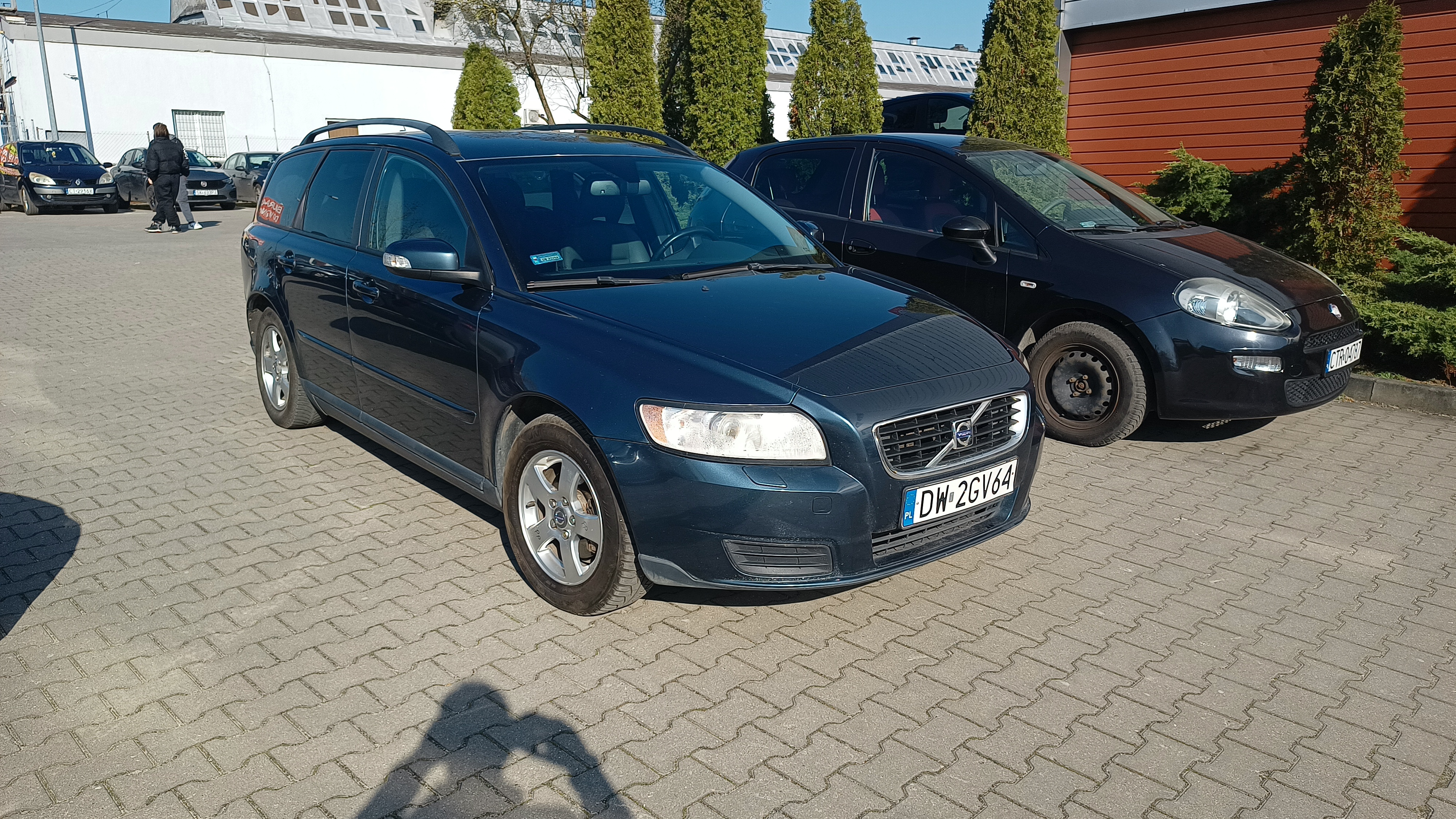

Ostatecznie po dłuższym zastanawianiu się, wybór padł na V50. Ma w sobie jednak coś z Mazdy, silnik 1.8 jest jak dobrze kojarzę konstrukcją bliźniaczą z 1.8 z Mazdy 6.
Auto kupione 22 lutego pod Wrocławiem, od prywatnego właściciela, który jeździł 4 lata. Auto było w cenie niższej niż średnia rynkowa i to niestety wyszło przy serwisie po zakupie. Wiele rzeczy mechanicznych było zaniedbaniach. Auto kupiłem świadomie z palącym się check (podłączone w serwisie do diagnostyki, w ocenie gościa powodem było cięgno sterujące klapami w kolektorze). Okazało się finalnie, że powód checka był nieco inny, a mianowicie do wymiany elektrozawór sterujący klapami.
W drodze powrotnej nie obyło się bez przygód, ponieważ nagle podczas jazdy lewym pasem na S8 pojawił się komunikat o otwartej masce. Maska się odblokowała, zaczęła delikatnie falować z przodu i musiałem na spokojnie się zatrzymać i ją ponownie zamknąć.
Trochę o aucie:
Volvo V50 1.8 F, 125 KM, wersja Kinetic
Kolor Barents Blue
Rocznik i rejestracja 2008
Przebieg 233 tysiące

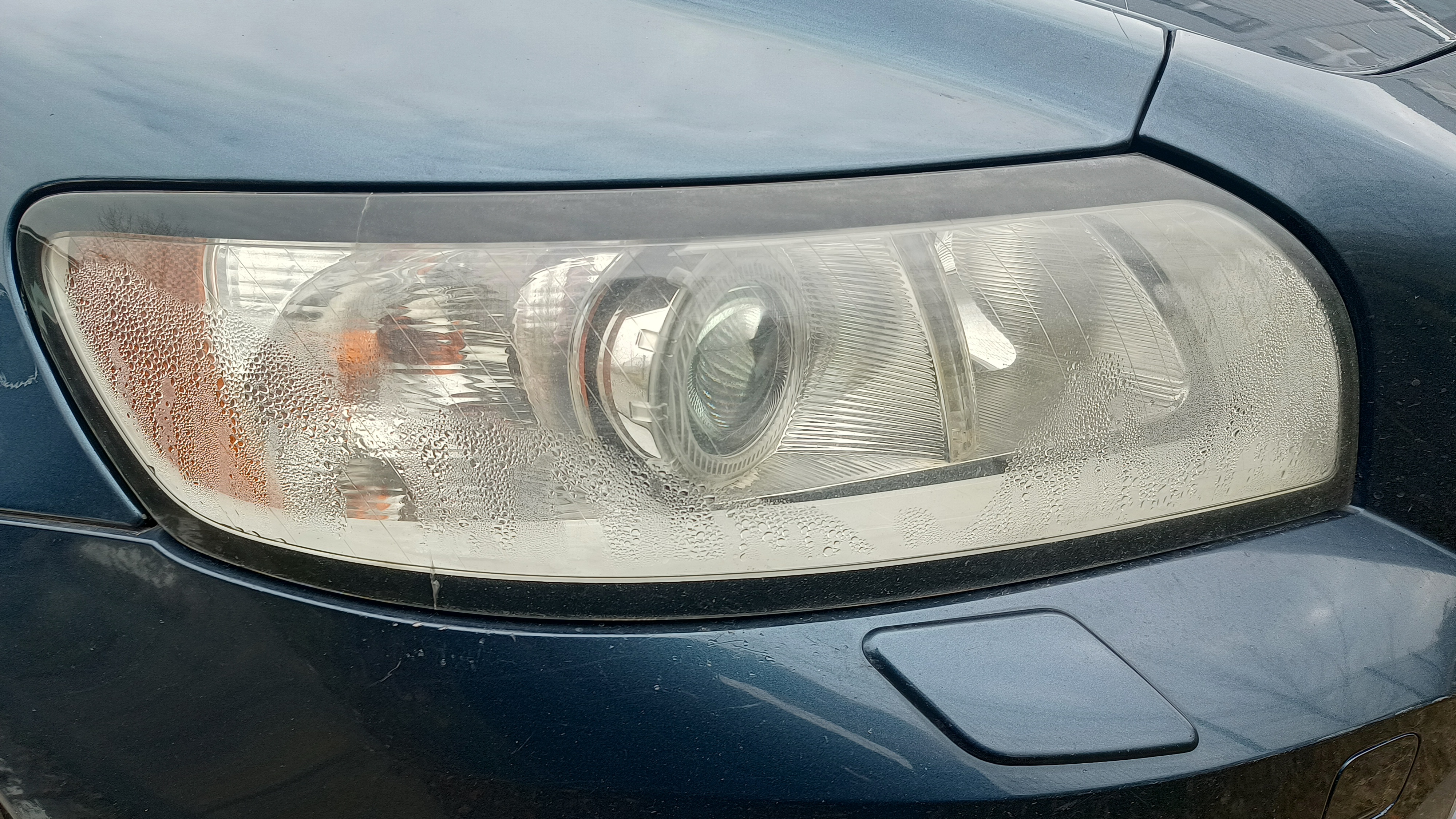

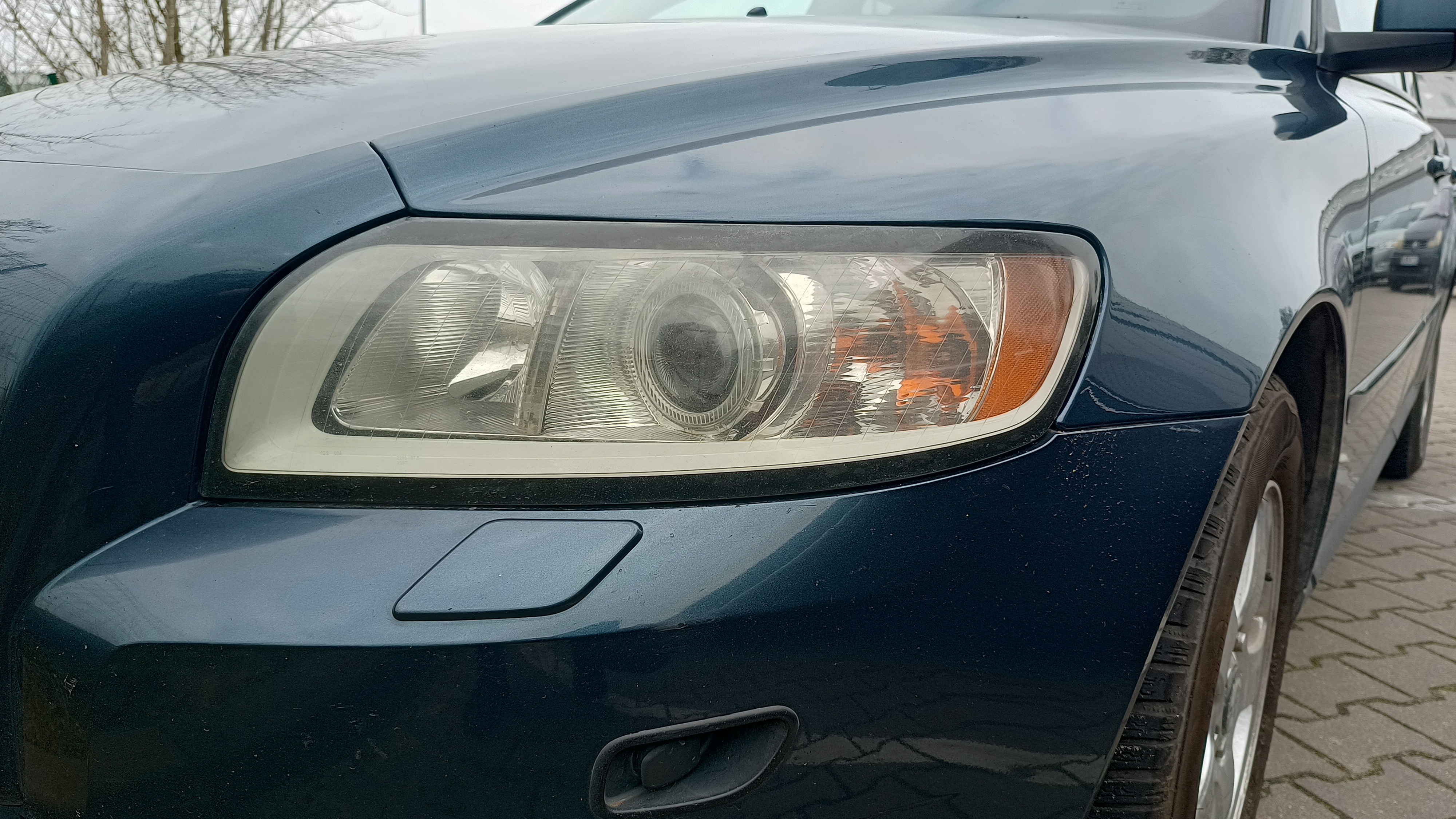

Auto pomimo dużego serwisu nadal nie jest idealne. Światła mijania są bardzo słabe i albo oddam je do regeneracji (halogen w soczewce), albo wymienię na już zregenerowane. Raczej ta druga opcja, ponieważ prawa lampa jest pęknięta, a koszt regeneracji niewiele niższy niż gotowych lamp. Muszę również pomyśleć nad nowymi siłownikami klapy bagażnika, wymienić bezpiecznik od zapalniczki oraz zrobić samodzielnie porządne mycie. Czasami przygasa też podświetlenie konsoli środkowej, ale to problem znany w tym modelu. Dodatkowo auto komunikuje się po szwedzku, ale to nie problem, można tłumaczyć telefonem lub nauczyć się czegoś nowego :)

Zamówiłem też regenerowane lampy przednie (moje pójdą na wymianę lub na sprzedaż), może przed świętami dostanę. Na nowo metalizowane odbłyśniki krótkich i długich, nowe uszczelki, polerowanie kloszy z nałożeniem nowego lakieru, regeneracja soczewki, malowanie na czarno plastików dookoła w środku. Mam nadzieję, że będzie poprawa w światłach krótkich. Chciałem auto z dobrymi światłami, a obecnie mam mijania niczym w rowerze. Z tego co rozumiem z filmów, problem z lampami stanowi utleniający się odbłyśnik nad żarówką, przez co oprócz braku odbijania światła brudzi się soczewka. Moje lampy są też popękane, przez co stoi w nich woda, a to też na odbłyśnik chyba dobrze nie działa.
Muszę pomyśleć czy warto w nowe lampy wkładać żarówki typu +100/150 % od Osram lub Phillipsa. Czy one mają wyższą temperaturę i przyspieszą utlenianie się odbłyśnika? I pytanie też, jakie żarówki HB3 kupić, czy to nie ma znaczenia jaka firma?

Co do żarówek to na nowych odbłyśnikach wystarczy dobra żarówka, ale niekoniecznie +3000%, wystarczy PHillips czy Osram jakieś 150. I tak nie zdążysz za życia ponownie odbłyśnika wypalić ;) A później można się bawić z wyglądem, bo ma potencjał to auto, żeby się wyróżniać.

Dostałem dziś nowe lampy, chciałem wyciągnąć stare, przełożyć część żarówek i część dać nowych. Poległem na odpięciu kostki. Zabrałem się więc za montaż nowych żarówek. Zacząłem od lampy od strony pasażera. Żarówka mijania super, kierunkowskaz również widzę będzie łatwo. Jednak problem mam z długimi HB3. I teraz tak:
1. Jak dobrze widzę w starej lampie prawej, wtyczka z kabelkami idzie w kierunku na zewnątrz auta tj. w stronę żarówki mijania
2. Jak dobrze rozumiem instrukcję, demontaż żarówki starej to przekręcenie w prawo czyli do góry, wtedy powinna wyjść z gniazda
3. Czyli w celu montażu, wtyczka z kabelkami powinna być bardziej u góry i kręcąc w lewo do dołu, żarówka powinna się zablokować w docelowej pozycji
Problem jest taki, że udało mi się włożyć żarówkę w lampę, ale niestety nie na tyle dobrze, żeby ją przekręcić do zablokowania. Poprosiłem o pomoc kolegę z pracy, bardziej kumatego w tematach technicznych, ale on też nie dał rady, kombinował już jak wyjmować bebechy od żarówki mijania, żeby mieć lepszy dostęp, a to nie ja tym jednak polega, skoro na filmach jakoś to montują <glupek2>
Aaa, jeszcze jedno. Żarówkę wkładam z zapiętym kabelkiem czy najpierw żarówka, potem kabel i przekręcić dopiero wtedy?

ZdzichuZ napisał(a):Żarówkę wkładam z zapiętym kabelkiem czy najpierw żarówka, potem kabel i przekręcić dopiero wtedy?
Technika dowolna.
Czasami lampy są tak umiejscowione, że od strony pokrywy, od góry nie dasz radę ręką zrobić.
U mnie żarówki mijania wymieniam po demontażu nadkola, bo inaczej ja nie daje rady.
Co do jasności to u siebie z jednej strony mam +120% i widać różnicę gdy podświetlam jakąś ścianę na wprost.
