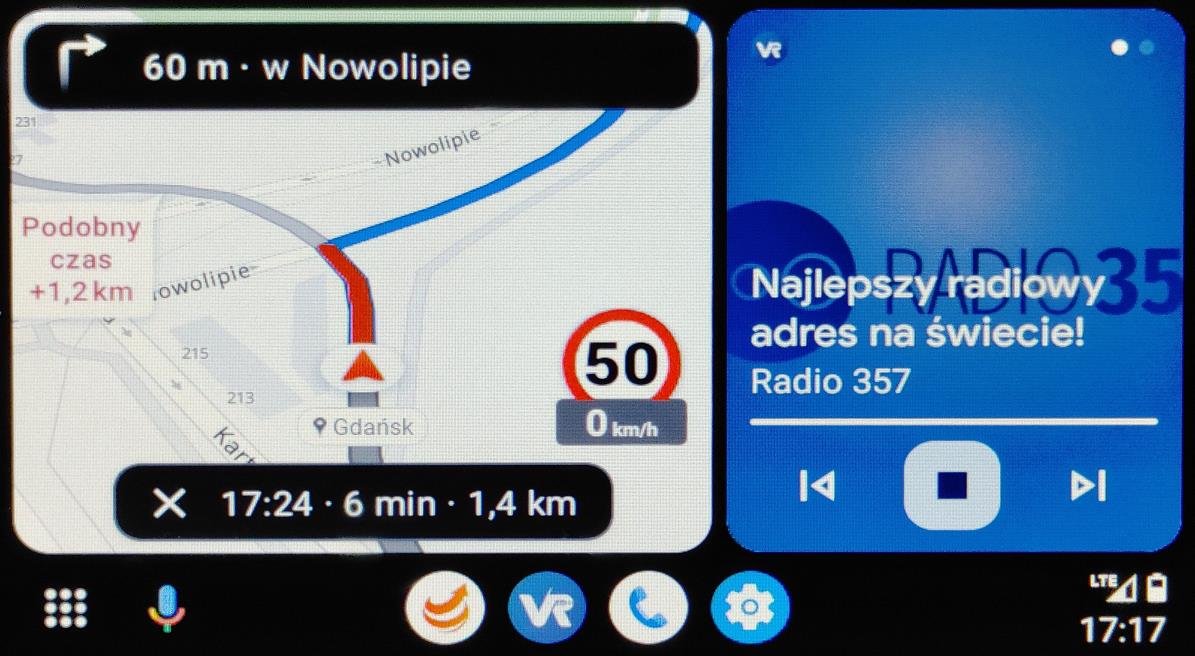

Postprzez przemhb » 13 lut 2024, 09:35
Póki co niewiele co testowałem. Przełączniki są poniżej slotu na kartę – spójrzcie na zdjęcie. Tak były ustawione jak na zdjęciu. Najpierw przełączyłem 3-4 w pozycję 3. AA nie wystartowało, natomiast CP przestało być aktywne. Potem, w trakcie jazdy, przełączyłem 1-2 na 2 i wystartowało AA. Zakładam, że przewodowo, bo telefon był podłączony do gniazda USB-C.
Pierwsze spostrzeżenia, to zauważalnie lepszej jakości obraz niż na nieoficjalnym AA. Wygląda na to, że nieoficjalne AA skalowało obraz mniejszej rozdzielczości przez co czcionki były poszarpane i podobnie krawędzie dróg. Zmniejszało to czytelność. Teraz widać zarysy nawet białych dróg na jasnym tle (NaviExpert).

Gorsza rzecz to skalowanie wyświetlanego obrazu. Załączam zdjęcie. Elementy są nieproporcjonalnie duże. Efekt jakby uruchomić Windowsa na 640x480. Możnaby się przyzwyczaić, ale w wersji przewodowej skalowanie jest rozsądne. Pasek z menu jest też w niej w pionie z lewej.

Postprzez darrecki » 14 lut 2024, 15:34
Jakie to wszyatko "ogromne" – niewiele informacji mieści się na ekranie. Masz może którąś z v74 zainstalowane?
Tutaj widać wyższość AAWieless czy Carlink, bo można dowolnie ustawić DPI pod siebie. Dla mnie to co widać na ekranie jest nieakceptowalne.

Postprzez przemhb » 14 lut 2024, 16:17
W trybie przewodowym menu jest z lewej i wygląda to zdecydowanie lepiej.

Postprzez scifo » 15 lut 2024, 18:44
przemhb napisał(a):Dziwne jest też to, że w aplikacjach w menu CMU pojawiają się pozycje CP i AA, ale AA jest wyszarzona i nie można jej wybrać. Dalej w ustawieniach jest podobnie. Choć CP można włączyć, co jest chyba niezbędne, do działania bezprzewodowego AA...
Skoro działa dotyk, to AA jest przekazywane przez protokół CP. Dlatego AA masz wyszarzone.
Jest szansa że można się połączyć z urządzeniem przez protokół http by zmienić rozdzielczość. Napisałbym do chińskiego sprzedawcy, o ile wie co sprzedaje. Bywa, że oferują wsparcie.

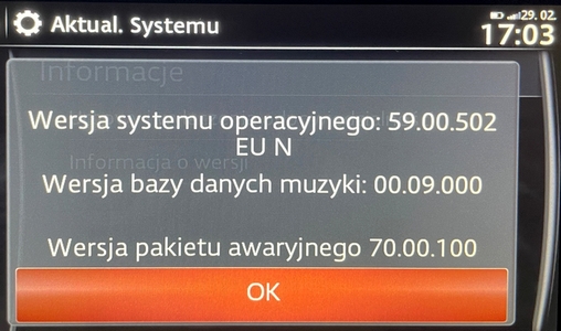

Postprzez Luda » 29 lut 2024, 17:22
Dzisiaj popełniłem 3 próby aktualizacji systemu MZD z wer. 59.00.502 EU N do 70.00.100 i się nie udało ale nic nie zapsułem.
Plik failsafe.up znajduje i wgrywa, natomiast reinstall.up znajduje i wisi na „Przygotowanie do instalacji” i tak czekałem 5, 10,15 min i się kręci, kręci i kręci....
Może coś z plikiem nie tak ? Podesłał mi ktoś na forum.
Może ktoś wspomoże wersją 70.00.100 EU N byłbym zobowiązany, a jeśli ktoś kupił to po prostu odkupię !
W tej chwili mam coś takiego:

Postprzez przemhb » 29 lut 2024, 17:43
Luda napisał(a):Może ktoś wspomoże wersją 70.00.100 EU N
Na owym znanym portalu, w ofercie, z której kupiłeś HUB-a powinien być link do dysku HiDrive/Google'a, na którym będzie archiwum z m.in. tą wersją. Sam tak pobrałem i jest wgrało się ok.
Najprościej – sprawdź hash MD5. Powinno być:
cc485f4f16541cd803f615df42dc3512 *cmu150_EU_70.00.100A_failsafe.up
Może problem w tym, że np. masz nie wyczyszczone AIO przed instalacją?
Czy potrzebujesz odblokować dotyk w samym systemie Mazdy czy liczysz także na AA z dotykiem? To drugie nie będzie możliwe, nawet jeśli pierwsze zrobisz.

Postprzez przemhb » 29 lut 2024, 18:05
Luda napisał(a):Może problem w tym, że np. masz nie wyczyszczone AIO przed instalacją?
No właśnie tego nie zrobiłem nie wiedziałem.
Podpowiedz jak to zrobić
Sprawdź hash MD5 pliku reinstall, z którym może masz problem:
d5c042588b5de7f0d72e02b03ec78590 *cmu150_EU_70.00.100A_reinstall.up
Uruchom aplikację MZD-AIO i pozaznaczaj czerwone pola wyboru przy tych modyfikacjach, które wgrywałeś wcześniej. Wygeneruj normalnie (de)instalator AIO, zapisz na pendrive'ie i włóż do portu i odpal samochód. Czyli procedura taka sama jak przy instalacji z jedyną różnicą, że zaznaczasz modyfikacje do odinstalowania.
Jeśli czekałeś tylko 15 minut, to za krótko zdecydowanie. 70.00.100 bądź 367 instalowała mi się wyjątkowo długo, nie 40m, a godzinę. Duża część tego czasu to było owo "przygotowanie".
Pamiętaj, by postępować zgodnie z instrukcją aktualizacji (sprzęgło!).

Postprzez Luda » 29 lut 2024, 18:29
przemhb napisał(a):Sprawdź hash MD5 pliku reinstall, z którym może masz problem:
Bardzo Ci dziękuje, właśnie się nauczyłem sprawdzać MD5 jest poprawne, zrobiłem to przez HashGenerator
Teraz wezmę się za AIO
Pozdrawiam, dam znać jak wyszło.
