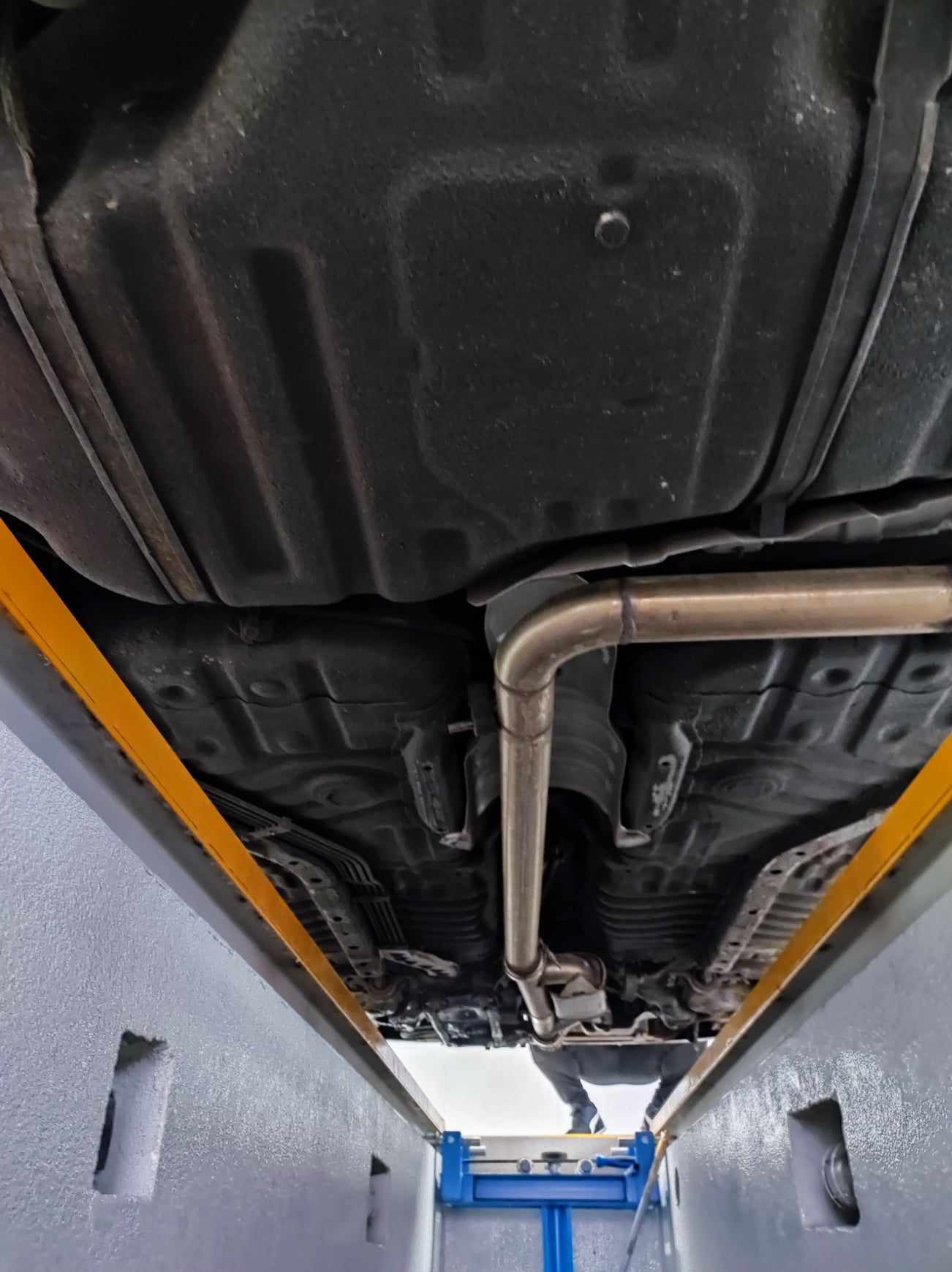

– Wydech kwas 2,25 cala

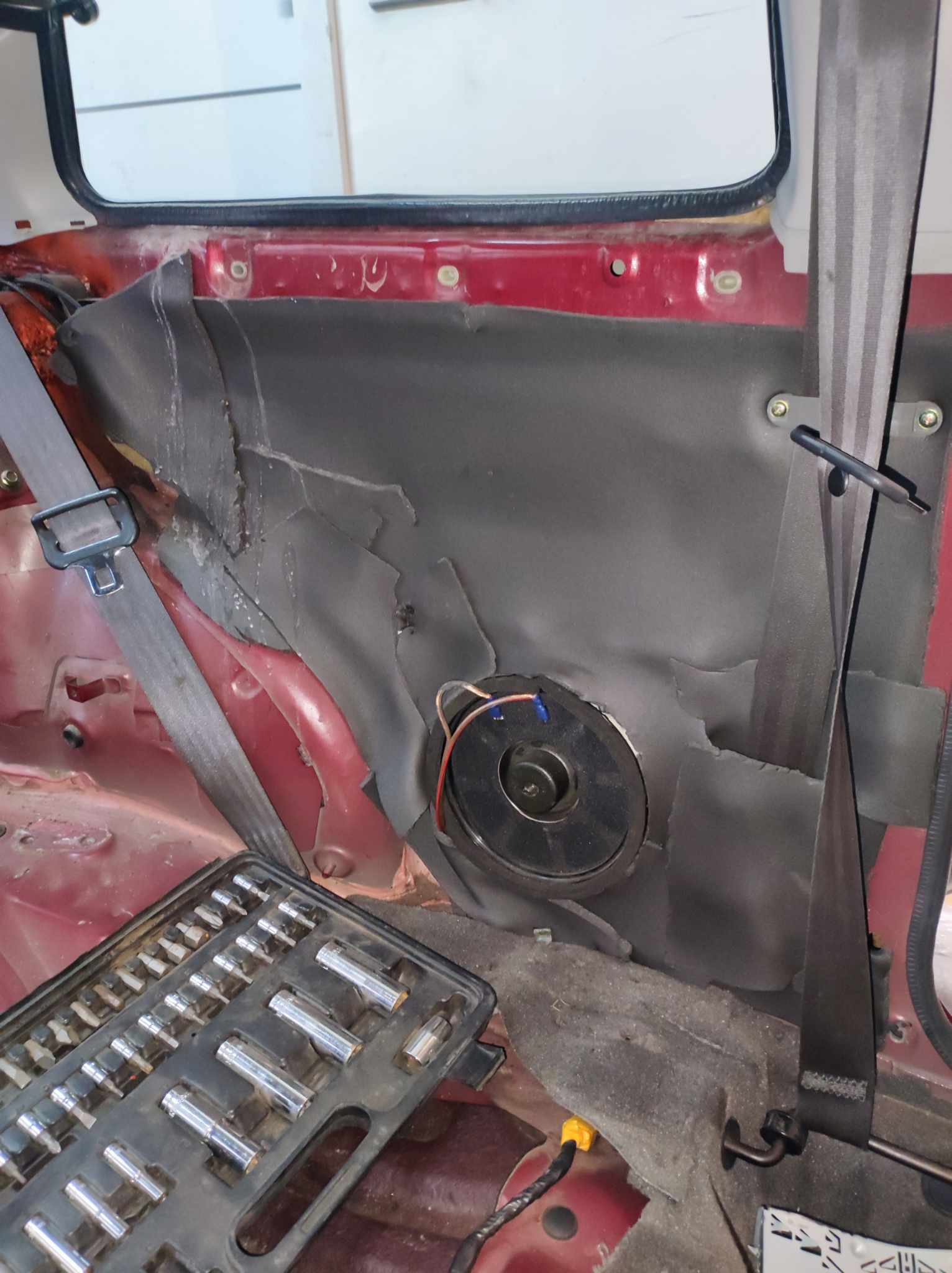

Wyciągnąłem całe wnętrze , sprawdziłem podłogę , nadkola i kielichy .
Składam wnętrze , uzupełniam spinki , zaślepki itd.

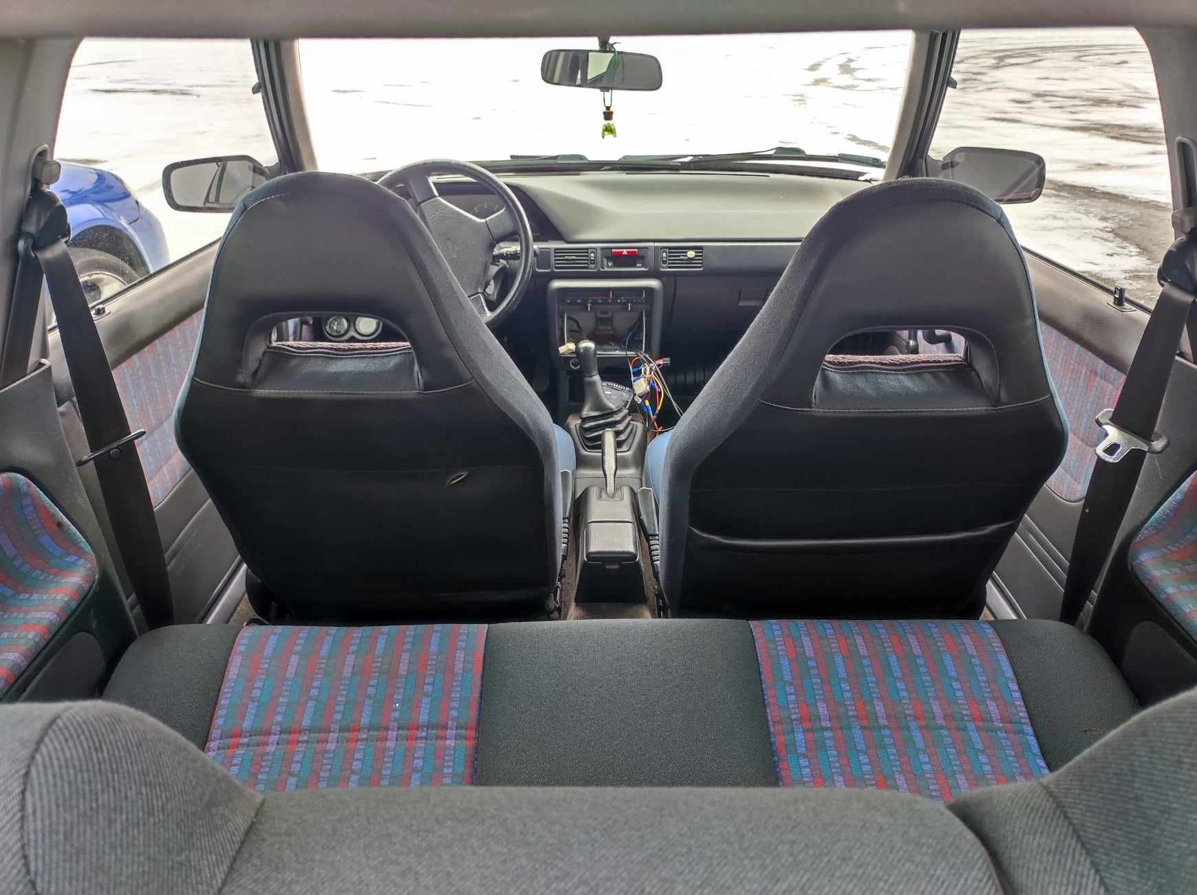

Siedzenia przód mam z Mx3 V6 przedlifta – bardzo fajne kubełki trzymają genialnie .
Uszczelniłem lampy z tyłu bo parowały , dałem silikon bezbarwny między klosz a budę – pomogło .
