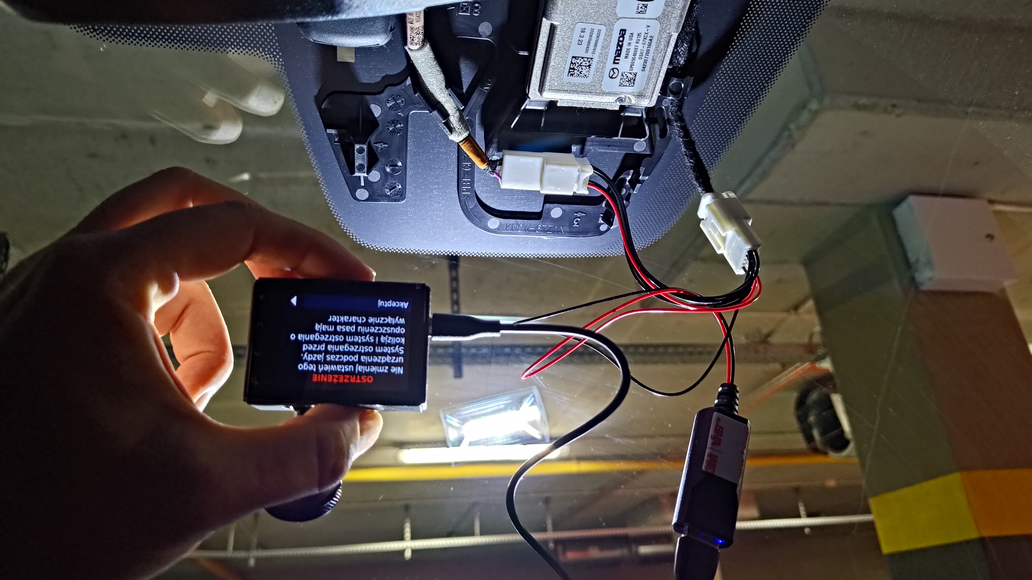

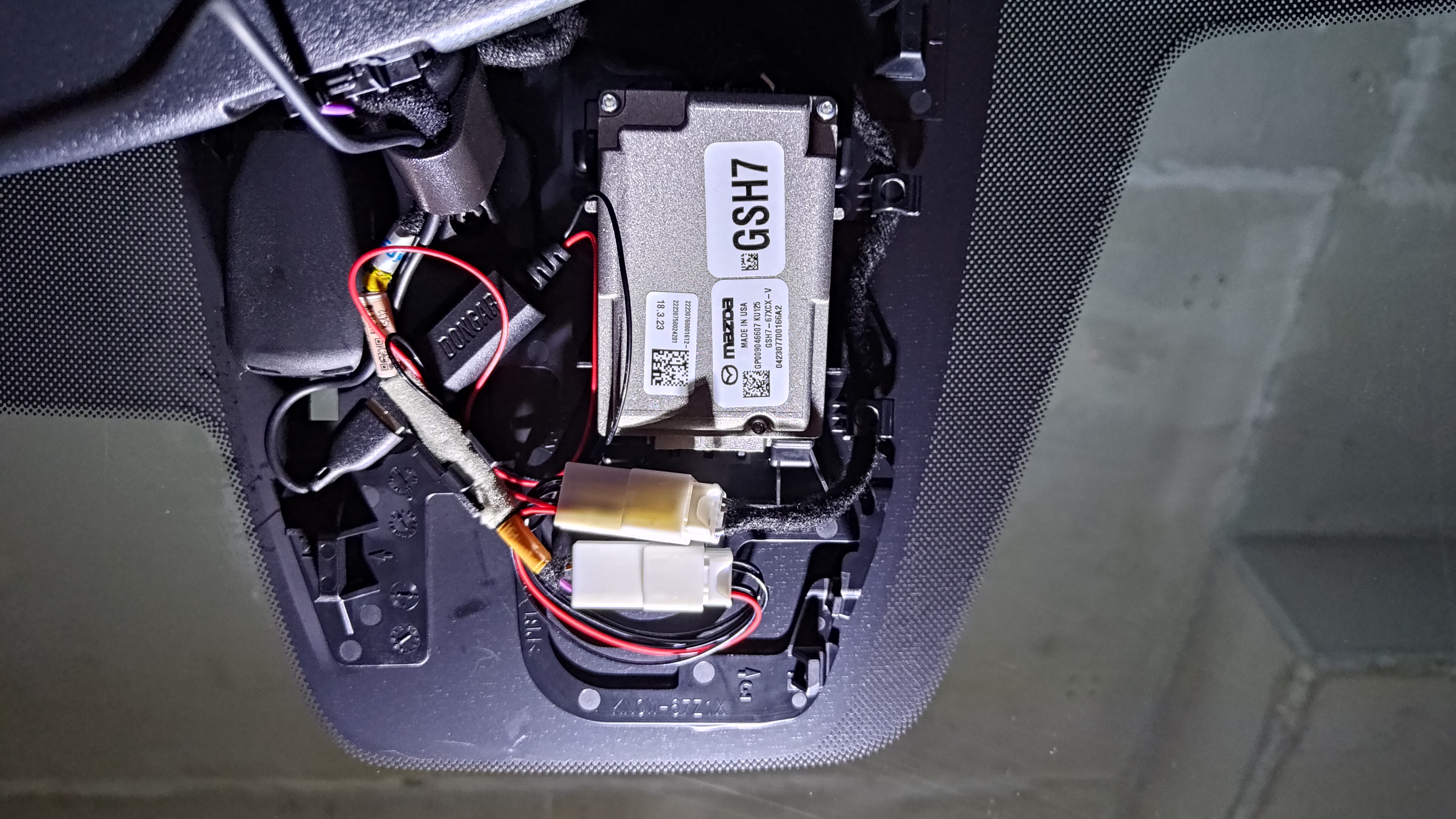

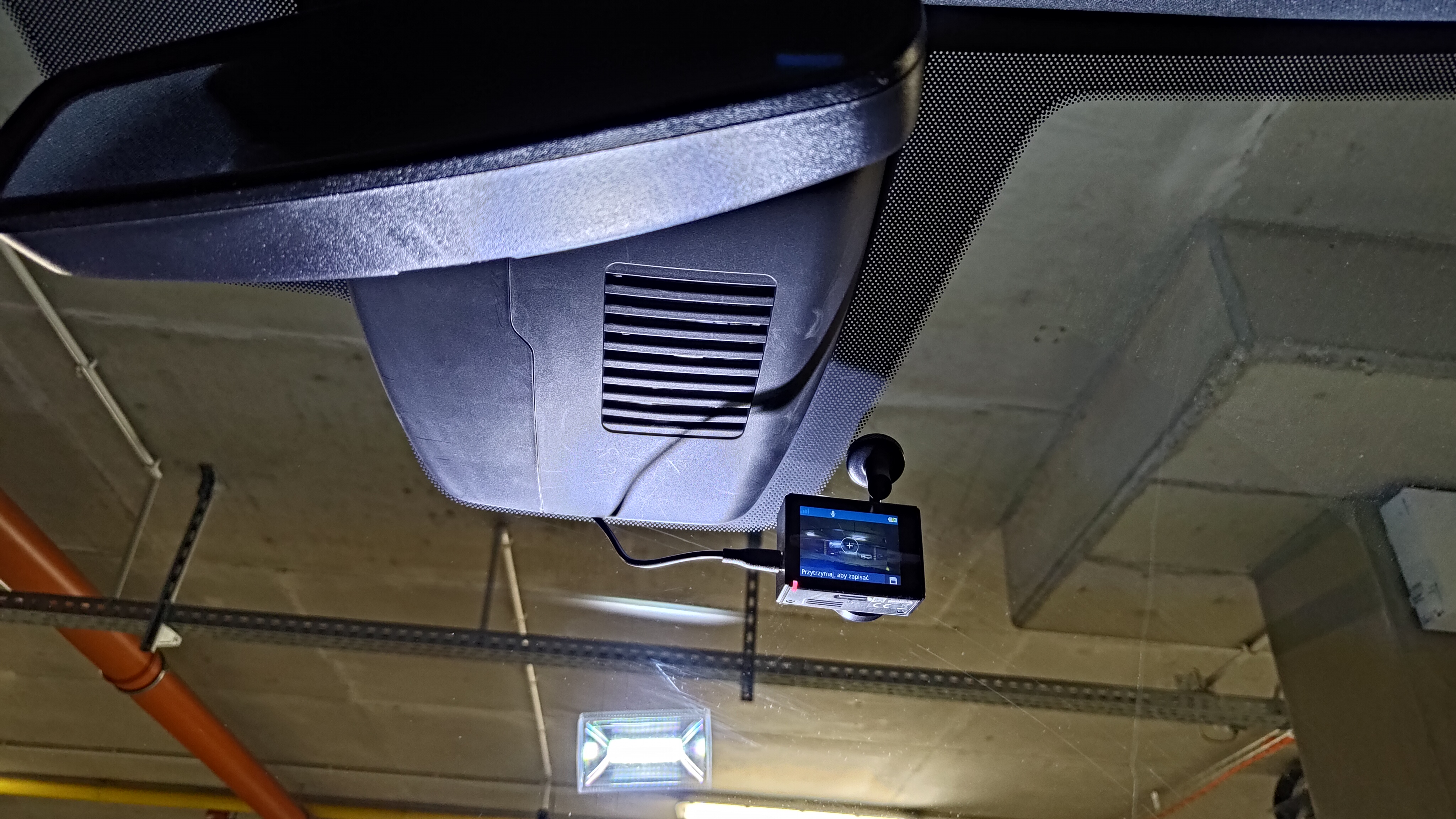

Nie wiem jak robią w ASO ale ja sobie w swojej CX-5 podłączyłem do zasilania lusterka wstecznego.
Jest to rozwiązanie które mi odpowiada ale nie posiada zasilania cały czas więc jeśli zależy ci na trybie parkingowym to nie sprawdzi się u ciebie.
Plusem jest to że nie trzeba przeciągać przewodu zasilania.

@sloniupl też się przymierzam i mam pytanie: czy adapter dongar 10pin /USB ściągałeś ze stanów, czy znalazłeś gdzieś z dostawą z EU?

Ja wymieniłem lusterko na lusterko z rejestratorem, super opcja, podłączenie w skrzynce bezpiecznikowej przy lewym słupku w kabinie. Stały plus i plus po włączeniu zapłonu, tak że działa też tryb parkingowy.
