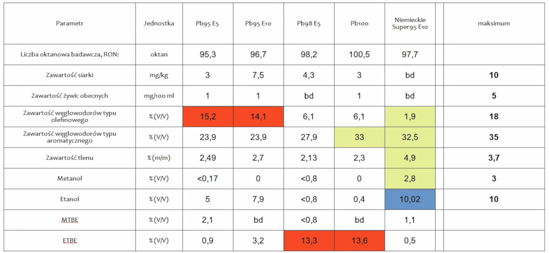

Postprzez Palmer » 5 lut 2024, 09:40
à propos benzyny E10, jakie macie do tego podejście w kontekście silnika Sky-G i Sky-X?
Ja nadal będę tankować 95, choć ze względu na dodatek bioetanolu do teoretycznej wartości 10%, zmienię trochę swoje nawyki. Będę starał się nie czekać z tankowaniem aż zapali się kontrolka rezerwy i nie doprowadzać do dłuższych (kilkudniowych) przestojów auta przy minimalnym poziomie paliwa w baku.
Co do wrażenia, że auto jest żwawsze na E10 to może to być prawda. Próbuje to wyjaśnić dziennikarz motoryzacyjny M. Łobodziński w tym materiale, w którym porównuje wszystkie dostępne na stacjach paliw rodzaje benzyn:
https://youtu.be/oApSK9W28Rs?si=EjNiPpdM_WpHs89N
Porównanie PB95 E5, PB95 E10, PB98, PB100 i niemieckie PB95 E10
