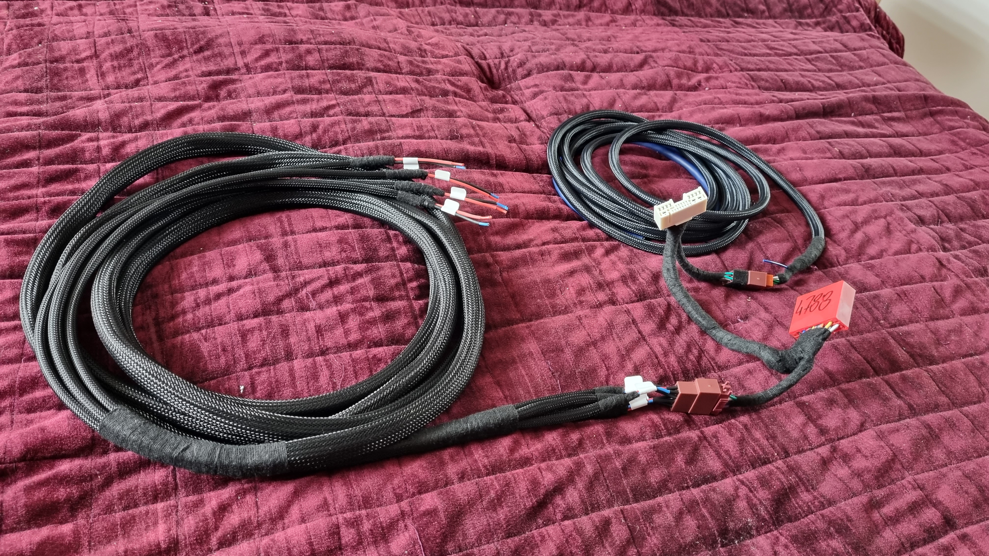

Tu wiązka do podłączenia wzmacniacza do radia. 8x1 mm2 od wyjść radia do wzmacniacza i 8x1,5 mm2 z wzmacniacza do fabrycznej instalacji. Do tego dojdą jeszcze przewody 2x2,5 mm2 do wooferów w drzwiach bo na fabrycznych przewodach będą tylko tweetery.

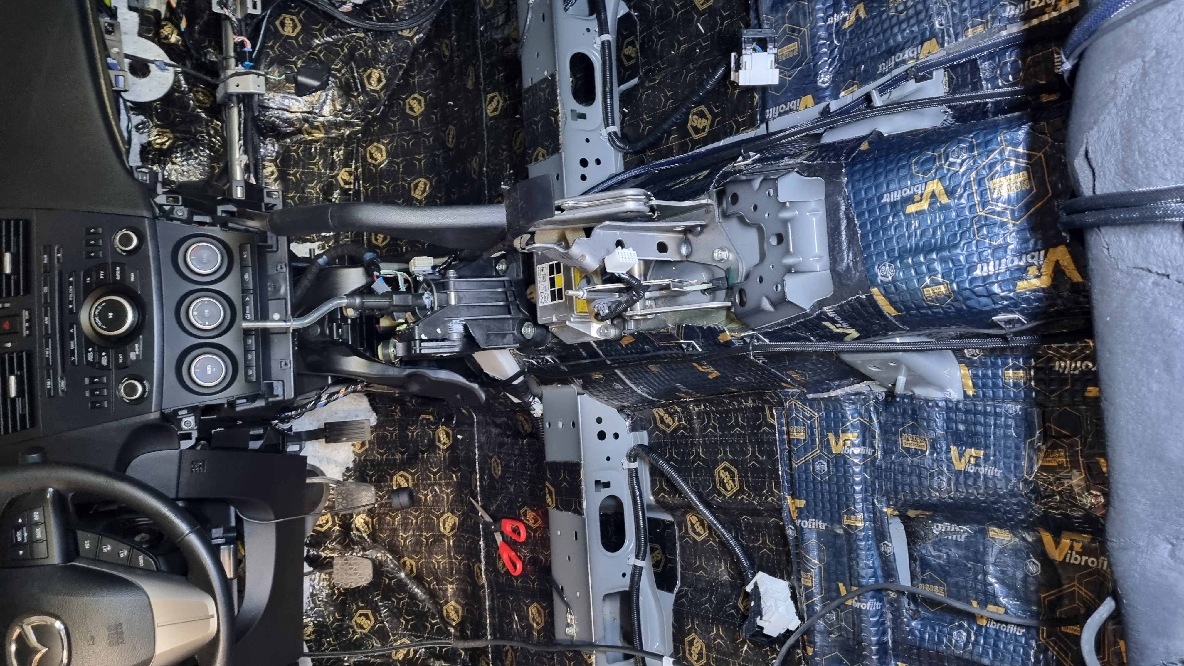

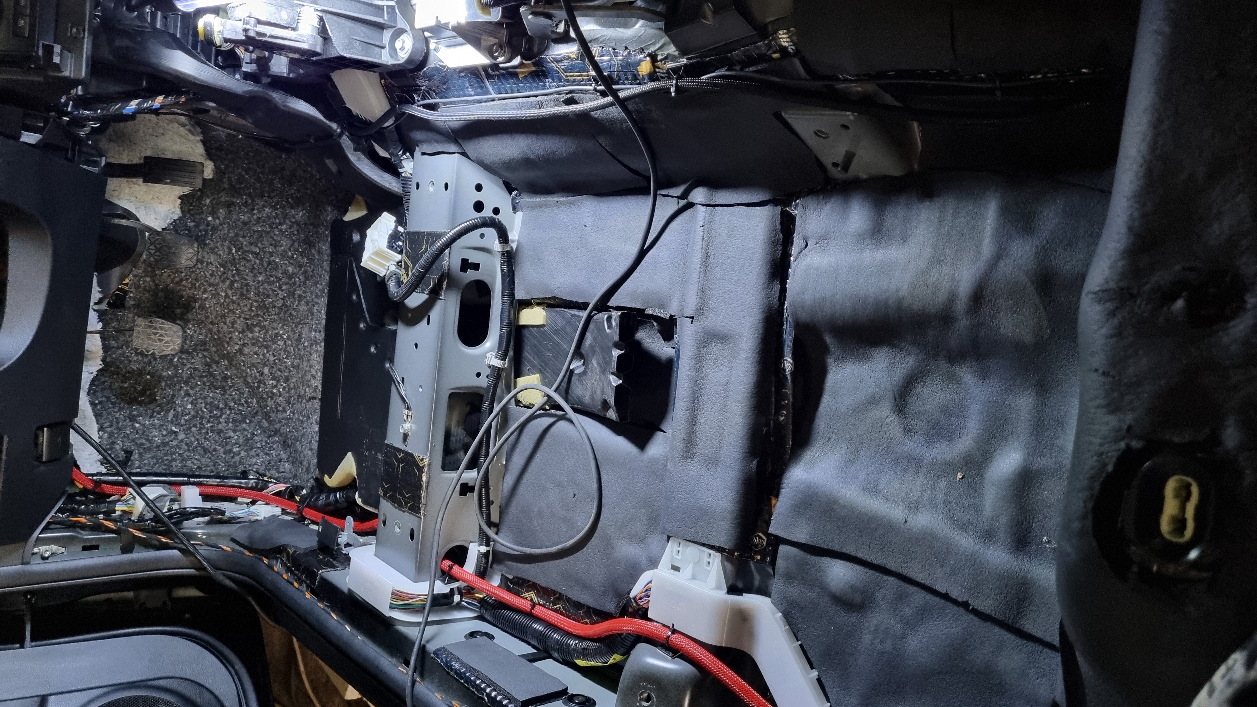

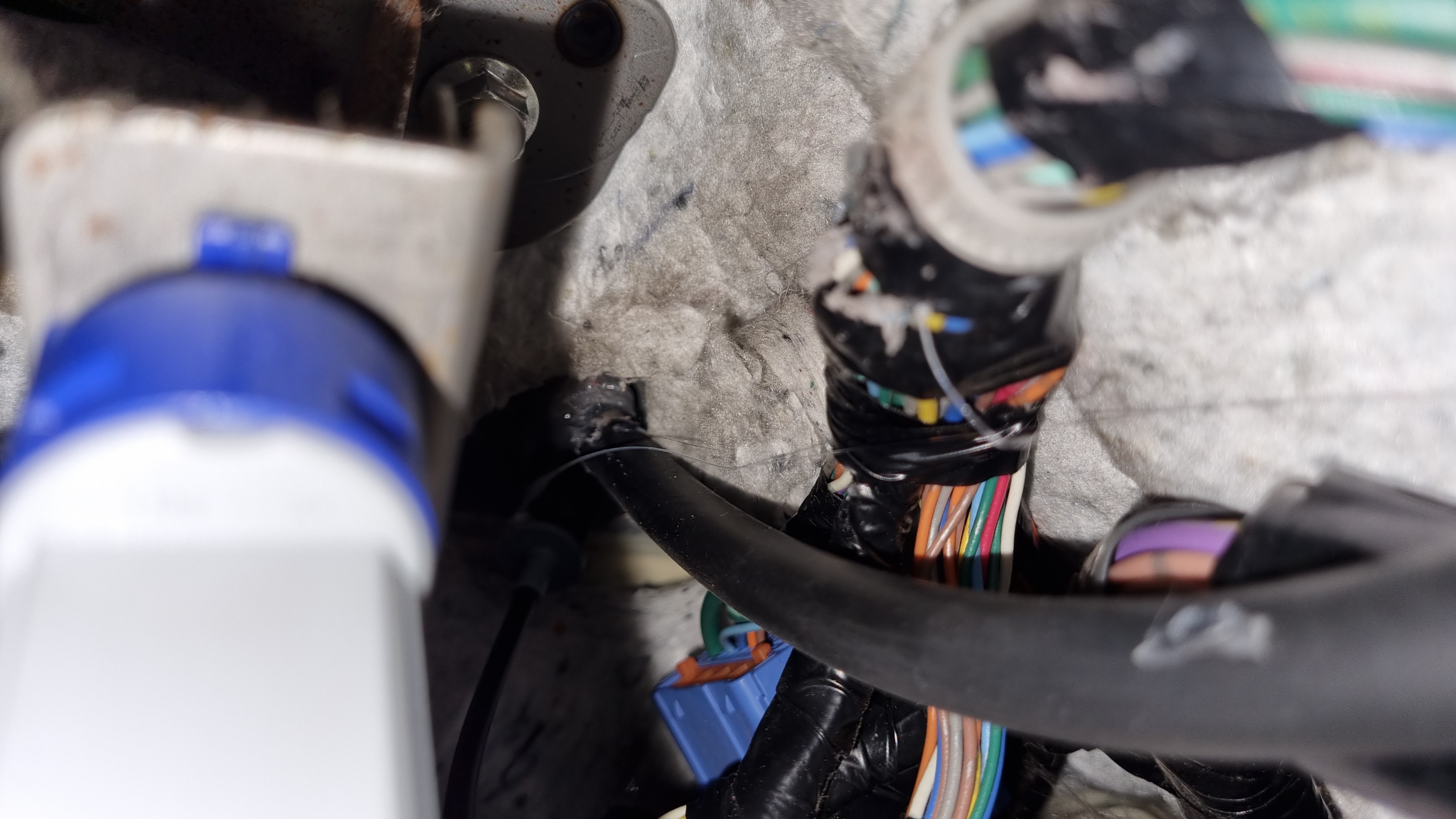

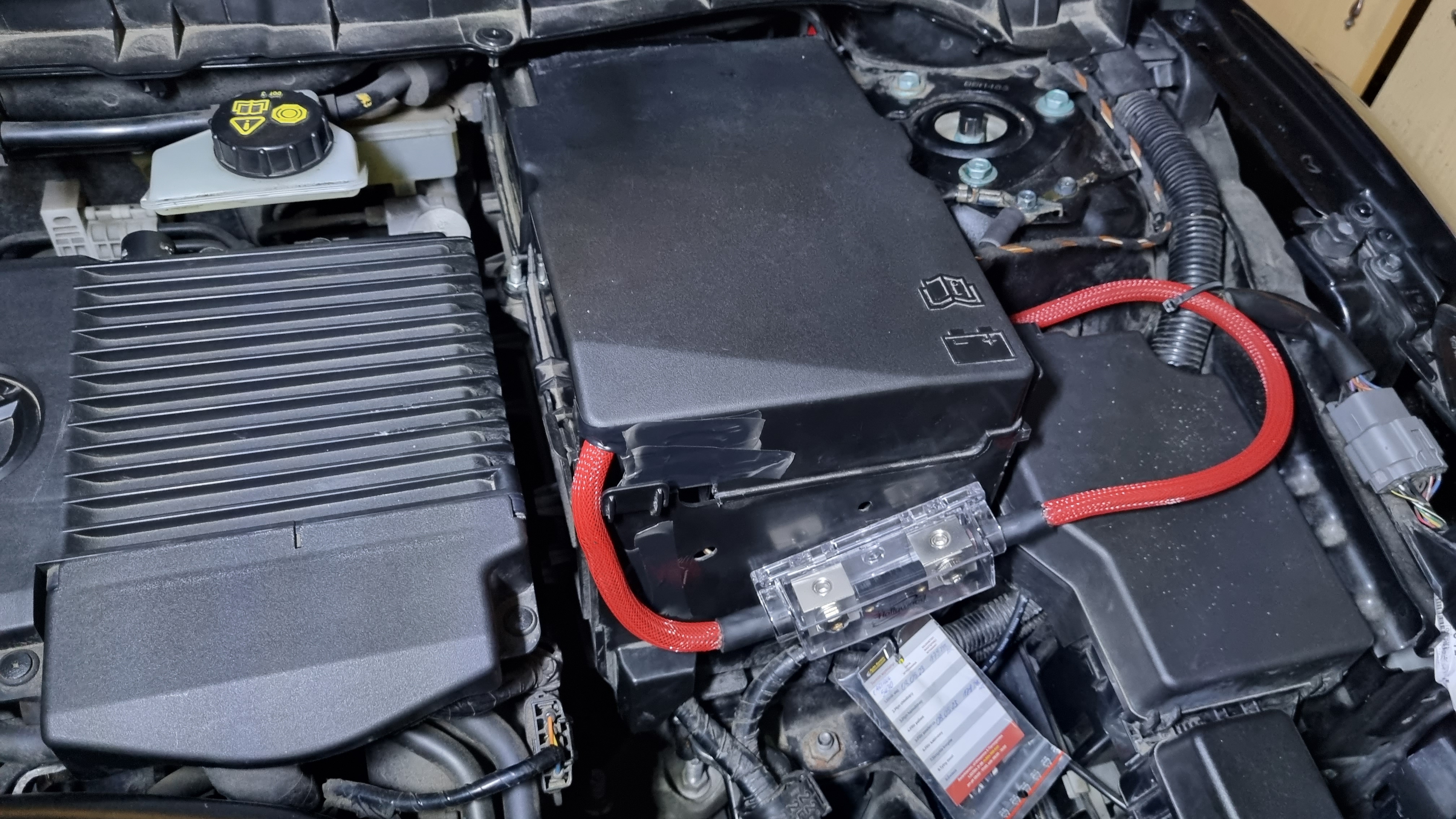

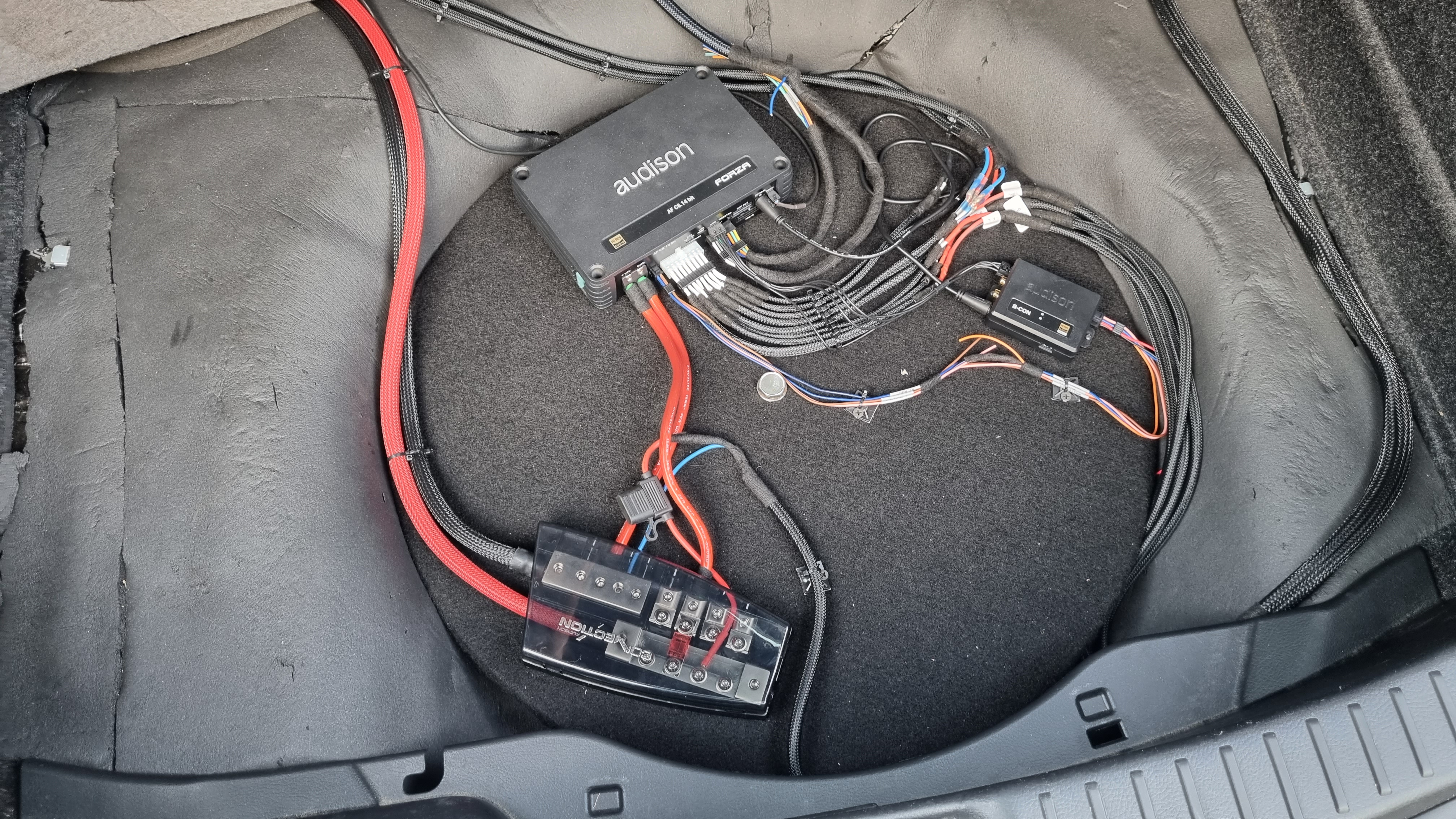

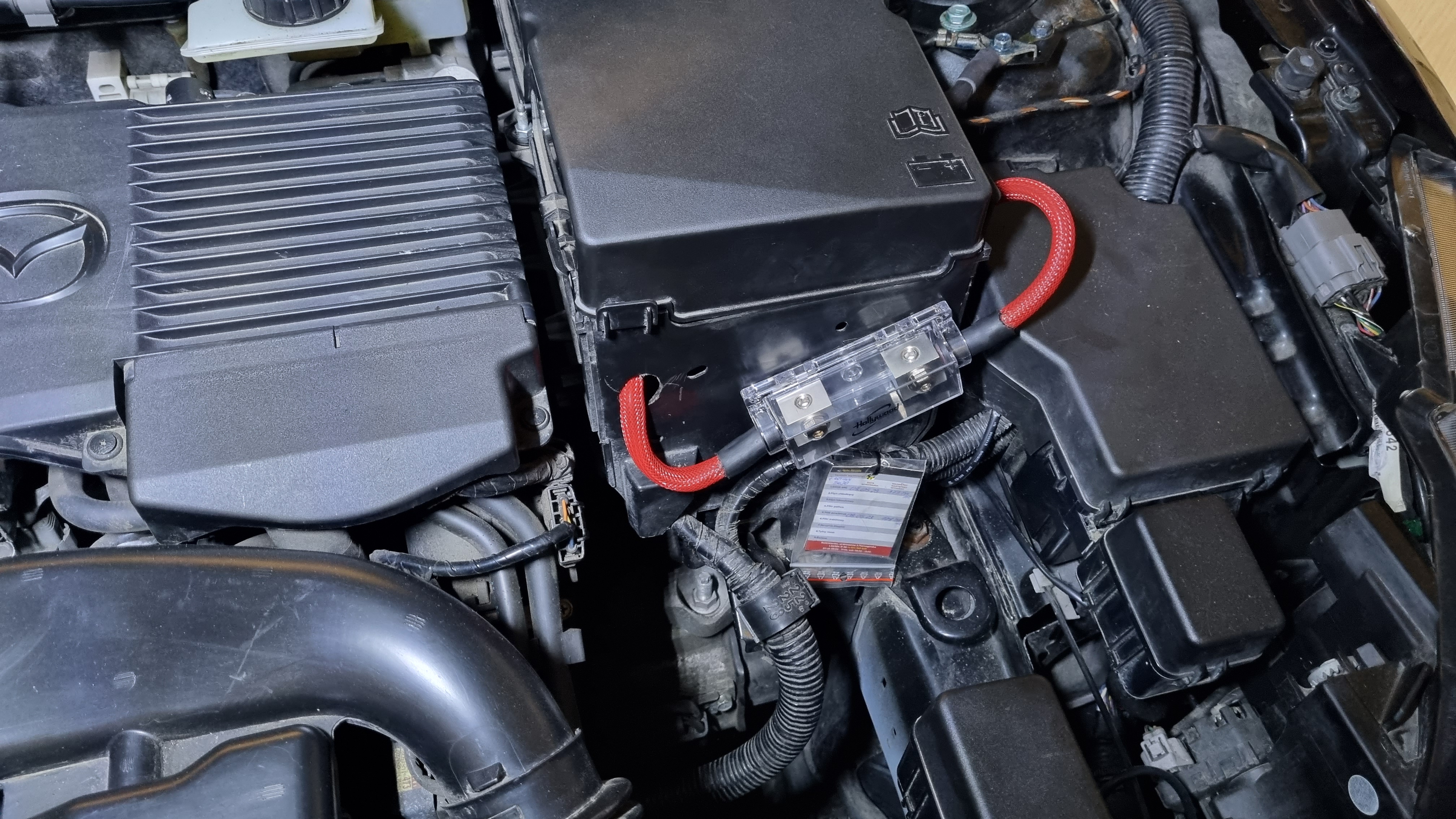

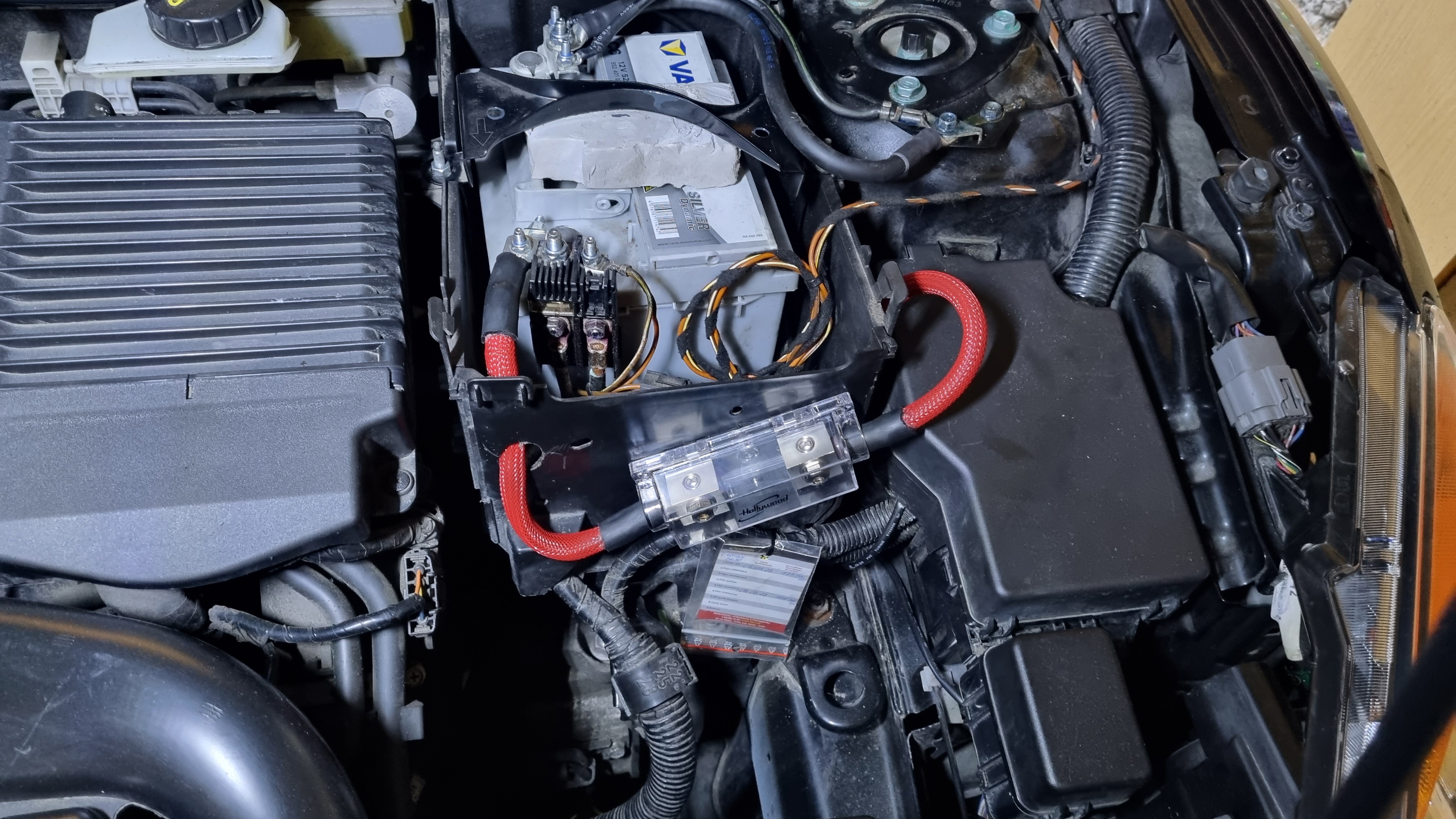

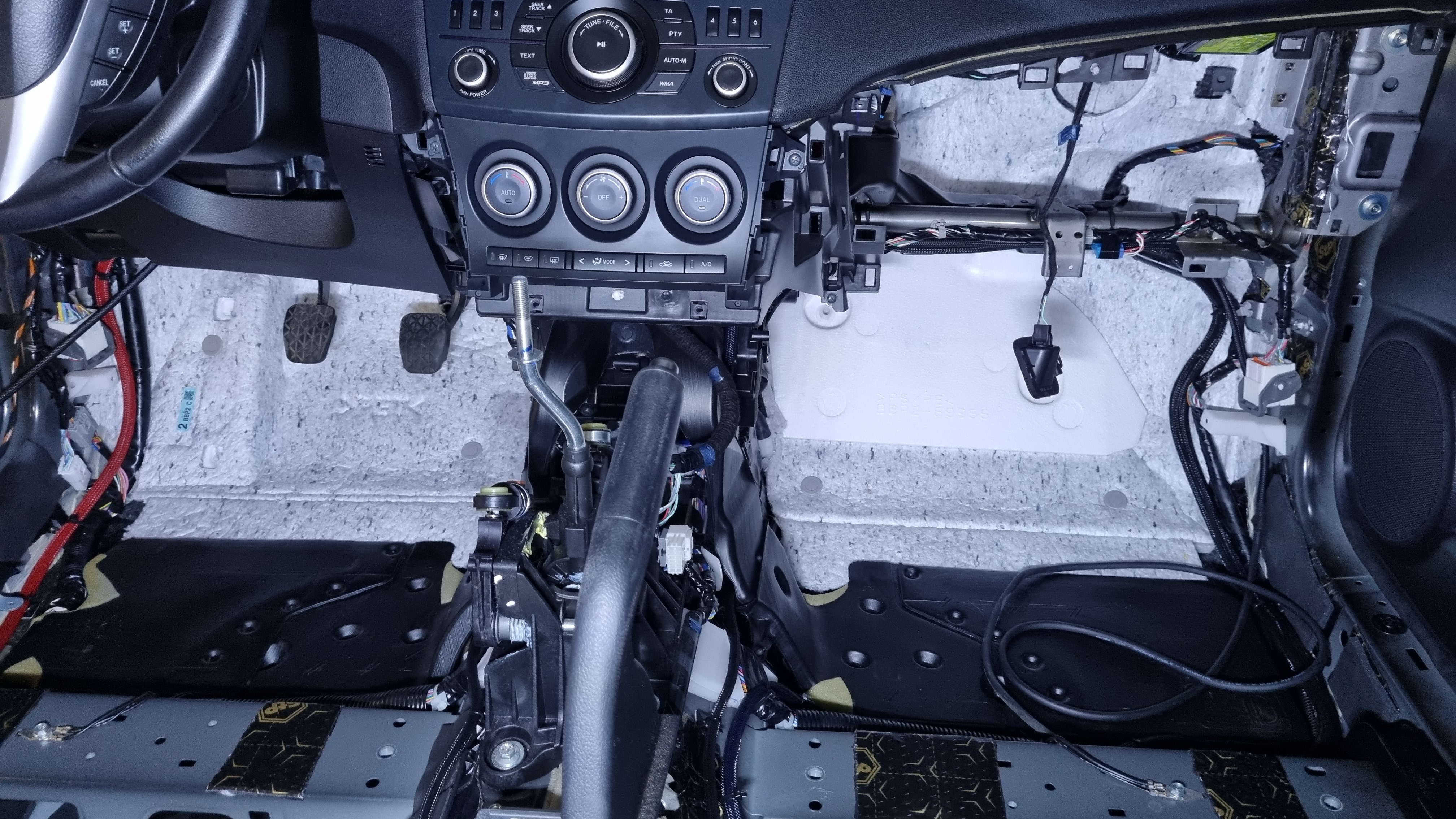

Jako że mam trochę wolnego czasu bo jestem na urlopie do zabrałem się za dalsze wyciszenie mazdy plus ruszyłem wreszcie z kwestią nagłośnienia.

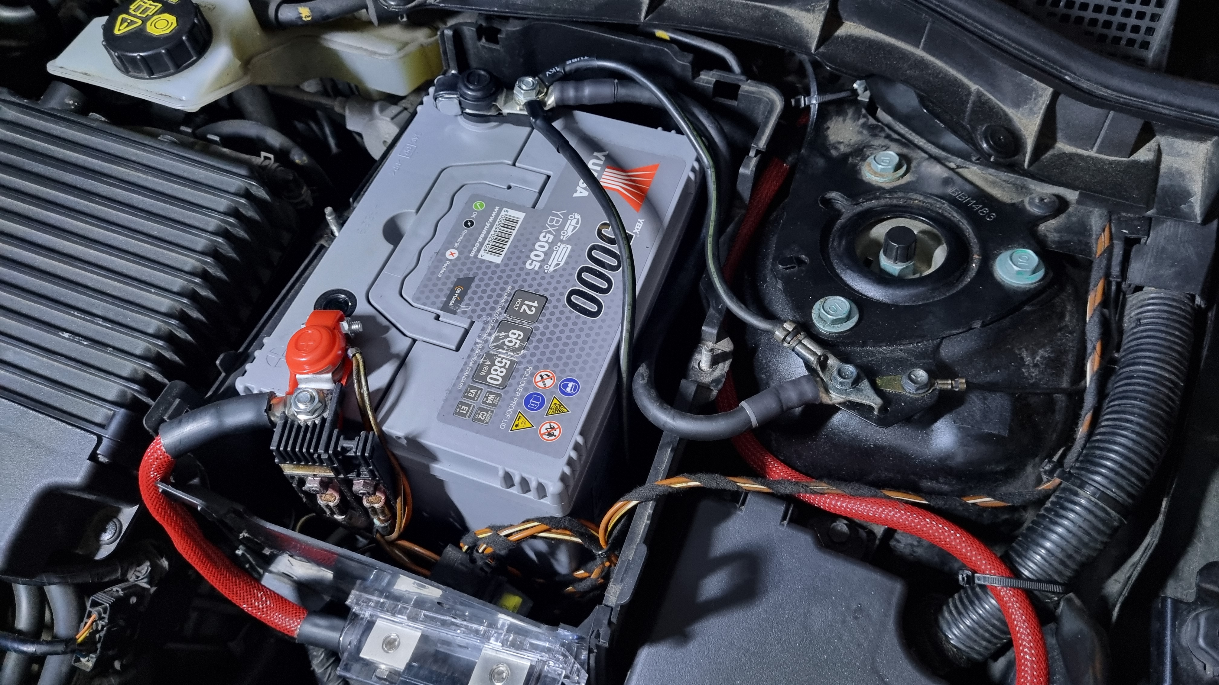

Na pierwszy ogień poszedł dodatkowy przewód 35mm2 z akumulatora do karoserii i z silnika do karoserii. Dodatkowo przewód 35mm2 do zasilenia nagłośnienia z oprawą bezpiecznika przykręconą do obudowy akumulatora. Klemy wymienione na klemy z iveco. Przewód zasilający puściłem przez otwór którym idzie linka do otwierania maski. 35mm2 to już maksimum które tam wejdzie.
Przy kierownicy zamontowany sterownik drc-ac do audisona af c8.14 bit. Podświetlenie można w nim zmieniać dla każdej funkcji którą się mu ustawi i bez problemu można je dopasować do podświetlenia radia w mazdzie.
Dalej przyszedł czas na puszczanie całego okablowania i wyciszanie całej podłogi i ściany grodziowej i nadkoli od środka. Na większość poszła mata stp gold plus vibrofiltr 2mm z tyłu. Vibrofiltra wziąłem na próbe ale o wiele lepiej pracuje się z stp plus efekt końcowy na stp też będzie pewnie lepszy. Z prawej strony wyklejone prawie do podszybia a z lewej do połowy ściany grodziowej. Na to na ścianę grodziową, nadkola i część podłogi poszła pianka stp blackton 4 mm a na resztę bitmat k6s. Fabryczne materiały i styropiany wróciły na swoje miejsca.

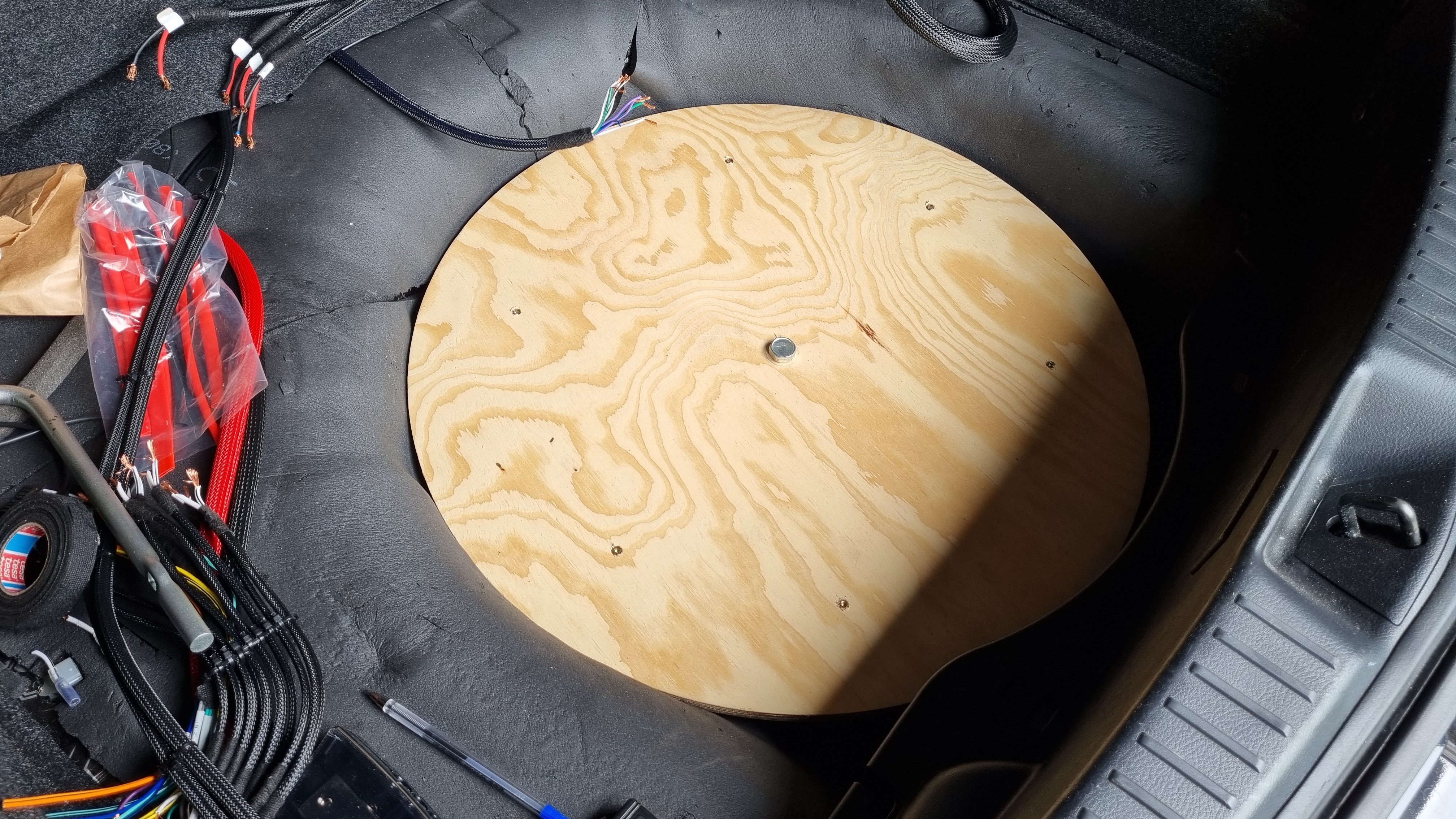

W bagażniku chwilowo panuje straszny bałagan. Ostatecznie wejdzie okrąg 60cm z sklejki wodoodpornej w miejsce koła zapasowego i na tym będzie cały sprzęt przymocowany. Wstępnie tylko audison af c8.14 bit zasilający wszystkie głośniki plus dodatkowo subwoofer re audio s10r4. Ostatecznie na przód trafią nowe głośniki zasilane aktywnie z audisona plus fabryczny tył plus może monoblok na zasilanie re audio.

W sumie to wyszło prawie 3 dni od rana do wieczora z niewielkimi przerwami. Ale wszystko sam robiłem. Samo zrobienie zabudowy pod wzmacniacz, podłączenie wszystkiego i wystrojenie to pewnie kolejny 1 albo i 2 dni. Dziś się przejechałem trochę autem i słychać sporą różnicę. Teraz jednak irytuje szum wiatru i opon. Opony mam ostatni sezon bo mają swoje lata więc na wiosnę i tak wpadną nowe ale z szumem wiatru to pewnie trochę trzeba będzie powalczyć. Teraz muszę jeździć patrząc na licznik bo silnik mocno przyciszyło i nawet jadąc 120km/h jest dość cicho. Jakby mazda miała 6 biegów to pewnie i przy 140km/h silnik nie przeszkadzałby zbytnio. Tyle że przy 140km/h to już szum wiatru przeszkadza.
Patrząc na koszt takiego wyciszenia(maty i pianki jakieś 600-700 zł) to na prawdę warto tym bardziej że mazda nie ma żadnych mat na nadkolach czy ścianie grodziowej a te na podłodze i tak zbyt wiele nie dają.

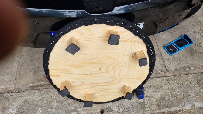

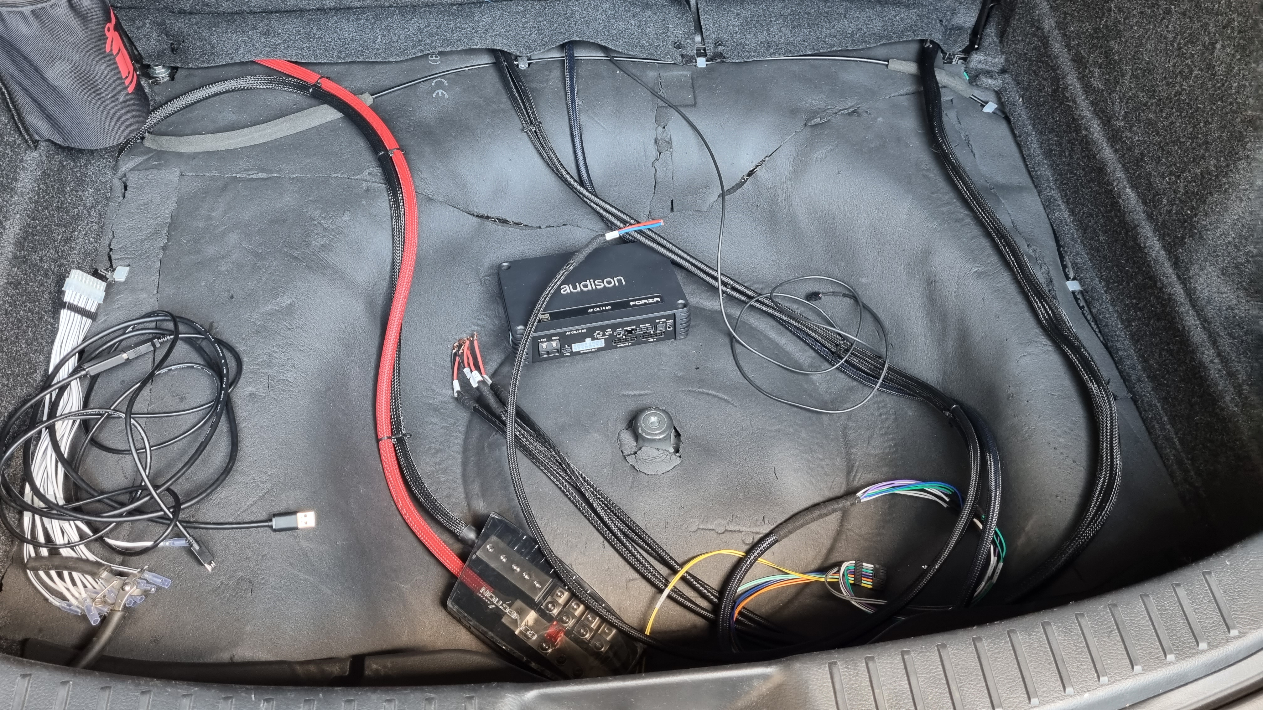

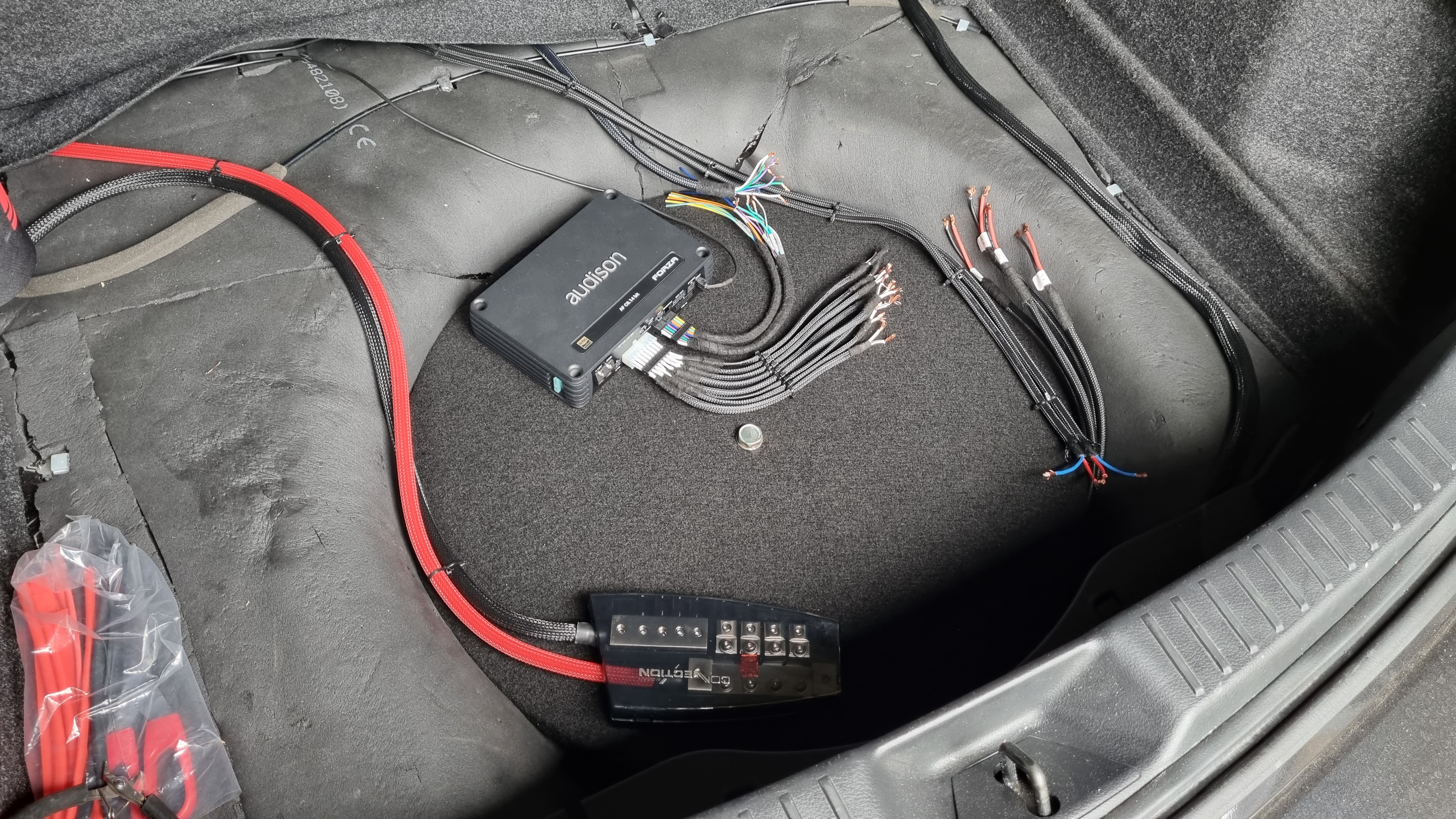

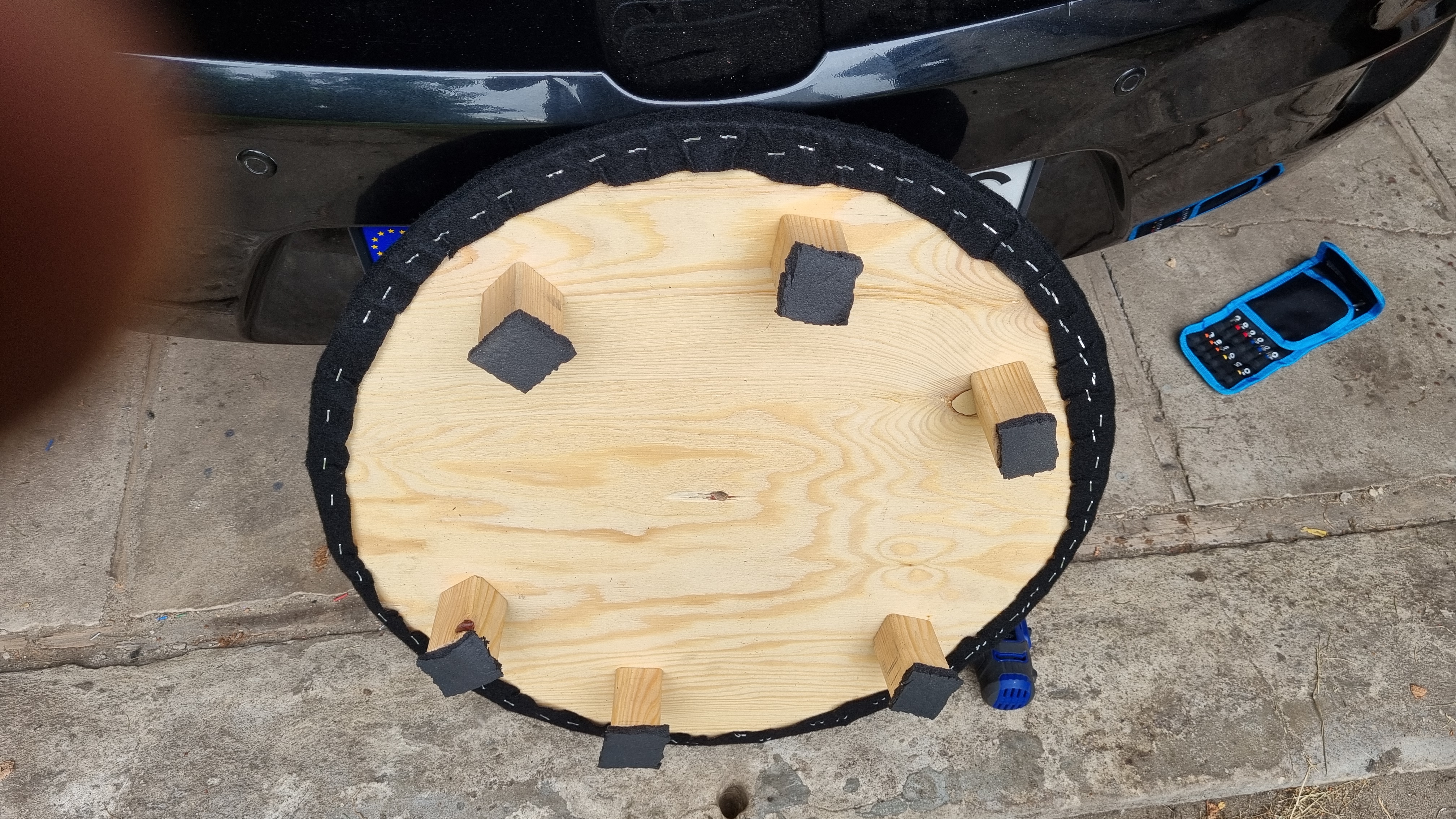

Sprzęt już prowizorycznie zmontowany i działający. Wymaga wprawdzie jeszcze poprawek z ułożeniem okablowania w bagażniku i sporej porcji strojenia ale nawet teraz słucha się przyjemnie.
Na pierwszym zdjęciu pierwsza przymiarka okręgu z już przykręconymi podporami. Drugie zdjęcie to już obity okrąg od dołu. Trzecie zdjęcie to już przykręcony okrąg z wstępnie ustawionym sprzętem.

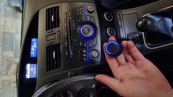

No i ostatnie zdjęcie to już podłączony sprzęt. Doszedł jeszcze moduł bt audison b-con z którego sygnał leci kablem optycznym do procesora. Takie połączenie likwiduje wszelkiego rodzaju szumy które występują przy podłączeniu high input z fabrycznego radia mazdy. Nadal mogę korzystać z radia przy zestawie głośnomówiącym albo słuchając radia przy umiarkowanej głośności. Tak do połowy głośności nie występują żadne szumy. Później szumy narastają wraz z zwiększaniem głośności.
B-con ma jeszcze dodatkową zaletę że dzięki niemu z poziomu telefonu steruje bezpośrednio poziomem volume w procesorze. W tym przypadku sterownik drc i przyciski głośności na telefonie pełnią tą samą funkcje.
Teraz przede mną miesiące strojenia sprzętu by wycisnąć z niego maksimum na fabrycznych głośnikach. A później pewnie zmiana głośników i zabawa z strojeniem od nowa. Skrzynia z subwooferem jeszcze nie trafiła do mazdy bo muszę ją poprawić i wymienić stary przewód głośnikowy plus przydałoby się zrobić jakąś złączkę do odpinania subwoofera gdy będzie potrzebny cały bagażnik. Dodatkowo jeszcze nie są podłączone osobne przewody pod woofery w drzwiach a to pewnie też trochę zmieni w tym jak to nagłośnienie zagra.
Dziś po przejechaniu prawie 300 km doszedłem że do normalnego słuchania wystarczy jakieś 30-40% na skali głośności w telefonie. I to przy jeździe autostradowej z prędkościami ponad 120 km/h. Przy prędkościach miejskich wystarczy nawet 20% głośności. Nawet przy 70% dźwięk jest bardzo czysty ale wtedy jest już za głośno jak dla mnie plus już powoli zaczynam się bać że spale głośniki bo w końcu audison ma 55W na kanał a głośniki mają nabite 25W na magnesach.

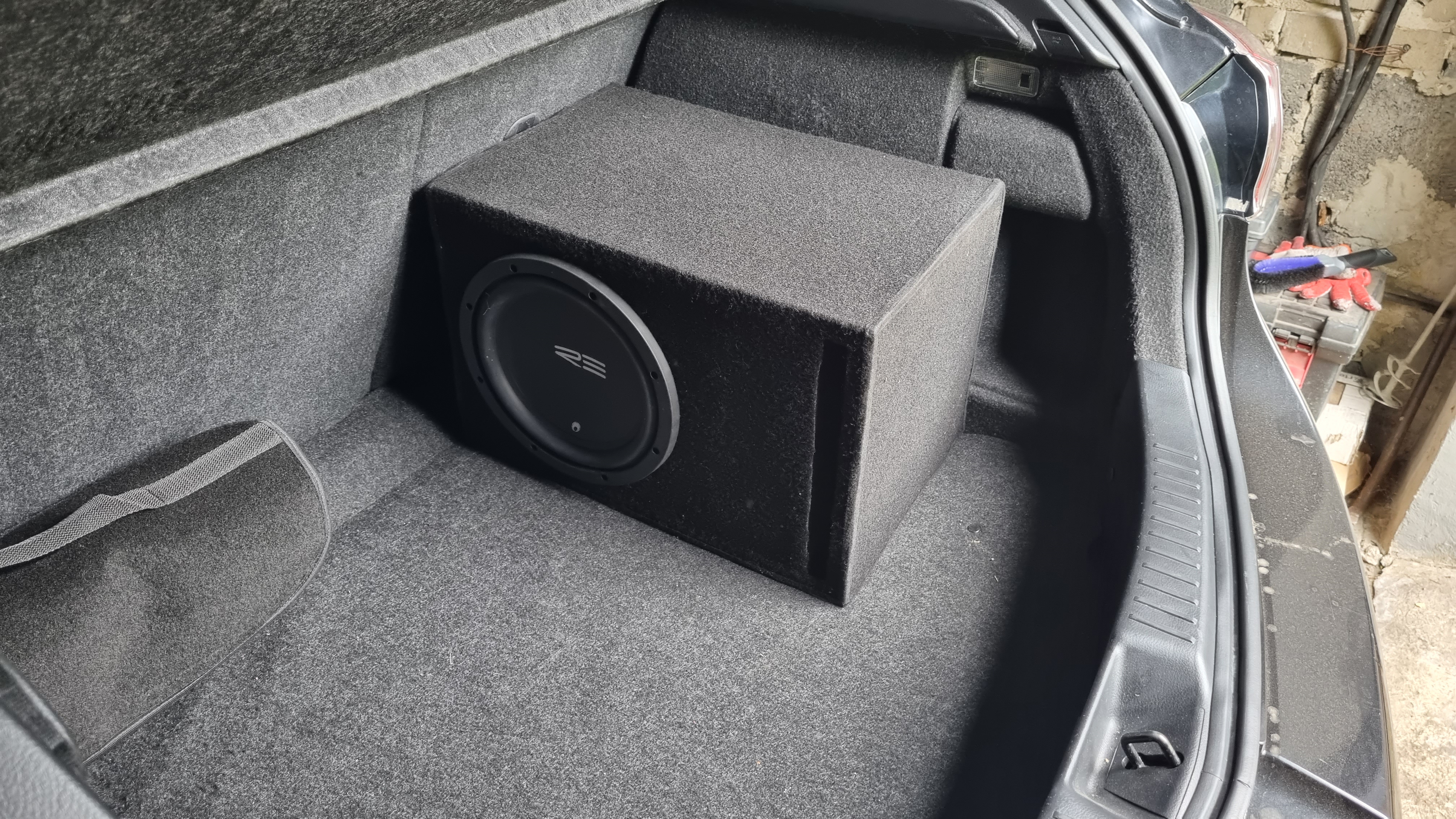

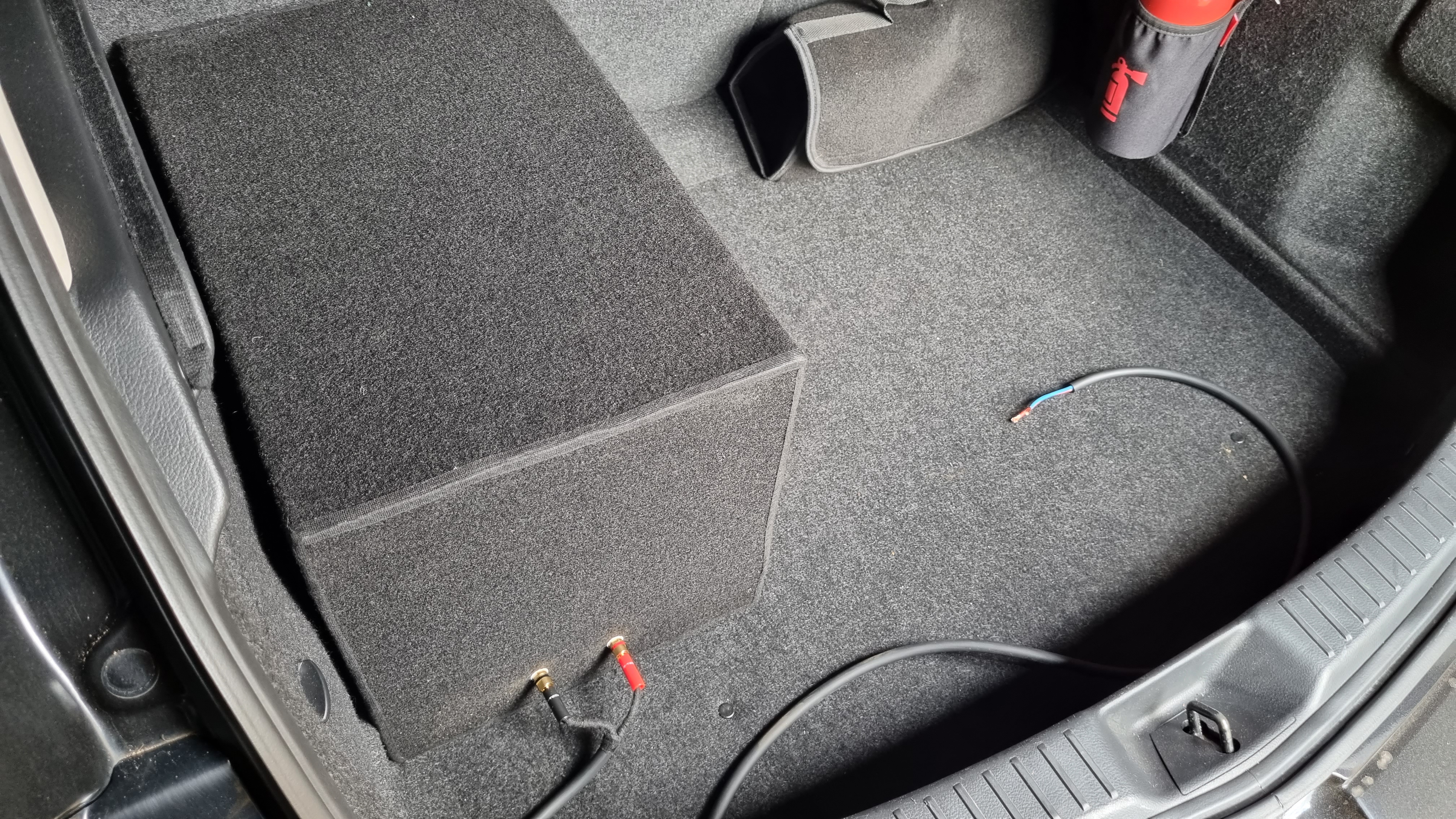

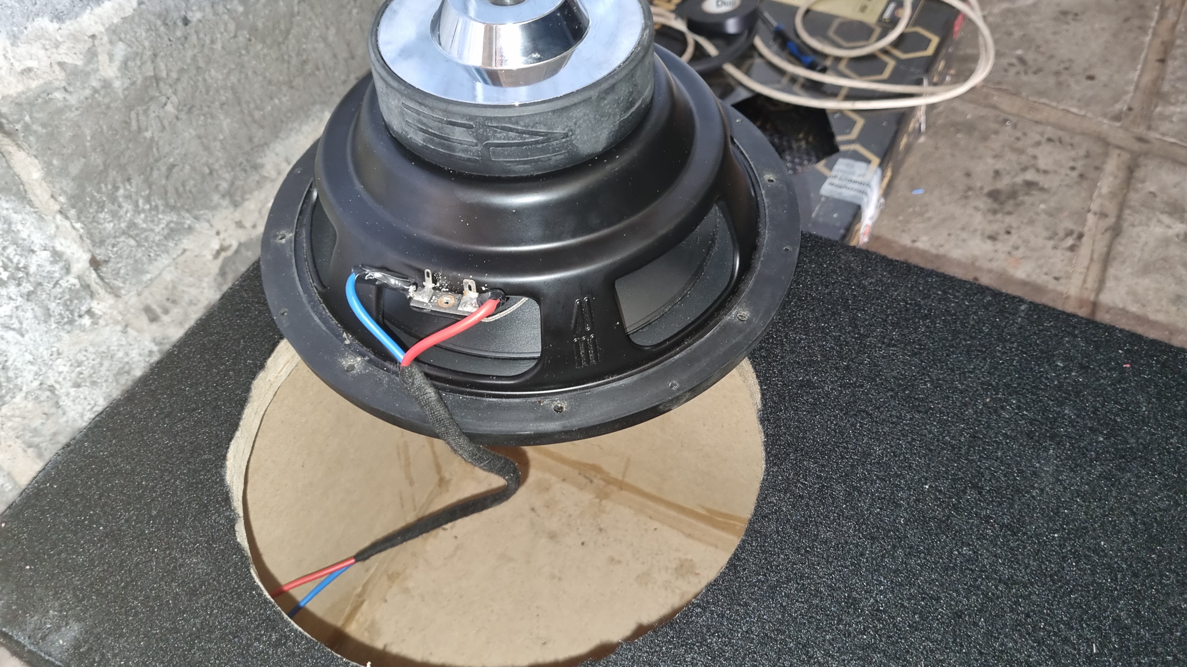

Kolejne prace przy nagłośnieniu już za mną. Skrzynia już zamontowana i wstępnie ustawiona na dsp.
Subwoofer to stary re audio re10s4 który jest ze mną jużponad 12 lat i gra w 3 samochodzie.
Skrzynka nie jest może perfekcyjna ale to było moje pierwsze podejście do robienia szczelinówki plus przez wiele lat była nie obita materiałem. Teraz ją obiłem jak najlepiej umiałem. Przewód zasilający to 2x4 mm klotz. Na przewodzie przylutowana jest złączka xt60h do szybkiego rozłączania skrzyni.
Tu już ustawiona na właściwym miejscu i podłączona skrzynia.
Teraz tylko zostanie aktywne zasilanie przednich głośników. Szumy już praktycznie nie występują a przynajmniej na słuchaniu z telefonu przez bt czy z płyty cd. W porównaniu z serią zasilaną radiem jest przepaść. Jest głośno, czysto i przyjemnie masuje plecy jak trzeba. Ciekawe ile jeszcze się uda wycisnąć z fabrycznych głośników. Na pewno przepuszczenie sygnału z radia i zasilenie fabrycznych głośników z wzmacniacza to o wiele lepsze wyjście niż sama wymiana głośników ale i sporo droższe. Całość wyszła mnie pewnie z 7-8 tys licząc z wyciszeniem auta ale to baza na dalszą rozbudowę systemu.

Ostatnio padł mi akumulator i musiałem kupić nowy. Stary stracił już z połowę pojemności a prąd rozruchowy spadł do 380A z bazowych 520A. W zasadzie musiałby być co 5-6 dni podłączany pod ładowarkę. Nowy akumulator to yuasa ybx5005 65Ah 580A. Niestety przez zmienione klemy nie dało się zapiąć pokrywy akumulatora więc musiałem kupić nowe. Dzisiaj montując nowe klemy przy okazji sprawdziłem ładowanie i przy włączonych długich, nawiewie na maksimum, podgrzewaniu przedniej i tylnej szyby oraz lusterek i obu foteli trzyma 14,5V powyżej 1000 obr/min.

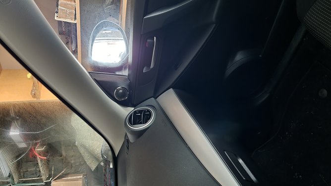

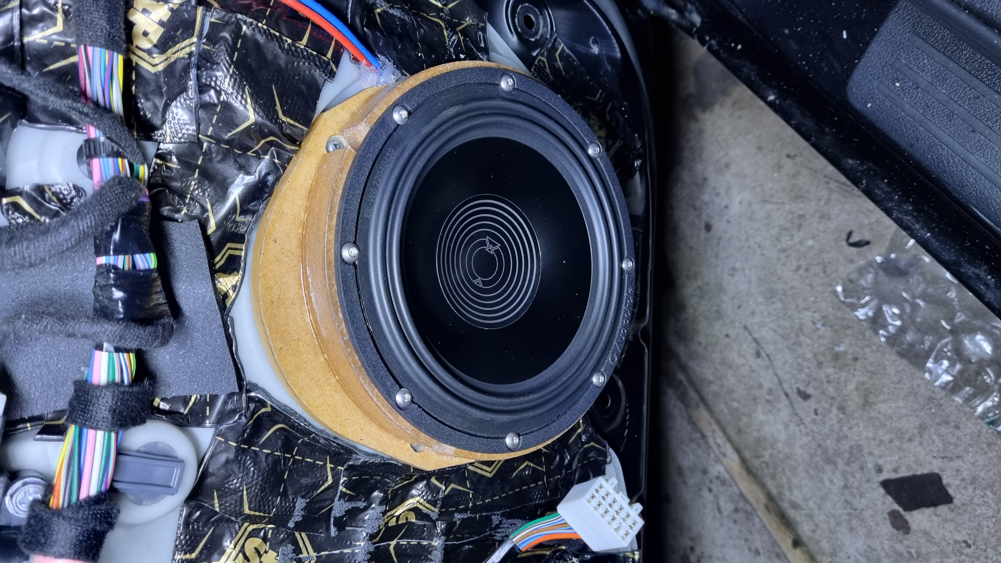

Porą na małą aktualizacje. Z awarii w mazdzie padła pod koniec grudnia 2 sonda lambda i wywalało od czasu do czasu check engine. Szybka wymiana na nową załatwiła sprawę. Poza tym samochód śmiga jak nówka.

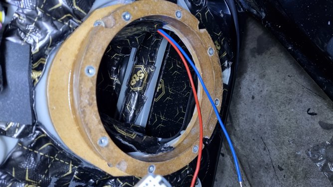

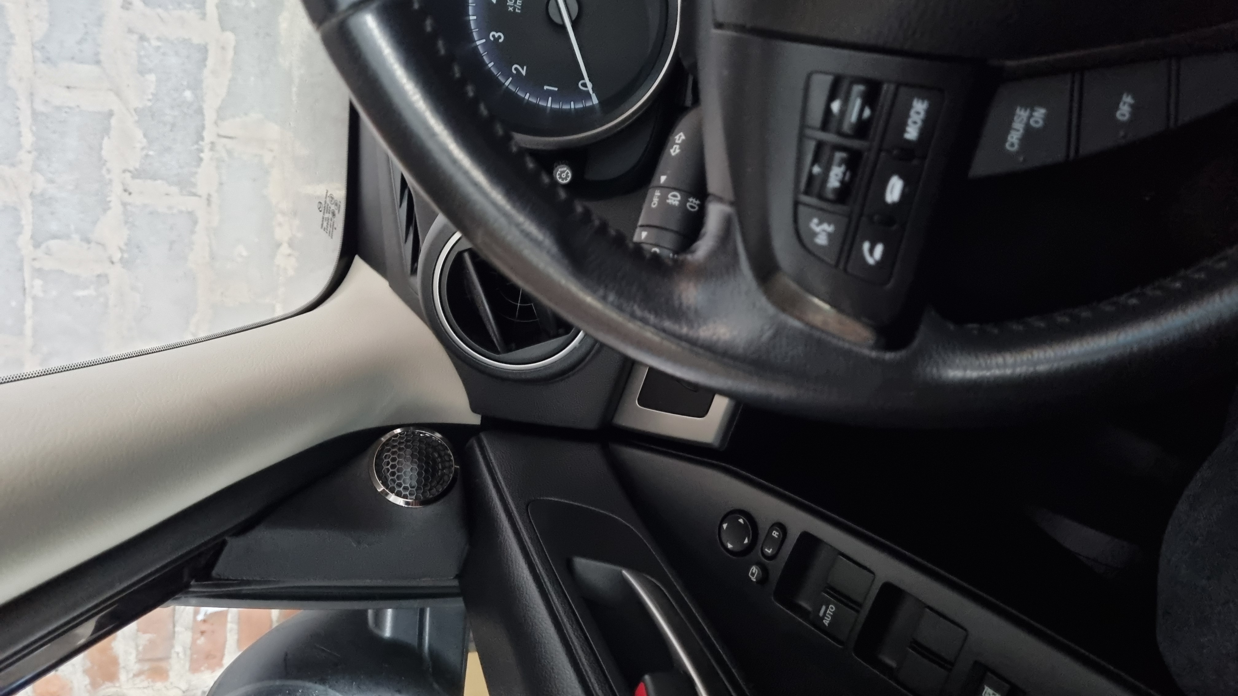

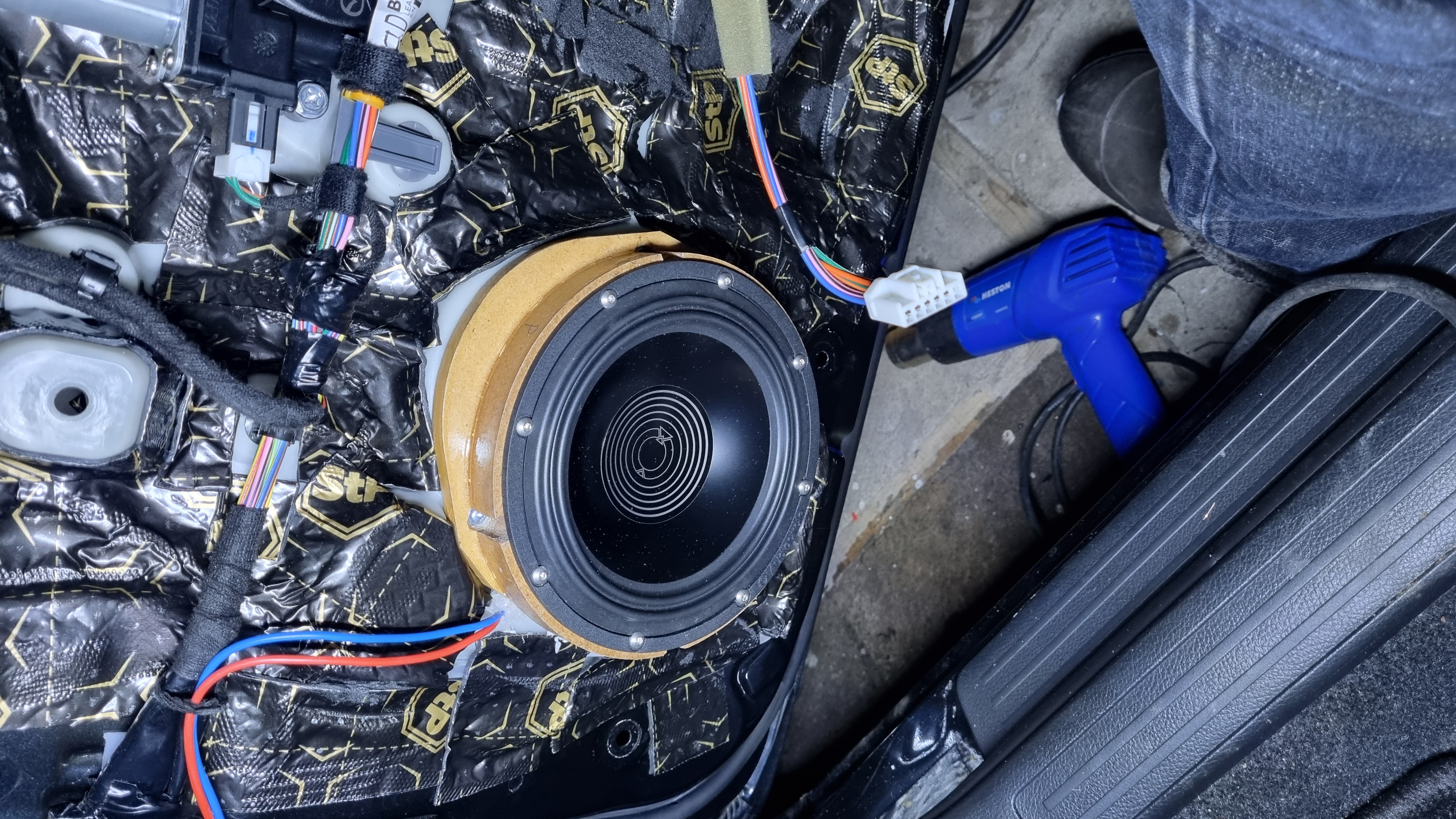

Z zmian to w końcu wleciały nowe głośniki w przednie drzwi. Stare fabryczne ustąpiły miejsce nowym audiocircle bl-c6.2a.
Oczywiście nie obyło się bez pewnych przeróbek.
Wykonałem dystanse złożone z dedykowanego dystansu do mazdy i dodatkowego pierścienia o wysokości 18 mm. Dzięki temu uzyskałem podobną wysokość jak fabryczny dystans z głośnikiem. Całość jest skręcona i zklejona. Dodatkowo została parokrotnie zaimpregnowana i zażywicowana dla dodatkowej ochrony przed wilgocią. Do pierścienia wkręciłem 8 muf dwugwintowych w które wkręcane są nierdzewne śruby trzymające głośnik. Dystanse do drzwi przykręcane są fabrycznymi śrubami. Głośniki mające 66 mm głębokości montażowej mają jeszcze z cm do szyby jak nie więcej. Większy problem przy zmianie głośników stwarza blacha wewnątrz drzwi. Nie pozwala ona na montaż głośników z dużym magnesem. Całe szczęście udało mi się ją na tyle odgiąć by było wystarczająco dużo miejsca. Nad głośnikami zrobiłem dodatkowo daszek z maty żeby woda nie kapała na głośnik.

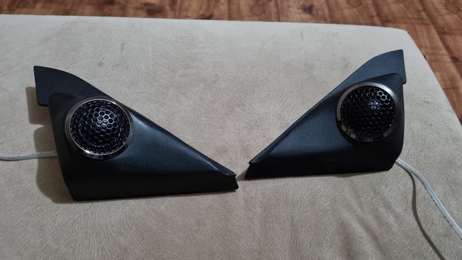

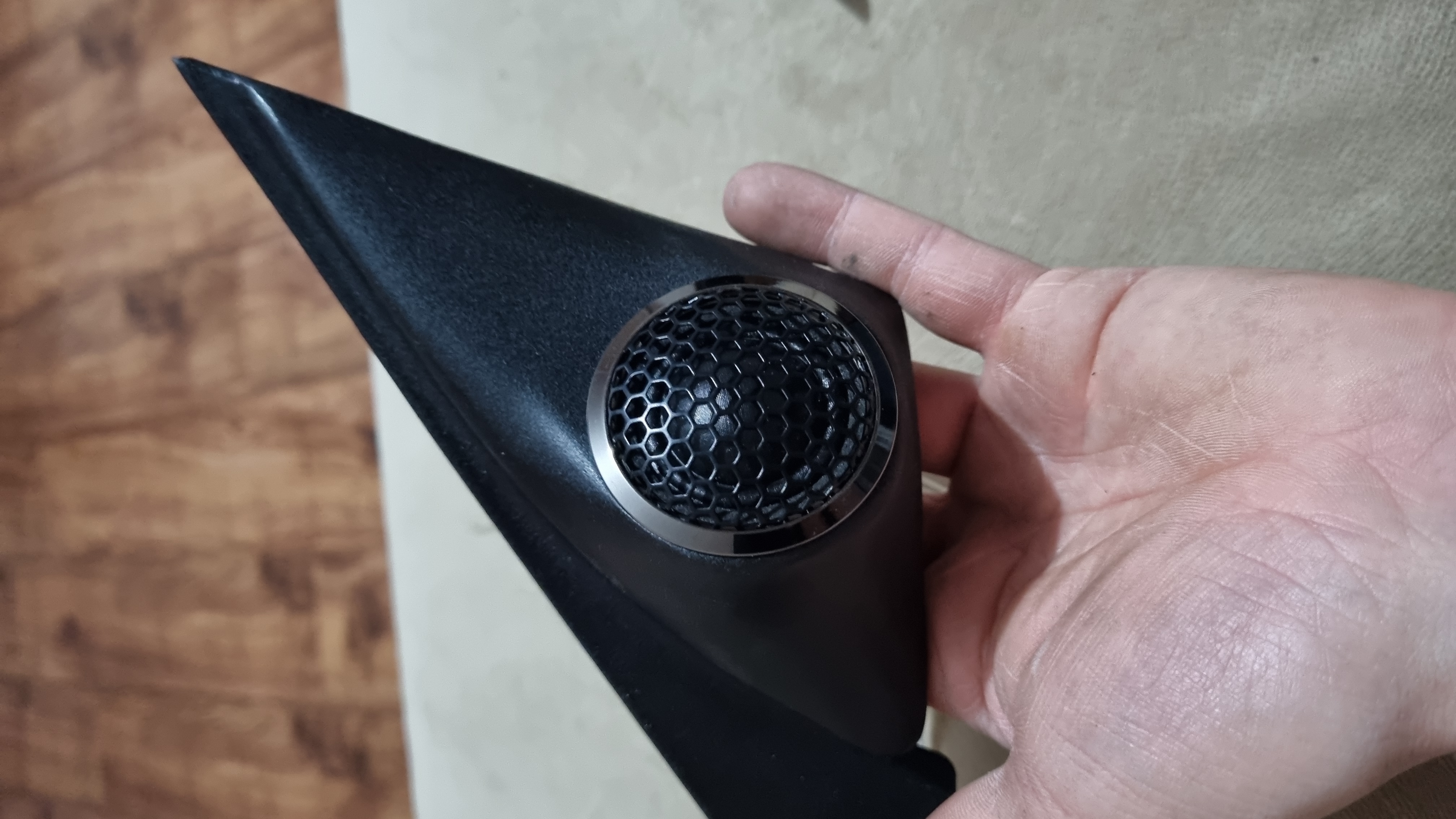

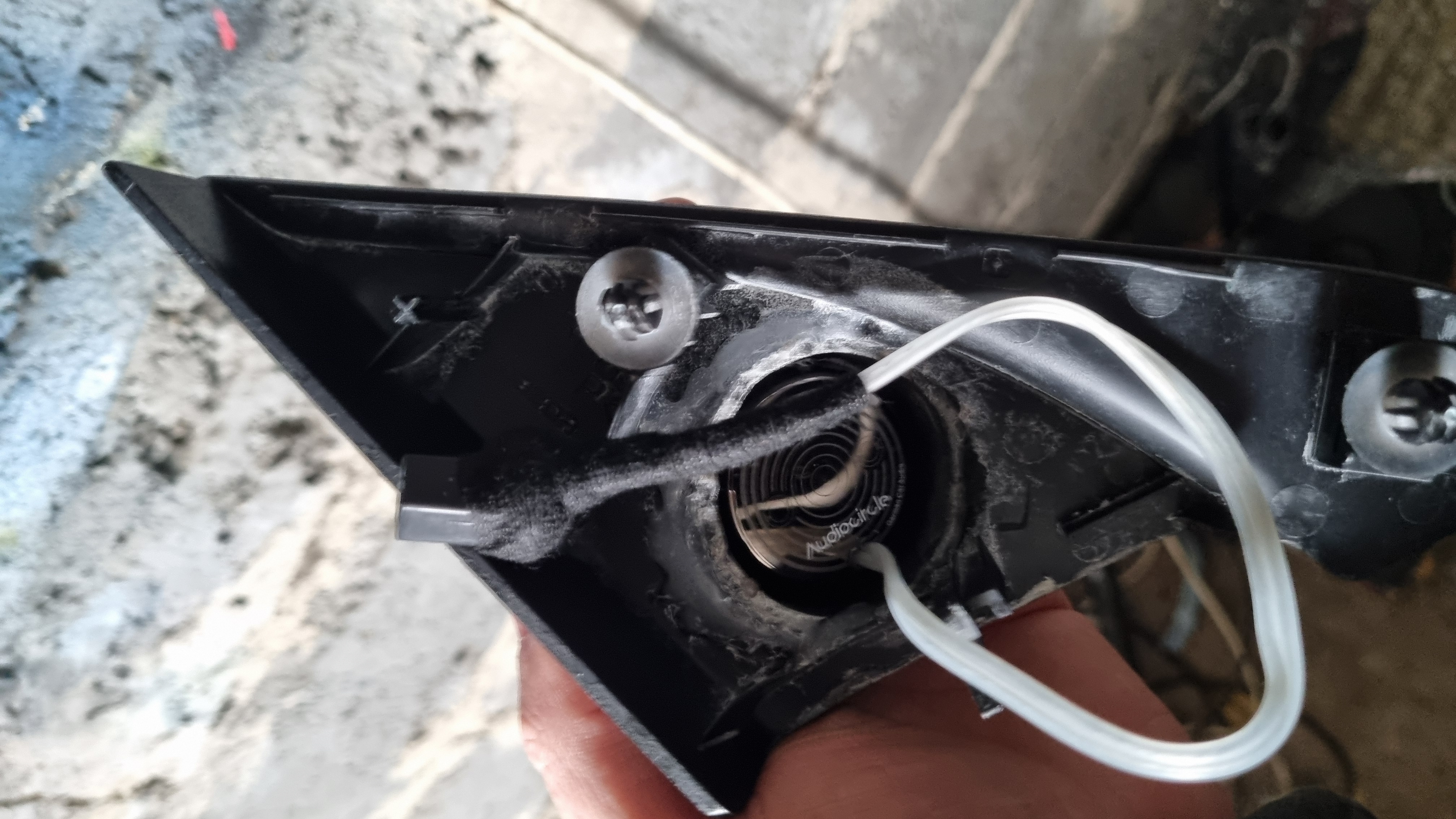

Fabryczne trójkąty przy lusterkach przerobiłem by dało się zamontować dość duże głośniki wysokotonowe z zestawu. Trochę żywicy, szpachli i czarnego lakieru strukturarnego poszło ale efekt jest znośny. Głośniki są wpinane w fabryczną instalacje z użyciem fabrycznej wtyczki.
Jak narazie głośniki się wygrzewają z tylko wstępnie ustawionymi cięciami i opóźnieniami ale całość gra już bardzo fajnie.

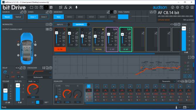

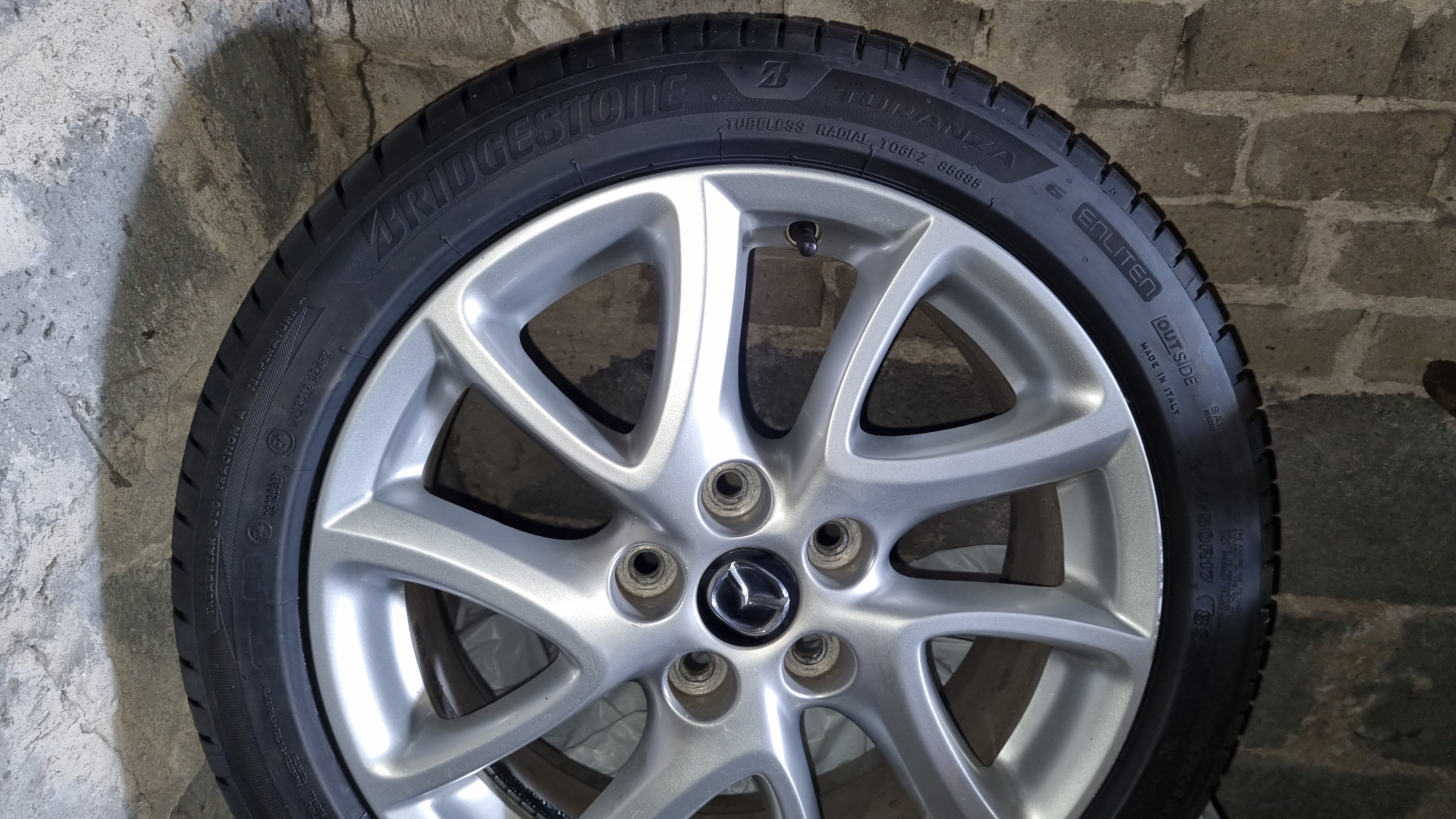

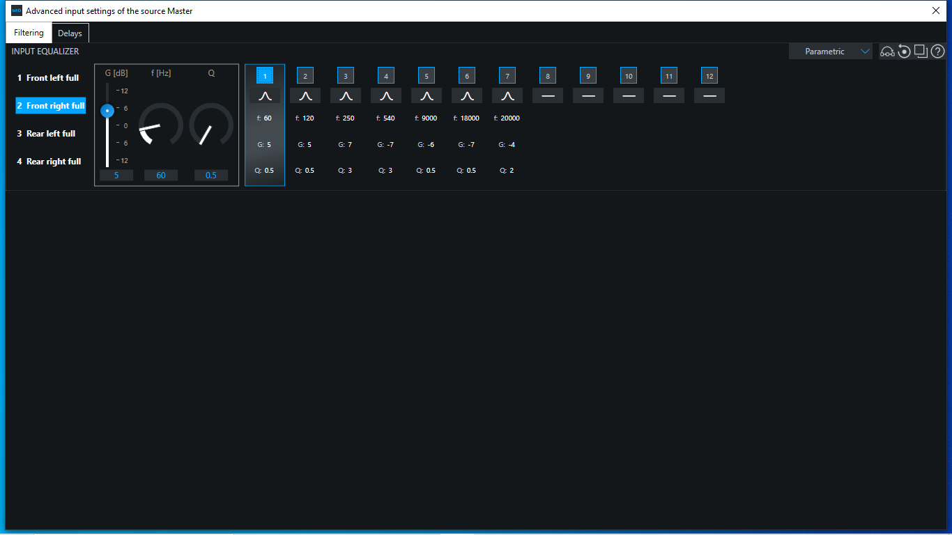

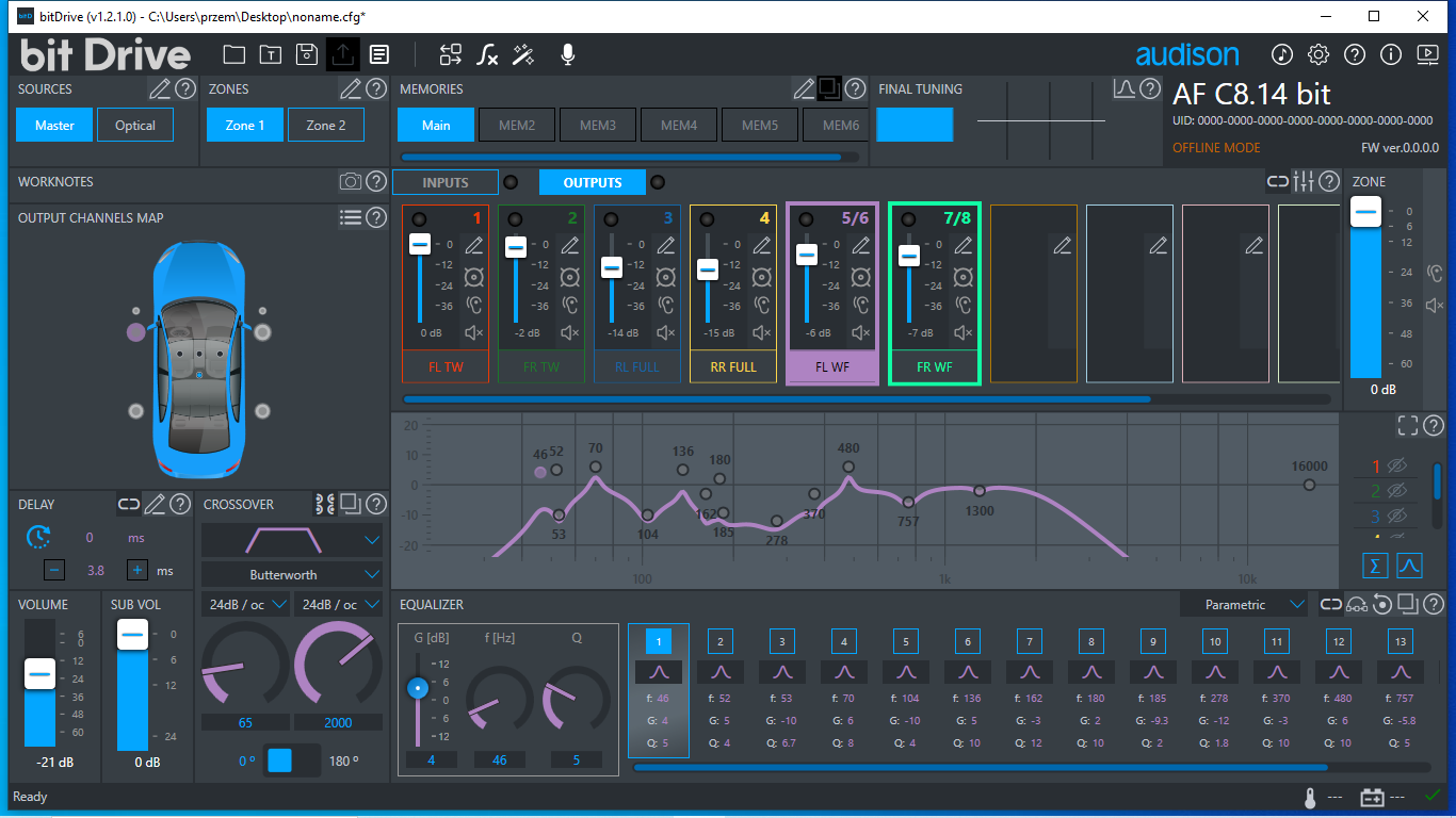

Mazda na lato dostała nowe opony.

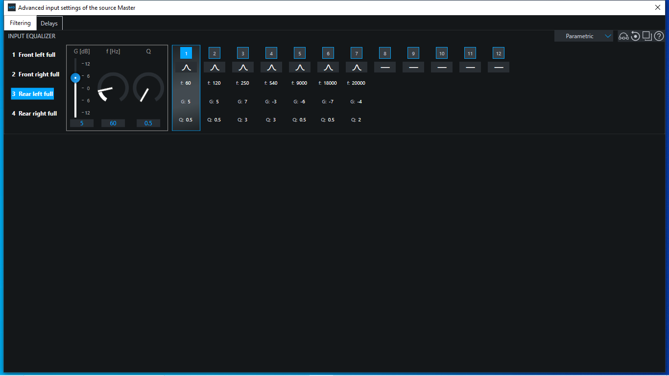

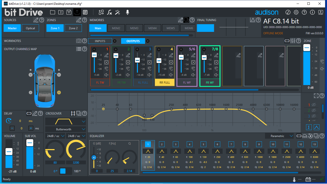

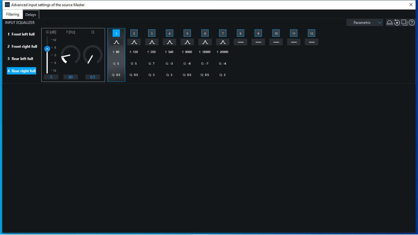

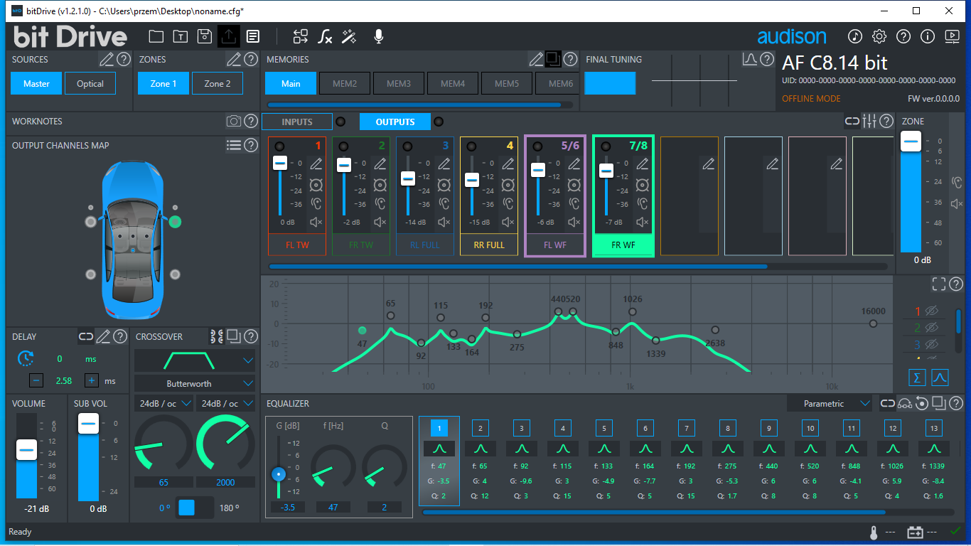

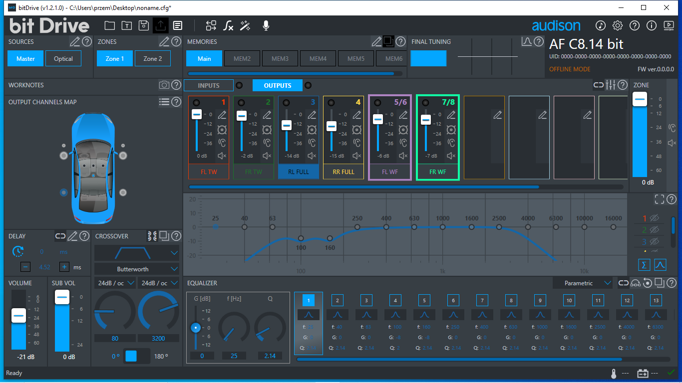

Dodatkowo już jestem po paru strojeniach systemu. Fabryczne radio mocno podbija wyższe częstotliwości i nieco przycina niskie więc trzeba było to trochę skorygować na dsp.
Dodatkowo wleciało spore eq bo nowe woofery w fabrycznych miejscach mają dołek w zakresie około 400-500 Hz.
Tylne fabryczne głośniki są ściszone i są tylko dla poprawy dźwięku dla siedzących z tyłu. Bez mikrofonu pewnie bym tego nie dał rady wystroić. Przeskok jakościowy z fabrycznych głośników na audiocircle jest olbrzymi po strojeniu. Pewnie jeszcze trochę da się poprawić ale już teraz gra to bardzo przyjemnie. Obecnie słucham muzyki po optyku z telefonu(kablem usb z telefonu do specjalnego konwertera z którego dalej dźwięk leci optykiem bezpośrednio do procesora. B-con chwilowo jest odłączony bo muszę go aktualizować a mój laptop jest bardzo toporny w tej kwestii i lubi się rozłączać podczas aktualizowania.
