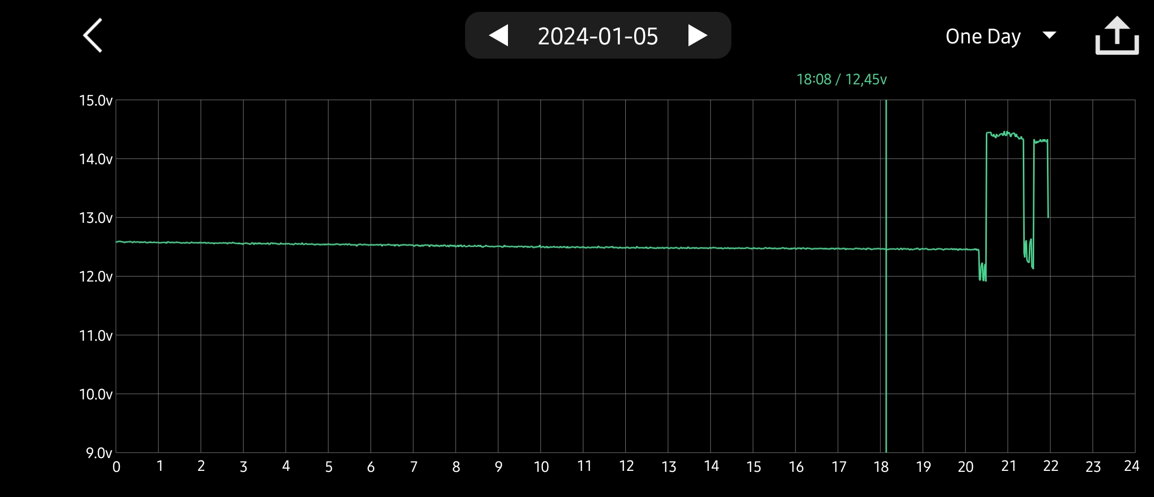

Postprzez Palmer » 5 sty 2024, 23:34
Autko stało na wolnym powietrzu, w temp. od 5 do -1 °C przez 36 godzin i wprawdzie dało się je uruchomić, ale trwało to wyraźnie dłużej niż zwykle, co potwierdza bardzo duży spadek napięcia do poziomu 8 V. Zanim otworzyłem drzwi, napięcie aku wynosiło 12,45 V, co potwierdza, że to nie jedyny parametr świadczący o kondycji akumulatora, a przynajmniej nie najważniejszy. Nie wiem, jaka jest aktualna gęstość elektrolitu tej 1,5 rocznej już Yuasy (po wymianie gwarancyjnej), ale w październiku wynosiła ona 1,23 – 1,25 g/cm³ (w zależności od celi), i to już po ładowaniach przywracających gęstość. Zakładam bezpiecznie, że teraz nie wynosi więcej, jak 1,23 g/cm³, a całkiem możliwe, że w niektórych celach jeszcze mniej.
W załączeniu screeny z apki.

Postprzez krzychun » 6 sty 2024, 10:47
A co to za apka i skąd czerpie dane?

Postprzez worn » 6 sty 2024, 12:35
Tu kolega pisał, że podpięte ma jakieś urządzonko na stałe do aku.
Palmer napisał(a):Polecam zakupić i zamontować na aku takie małe, sprytne urządzonko na Bluetooth do bieżącego monitorowania napięcia akumulatora, w tym także – co niezmiernie istotne – poziomu jego chwilowego spadku w momencie rozruchu. Podpina się go na stałe pod klemę minusową i plusową i ma śladowe zapotrzebowanie na energię – 1 mA. Można także sprawdzić napięcie ładowania i to podczas jazdy.
Palmer mógłbyś podlinkować co to za urządzenie? No i najważniejsze, sprawdzałeś może wiarygodność wskazań tego urządzenia przy pomocy jakiegoś porządnego multimetru?
8V przy rozruchu kwalifikuje już aku do wymiany.

Postprzez Palmer » 6 sty 2024, 13:24
krzychun napisał(a):A co to za apka i skąd czerpie dane?
Do urządzenia, o którym wspominałem we wcześniejszym poście. Chyba najpopularniejsze są te chińczyki BM2 lub BM6:
https://allegro.pl/oferta/tester-akumul ... 3503268191
Ja prawie roku temu kupiłem to:
https://www.amazon.com/gp/aw/d/B08ZDMLM ... UTF8&psc=1
z nadzieją, że będzie podawał jeszcze aktualną temp. na akumulatorze, ale majfriendy wyłączyły tę funkcję updatem firmwaru.

Postprzez krzychun » 6 sty 2024, 13:56
Tylko, że to wszystko można by sczytać z OBD, łącznie z temperaturą akumulatora, natężeniem ładowania/rozładowywania, SOC, napięciem, opornością itd... Tylko trzeba by sprawdzić czy Forscan już potrafi to odczytać w Gen 7.

Postprzez Palmer » 6 sty 2024, 21:22
worn napisał(a):No i najważniejsze, sprawdzałeś może wiarygodność wskazań tego urządzenia przy pomocy jakiegoś porządnego multimetru?
Sprawdzałem i wskazania były poprawne. Rożnica na poziomie błędu pomiarowego 0,04 V.
