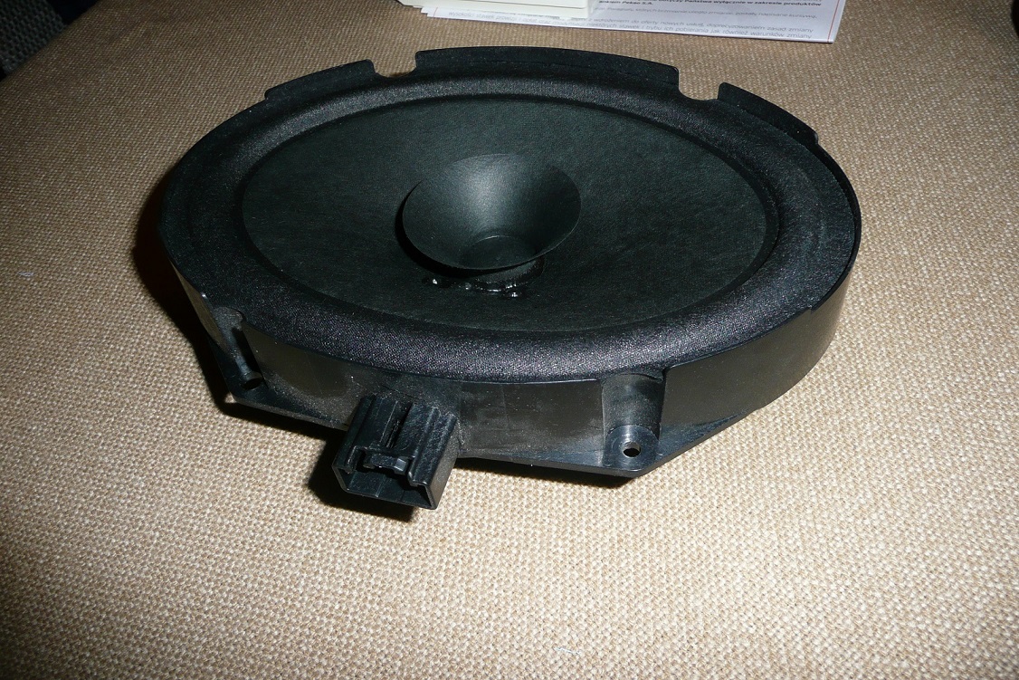

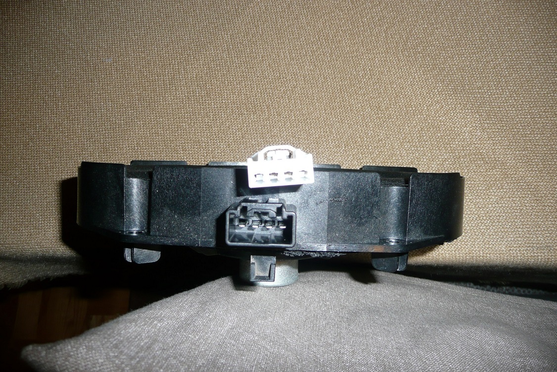

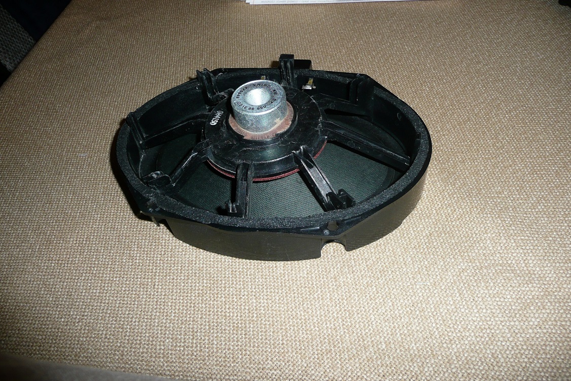

3. widok oryginalnego głośnika trochę mnie zaskoczył nie tyle co "Made in China" :) co wielkością magnesu <co?> gdzie te 25W?
4. adaptery głośnikowe kupiłem na allegro sugerując się opisami, żeby oszczędzić sobie ciecia kabli, niestety zakup nie trafiony – oryginalne gniazda i wtyki "nie podobne do niczego" <glupek2> załączam zdjęcia. Nawet teraz nic nie mogę podobnego znaleźć.

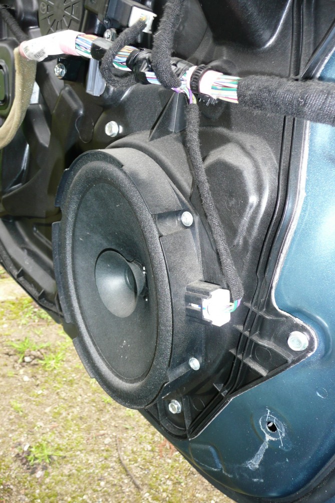

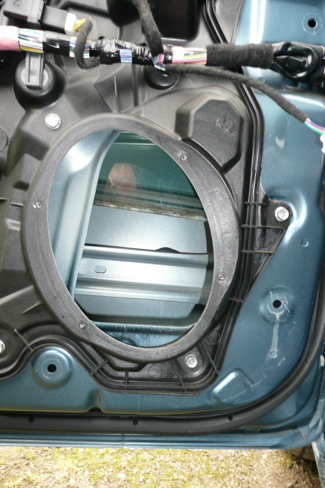

5. Montaż prosty. Oryginalny głośnik jest trwale złączony z plastikiem o wys. ok. 3 cm i przykręcony do plastikowego wyścielenia boczka. Po odkręceniu głośnika w to miejsce dystans MDF pasuje idealnie w oryginalne otwory. Nowy głośnik przykręciłem dopiero po przykręceniu dystansu. Przewody od głośnika trzeba wyprowadzić z pod spodu na zewnątrz. W oryginale wejście na głośnik jest z boku (jak na załączony zdjęciach).
6. Po zakończeniu montażu zauważyłem, że nowy głośnik będzie zamontowany ok 2 cm niżej czyli miedzy nim a boczkiem będzie większa przestrzeń, nie wiedziałem jak to wpłynie na dźwięk – słyszę że jest ok
7. Wskazany jest raczej "płytki montaż" po odkręceniu głośnika widać w otworze z boku kawał blachy z od drzwi i nie wiem jakby było z głośnikiem 16,5 cm lub 5x7" z głębszym koszem, czy kosz nie zawadzałby o blachę.

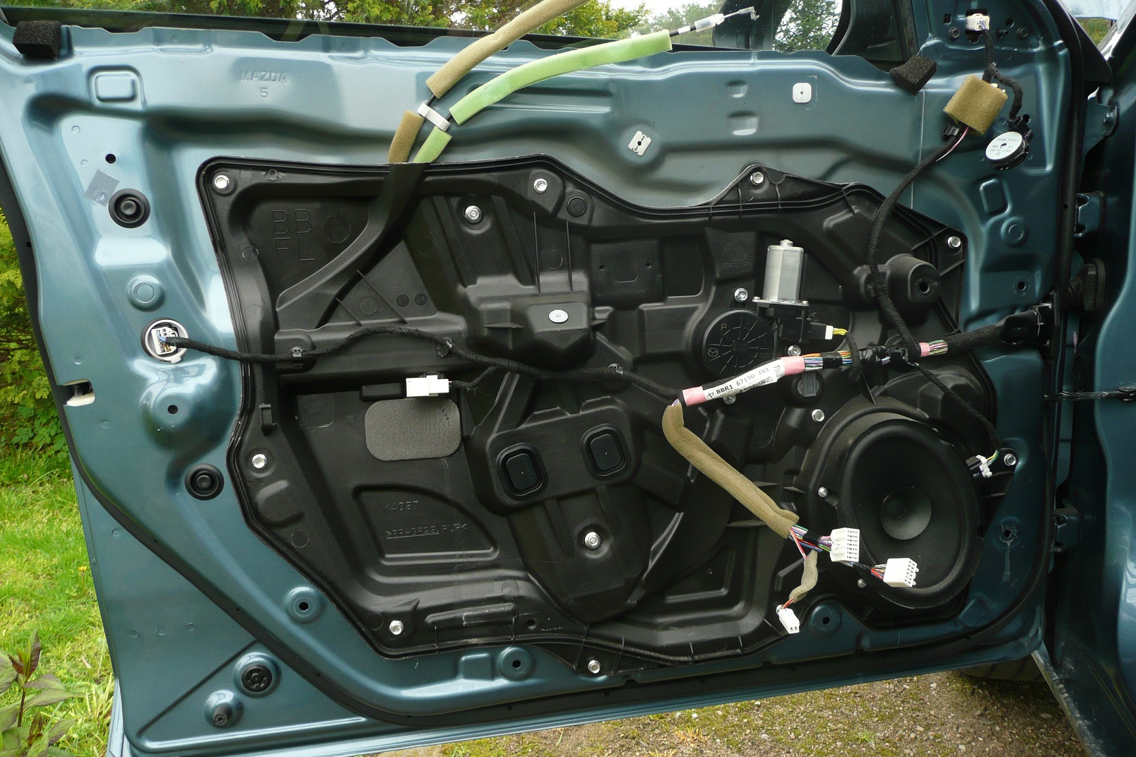

2. Boczki ściągają się prosto: dwie śruby w uchwycie drzwi i jedna pod klamką i lekko podważamy boczek czując jak puszczają spinki. Po zdjęciu boczka pozostaje wypiąć wtyczki elektryki i odłączyć dwie linki od zamka.
widok drzwi po zdjęciu boczka
3. Oryginalny głośnik ma rozmiar 5x7" zatopiony trwale w plastyk o wysokości 30 mm, moc na magnesie 25 W to pewnie muzyczna czyli rzeczywista RMS to ok. 10-15 W, generalnie grały nieźle :]

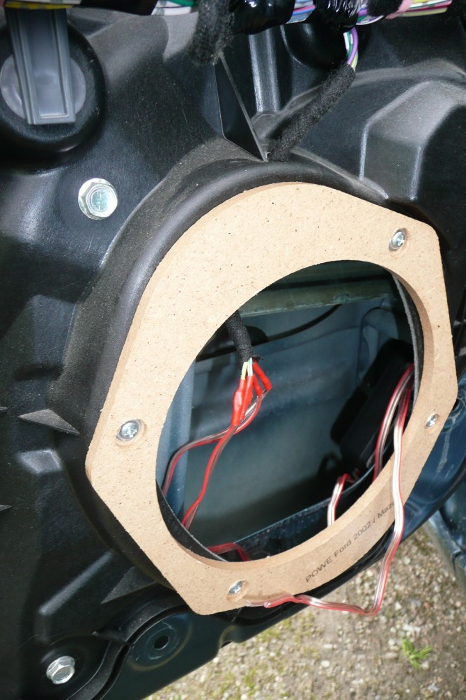

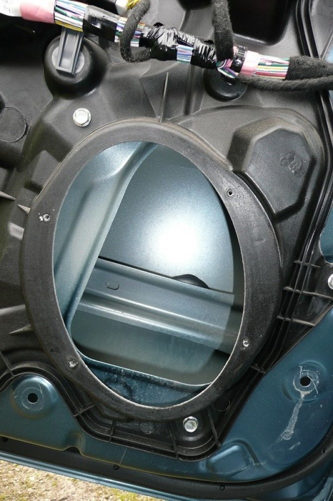

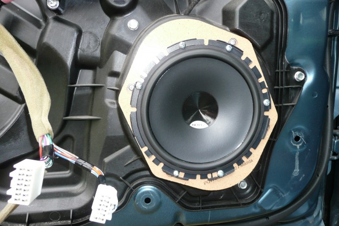

4. Montaż w przednich drzwiach jest również prosty. Po odkręceniu oryginalnego głośnika w to miejsce dystans MDF pasuje idealnie. Żeby poprowadzić odpowiednio kable wywierciłem otwór w plastiku powyżej głośnika i po odcięciu <płacze> wtyczki głośnika wprowadziłem kable do wnętrza drzwi. Następnie podłączyłem odpowiednio zwrotnice głośnika systemowego: dwa przewody wejścia zwrotnicy INPUT na wejście głośnika, wyjście TW- do przewodów biegnących do tweetera w trójkącie przy lusterku (można poznać po kolorach), WF – do woofera czyli naszego głośnika 16,5 cm. Zwrotnica ma w zestawie naklejkę dwustronną i przykleiłem ją wewnątrz drzwi. Nowy głośnik przykręciłem dopiero po zlutowaniu przewodów.
widok przykręconego MDF wraz z zamontowaną i przyklejoną zwrotnicą

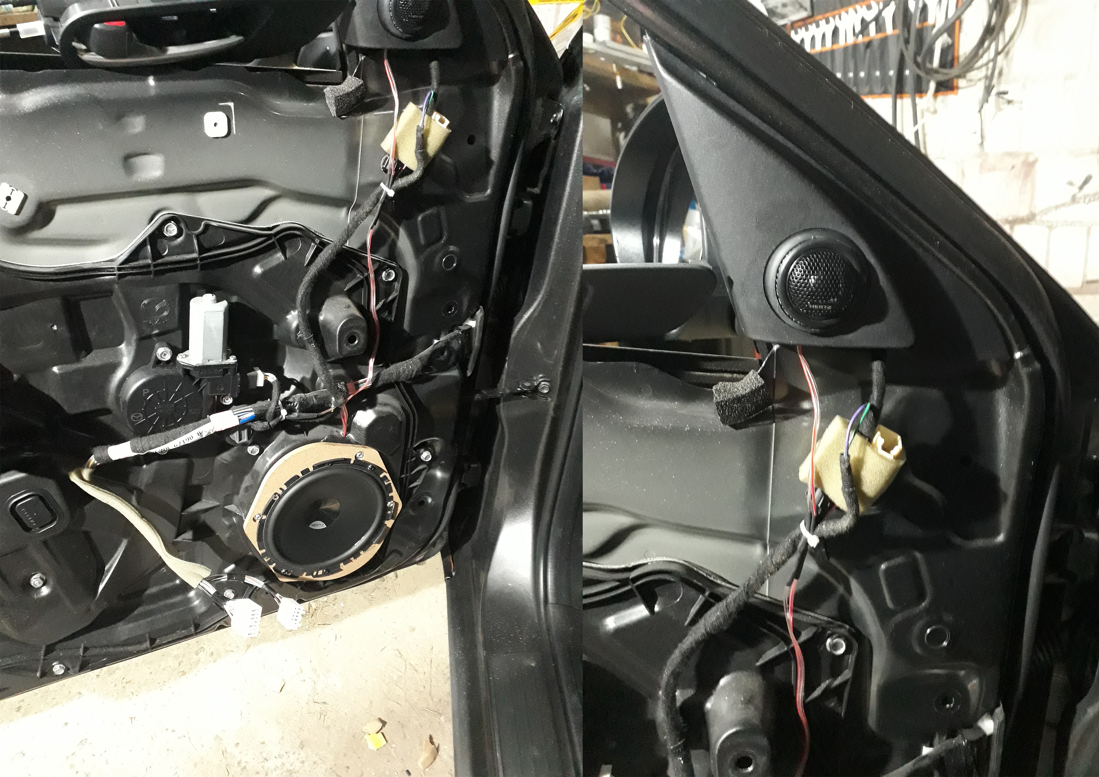

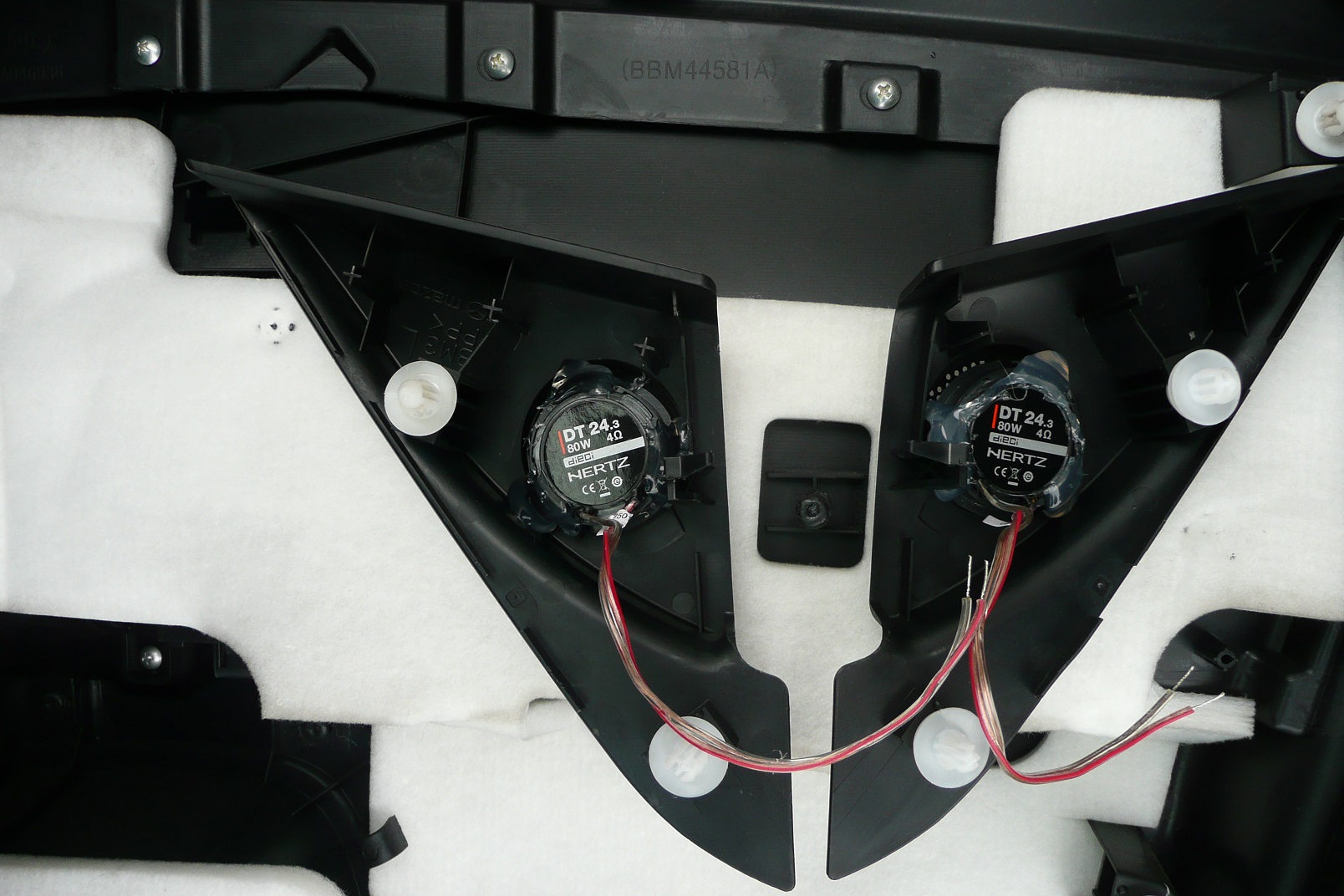

5. Tweetery oryginalne znajdują się w trójkątnym plastyku przy lusterku. Zaczepione są na zatrzaski z których łatwo je wypiąć. Nowe tweetery Hertza zamocowałem z pomocą pistoletu z klejem na gorąco. Użyłem do tego też elementów plastikowych, które znajdują się w zestawie z tweeterami Hertza odpowiednio je przycinając. Przy oryginalnych tweeterach znajduje się gniazdo i podpięte są do obwodu również za pomocą wtyczek. Zrezygnowałem tym razem z ciecia kabli i pobieliłem cyną końcówki przewodów tweeterów Hertza i wcisnąłem je do wtyczki (typ żeński) instalacji.
widok zamontowanych tweeterów Hertza

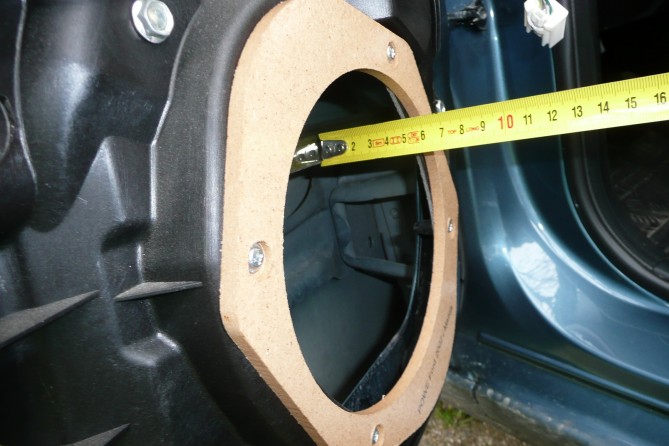

6. Jak wspomniałem wcześniej nowy głośnik będzie zamontowany ok 2 cm niżej czyli miedzy nim, a boczkiem będzie większa przestrzeń.
7. Również wcześniej pisałem, iż wskazany jest raczej "płytki montaż" po odkręceniu głośnika widać w otworze z boku kawał blachy z od drzwi i nie wiem jakby było z głośnikiem 16,5 cm lub 5x7" z głębszym koszem. Jak widać na zdjęciach nie tylko blacha ogranicza obszar głośnika. Po opuszczeniu szyby w przednich drzwiach odległość od szyby do krawędzi dystansu to ok. tylko 60 mm (max. głębokość montażu).
widok otworu po głośniku
widok otworu z opuszczoną szybą
pomiar max. głębokości montażu

widok zamontowanego głośnika 16,5 cm

Glosniki przod: Hertz DSK 170.3 – w zestawie 2 x glosniki niskotonowe, 2 x wysokotonowe, 2 x zwrotnice
Glosniki tyl: Hertz DCX 170.3
Ogolem montaz bardzo latwy. Z pierwszym boczkiem szarpalem sie kilka minut ale juz z nastepnym udalo sie w 5 min. Wedlug mnie nie ma potrzeby sciagac linek. Wystarczy odlaczyc caly element z klamka od boczka.. Dystanse pasuja idealnie w oryginalne otwory. Bezposrednio za otworem na glosnik jest blacha z duzym otworem i wlasnie tam zainstalowalme zwrotnice. W zestawie producent dolacza do zwrotnicy tasme dwustronna ale slabo kleila wiec przykleilem ja zaraz za glosnikiem i dodatkowo zalozylem jedna opaske zaciskowa, nie pusci napewno. Tweetery zamontowalem troche inaczej niz kolega. Wycialem fabryczna kratownice w trojkatach i dzieki dolaczonym przez producenta plasitkach montazowych zainstalowalem je od zewnatrz. Jak dla mnie wyglada to naprawde dobrze.. Po wywierceniu otworu na kable czas na lutowanie – na zwrotnicy wszystko jest opisane. Na zwrotnicy kabel z czerwonym paskiem to "+". Glosnik ma rowniez zaznaczone "+ i –". Do podlaczenia tweeterow nie uzylem fabrycznych kabli tylko je ominalem podlaczajac do zwrotnicy zeby mniej lutowac. Gdyby ktos mial dylemat z kolorami kabli ponizej podaje kolorystyczny opis:

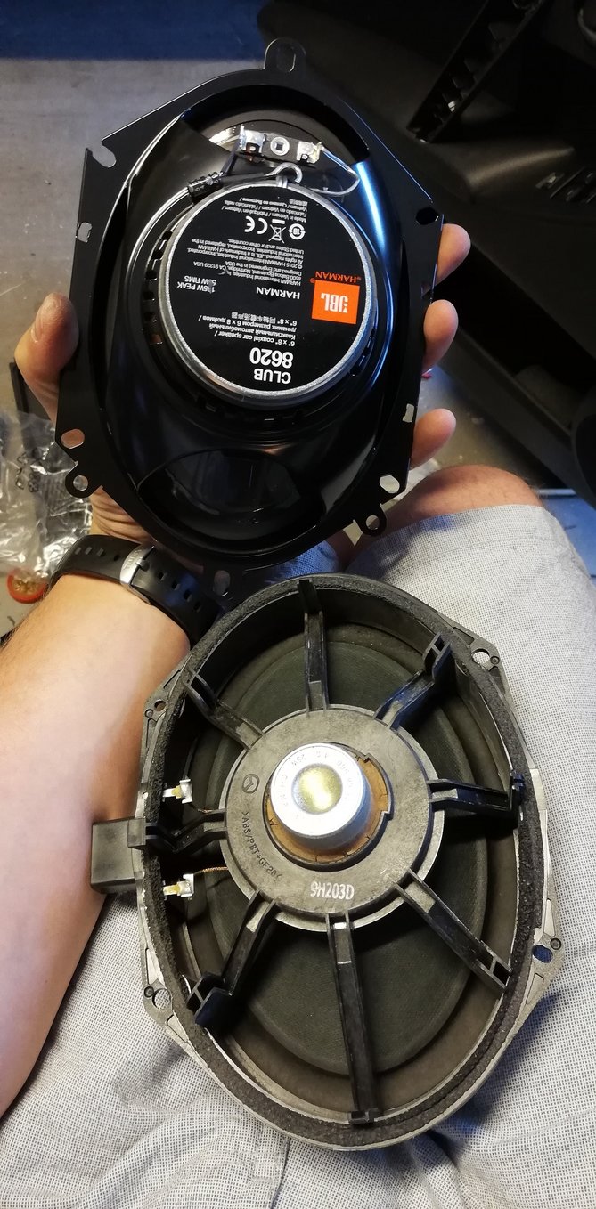

Gdy wziąłem do ręki zdemontowany oryginalny głośnik to miałem takie samo wrażenie jak Ty <lol> To jakaś kpina z tym Made in China, wielkością magnesu oraz materiałem membrany <glupek2>
U mnie wybór padł na głośniki JBL. Zdjęcie w załączeniu. Nagłośnienie jest zupełnie inne. Jedyne z czego nie jestem zadowolony to, że tweety kupiłem Hertz'a i one specyficznie metalicznie "syczą" przy wysokich dźwiękach.
