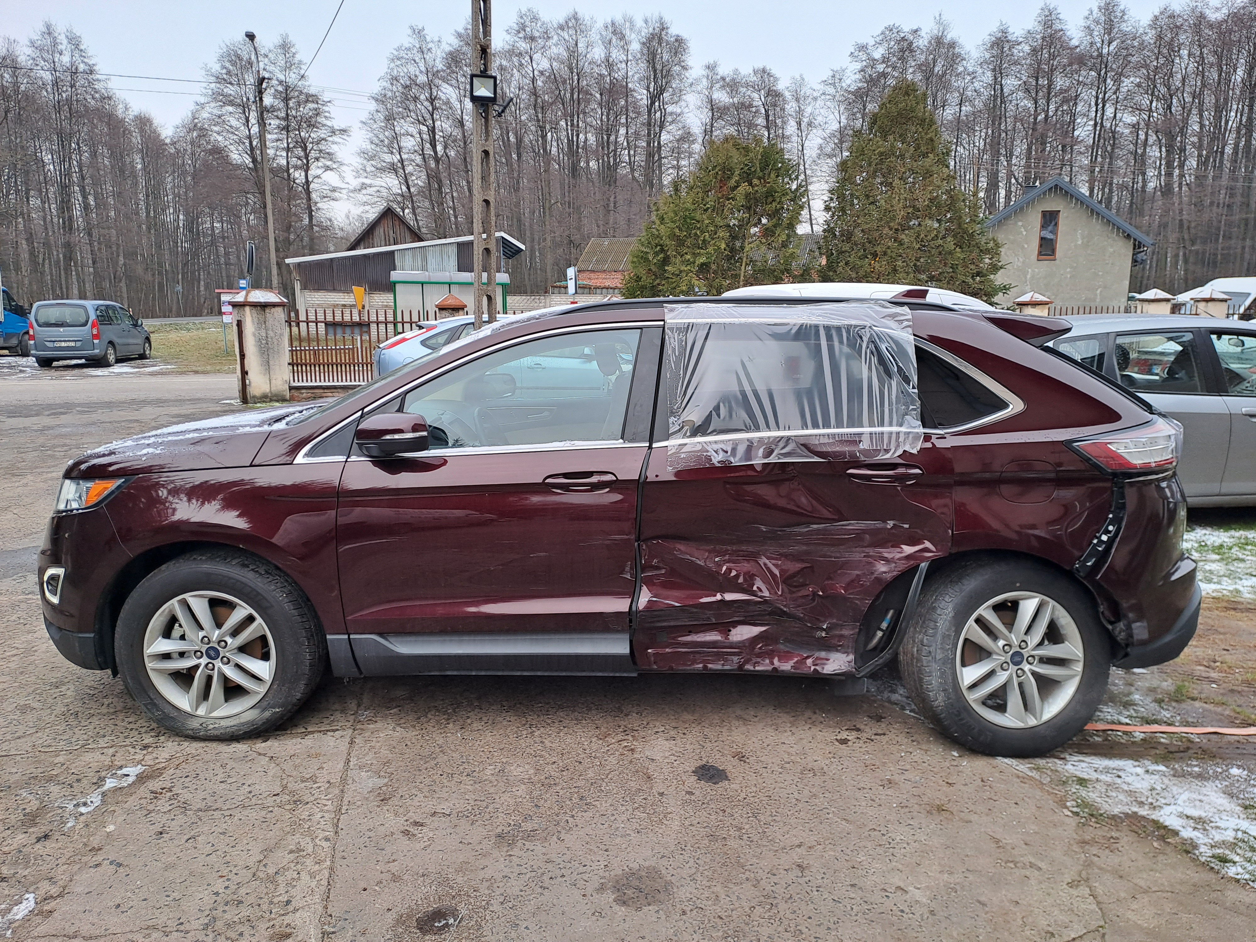

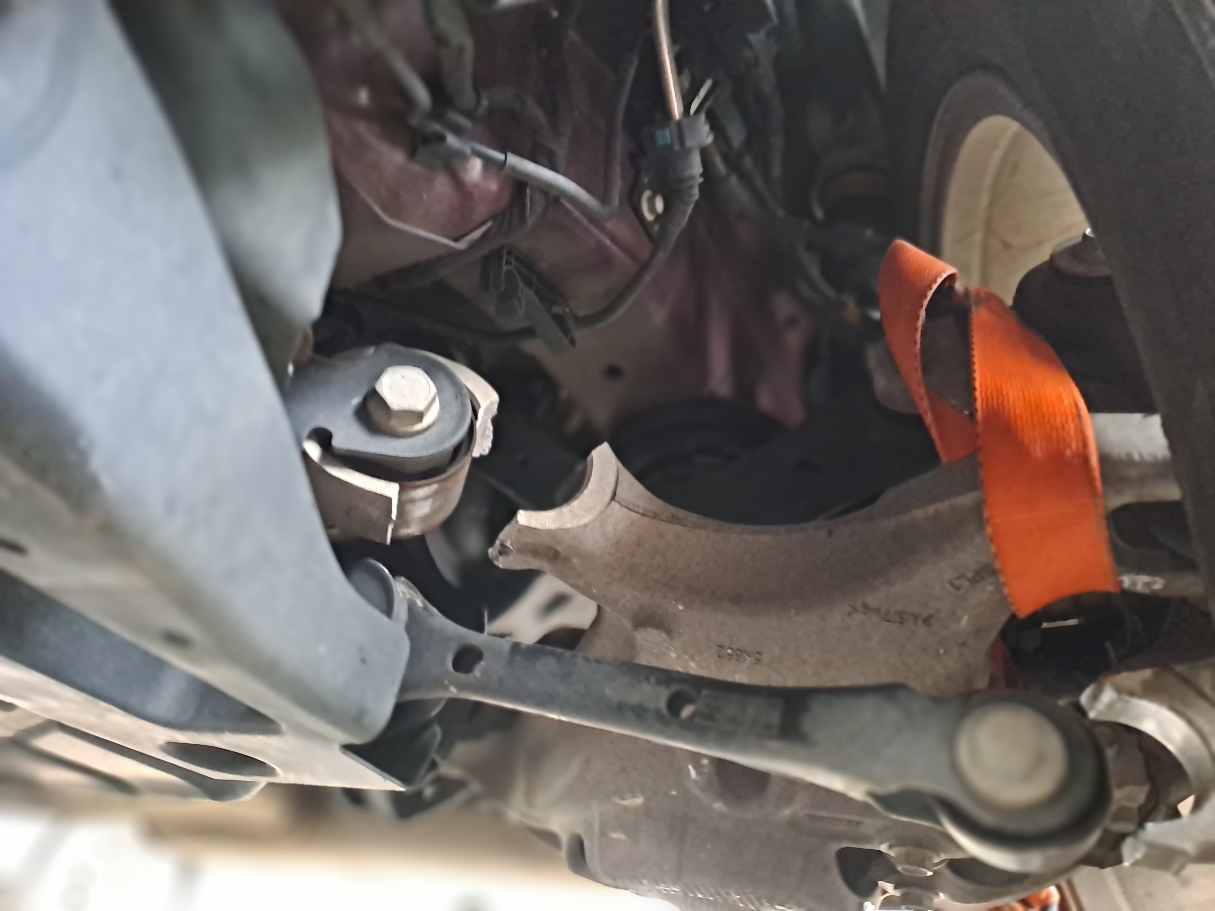

Nie ma tragedii. Urwany wahacz, koło lata w pełnym zakresie. Na szczęście sanki całe i pozostałe wahacze wyglądają ok. Na razie wymieniam dolny i blacharka. Potem zbieżność i zobaczymy co wyjdzie.

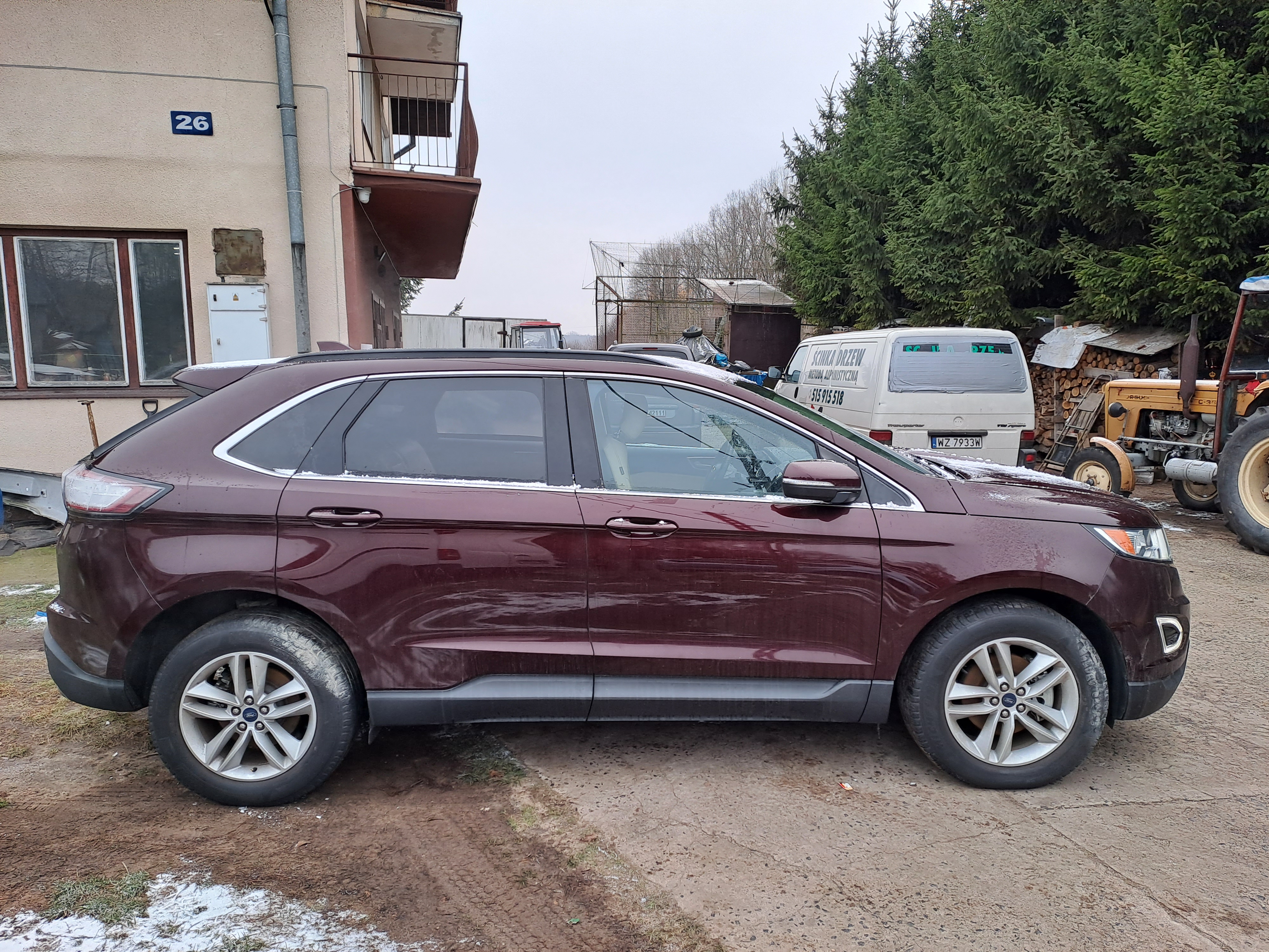

Ogólnie już zdemontowałem stare drzwi, lampy. Zamontowałem już nowe drzwi pod kolor :). Ale muszę powalczyć z progiem i wnętrzem błotnika. Szukam cześci. Możliwe że na koniec przyszłego tygodnia auto bedzie już po blacharce i na 4 kołach :).
Plus ze silnik chodzi bardzo miło, sporo ciszej niż Jeep. Auto turla się do przodu i tyłu, nie kopci.

Tak się teraz zastanawiam jak do tego doszło że wahacz rozwalony a koło całe z oponą.
Posty: 9505 (54/244)
Postprzez JohnnyB » 28 lis 2023, 21:17
Neonixos666 napisał(a):Tak się teraz zastanawiam jak do tego doszło że wahacz rozwalony a koło całe z oponą.
1 opona jest inna :), więc już wiesz :). Felgi czy proste okaże się jak będę wyważał. Wszystkie opony to jakiś śmietnik z 2018 roku.

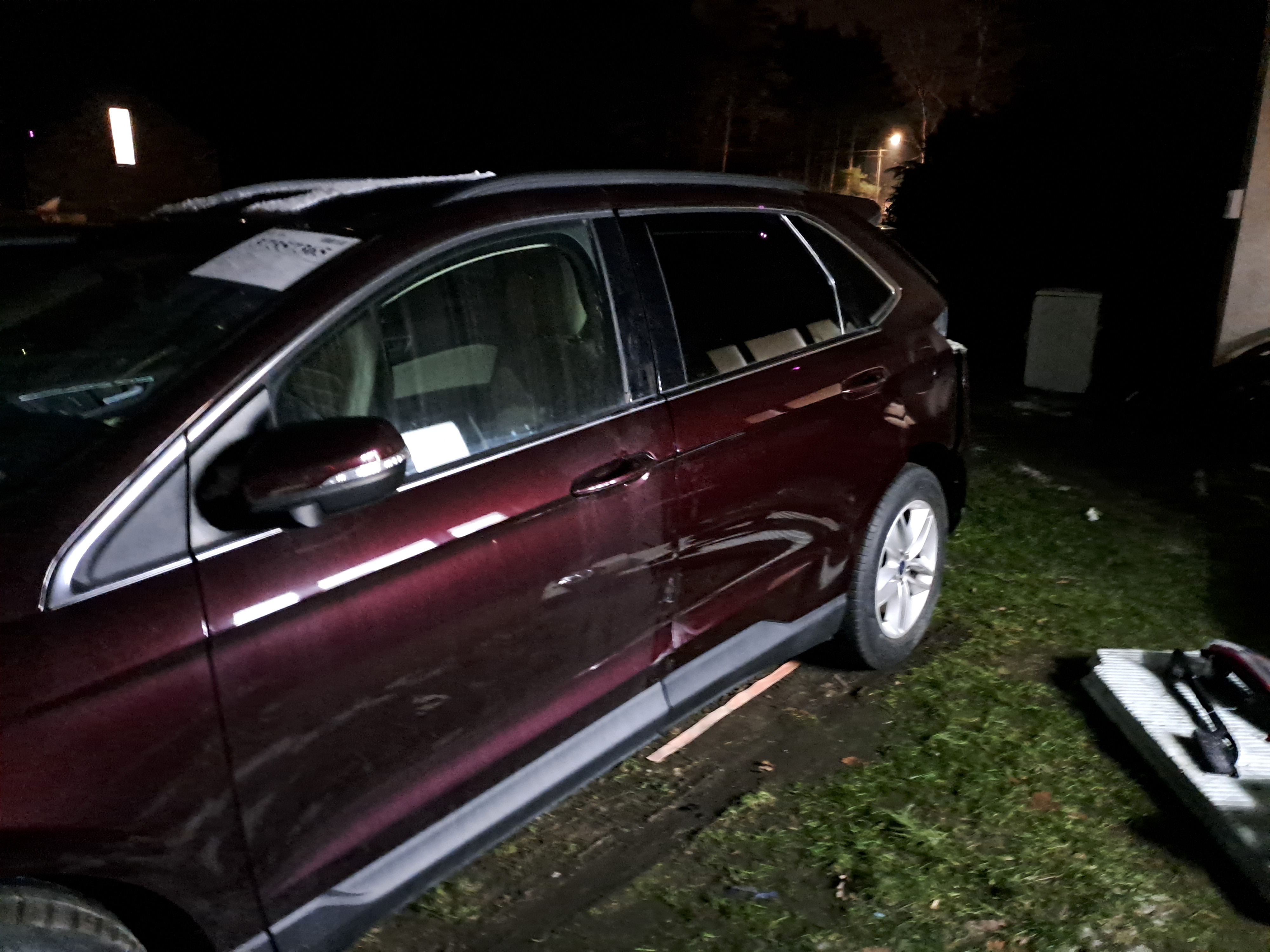

Robieram, uzbrajam sam. Ciąć pewnie też bede. Nie bede spawał. Potem pewnie sam wyszpachluje przytrę ale lakierować nie będę. Drzwi trafiłem w kolor :).

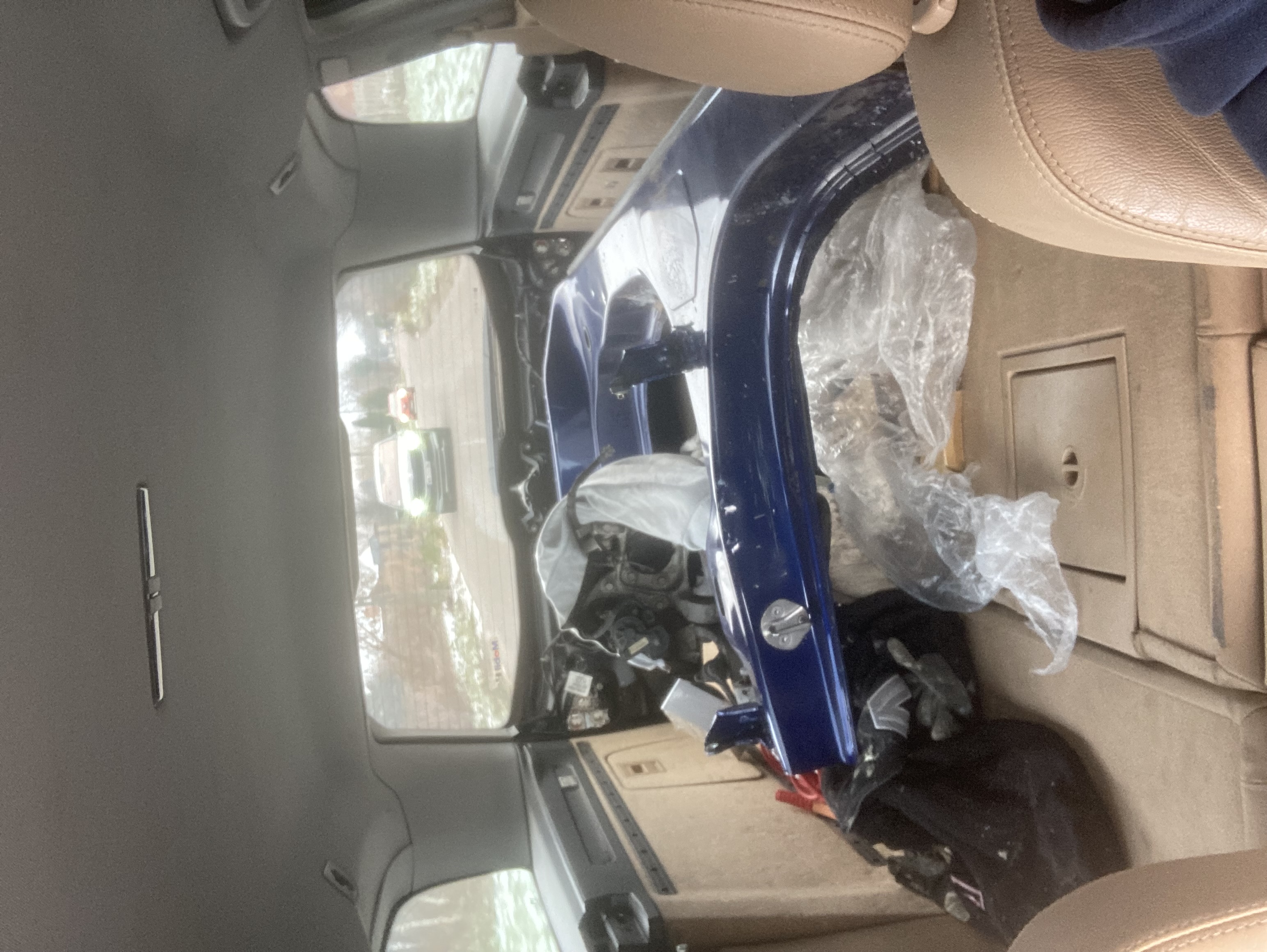

Dziś zdemontowałem stare drzwi, rozbroiłem, przezbroiłem nowe i zawiesiłem. Na razie aby tylko przymierzyć i sprawdzić kolor. Zdemontowałem już tylne reflektory aby wysłać do przelutowania LED.

aha no to wie wyjaśnia , dostała opona, wahacz alu nie wytrzymał, w sumie to może i dobrze że pękł a nie przeniósł siły dalej na sanki itd czy coś innego.

mysle, że jak robisz auto to od razu powinieneś wymienić tylne łożysko, żeby później nie wstawiać znowu na warsztat. Przy takim strzale że urwało wahacz to łozysko też raczej oberwało, a lepiej teraz dorzucić kilka stówek niż później 2x więcej za ponowny demontaż.

Czesci ogarniete ;) jest cala kolumna. Lozysko bedzie nowe.
