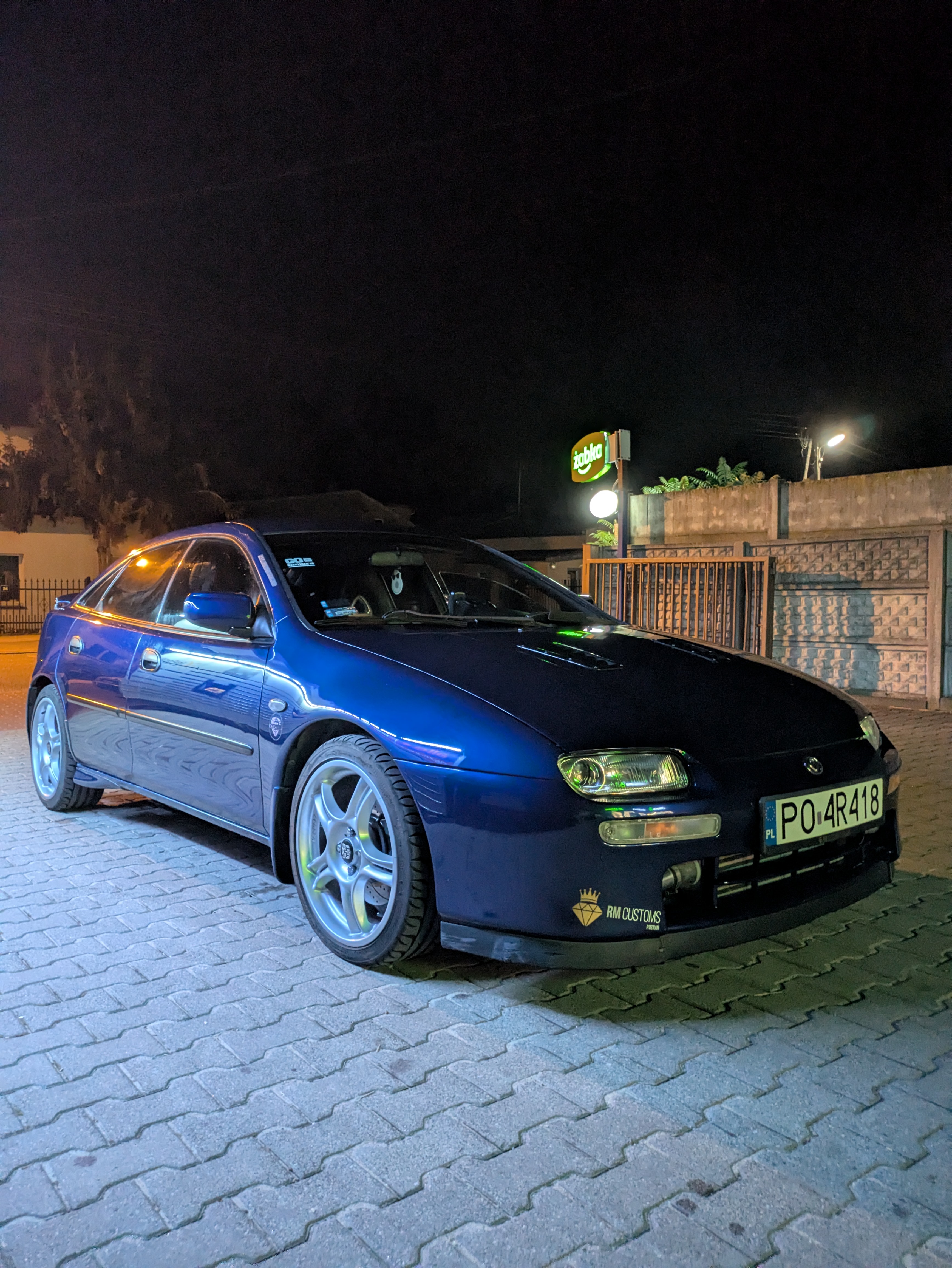

Postprzez Bo_Lo » 21 kwi 2025, 13:30
Dawno tu nie zaglądałem , były myśli o sprzedaży , zmianie na coś młodszego i większą ilością cylindrów, ale na razie zostaje ze mną.
Wleciał nowy rozrząd z pompą wody i uszczelnienie silnika.
Idzie kilka apdejtów.
Gruszka na 0.8b i podstrojenie żeby lepiej z dołu wstawało .
Odświeżony hamulec z klockami ceramicznymi i tarcze nacinane.(Tak, bębny z tyłu zostają <rotfl> )
Komplet nowych wahaczy na tył.
Nowe(stare) felgi Zender 17" (identyczne jak mam w mx5 15")
Nowe opony kurmoran UHP (tkzw sport dla biedoty)
Komplet nakrętek do kół.
Nowy zapłon kompletny.
Kilka innych pierdół.
Poza tym dzielnie nabija kilometry za garść gruszek na bieda paliwie.

Postprzez Bo_Lo » 12 maja 2025, 22:33
Wlecialo letnie kuko z oponą UHP i wreszcie przednie lampy świecą, a nie tylko robią nastrój .(LED Philips H1)
